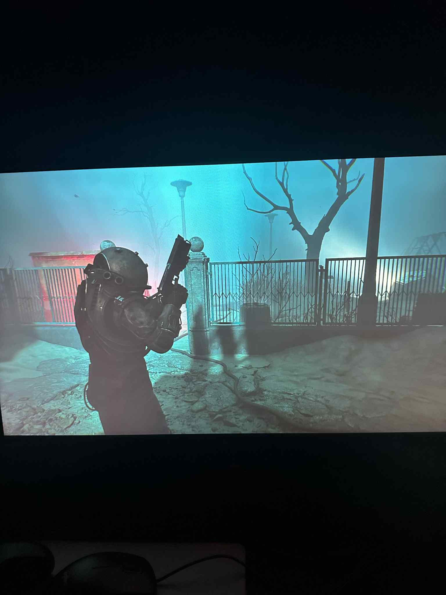

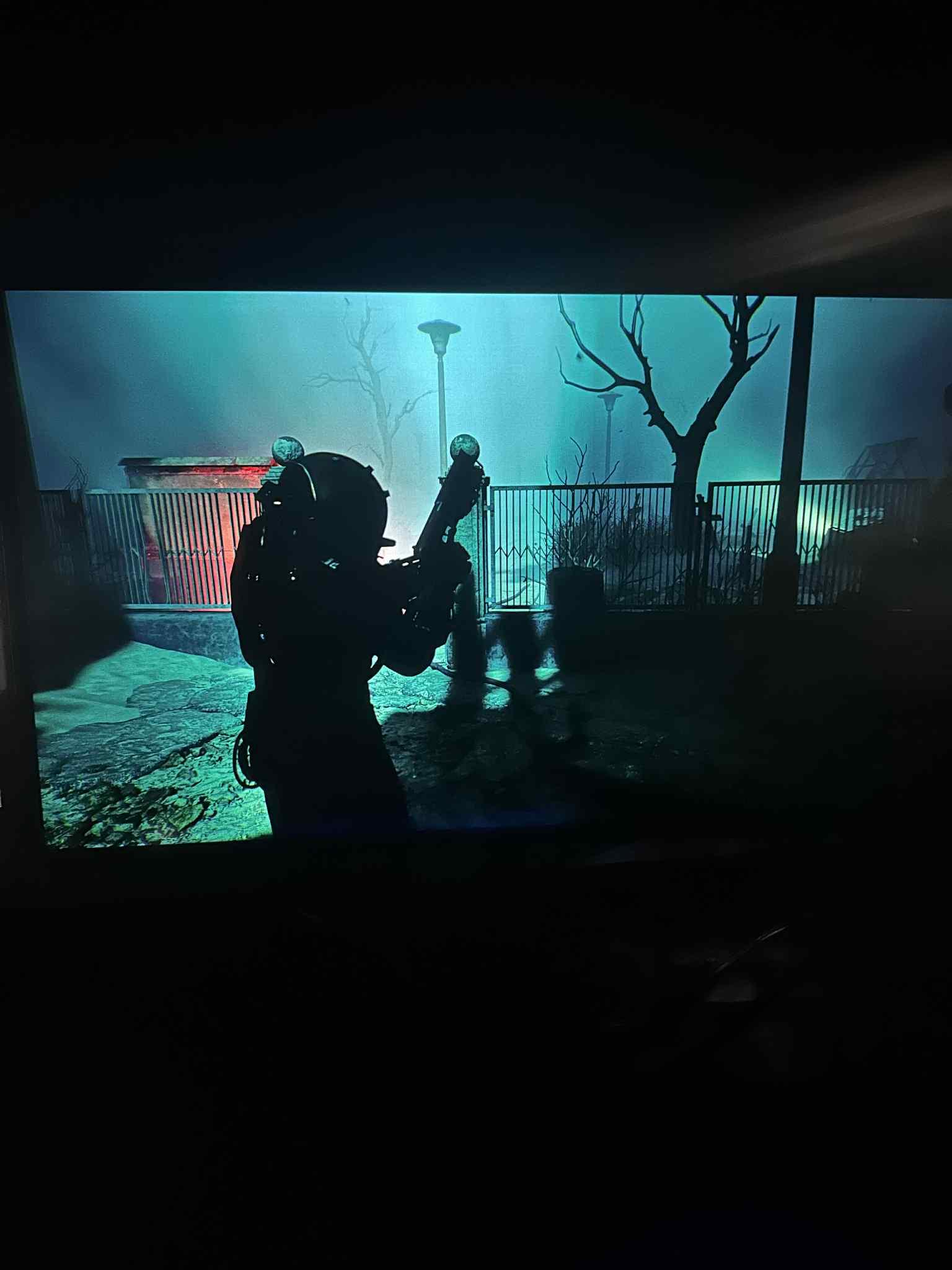

AtGod 14 Opublikowano 24 Października Opublikowano 24 Października (edytowane) Pierwszy spolier to dotychczasowy LG IPS (jasność 23) HDR ruszyłem na początku i od tamtej pory miałem uraz do niego na nim, drugi Gigabyte(jasność 29) na nastawach TFTCentral z HDR. Zdjęcia robione IPpro14. Nie wiem czy to ułomność Cronosa czy W10 czy VRR w moniotrze ale w tej grze na włączonym mocno zielony kolor wchodził, jak wyłączyłem VRR to było normalnie. W BF6/Huntcie/Valhalli nie zauważyłem tego przy testowaniu. Spoiler Spoiler Edytowane 24 Października przez AtGod 1

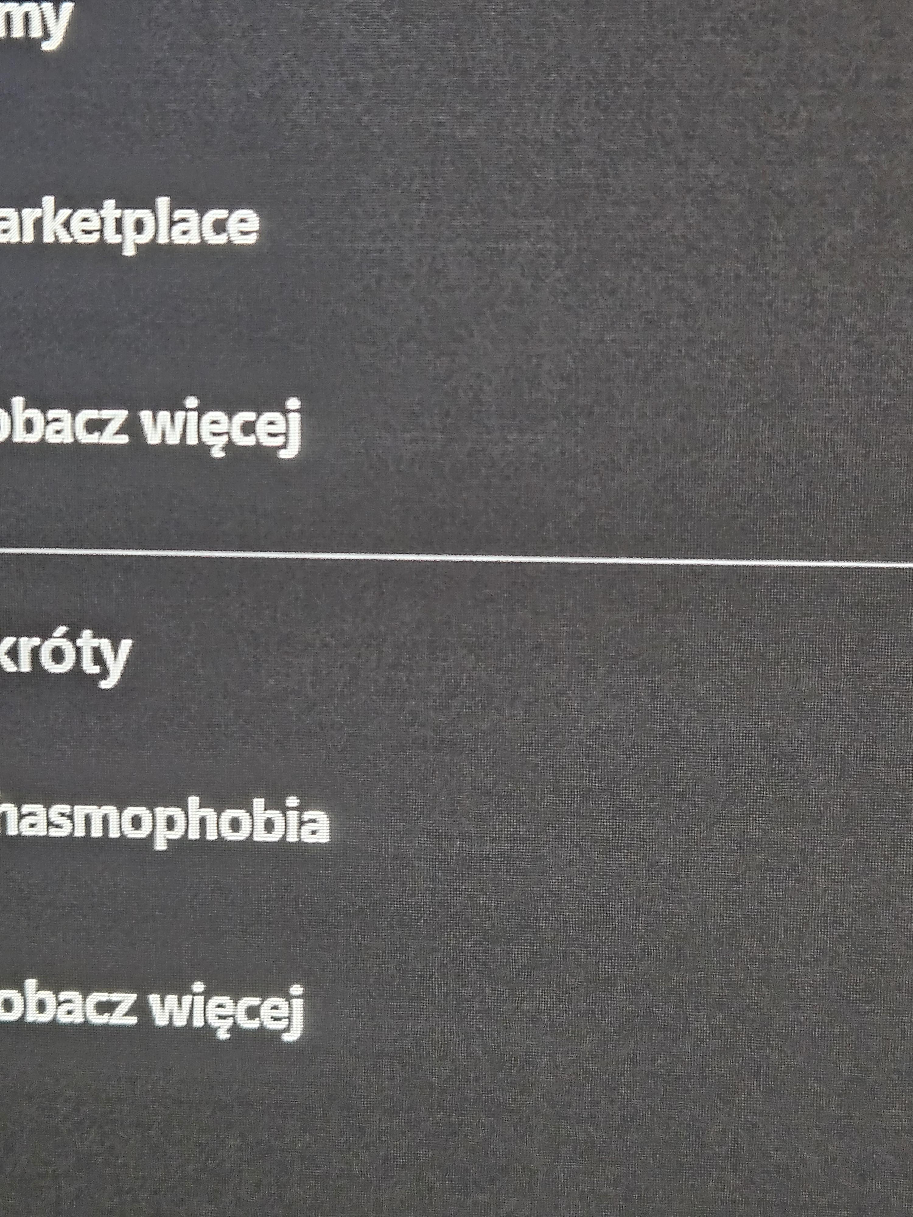

babayaga 142 Opublikowano 24 Października Opublikowano 24 Października Odpaliłem, czy ten efekt ziarna choćby tu na forum w ciemnym motywie jest normalny? Nie jest jednolite szare tylko ziarniste. Jakby piksele miały 2 odcienie szarości losowo obok siebie, zamiast idealnie ten sam.
VRman 2 805 Opublikowano 24 Października Opublikowano 24 Października A jaki masz wzrok? Z jakiej odległości patrzysz? Bo jak masz bardzo, bardzo dobry i z bliska to można się nie martwić mając nienajlepszy lub grając z troszkę dalej niż z nosem w monitorze.
Sirias 3 Opublikowano 24 Października Opublikowano 24 Października (edytowane) 47 minut temu, babayaga napisał(a): Odpaliłem, czy ten efekt ziarna choćby tu na forum w ciemnym motywie jest normalny? Nie jest jednolite szare tylko ziarniste. Jakby piksele miały 2 odcienie szarości losowo obok siebie, zamiast idealnie ten sam. Nowe matryce oled "prosto z fabryki" mają problem z wyświetlaniem bardzo ciemnych kolorów równomiernie, z użytkowaniem to ponoć zanika. Edytowane 24 Października przez Sirias
galakty 3 574 Opublikowano 25 Października Opublikowano 25 Października (edytowane) 8 godzin temu, babayaga napisał(a): Odpaliłem, czy ten efekt ziarna choćby tu na forum w ciemnym motywie jest normalny? Nie jest jednolite szare tylko ziarniste. Jakby piksele miały 2 odcienie szarości losowo obok siebie, zamiast idealnie ten sam. Tak, na WOLED to dość normalne. Ten i tak wygląda dobrze, zobaczyłbyś 1gen to miałbyś jeszcze szachownicę na forum Ale poza forum ja tego efektu nie widzę nigdzie. EDIT: A żeby nie było, to chyba wada matu, a nie samej matrycy. Ciekawe jak ten WOLED true black wygląda. Tylko u mnie lusterko się nie sprawdzi, przyszedł z folią ochronną i właśnie błyszczącą, aż się przeraziłem że zły monitor zamówiłem... Edytowane 25 Października przez galakty
babayaga 142 Opublikowano 25 Października Opublikowano 25 Października Tylko ja to widzę w wielu miejscach. Oczywiście tam gdzie jest w miarę jednolity obraz. Nieważne czy szarość czy biel 100%. Czy inny kolor. W materiałach również, np na niebie. Statyczne ziarno, albo grubsza warstwa kurzu na ekranie xd.
