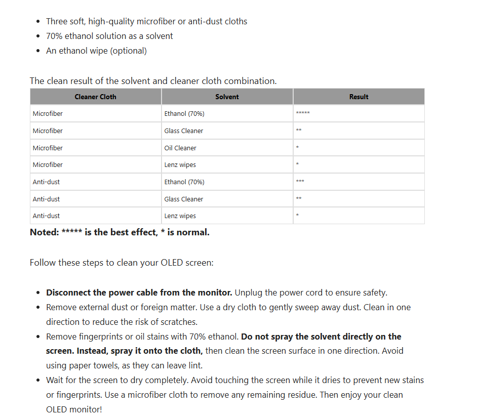

Powłoka jest z plastiku i trzeba mieć doktorat z tego jak ją czyścić. Jaka ściereczka czy broń boże ściereczka ale mikrofibra, czy z alkoholem, czy bez, kolistymi nie wolno tylko z jednej strony na drugą, a najlepiej to wgl nie czyścić, nie jeść i nie pluć na monitor :E To nie są znane LCD gdzie lecisz pianką i ręcznikiem papierowym i się nic nie stanie :E
Wyolbrzymiam oczywiście, ale mozna sobie nieźle porysować ekran. Zresztą na początku to one przychodziły już porysowane w pudełku xD
  • Thanks 1
3 godziny temu, Pitt_34 napisał(a):
Pytanie, czym czyściec swoje błyszczące QD OLED, woda destylowana czy może jakieś specjalne płyny + mikrofibra ?
Ja póki co przedmuchuję sprężonym powietrzem panel żeby pozbyć się większego kurzu i potem przecieram ściereczką bezpyłową bez żadnych płynów. Odkąd mam monitor jeszcze udało mi się nie dotknąć panelu ani niczym nie pobrudzić.
