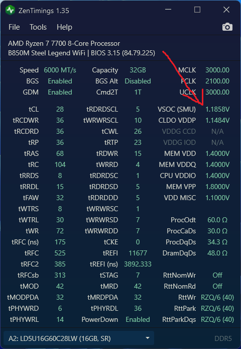

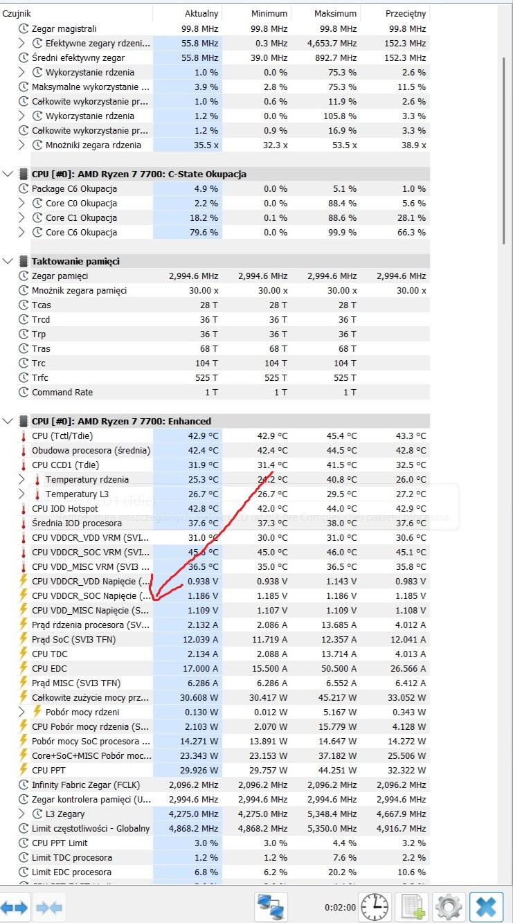

44 minuty temu, lukadd napisał(a):
Tam piszą, że to są błędy odczytu napięcia.
SOC jest zablokowany tak, aby nie wyjść ponad 1.3V
Na MSI też widziałem tak wysoki, a to czy zablokowany to jak widać tylko w teori bo dlaczego miałby być pokazywany zły odczyt ? A skoro się uszkadzają to jak najbardziej możliwe, że przez SOC.
19 minut temu, PiPoLiNiO napisał(a):
Zwłaszcza, że idzie sporo zejść i idą za tym konkretne liczby jeśli chodzi o obniżenie poboru mocy w grach i programach.
Ja wbijam zawsze z palca 1.25v i zapominam. Gigabyte, którego ostatnio składałem dawał na automat 1.27v.
Edytowane przez Phoenix.
Pobór będzie ten sam bo procek będzie wyżej boostował. Chyba że masz poustawiane dodatkowe limity.
Tyle w temacie blokady soc :D
Różnice mogą występować ale to i tak bez znaczenia bo to marginalne różnice ;)
Ktoś chętny na fajne AIO? :D
Nie wiem ja jestem nowy w AMD :E Ale tam ponoć jakiś gościu od AMD pisał, że to błędy odczytu bo 1.8V na soc jakby realnie weszło to nie powinno być tego widać na wykresach bo usmażone by było w tym momencie.
Masz na myśli te odczyty co gościu pokazywał na płycie MSI?
1740188380318-png.2697067
To jakiś kosmos :E Nie wiem jak to wytłumaczyć jak nie błędami w odczycie.
Ale ogólnie patrząc po current gościo nie żałuje napięć prawie 1.3v na cpu i podobnie na SOC.
Sam u siebie ani razu nie widziałem żadnych tego typu błędów w odczycie. Ogólnie mi się nie chce bawić w OC dla ~200mhz więcej, mam stock 5225.
Napięcie na CPU daje mi ~1.1V, na SOC ustawiłem 1.1V przy Expo 6000 zamiast 1.2V co daje profil i działa stabilnie komp.
A no i u mnie nie da się wbić więcej jak 1.3V SOC w biosie. Chyba, że na LN2 po schłodzeniu na maxa.

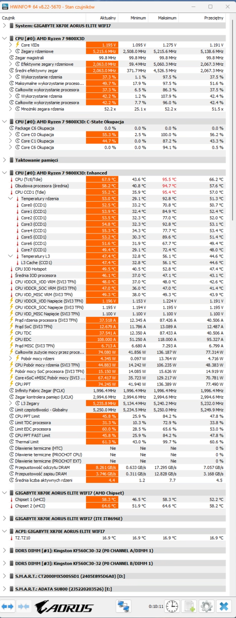

Mój 9800x3d trzyma około 51-52*C podczas przegądania internetu i około 65-70 podczas gier.
Wydaje mi się że te temperatury są ciut za wysokie, chłodzę go Krakenem X73 w konfiguracji Push Pull, pozostałej jeszcze po poprzedniej i9. Chłodzenie ma w tej chwili około 5 lat. Zastanawiam się czy zmiana chłodzenia np na arctic 360 poprawi obecny stan rzeczy? strasznie wkurza mnie jak wentylatory wchodzą na wysokie obroty kiedy komputer jest trochę mocniej obciążony
Dodam tylko, że jestem świeżakiem na tej platformie, do tej pory całe życie spędziłem na Intelu, może pomijając Athlona 3000 na 939 ale to było lata świetlne temu ;)
Edytowane przez shd
Mam takie same temp prześledziłem cały internet sporo osób tak ma i nie ma chyba się czym przejmować
