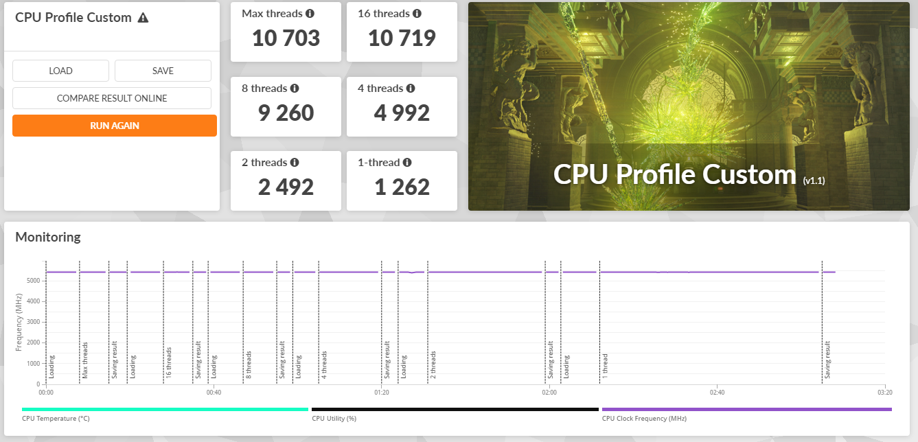

maxmaster027 1 166 Opublikowano 18 Marca 2025 Opublikowano 18 Marca 2025 (edytowane) 38 minut temu, PiPoLiNiO napisał(a): @TechStrategist Bez PBO. Ram 6000 28-36-36-36, FCLK 2200 i curva na każdy rdzeń osobno. Masz jeden. Mogę zrobić 10 i będzie to samo. On ma tu 70 stopni. Tzn zrobiłem 2 i to jest drugi, bo był trochę lepszy niż 1 Czemu ta krzywa u Ciebie taka poszarpana nawet dla 1 rdzenia? Edytowane 18 Marca 2025 przez maxmaster027
