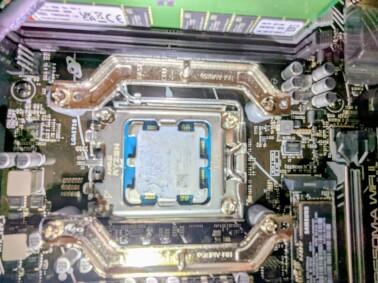

kekeke 51 Opublikowano 29 Sierpnia Opublikowano 29 Sierpnia https://gmplib.org/gmp-zen5 na asusie też pada Mój 7950x3d jest przepalony w tym samym miejscu, działa ale idzie na gwarancje.
skalak23 12 Opublikowano 29 Sierpnia Opublikowano 29 Sierpnia (edytowane) @ kekeke Nie wiem co za chłodzenia Noctua użyli ale mocowanie ofsetowe do NH-D15 i NH-D15G2 wygląda zupełnie inaczej te wygląda na pierwszy rzut oka na mocowanie chłodzenia na prockach Intela. Sam miałem problem jak dokręciłem sprężyny na NH-D15G2 na maksa komputer nie chciał wstać chociaż wcześniej działał bez zarzutu wystarczyło cofnąć śrubki o pół obrotu i wszystko zaczęło działać jak należy. Tutaj link jak wygląda mocowanie ofsetowe do tych 2 chłodzeń Przekaźnik NM-AMB12 Edytowane 29 Sierpnia przez skalak23
AMDK11 35 Opublikowano 29 Sierpnia Opublikowano 29 Sierpnia (edytowane) 42 minuty temu, kekeke napisał(a): https://gmplib.org/gmp-zen5 na asusie też pada Mój 7950x3d jest przepalony w tym samym miejscu, działa ale idzie na gwarancje. Stary BIOS z zeszłego roku. Edytowane 29 Sierpnia przez AMDK11

AMDK11 35 Opublikowano 29 Sierpnia Opublikowano 29 Sierpnia (edytowane) 1 godzinę temu, skalak23 napisał(a): @ kekeke Nie wiem co za chłodzenia Noctua użyli ale mocowanie ofsetowe do NH-D15 i NH-D15G2 wygląda zupełnie inaczej te wygląda na pierwszy rzut oka na mocowanie chłodzenia na prockach Intela. Sam miałem problem jak dokręciłem sprężyny na NH-D15G2 na maksa komputer nie chciał wstać chociaż wcześniej działał bez zarzutu wystarczyło cofnąć śrubki o pół obrotu i wszystko zaczęło działać jak należy. Tutaj link jak wygląda mocowanie ofsetowe do tych 2 chłodzeń Przekaźnik NM-AMB12 Mam właśnie chłodzenie Noctua na AM5 dla R5 9600X i mocowanie tej chłodnicy wygląda jak to na tym ASUSie. Mogę to potwierdzić w 100%. Edytowane 29 Sierpnia przez AMDK11

AMDK11 35 Opublikowano 30 Sierpnia Opublikowano 30 Sierpnia (edytowane) Cytat Pierwszy system składał się z następujących komponentów: System operacyjny: GNU/Linux Ubuntu mbd: Asus Prime B650M-K (BIOS 3057 [wgrano 2024-11-19]) procesor: AMD Zen5 X16 4300MHz (Ryzen 9950X) mem: 32768MB DDR5-4800 ECC (Samsung M324R4GA3BB0-CQK) mem: 32768MB DDR5-4800 ECC (Samsung M324R4GA3BB0-CQK) dysk: NVMe SSD M.2 250 GB Samsung 980 Pro obudowa: Fractal Design Core 1100 z dodatkowymi wentylatorami zasilacz: Corsair SF450 chłodnica: Noctua NH-U9S Drugi system składał się z następujących komponentów: System operacyjny: GNU/Linux, jądro Gentoo 6.12.31 ( konfiguracja mbd: Asus Prime B650M-A WIFI II (BIOS 3278 [wgrano 2025-08-16]) procesor: AMD Zen5 X16 4300MHz (Ryzen 9950X) mem: 49152MB DDR5-5600 ECC (Kingston KSM56E46BD8KM-48HM) mem: 49152MB DDR5-5600 ECC (Kingston KSM56E46BD8KM-48HM) dysk: NVMe SSD M.2 250 GB Samsung 980 Pro obudowa: Fractal Design Core 1100 z dodatkowymi wentylatorami zasilacz: Corsair RM650 chłodnica: Noctua NH-U9S Użyłbym mocniejszego zasilacza, zwłaszcza w pierwszym przypadku, nawet biorąc pod uwagę brak dedykowanej karty graficznej. Zwłaszcza jeśli system jest używany do pracy i działa przez większość czasu. Edit: Mam kolejną ciekawostkę co do Front-End po długiej analizie Zen5: Zen5 ma pobieranie 2x 32Bajty na cykl z L1-I 32KB 8-Way (Zen 4 ma 1x 32Bajty), Dekoder 2x 4-Wide (Zen4 1x 4-Wide), OP-Cache 2x 6uops na cykl(Zen4 1x 9uops) i okazuje się że Zen5 może dla: ST: 32Bajty z L1-I, dekoder 1x 4-Wide i OP-Cache 1x 6uops SMT: 64Bajty z L1-I, dekoder 8-Wide i OP-Cache 12uops Za to dla ST i SMT jest: 6ALU(Zen4 4ALU), 4AGU(Zen4 3AGU), 4FP+2StoreFP(Zen4 3FP+2StoreFP) i ścieżki FP 512b (Zen4 ścieżki FP 256bit). Mimo klastrowego front-endu Zen5, scheduler Integr jest zunifikowany dla 6ALU i to poraz pierwszy w historii AMD. Wcześniejsze generacje do Zen4 każdy z portów ALU miał osobny scheduler. Teraz Zen5 ma jeden dla wszystkich 6ALU co jest optymalne dla ST, ale bardziej skomplikowane. Dobrą rzeczą jest to, że bardzo zaawansowany i rozbudowany nowy predyktor, który przewiduje dwie kolejne gałęzie z 3 otwartymi oknami, długimi i skomplikowanymi wzorcami oraz ogromnym BTB 24K, działa zarówno w trybach ST, jak i SMT. Mimo to średni wzrost IPC dla Zen5 wynosi +16% (średnia +14% dla INT i średnia +24% dla FP). Średnia wzrostu IPC dla Zen5 w porównaniu do Zen2 wynosi +49%, w porównaniu do Zen1 +66%, w porównaniu do Excavatora +117%, a w porównaniu do Bulldozera to już 140-150%. Do tego znacznie wyższe taktowanie Zen5 i różnica jest jeszcze większa. Jestem ciekawy czy Zen6 poprawi wykorzystanie obu klastrów w ST. Edytowane 31 Sierpnia przez AMDK11
