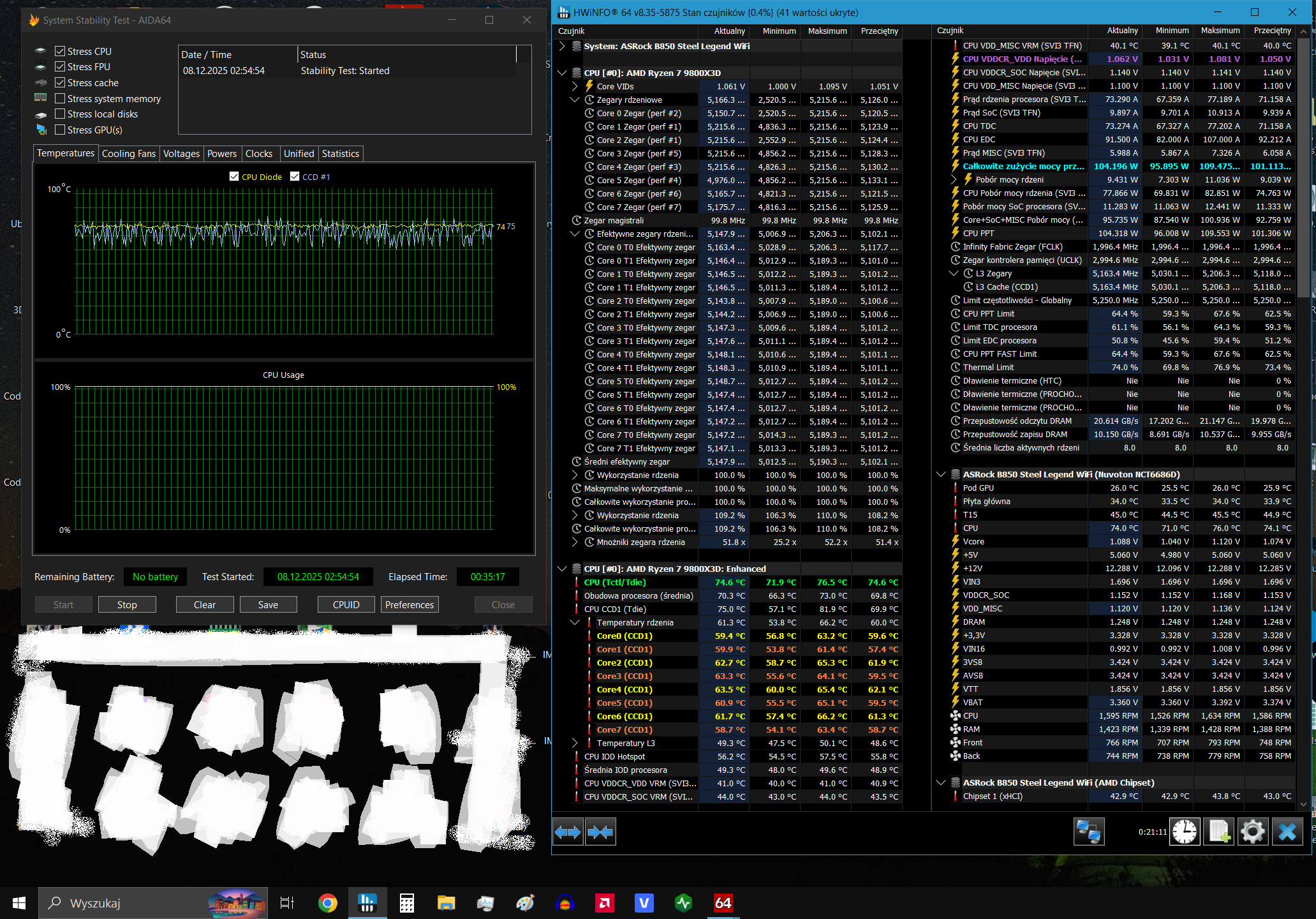

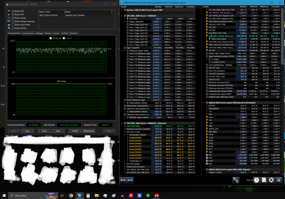

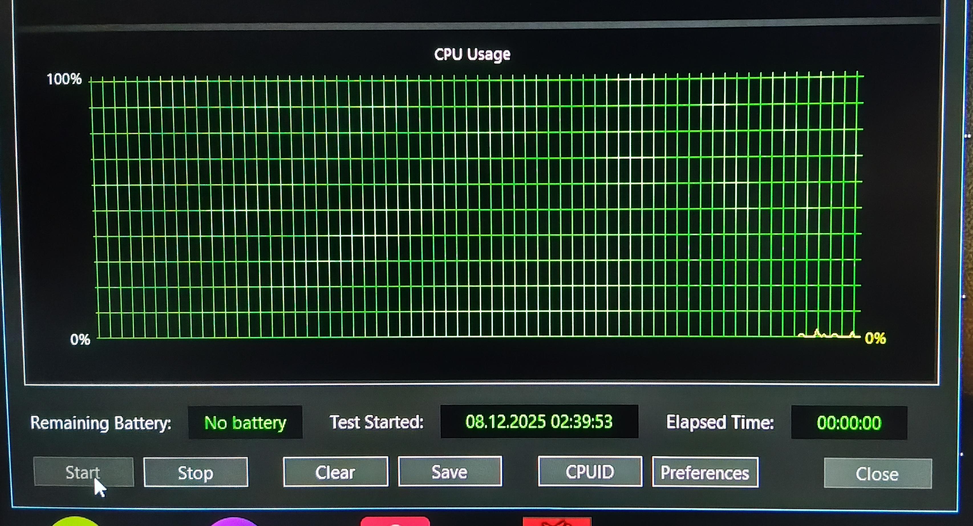

Su0 5 Opublikowano 8 Grudnia 2025 Opublikowano 8 Grudnia 2025 (edytowane) u mnie aida64: CO -30 +200 error CO -20 +200 error Co za kupa Tera sprawdzam na sztywno 5Ghz 1.05V cpuz pokazuje 1.044v hwinfo ~97W w tescie aida64...6 minut ~64*C Chyba jakiś ziemniak? @Pentium D Na ile mozesz zejsc V,zeby miec stabilne 5Ghz w aida64? Edytowane 8 Grudnia 2025 przez Su0
Lameismyname 2 817 Opublikowano 8 Grudnia 2025 Opublikowano 8 Grudnia 2025 @Su0 A dlaczego się AIDĄ sugerujesz? Mi procek chodzi na -30 już od kwietnia, wszystko stabilnie jak skała, tylko AIDA się sypie w trybie avx512 (jeżeli nie przekręciłem nazwy). 1
Pentium D 1 476 Opublikowano 8 Grudnia 2025 Opublikowano 8 Grudnia 2025 19 minut temu, Su0 napisał(a): u mnie aida64: CO -30 +200 error CO -20 +200 error Co za kupa Tera sprawdzam na sztywno 5Ghz 1.05V cpuz pokazuje 1.044v hwinfo ~97W w tescie aida64...6 minut ~64*C Chyba jakiś ziemniak? @Pentium D Na ile mozesz zejsc V,zeby miec stabilne 5Ghz w aida64? Na sztywno nie kręcę. W cinebenchu 1,025 - 1,035V.
Su0 5 Opublikowano 8 Grudnia 2025 Opublikowano 8 Grudnia 2025 (edytowane) @Lameismyname Chce mieć jak najstabilniejszy komp,ma działać jak masełko +1-2% na cpu mnie nie zbawi. A nie bede sie zastanawial czy moze gierka zepsuta,a moze na tej miejscowce jeszcze nie bylem i dlatego chrupnelo,a moze desynch servera.Ma byc maselko Zobaczymy co powie aida64 i tm5@extreme jak wbije jeszcze ram ziemniak chyba zostanie na 1.05V 5Ghz OMG ale to tm5 grzeje kompa,wiecej niz aida A podkrecenie IF czym przetestowac,podobno tm5 to tylko ram? Edytowane 8 Grudnia 2025 przez Su0 1

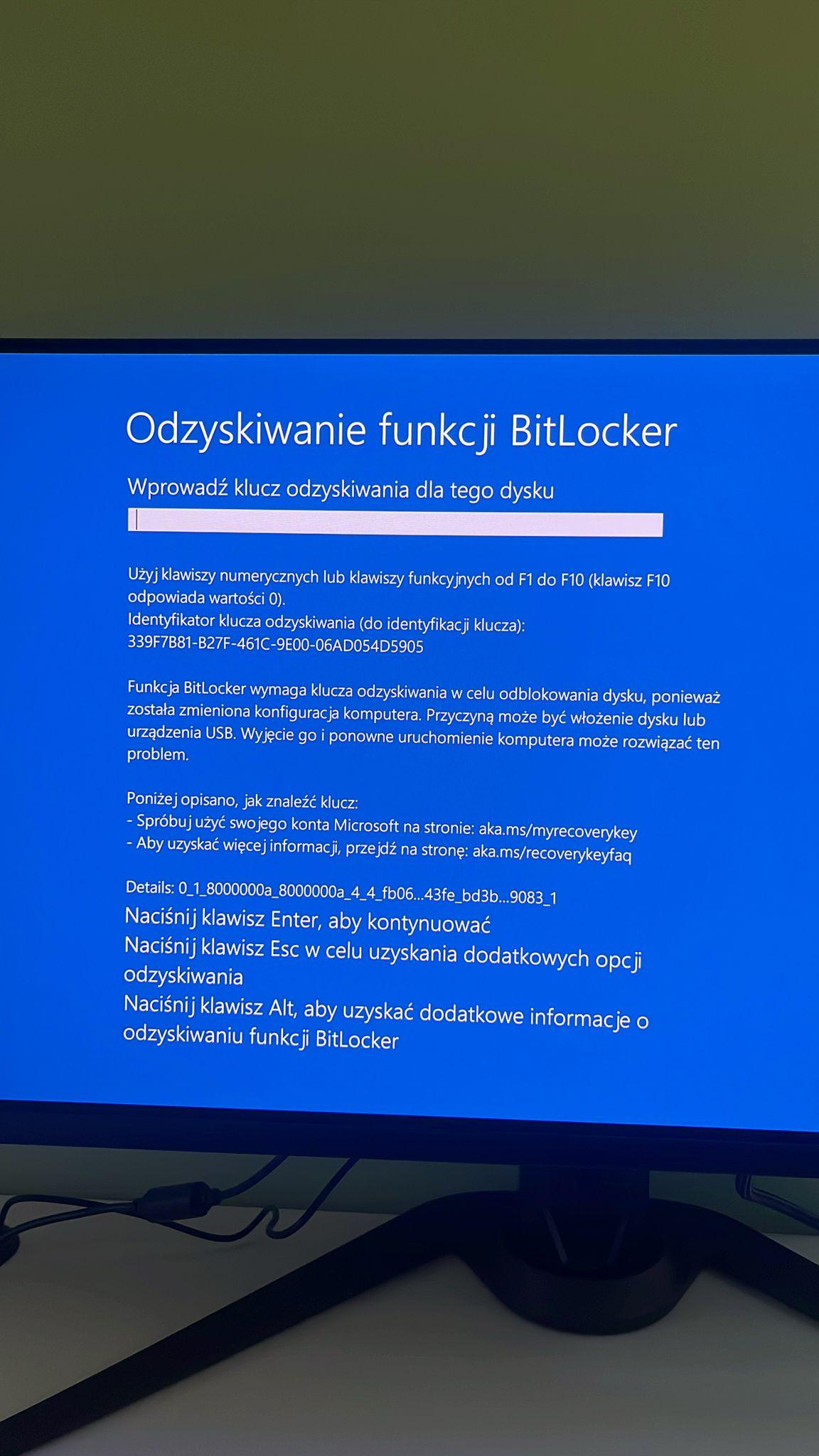

Phoenix. 5 265 Opublikowano 8 Grudnia 2025 Opublikowano 8 Grudnia 2025 Aida to bardzo dobry test dla Zen, u mnie jak nie przejdzie godzinki to nie ma mowy o zostawieniu tego tak, ale zawsze ustawiam tak żeby przeszło i jest git , fajny i prosty programik ☺️ Dziś zmieniłem BIOS na najnowszą agese i co mnie zaskoczyło pierwszy raz to taki widok i trzeba było wpisać klucz ściągnięty ze strony MS. Więc może komuś się przyda żeby był gotowy na nowy BIOS na takie kwiatki. Innaczej jest blokada na dysk i nie odpali systemu bez tego 👌

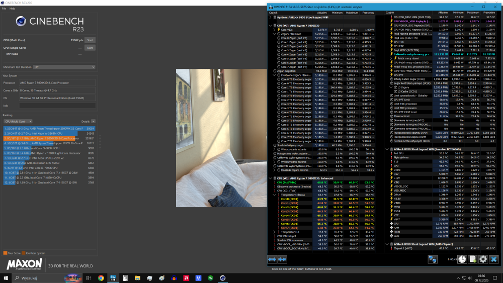

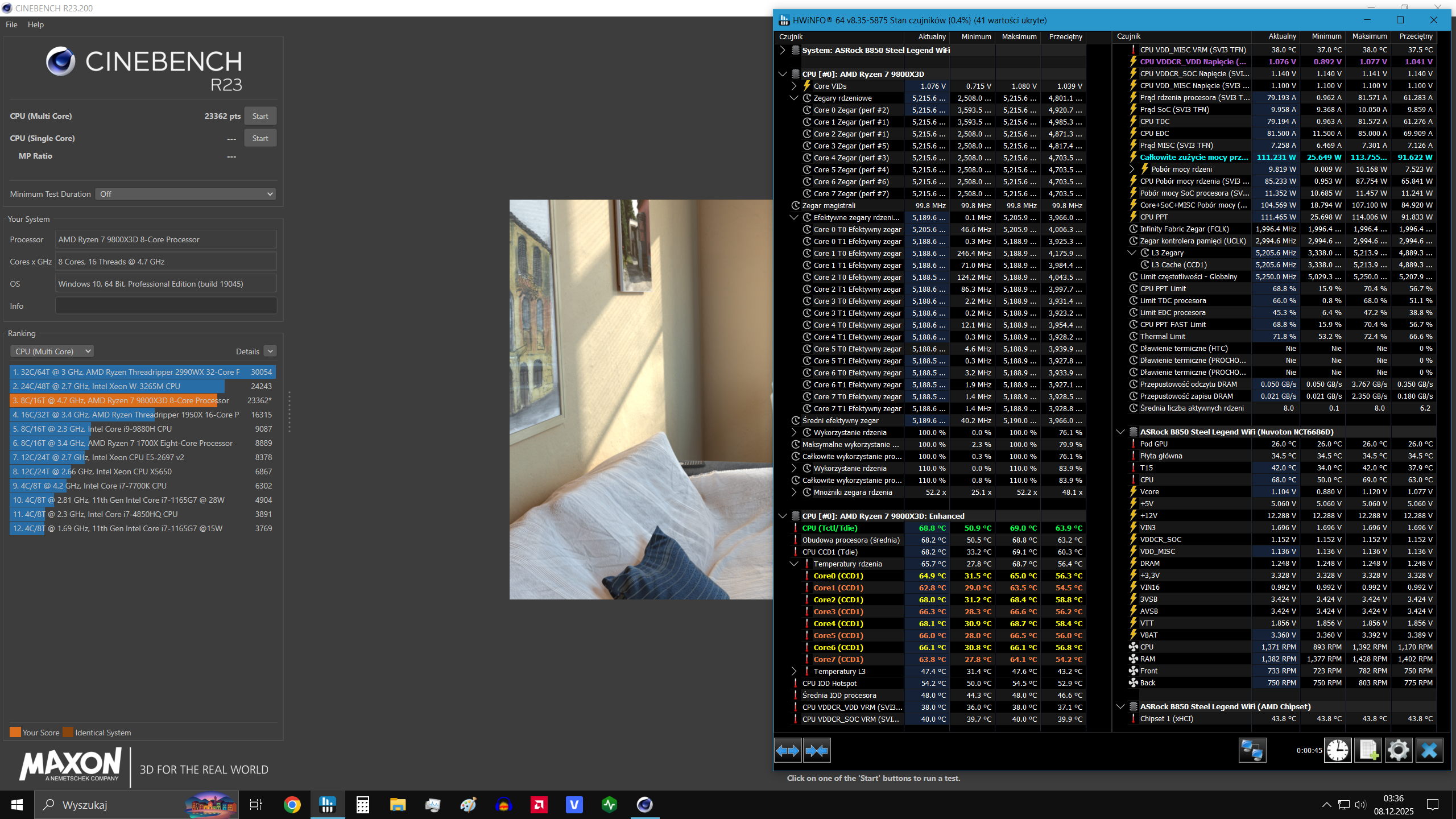

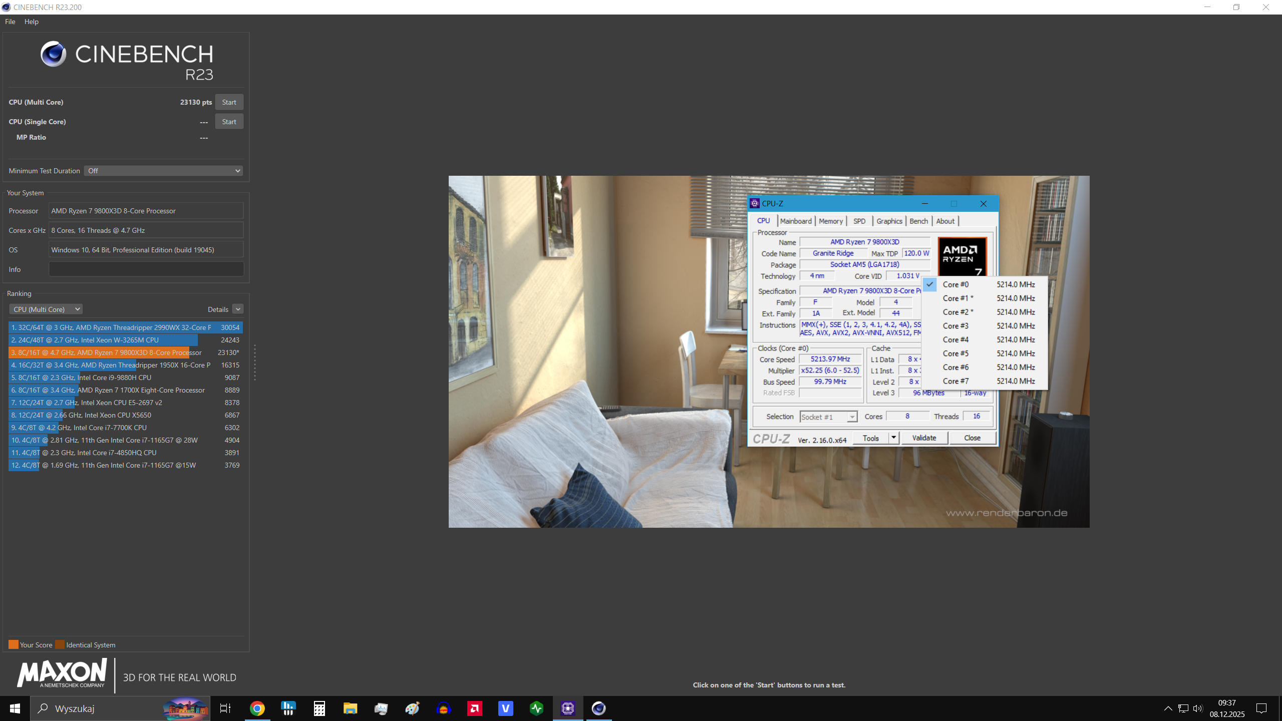

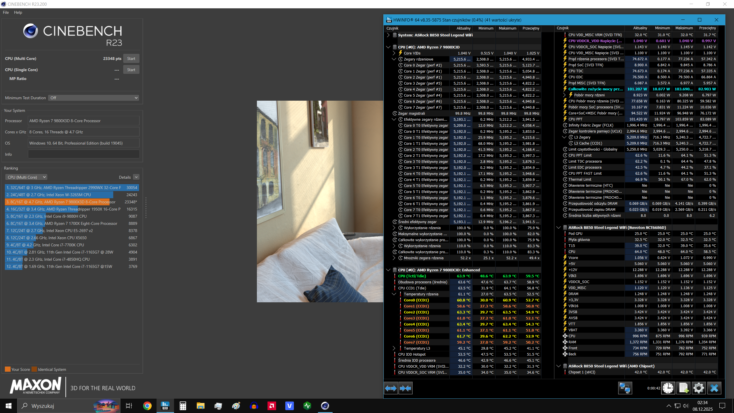

Send1N 5 314 Opublikowano 8 Grudnia 2025 Opublikowano 8 Grudnia 2025 (edytowane) W dniu 7.12.2025 o 00:01, MarcoSimone napisał(a): Ja mam CLC ale ono w przypadku Ryzenów nie daje mega kopa względem AIO. Pasta GD-2. Właśnie przypomniałem sobie że miałeś zrobić test porównawczy kilku past w tym pada grafenowego na swoim ryzenie zabrałeś się już za to czy odpuściłeś temat? 23 godziny temu, Adikon napisał(a): Do testów cb23 zmieniacie priorytet CPU czy nie ruszacie? U mnie zazwyczaj łapie poniżej normalnego, ale może lasso coś robi w tym przypadku, a muszę go mieć pod telemetrię do symulatora. Poniżej normalnego to standardowo dla cinebencha, u siebie też tak mam nie zależnie czy W10 czy 11, zmienianie priorytetu dla cb to takie troche oszukiwanie jak ustawisz "czasu rzeczywistego" wypluje zauważalnie wyższy wynik niż na stock. 21 godzin temu, Adikon napisał(a): Najgorsze jest to, że już nie wiem czasem czym testować CO, bo nie zawsze syntetyki pokazywały błędy, a w grach bywało różnie. Przy zabawie z CO lepszy będzie corecycler puszczony na kilka godzin niż syntetyki które lecą na stałym (niezmiennym) 100% obciążeniu, takie testy są dobre jak ustawiasz procka na sztywnym zegarze i napięciu manualnie. https://github.com/sp00n/CoreCycler/releases/tag/v0.10.0.0 2 godziny temu, Su0 napisał(a): OMG ale to tm5 grzeje kompa,wiecej niz aida Nie możliwe, podczas testu w tm5 może i masz utylizację cpu na 100% ale pobór prądu jest niski, porównywalny z tym jaki masz podczas gierki dobrze siedzącej na procku. Edytowane 8 Grudnia 2025 przez Send1N 2
