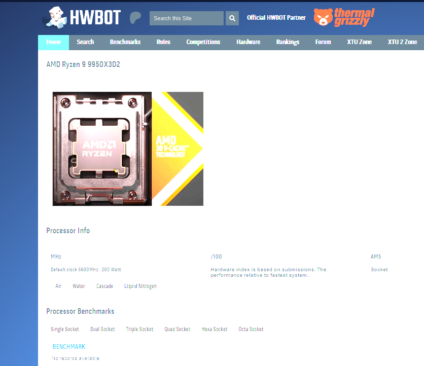

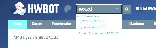

Dziarson 326 Opublikowano 13 Grudnia 2025 Opublikowano 13 Grudnia 2025 W dniu 11.12.2025 o 14:07, tomcug napisał(a): A skąd wiesz, że go wydają? Plotki o dwóch chipletach z kaszą 3D pojawiają się od lat i jakoś nigdy nic z tego nie wychodziło, a Ty piszesz, jakby to pewnik był. jest jedna rzecz która by mogła utwierdzać teze o X3D2 1

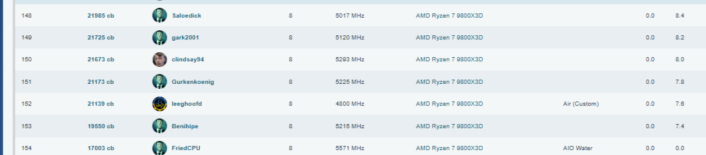

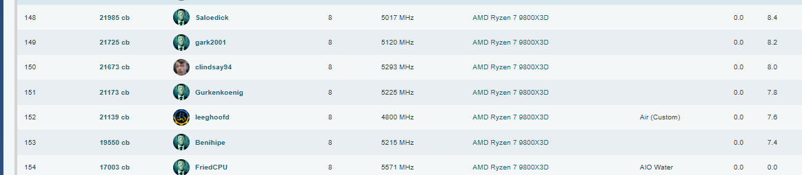

Phoenix. 5 265 Opublikowano 13 Grudnia 2025 Opublikowano 13 Grudnia 2025 11 godzin temu, MarcoSimone napisał(a): @ElKojot dziwi mnie temperatura przy takim vcore. I wynik coś niski. 21k na stock to niewiarygodnie niski wynik 1

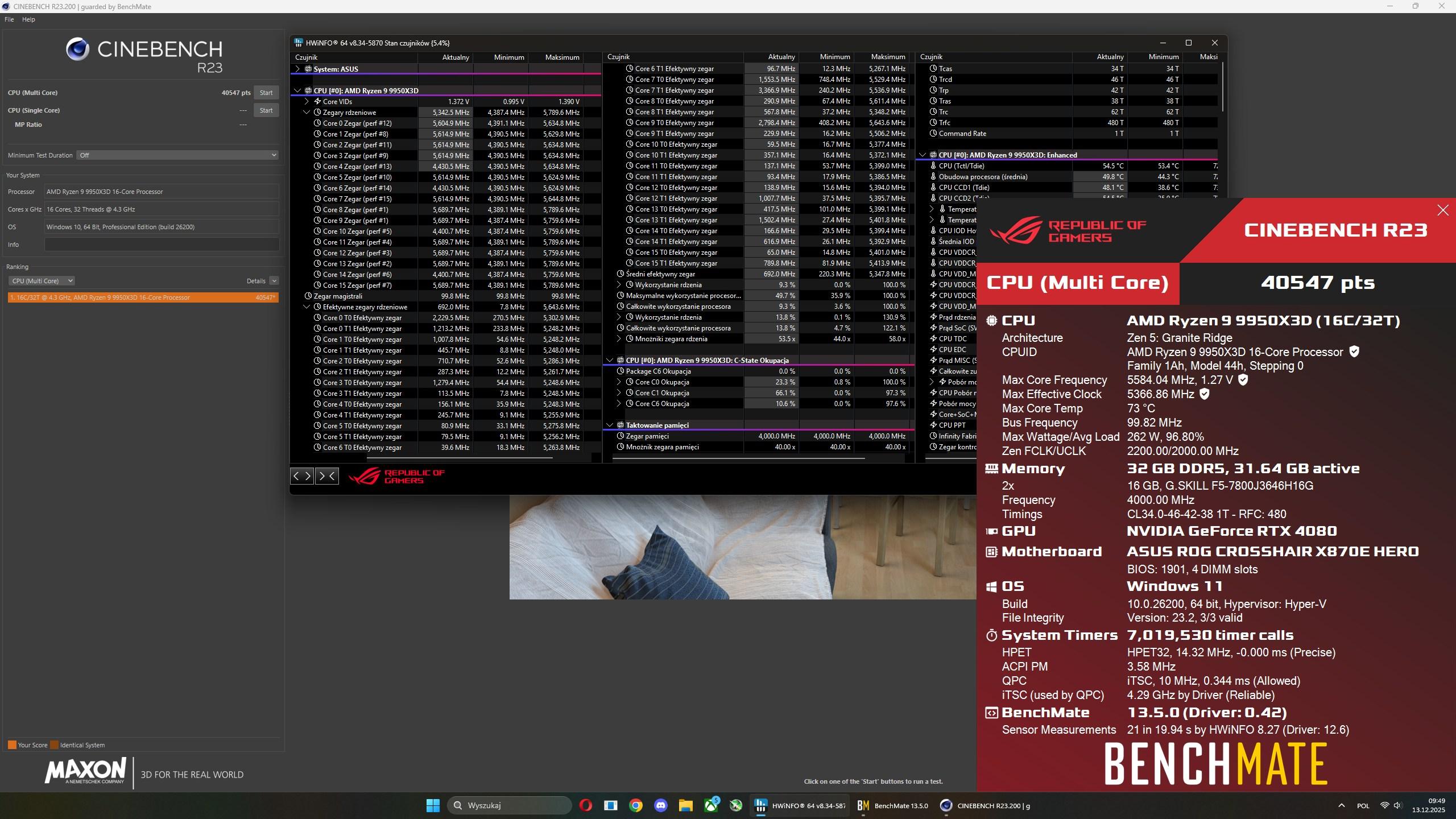

Dziarson 326 Opublikowano 13 Grudnia 2025 Opublikowano 13 Grudnia 2025 12 godzin temu, ElKojot napisał(a): Czy trafiłem na kasztana? Póki co dałem tylko RAM na EXPO 6000CL30 Normalny wynik jak na tyle Watt throtling i wysokie LLC, do tego 10. Ogarnij nowe sterowniki albo lepiej zmień system, zmień priorytet do tego. Co sie tyczy wszystkich zacznijcie używać benchmate bedzie łatwiej stwierdzić gdzie jest problem. Jeżeli do kompletu z runem chodzi HW info z wysokim próbkowaniem i inne gówniane aplikacje masz przepis na sukces. hwinfo właczone i wyłączone

tomcug 2 999 Opublikowano 13 Grudnia 2025 Opublikowano 13 Grudnia 2025 4 godziny temu, Dziarson napisał(a): jest jedna rzecz która by mogła utwierdzać teze o X3D2 Pożyjemy zobaczymy. Ale na razie wydaje się wątpliwe raczej.

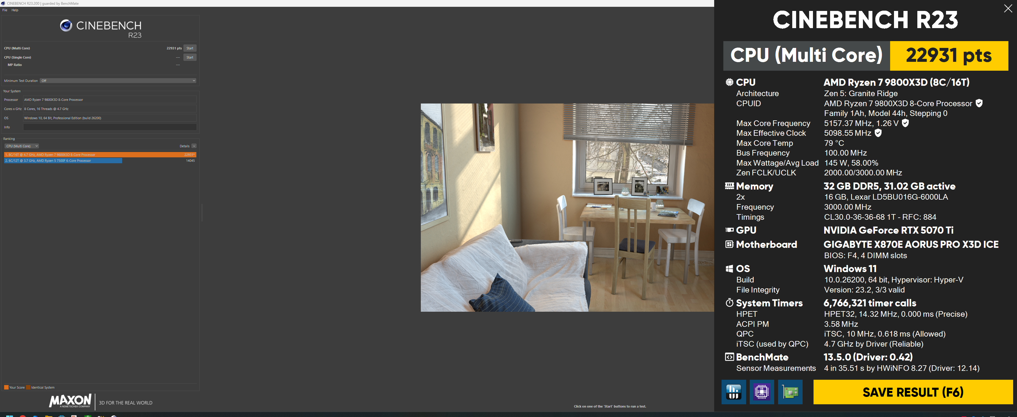

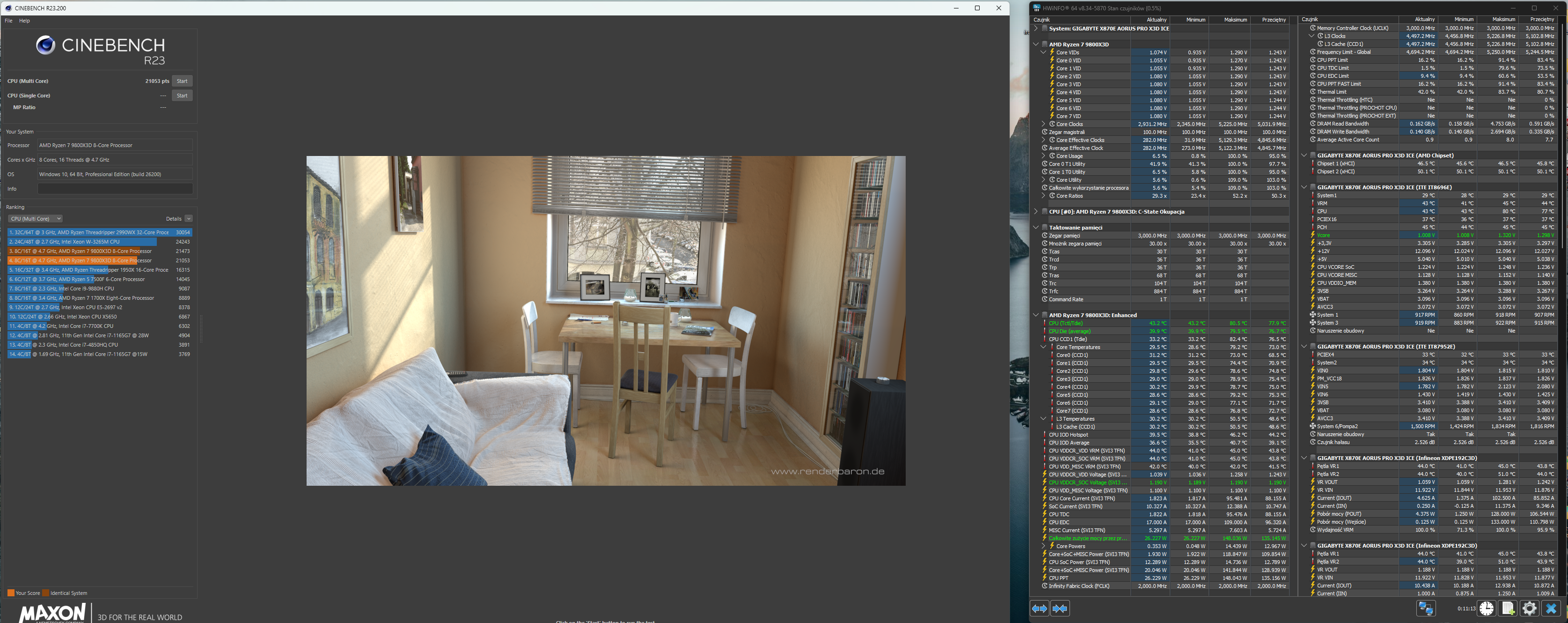

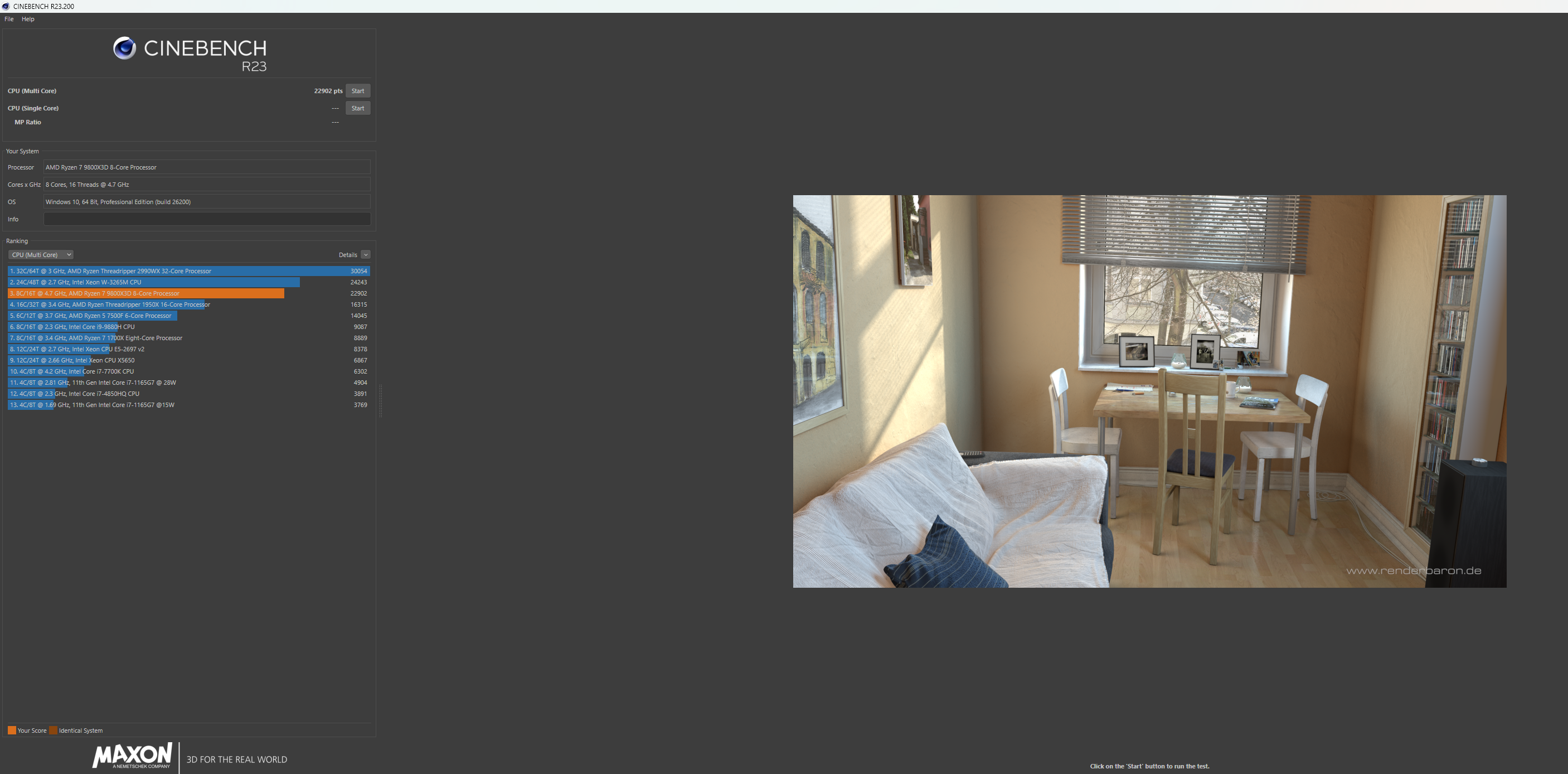

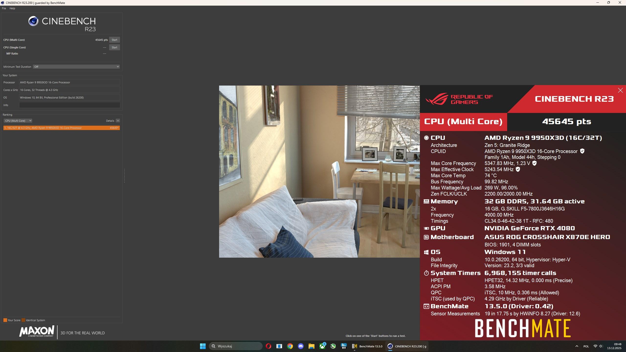

ElKojot 42 Opublikowano 15 Grudnia 2025 Opublikowano 15 Grudnia 2025 W dniu 13.12.2025 o 09:42, Dziarson napisał(a): Normalny wynik jak na tyle Watt throtling i wysokie LLC, do tego 10. Ogarnij nowe sterowniki albo lepiej zmień system, zmień priorytet do tego. Co sie tyczy wszystkich zacznijcie używać benchmate bedzie łatwiej stwierdzić gdzie jest problem. Jeżeli do kompletu z runem chodzi HW info z wysokim próbkowaniem i inne gówniane aplikacje masz przepis na sukces. Po wyłączeniu wszystkiego zbędnego w tle (włącznie z hwinfo) wygląda to już lepiej. A i CB miał ustawiony priorytet 'poniżej normalnego'. Poniżej wynik z priorytetem RealTime Oraz wynik z BenchMate:
Phoenix. 5 265 Opublikowano 15 Grudnia 2025 Opublikowano 15 Grudnia 2025 A jaki pobor przy tym ?? Bo tam miales jakis kosmos

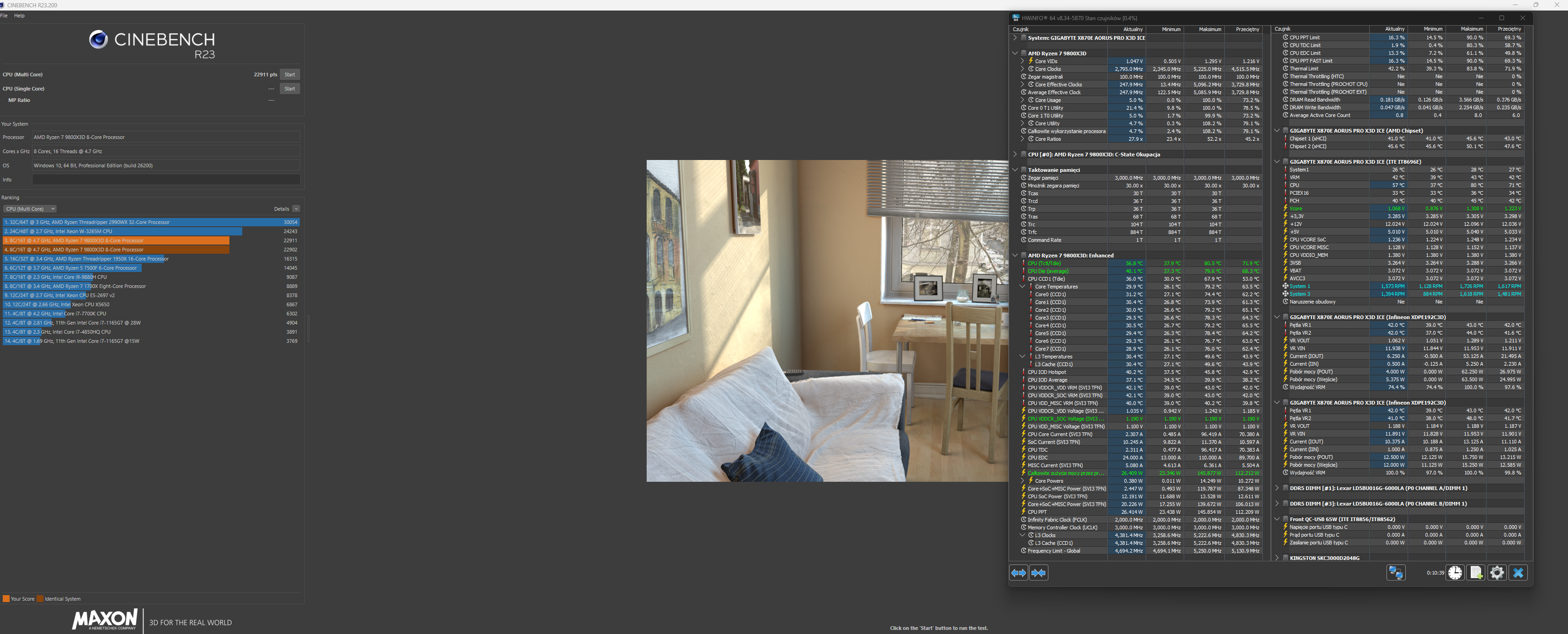

ElKojot 42 Opublikowano 15 Grudnia 2025 Opublikowano 15 Grudnia 2025 Pobór wygląda podobnie, przynajmniej maksymalny, ale za to średni się zmniejszył. Puściłem jeszcze raz test z odpalonym, ale zminimalizowanym do paska hwinfo (wcześniej puszczałem testy z odpalonym okienkiem hwinfo, chociaż nie wiem czy ma to jakieś znaczenie). Priorytet CB - RealTime, priorytet hwinfo - normalny. A i to wciąż są wyniki na stock, dopiero się zabieram za UV.
Phoenix. 5 265 Opublikowano 15 Grudnia 2025 Opublikowano 15 Grudnia 2025 To niezly kaszalot ci sie trafil, ja bym go od razu zwracal
Send1N 5 314 Opublikowano 15 Grudnia 2025 Opublikowano 15 Grudnia 2025 (edytowane) 2 godziny temu, ElKojot napisał(a): A i CB miał ustawiony priorytet 'poniżej normalnego' Nie tylko u ciebie, to jest standardowy priorytet dla cbr23 nie zależnie od systemu na jakim go instalujesz, jak ktoś ma inny to znaczy że już lekko oszukuje można powiedzieć bo zmienia go na własną rękę aby wypluć jak najwyższy wynik Edytowane 15 Grudnia 2025 przez Send1N 2
