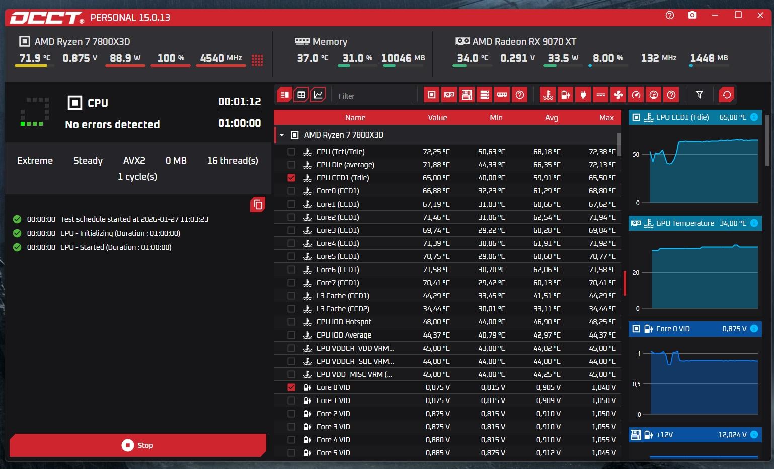

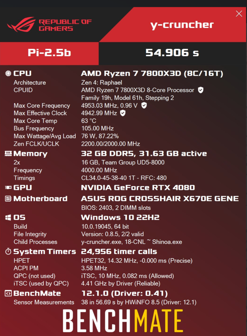

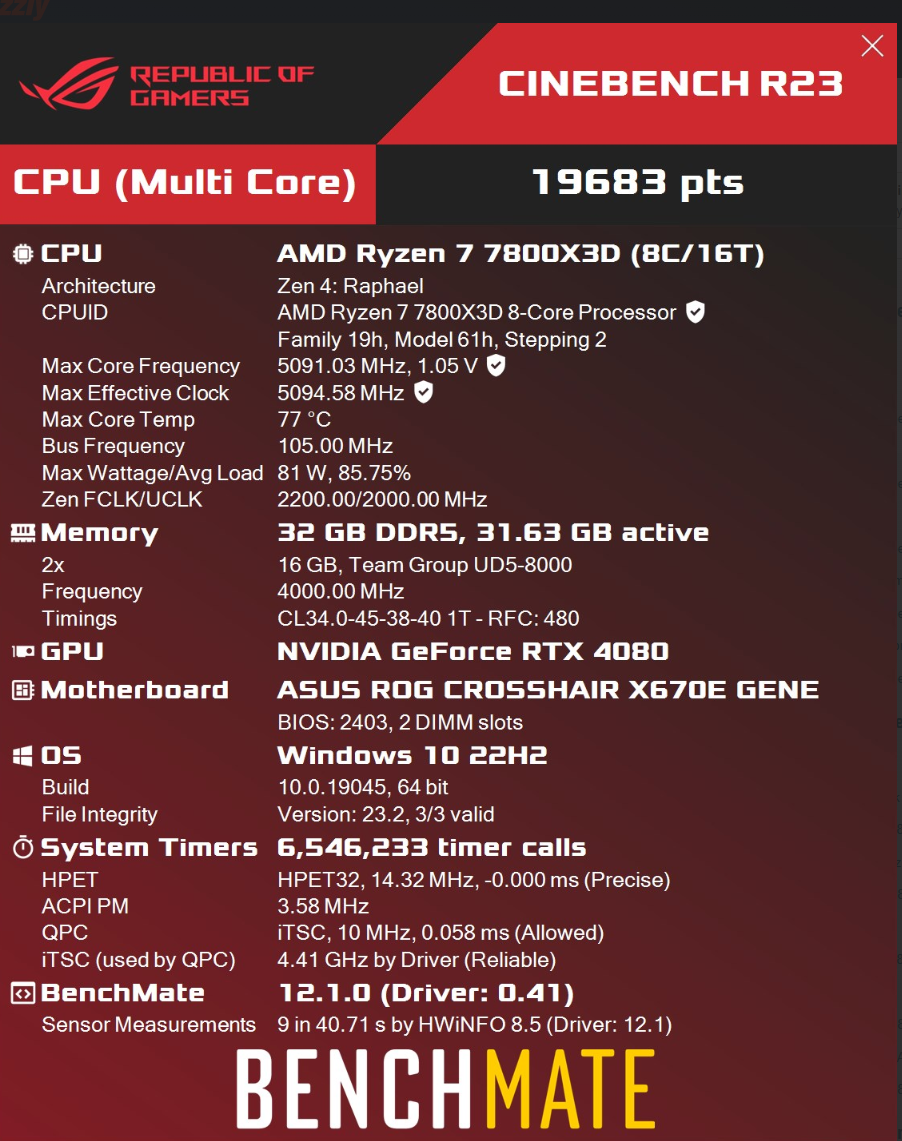

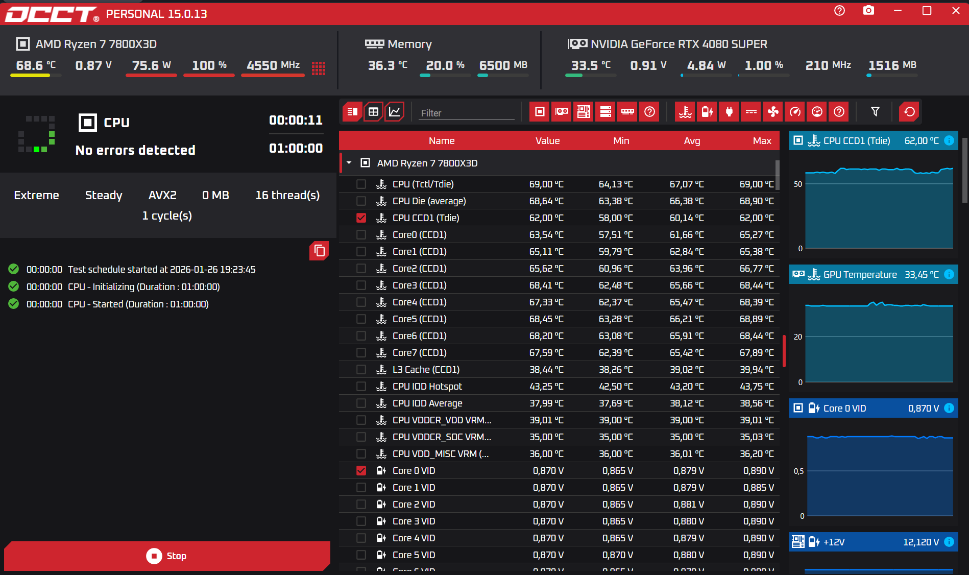

2 minuty temu, ju-rek napisał(a):
Ten typ tak ma, zobacz moje "waty" w testach na eCLK 105
Zrzutekranu2026-01-26192902.thumb.png.318afd32450020a2b40d6f42dd6c3c3a.png    Zrzutekranu2026-01-26192936.thumb.png.c4af83be5b902d248cb80926aaff2e06.png
To jakim cudem ludziki płaczą że ten proc im się grzeje i wciąga jakieś niesamowite ilości prądu? Że czapeczka z dodatkowej pamięci izoluje i gotuje proca? Jakoś mi się to nie spina. Nie to żebym płakał z tego powodu ale właśnie mnie to nurtowało zawsze. Przygotowałem się na piecyk, AiO 360 a tu wystarczyłby Freezer36...
Nie wiem, ja nigdy nie miałem z tym problemu. Też miałem na nim AIO 360, ale zostało mi po 14700K.
Bo on sie grzeje pod czapą, wewnętrznie, po prostu nie przekazuje tak dobrze ciepła jak nowszy model
Przecież tam masz mase czujników w procku. W kazdym badz razie, na tym głównie polegał upgread jezeli chodzi o 9800x3d. Nie tylko, że przełożyli x3d cache na dół, ale też zrobili nieco grubszą warste dodatkowa krzemu, wlasnie po to, żeby lepiej odprowadzał ciepło.
Nie potrzeba, maxmaster miał zapewne na myśli to że mimo niższego poboru niż np 9800x3d to była grzałka bo transfer ciepła był znacznie gorszy niż na ZEN5 X3D z racji innej budowy ;) Mój znajomy  jak kupił 7800x3d i leciał na początku na stock bez żadnego UV to płakał okropnie o temperatury i to tylko w grach mając ALF II 360 :P
Edytowane przez Send1N
Ale ja właśnie szukam wszędzie tych temperatur i tego grzania i znaleźć nie mogę :D Ciężko żeby coś co wciąga 75W cokolwiek się grzało.
Tylko czy okolice 75-80 pod pełnym to "grzanie"? :)
Cine R23 dobija do 93W u mnie, temp 78-80.
U mnie też coś koło tego, wszystkie rdzenie na około 4900MHz i nadal tych kosmicznych temperatur nie widzę :P
Na 7700 jak mu odkręciłem kurki to chłeptał ile mógł i faktycznie potrafił się zagrzać.
@lukaddnikt nie mówi że jej nie ma, ale też wcale tym mitycznym piekarnikiem nie jest 7800x3d :)
9800x3d jest chłodniejszy...ale przynajmniej się pali :hihot:
Nie mogłem się powstrzymać :rotfl2:
15 godzin temu, Grolshek napisał(a):
Szalone 75W i 70 stopni.
Mój trochę więcej papu wciąga przy tym samym ustawieniu occt :D
U Ciebie jakby mobo limitowało PL :hmm:
Edytowane przez Krzysiak
4 godziny temu, lukadd napisał(a):
Na 9800x3d w r23 będziesz miał ~70 stopni przy 120W. 5225mhz.
Jest różnica, większa wydajność, niższe tempy przy wyższym poborze.
Ale ja nie chcę. Ja szukam gdzie te grzejące się 7800x3d ludziki wymyślili. Na 9800x3d będzie czas jak spadnie poniżej tauzena.
@Grolshek Nie interesowałem się specjalnie prockami AMD przed 9800X3D. @Send1N pewnie będzie dokładniej wiedział dla czego do tych 7800X3d przylgnęła łatka gorących.
Z tego co ja pamiętam to chodziło o budowę, która słabiej odprowadza ciepło pomimo małych poborów i grzał się w środku zamiast oddawać szybko i sprawnie ciepełko na radiator. Co tam powodowało skoki temperatury przy już średnik obciążeniach i jak ktoś nie ogarniał jak ustawić wentyle w budzie to na auto mu się wkręcały bez potrzeby w wirówkę przez to. Tam jeszcze chyba coś było z napięciami, że były za wysoko ustawione i to dodawało do pieca. Później chyba to poprawili jeśli chodzi o napięcia i procki zaczęły lepiej ogarniać.
Ale to jest tylko to co mi się obiło o uszy nie jestem dokładnie pewny tych info, bo tylko pobieżnie interesowałem się. Trzeba się speców od AMD pytać jaka to była dokładnie historia.
Edytowane przez lukadd
Zgadza się, ZEN4 X3d miał tak samo umieszczoną pamięć 3D V-cache nad rdzeniami ccd jak ZEN3 X3D gdzie ZEN5 ma ją umieszczoną pod dzięki temu znacznie lepiej oddaje ciepło, na moim 5800x3d jak nie zrobię UV to proc przy 110w w cinebenchu osiąga szybko 90 stopni przy aio 280 a z combo strike 3 (-30mv) ma 10-12c mniej i wyższe zegary ;) znajomy kupił taką sztukę 7800x3d że  dobijał mu do 80 stopni podczas grania przy ALF II 360 na stock :E dopiero jak pogrzebał w biosie i ustawił curve negative -20 temperatury uległy znacznej poprawie.
  • Thanks 1
