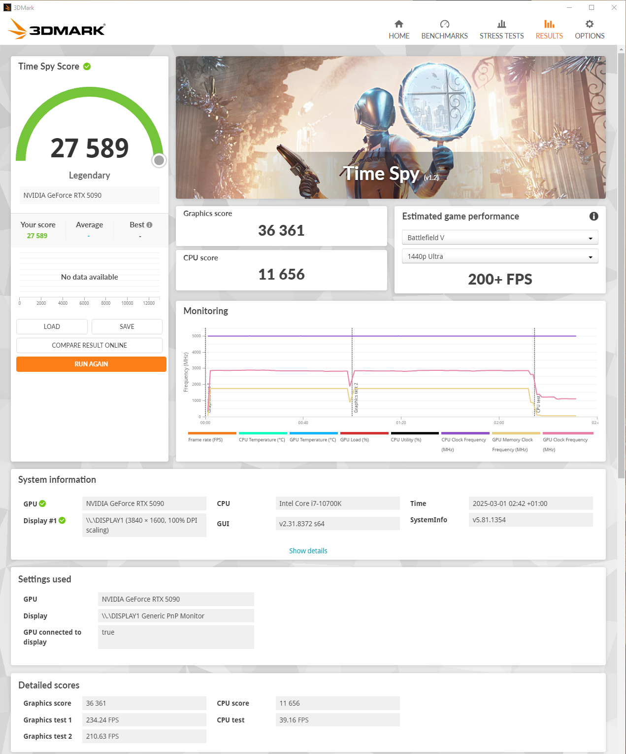

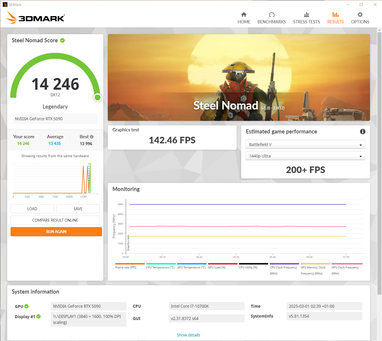

SylwesterI. 980 Opublikowano 1 Marca 2025 Opublikowano 1 Marca 2025 3 godziny temu, Zachy napisał(a): Zaraz moze zerkne Solar Bay - 207 417 https://www.3dmark.com/3dm/127115019 Chyba ci proc kartę dusi, ale to bardzo mocno

Tornado3 388 Opublikowano 1 Marca 2025 Opublikowano 1 Marca 2025 7 minut temu, SylwesterI. napisał(a): Chyba ci proc kartę dusi, ale to bardzo mocno no co Ty nie powiesz stary ryzen objeżdża Cie aż miło
