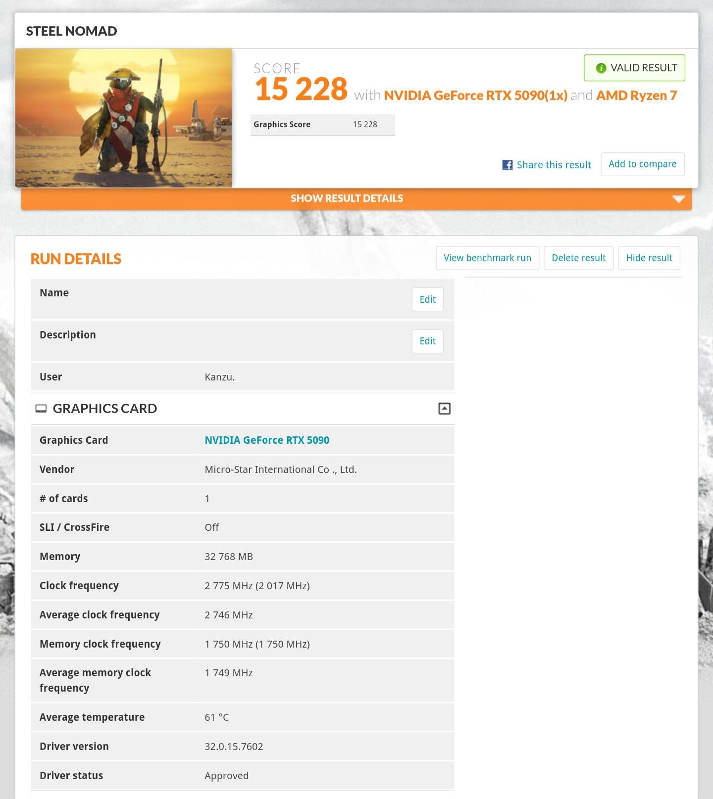

Godzinę temu, Kanzu napisał(a):
Dalej nie wiem o co chodzi, że tylko moja ma inną krzywą niż reszta na forum i takie wyniki na stock robi a biosy te same.
A jaką masz temperaturę i mhz w trakcie testu? I ile możesz max wbić, bo to raczej będzie jakiś wyznacznik.

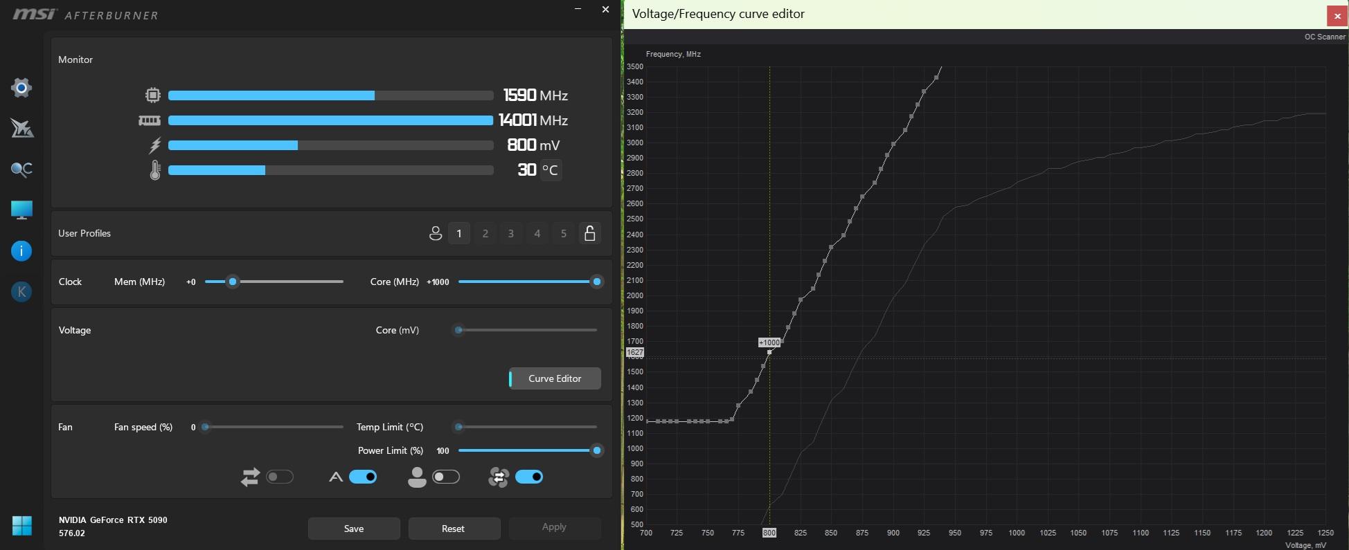

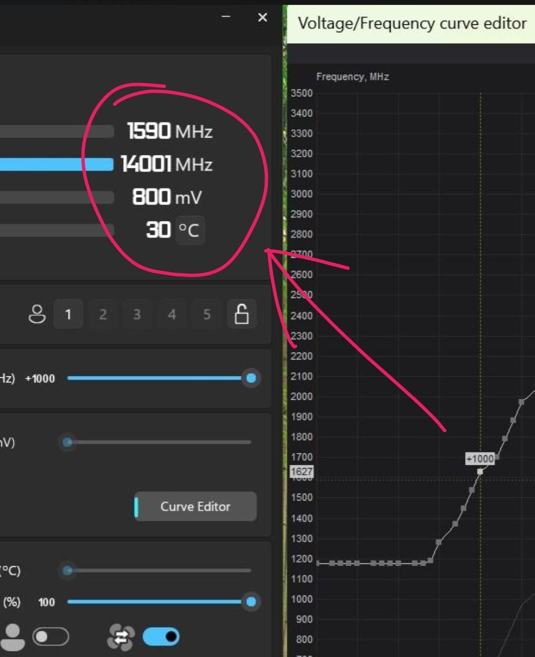

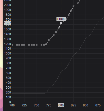

1 godzinę temu, GAZuOOT napisał(a):
A co do tego takta na 0.8v to chodziło mi o coś takiego, bo mi na krzywej karta pozwala na więcej (miałem przez chwilę Mastera, to tam 1670Mhz z krzywej a i tak zbijało do 1545MHz):
Edytowane przez DżonyBi
Czyli wychodzi na to, że średnio to samo wychodzi z tym taktem.  Jeszcze wyjmę tego Astrala i poruszam nim samym, ale jak to nie pomoże to zwrot, niestety, cewki Foundersa przy tej pompce to pikuś :E.
Nie u wszystkich. Moja już dawno wyłamała się z forumowych schematów xD

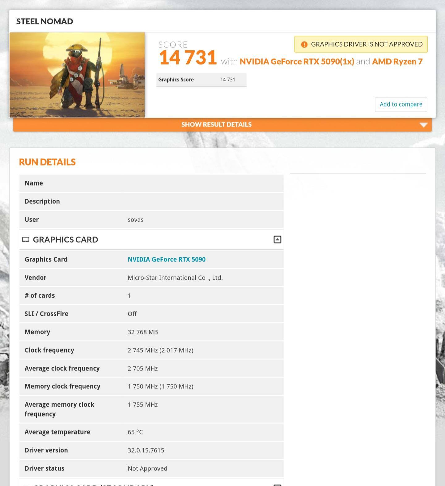

Mam wyższe zegary i trochę niższą temperature. Nie wiem czy na tyle, żeby zrobić taką różnice, ale moja też na stock wcześniej robiła 14.7k. Jakieś czary mary się zadziały po testach i późniejszej reinstalacji AB ze sterownikami.
Nawet nie wiem czy od samego początku taką krzywą miałem %-)

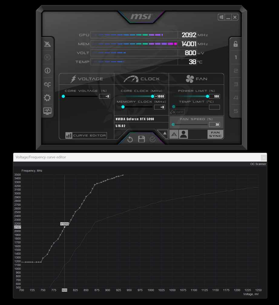

O panie, zapuść na takim 0,8v 2,1GHz Steel Nomada i daj punkciki i max pobór :D
Sprawdziłem jeszcze tak jak napisałeś:
