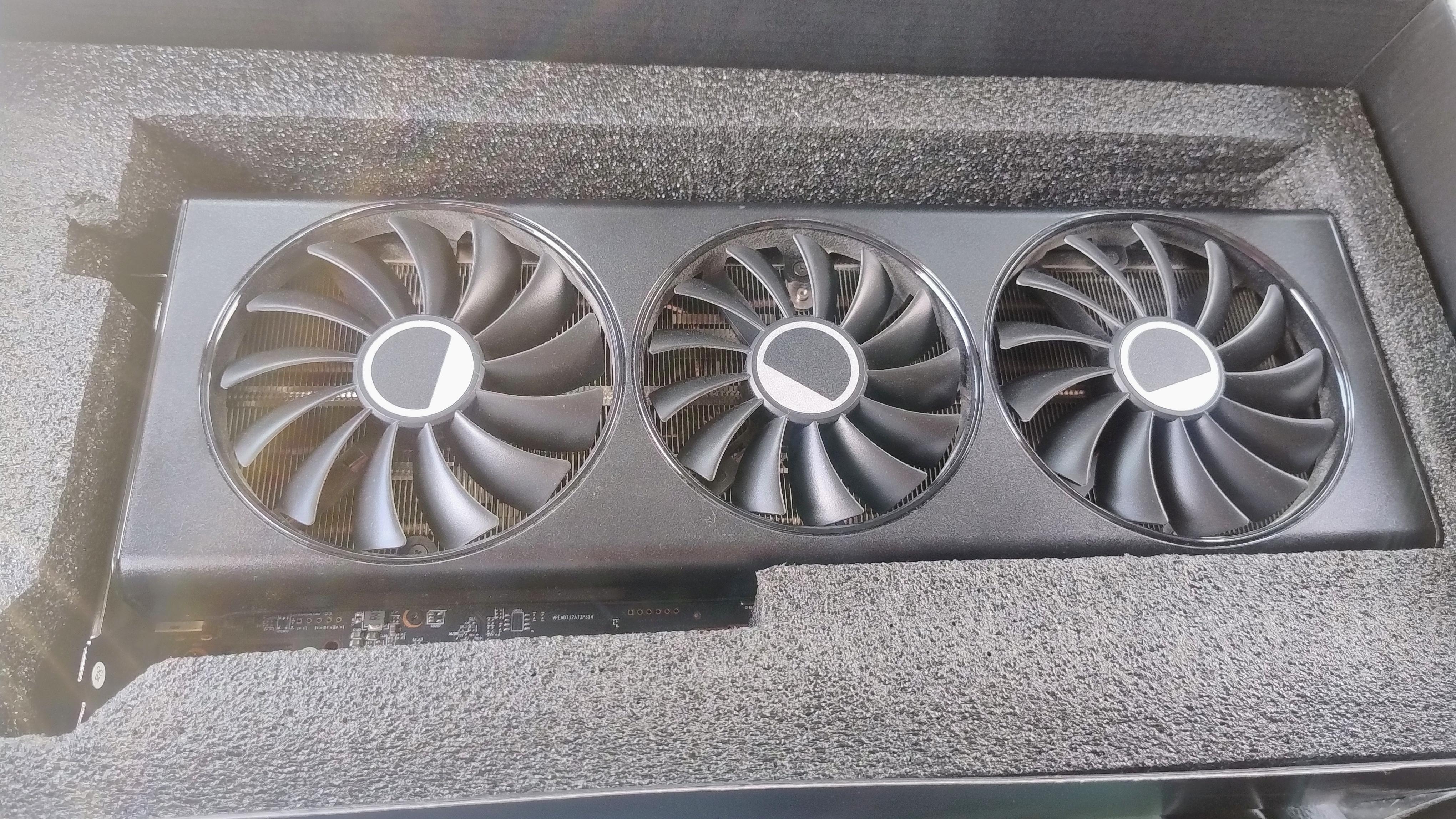

4 godziny temu, Krzysiak napisał(a):
Dobra, jednak jest coś nie tak bo na moim expedycja 33 wywala po chwili grania a na kumpla nie.RMA w Komputroniku zgłoszone.
Obecnie masz quick silver w wersji białej w krsystem za 2875 to jest bardzo dobra oferta, chłodzenie daje radę no ale te wentylatory... ;) najładniejszy z białych jest zdecydowanie hellhound w tym przypadku zadbali o najmniejsze szczegóły bo nawet pcb jest białe a nie tylko sama ramka i wentylatory :thumbup: minus taki że do białego HH trzeba sporo dopłacić.
1 godzinę temu, Krzysiak napisał(a):
Tu się bardziej obawiam "test ok", bo problem nie dotyczy wszystkich gier...z mojej biblioteki tylko 3 w które akurat chciałem pograć ostatnio, do tego syntetykami możesz orać nią i nie wywali.
Jest to bardzo prawdopodobne niestety :/ puszczą klasycznie furmarka, przejdzie i karta wróci xD :(
4 godziny temu, ShaDow_Pro napisał(a):
Widzę że nie tylko u mnie jazda z GPU jest.
Też miałem kartę graficzną od Zotac, pierwsza i ostatnia, padła po 1,5 godz użytkowania. %-)
To była jedyna wadliwa karta graficzna przez 26 lat. xD
@Krzysiak Zmiana taktowań, napięcia też nic nie zmieniało?
3 godziny temu, Krzysiak napisał(a):
Zobaczę co wyjdzie, jak pisałem kilku kumpli przy podobnych problemach nie miało problemów z rma, od razu zwrot gotówki. Może i mi się przyfarci i nie będą robić pod górę 😅
No to czekamy, jak byś ewentualnie miał problemy z nimi i pisali by ci jakieś pierdolety to wklejaj zdjęcia, się pośmiejemy.
8 godzin temu, Krzysiak napisał(a):
On niestety może na niej chodzić cały dzień i nie wywali.
Najlepiej jakbyś nagrał jakiś film z tego i przesłał wtedy by była dużo większa szansa że zaakceptują tylko jak to wyłapać w takim wypadku :E musiałbyś nagrywać za plecami na żywo swój dzień przy pc xD

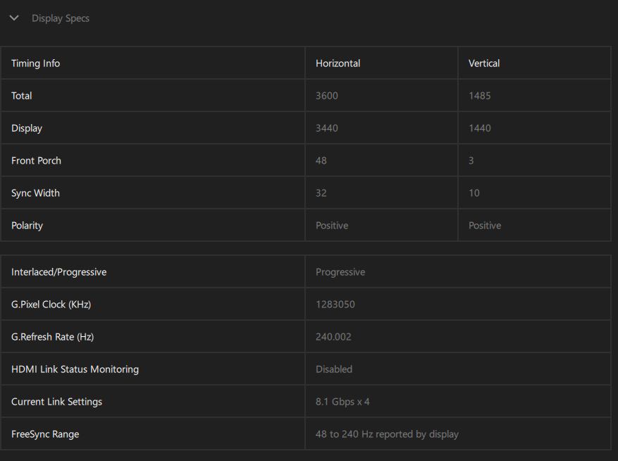

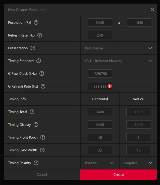

W dniu 10.08.2025 o 05:03, Vexis napisał(a):
Jakby to było takie proste to bym nie zajmował wam tutaj czasu po zmianie Hz z 240 na 238 i próbie zmiany na CVT RB mam od razu to:
Przez CRU próbowałeś? może tam pójdzie, pierwszy raz widzę taki problem w sofcie amd przy tworzeniu custom res :/
Ja utworzyłem normalnie na 4 monitorach w ciągu ostatnich 2 lat na rdna2 i rdna3 bez problemu w sofcie amd ;) jedyne co to trzeba było przestawić na cvt ograniczone wygaszanie i "pilnować" pixel clock aby nie było za wysokie lub nie obsługiwane po zmianie odświeżania z fabrycznego.
