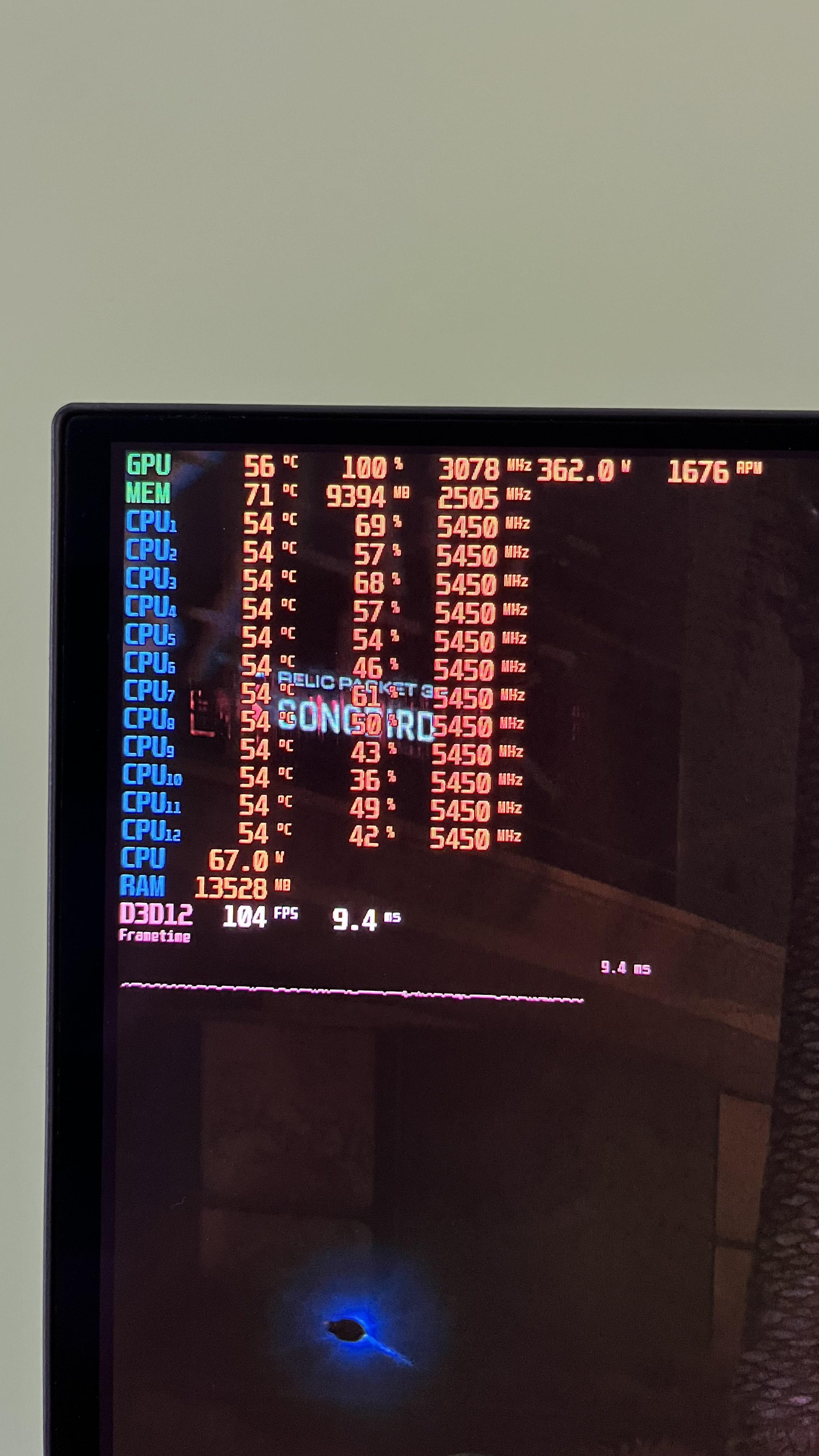

Moja 9070XT Nitro+ do około 700-800fps ma praktycznie niesłyszalne cewki.
Dałem -100mV na rdzeniu, 2600 na pamięci i póki co w Cyberpunku się nie wywala. Pamięci Samsunga, max 74 stopnie z założonym dodatkowym backplate. Buda to Meshify 3.

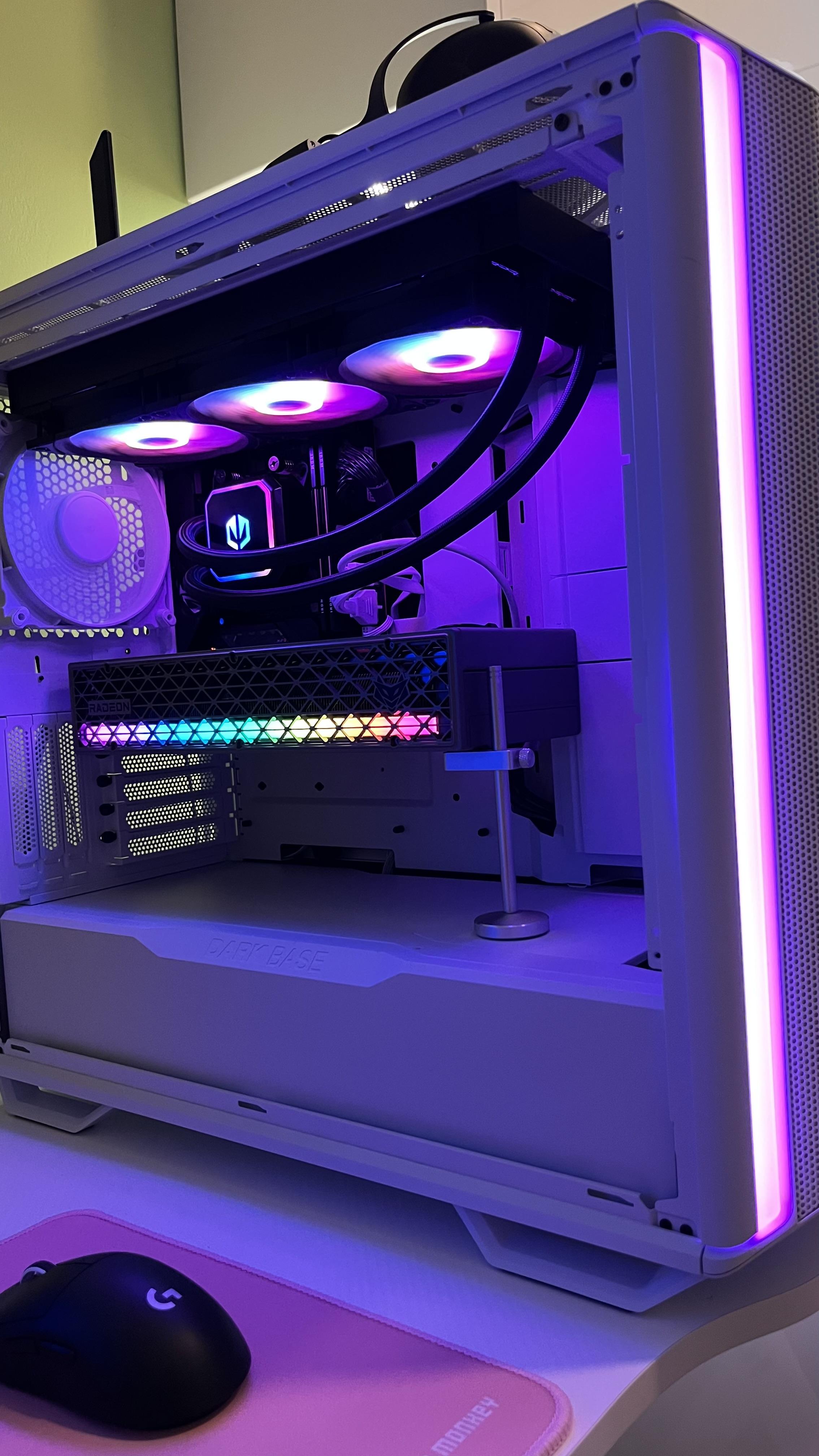

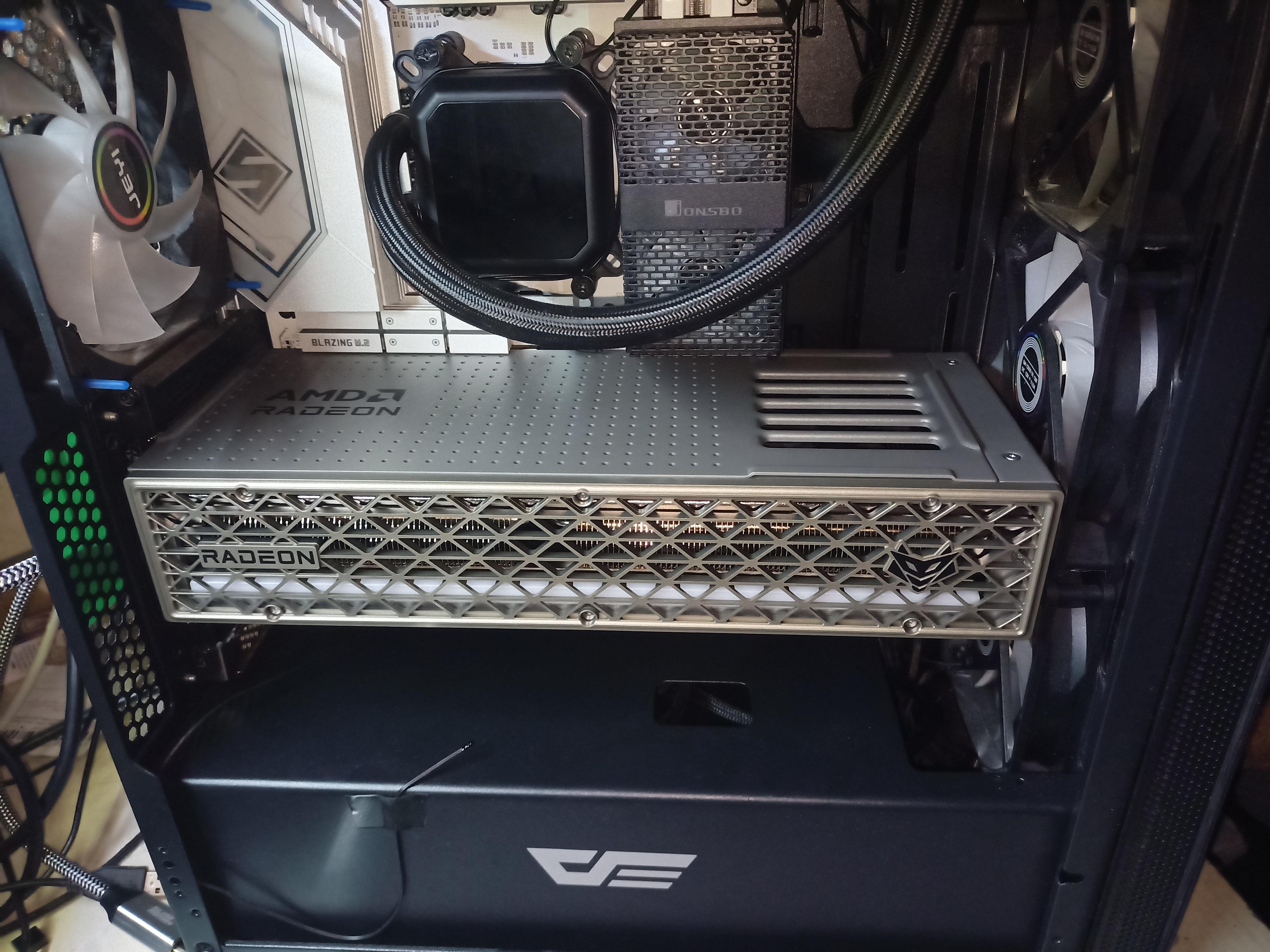

No i tu jest pies pogrzebany. U mnie kartę musi zaspokoić pół wentylatora 120 mm. Gdyby na piwnicy była opcja na montaż wentylatora to by to inaczej wyglądało z temperaturą.
Ten radeon wyglada bardziej premium od reszty komponentów, chociaz płyta głowna tez niczego sobie i chłodzenie wodne w sumie tez ok. nawet zestaw chłodzący na ramy :D

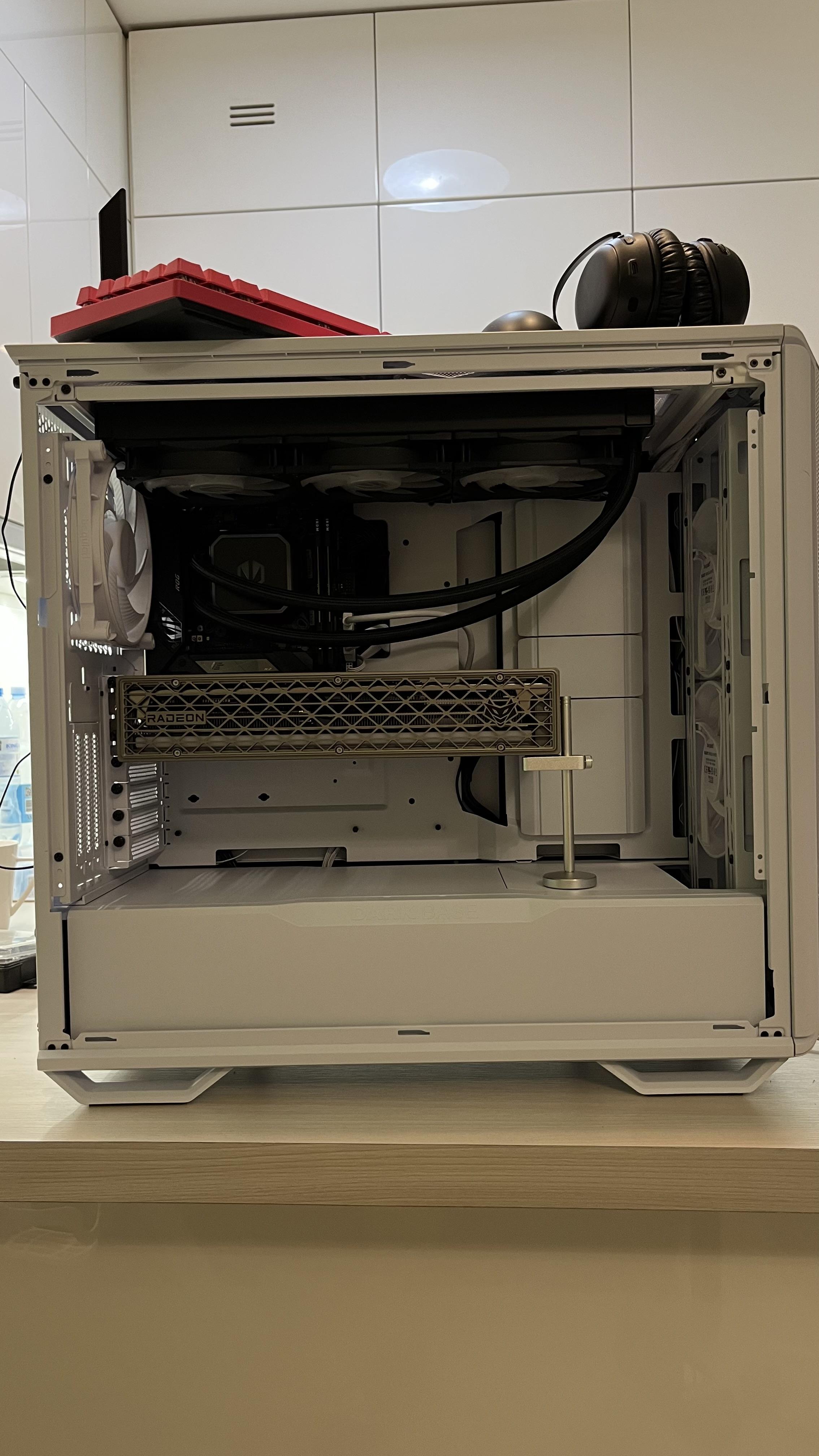

Godzinę temu, Pentium D napisał(a):
No i nie masz backplatu. Ciekawe czy jakbym u siebie zdjął to by coś zmieniło.
W ogóle to myślałem aby położyć pastę termoprzewodzącą między te płyty.
W testach wyszło że ten drugi BP na magnes potrafi dołożyć 5stopni na tych samych obrotach wentylatorów ale nawet mnie to nie dziwi bo robi tylko za izolator ;)
Z tą pastą to nie rób jaj :E :krejzol:
W testach u kogo? U kitguru wyszło, że bez różnicy. Pasty wystarczy dać ciut aby trochę ciepła przeszło. Nie wiem czy mam termopad 0,5 mm, ale i tak trzeba będzie go trochę rozwałkować. Ewentualnie poczekam na putty bo kupiłem parę dni temu na testy. Słoiczek 70 gramów za chyba 16 zł.
Nie pamiętam już u kogo bo bliżej premiery tych kart to widziałem, wrzucane było tutaj w temacie nawet ale pewnie z 200 stron temu :E dobrego syfu sobie narobisz pastą czy putty ;)

Od ilu stopni na rdzeniu ta karta rozkręca śmigła aby wyjść z 0rpm? pewnie 50 :hmm: więc do tego czasu za nim nie przekroczysz tej temperatury kostki nie są kompletnie niczym owiewane i regularnie się nagrzewają, jak chcesz mieć chłodniej to wyłącz akcelerację w przeglądarce bo i tak w 99% przypadków nie jest potrzebna lub jeżeli jej z jakiegoś powodu potrzebujesz zrezygnuj z trybu pasywnego, ustaw jakieś 500rpm których i tak nie będzie słychać i tempy spadną w każdym miejscu na karcie, zamiast niepotrzebnie się "smażyć" w takich śmiesznych obciążeniach.

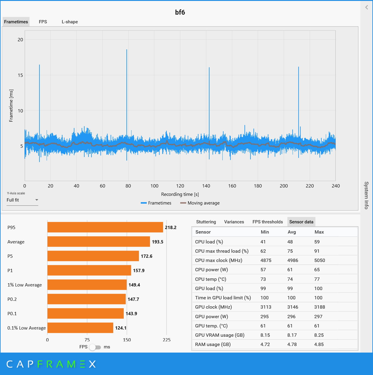

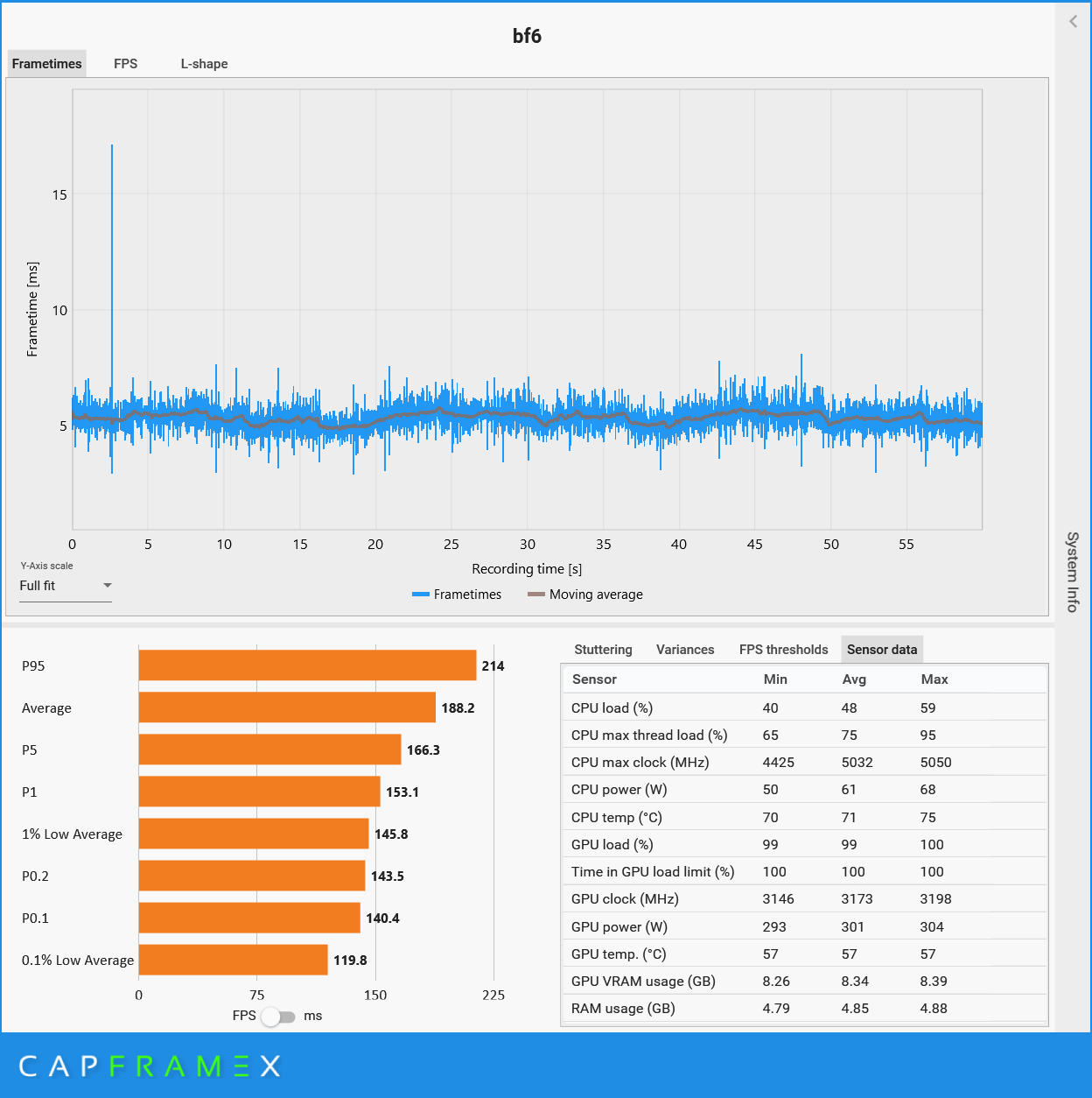

Zrobiłem test co da zdjęcie szyby. Odpaliłem OCCT na 10 minut, karta ustawiona na -60 mV i -10% PL czyli 297W. Wygrzała się do tych maxów na screenie i od połowy czerwonego paska zdjęta szyba w 7 minucie testu. Efekt prawie żaden. Vram z 88*C na dwie krótkie chwilę zszedł do 87*C ale wrócił do 88*C. GPU zeszło z 63*C na 61*C, hotspot z 83 na 81 *C. Backplate karty (ten dodatkowy) aż parzy bo 55*C - 56 *C. Po zdjęciu szyby temperatura powietrza pod GPU spadła momentalnie z 45*C na 35,5*C i ostatecznie stanęło na 30*C. Na moje oko buda jest ok choć nieidealna, po prostu taka karta.
Edit: Dokładniejsze testy.
Szyba z backplate karty, stałe 1500 rpm
Szyba, bez bp, stałe 1500 rpm
Bez szyby i bp, stałe 1500 rpm
Bez szyby z bp, stałe 1500 rpm vram przez większość czas 86, 88 złapane przez chwilę na koniec testu widać na screenie.

@Pentium D Jak już testujesz i ci się chce to zdejmij ten dodatkowy BP  ustaw te same obroty (1500rpm) i zobacz czy jest różnica w tym samym teście, bez szyby w budzie ;)
Chyba że trzeba kartę wyciągać aby to zrobić w twoim przypadku to rozumiem i nie było tematu :E :thumbup:
Edytowane przez Send1N
Taki był plan.
