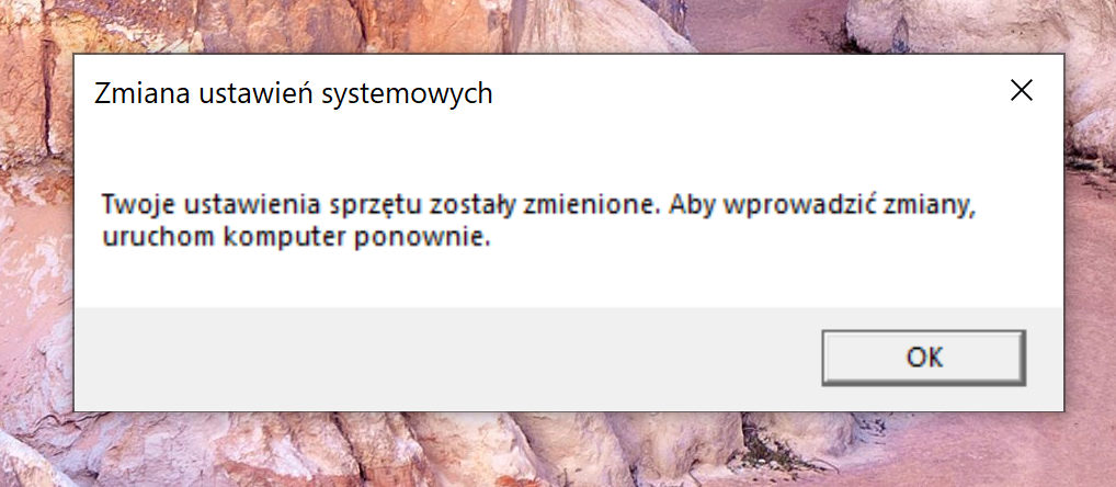

Wrzuciłem dzisiaj afterburnera i już jest ok, pokazuje uzycie tak jak na nvidi więc mam lepszą kontrolę by tak ustawić grę by grafa nie była dobita pod korek. Jeszcze muszs tam krzywa wentylatorów ustawić i będzie git.

Jeśli się instaluje sterownik minimalny, to nic się nie gryzie ;) UV też spokojnie a afterburnerze się zrobi ;)
