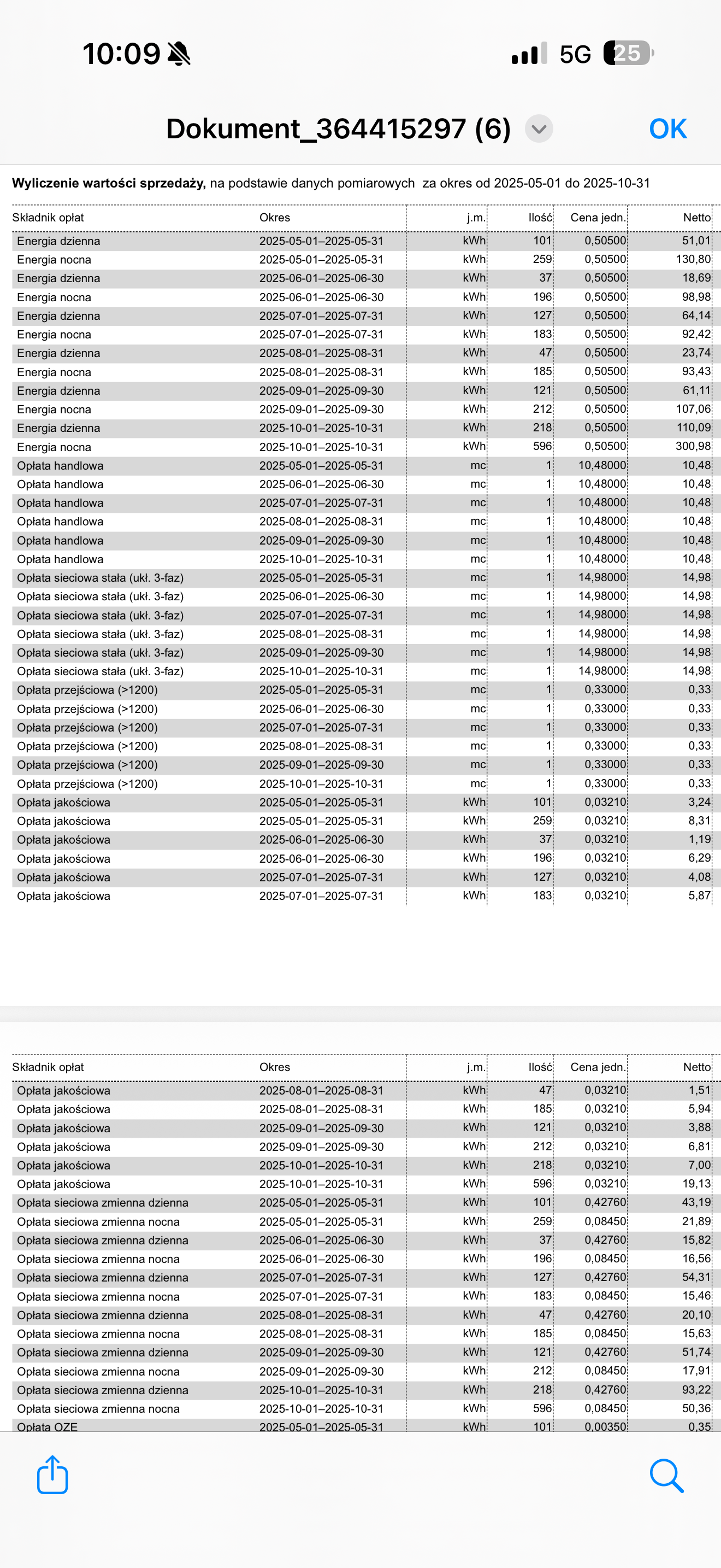

3 godziny temu, duniek napisał(a):
zobacz to - faktura prognozowana wystawiona w lipcu na wrzesien i pazdziernik
od 1 pazdziernika wzrost cen
Ja ich nie mam.
To moja faktura prognozowa. G12W

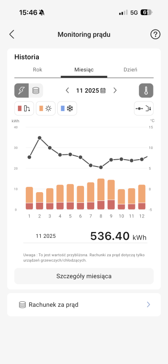

Ja w zeszłym sezonie w łazience o powierzchni 11m2 miałem tylko jeden mały grzejnik panelowy na ścianie. W łazience 18-19C :E
PC z reguły daje 30-38C na zasilanie więc takim małym grzejnikiem i taką temperaturą wody nie dało rady ogrzać pomieszczenia. W tym roku zrobiłem generalny remont łazienki i założyłem podłogówkę, która idzie z zasilania grzejnika. Do tego dołożyłem RTL, który jest ustawiony na 33C. Teraz w łazience mam 23-24C i pełen komfort.
