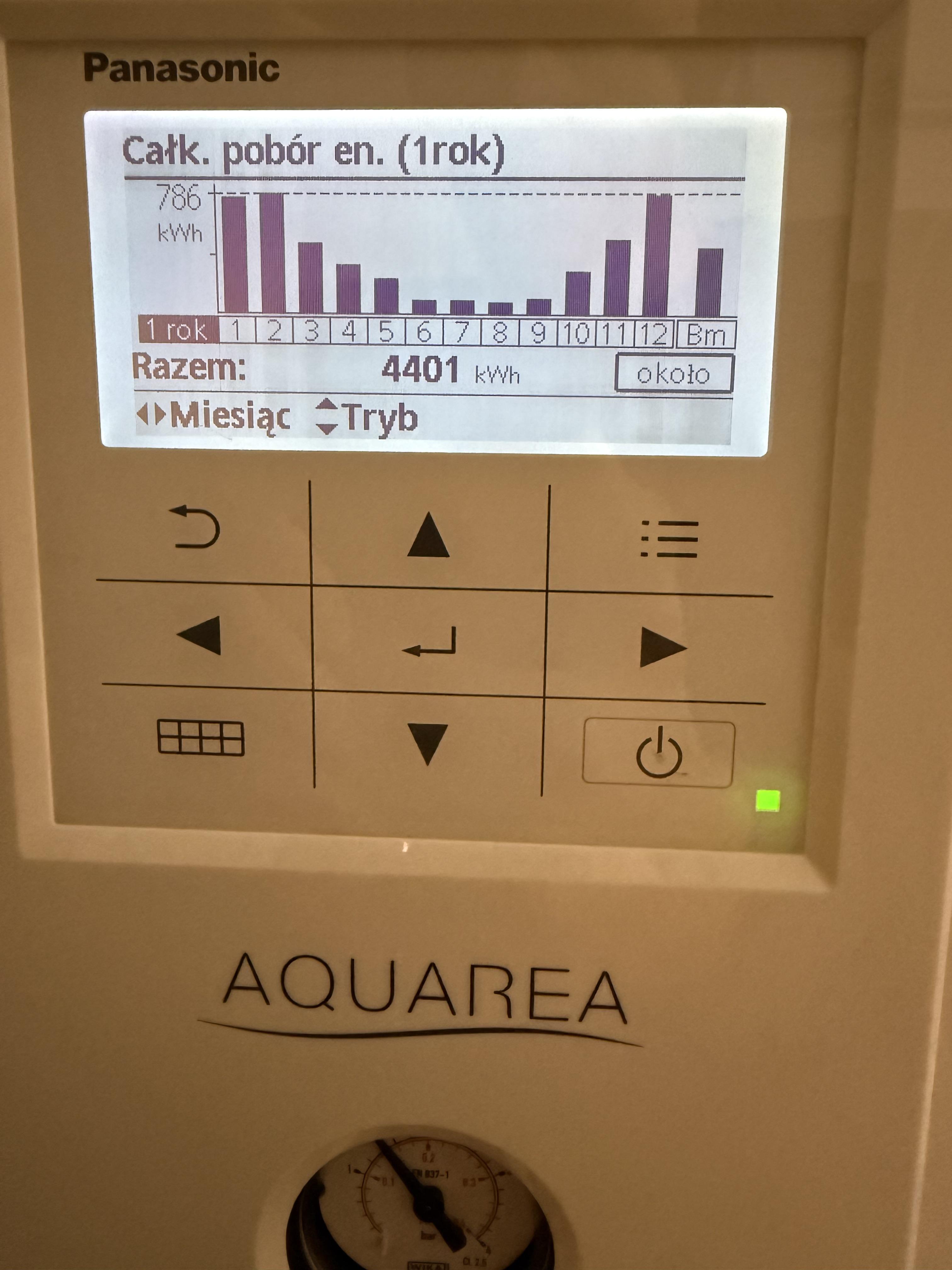

5 godzin temu, duniek napisał(a):
11.01
od w nowego roku pompa wziela 620kWh
rekordowo 81kWh 2 dni temu :E (do tej pory widzialem chyba max 75kWh)
no ale ja nie oszczedzam bo mam prad darmo :E
Ja też nie oszczędzam a prądu nie mam za darmo :E
Cały rok 2025 to 4640kWh bo do wskazań pompy trzeba doliczyć pompkę obiegową. Według podlicznika mam 5.5% rozbieżności ;) IMG_6377.thumb.jpeg.0b38bb8c8a78d277dbfba8e95f0a0157.jpeg
Na samo ogrzewanie poszło 3400kWh a reszta na ciepłą wodę dla 4 osób.

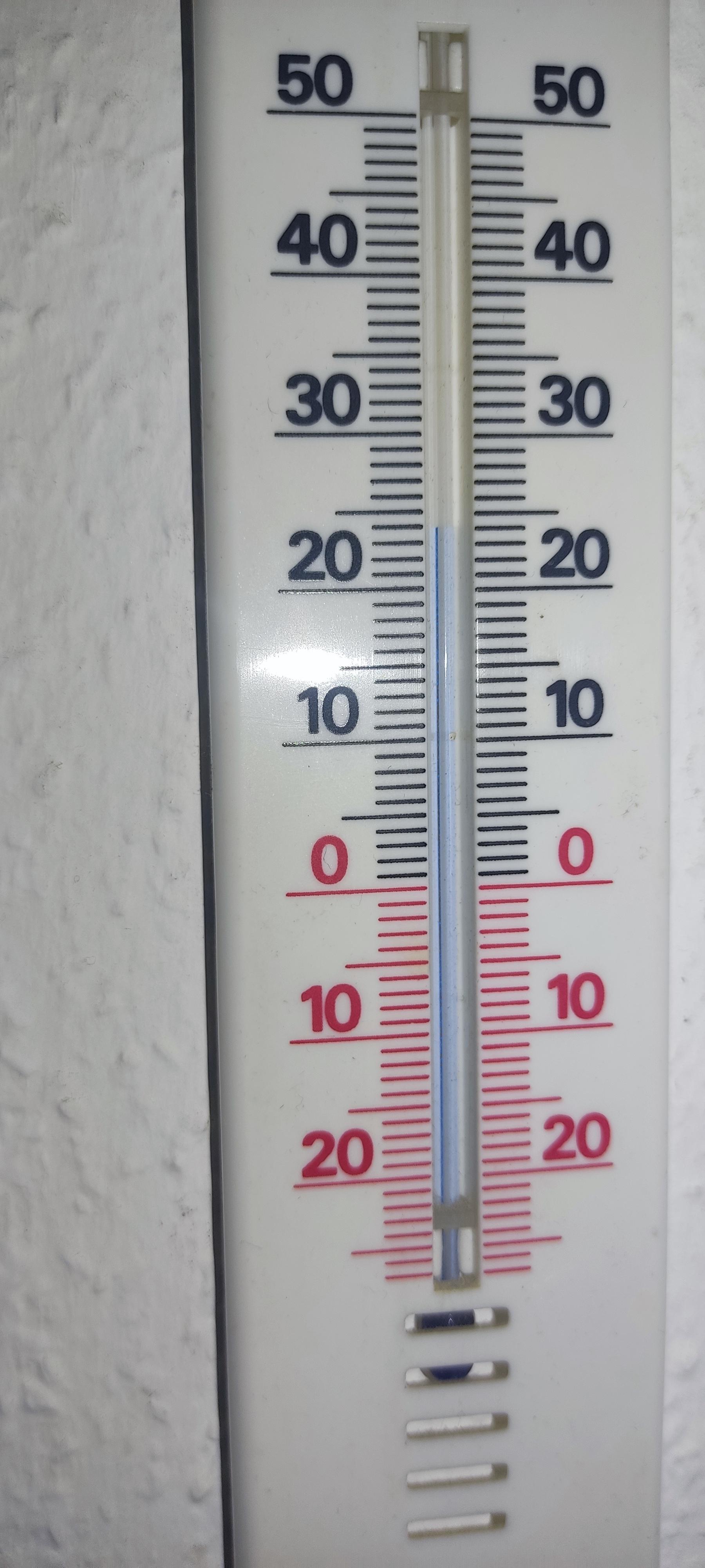

6 minut temu, ptys napisał(a):
dokładnie
-18 a pokazał -9.
W pokoju 15 stopni,szmaty na oknie jakby to był prl z wypaczonymi 1 szybowymi okami upychanymi mchem i 40 stopni na grzejniku z oka powierzchni na 60
Bo zal przepalić więcej
ja mam tyle zużycia i mam gdzieś
