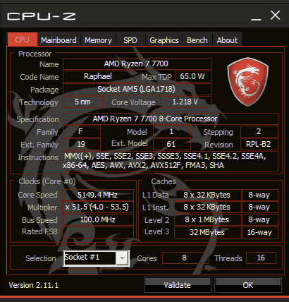

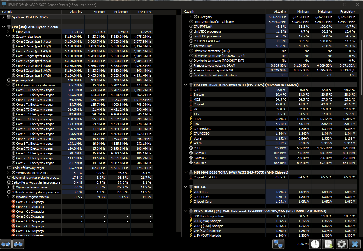

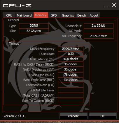

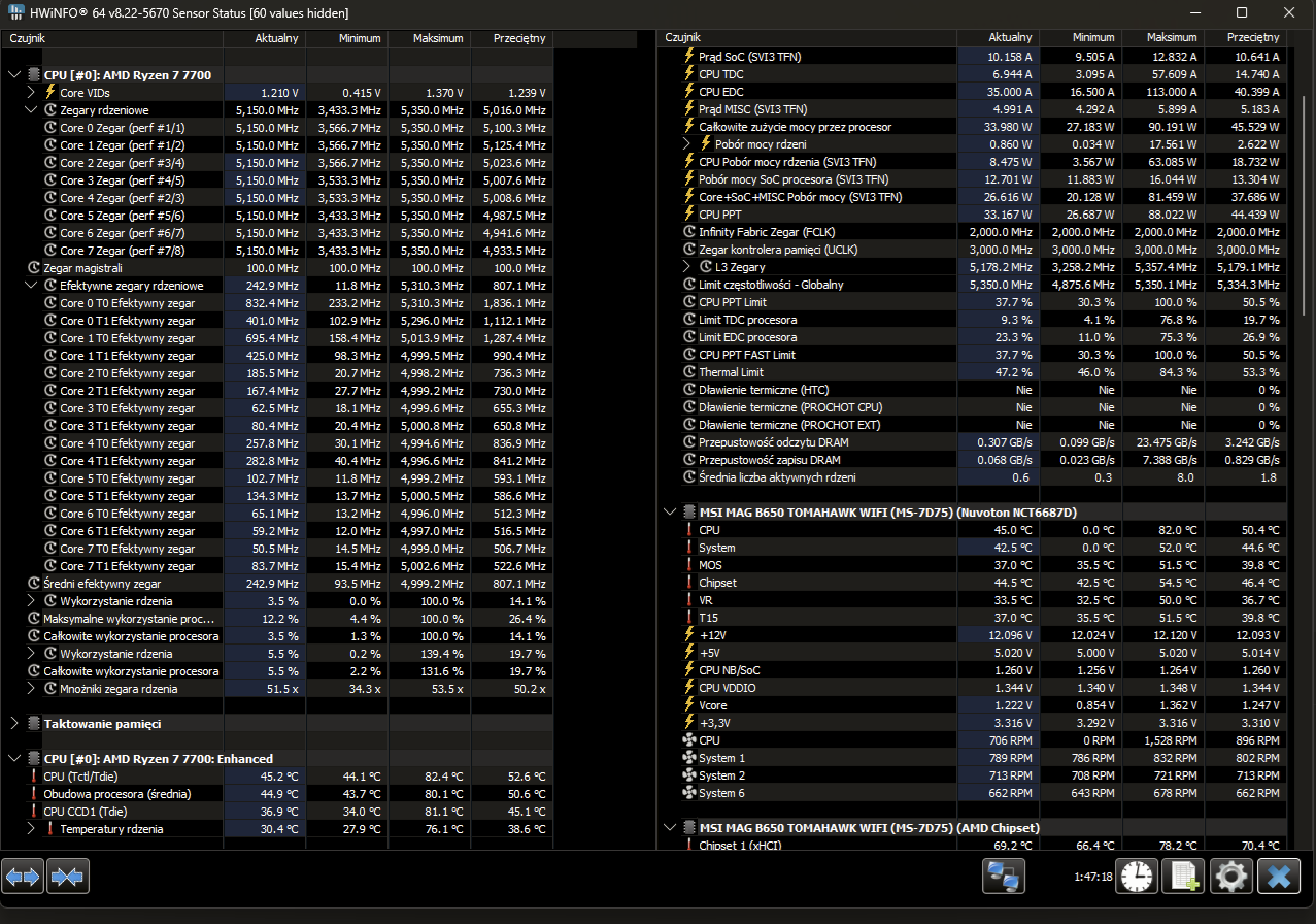

Jak wam się wydaje, soc nie jest za wysoki? włączone EXPO, jestem na świeżym kompie, zainstalowane sterowniki, chipsety, Windows z AM4, ale nie znam się na napięciach, odpowiednich parametrach jakie mają, powinny być na AM5
Jeden osobny chipset coś gorący.
Sprzęt widać z opis HWinfo, Ryzen 7700 + B650 Tomahawk MAG, bios z lipca 2024, nie zaktualizowany, ale będę robić aktualizację.
Płyta nie ma 2 chipsetów tylko 2 czujniki, jeden jest w samym chipie a drugi w pobliżu, różnice między temperaturą to norma w takim wypadku
@cyborg Tak obniżyłeś napięcie w ten sposób na każdym rdzeniu, możesz próbować wyżej bo to -20 powiedziałem tak z czapy z tym że każda sztuka jest inna i może się okazać że nawet na tym nie będziesz stabilny co teraz ustawiłeś, rdzeń rdzeniowi też nie jest równy można się bawić metodą prób i błędów po jedyńczo szukając max ujemnego napięcia na każdy osobno ale to już jest gruba zabawa i sporo "zmarnowanego" czasu :E

Oczywiście sorka za double, ale jako, że nikt nie odpowiada to mam dalej jakieś pytania odnośnie procesora i ogólnie AM5.
Pograłem w Cyberpunka, zrobiłem rozróbę, CPU grzał się do prawie 80C, w grze włączone SMT. Da się jakoś go okiełzać? obniżyć mu napięcie dając mu np PBO -20? Nigdy tym się nie bawiłem.
Wrzucam to co zapisało hwinfo w tle. Aktualnie SoC jest na 1.25v jak zasugerował Send1N
edit:
Zapomniałem chłodzenie na CPU Thermalright Peerless Assassin 120 SE
Edytowane przez Reddzik

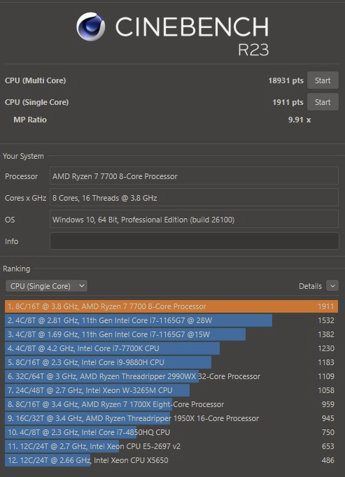

Czy po włączeniu PBO -20, tylko tyle, powinienem odpalić Cinebencha r23 do testu? Czy jak nie crashuje przy kompilacji shaderów to też oznaka, że jest ok?  Pytam się, bo procka nigdy nie męczyłem na AM4, a tu chcę żeby nie był taki gorący, bo w grach potrafił dobijać pod 80C, a tak teraz z rzadka wbije na chwilę 75-77 i ale ogólnie trzyma się 70+, myślałem, też czy nie dać mu kagańca na 85W, bo domyślnie ma 88W w Ryzen Masterze jak widzę, albo thermal limit.
A może tak zostawić z tym -20 i nic więcej nie ruszać? W grach wbija i potrafi trzymać 5350mhz.
Cinebench r23 Ryzen 7700 PBO -20. Temp maks 68C.

Jak nie kręcisz ramu powyżej 6000 to możesz zejść z VSOC znacznie niżej. Pewnie nawet do 1.1V
