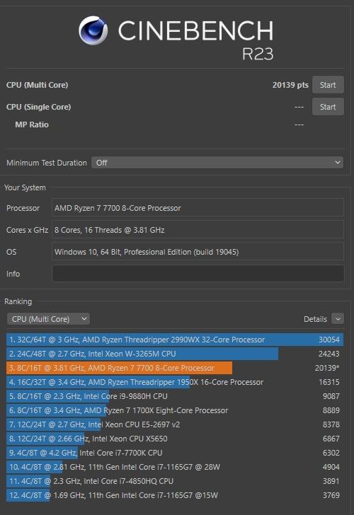

7 godzin temu, wamak napisał(a):
U mnie na ustawieniu Motherboard wypluwa 19957 punktów, a bierze 134W i temperatura dobija do 90 stopni. Ustawiłem max temp na 95 stopni.
Na co dzień mam PBO na Auto (czyli 88W) i max temperatura to 67 stopni w CB23 (ustawiona max na 85 w biosie), a wynik to około 19000 punktów.
W obu przypadkach CO na -36 (stabilne, używam tak już parę miesięcy).
edit
Trzeba było trochę odczekać, aż procesy w tle się unormują i taki wynik na ustawieniu Motherboard, pobór 134W:
125W pokazuje HWInfo
Edytowane przez Grolshek
Pan maruda mówi, że masz bardzo wysokie VSOC = 1.3V. A skoro masz ram na 6000 to możesz bardzo dużo zejść z tego napięcia co przełoży się na mniejszy pobór albo wyższe taktowanie CPU. Granica stabilności będzie około 1.1V
Edytowane przez bourne2008
