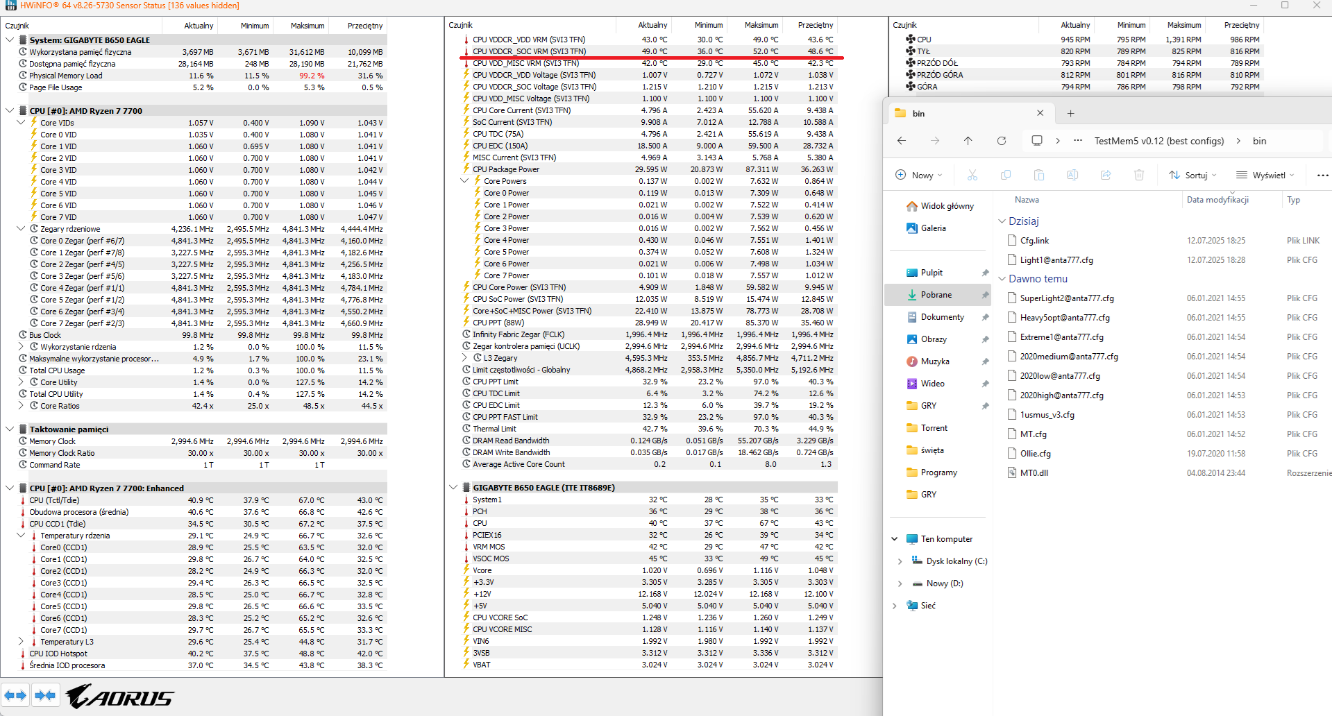

krzysiek_1990 100 Opublikowano 12 Lipca 2025 Opublikowano 12 Lipca 2025 mądre smerfy powiedzcie mi dwie rzeczy. 1 zmiejszyłem vsoc z auto(1,245) na 1,215 i czym to przetestować porządnie? cinebench git, gry git. ściągnałem testmem5 - 5 minut pochodził i też git - którym testem to przetestować?. Na zmianie zyskałem około 1W 2 co to jest za zaznaczony czujnik? ten cpu vddcr soc vrm - ciagle pokazuje tyle samo przy gołym windowsie 42°, a jak odpale discorda i przegladarke to 48° w grach do 55°. Kombinowałem z wyłączeniem integry, dałem wentyl na góre budy (i push i pull) i vsoc też zmniejszyłem.

bourne2008 1 535 Opublikowano 12 Lipca 2025 Opublikowano 12 Lipca 2025 30 minut temu, krzysiek_1990 napisał(a): mądre smerfy powiedzcie mi dwie rzeczy. 1 zmiejszyłem vsoc z auto(1,245) na 1,215 i czym to przetestować porządnie? cinebench git, gry git. ściągnałem testmem5 - 5 minut pochodził i też git - którym testem to przetestować?. Na zmianie zyskałem około 1W 2 co to jest za zaznaczony czujnik? ten cpu vddcr soc vrm - ciagle pokazuje tyle samo przy gołym windowsie 42°, a jak odpale discorda i przegladarke to 48° w grach do 55°. Kombinowałem z wyłączeniem integry, dałem wentyl na góre budy (i push i pull) i vsoc też zmniejszyłem. Zmiana z 1.245 na 1.21 to nie jest żadna zmiana. Możesz zjechać jeszcze niżej. 1
