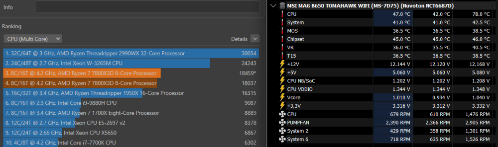

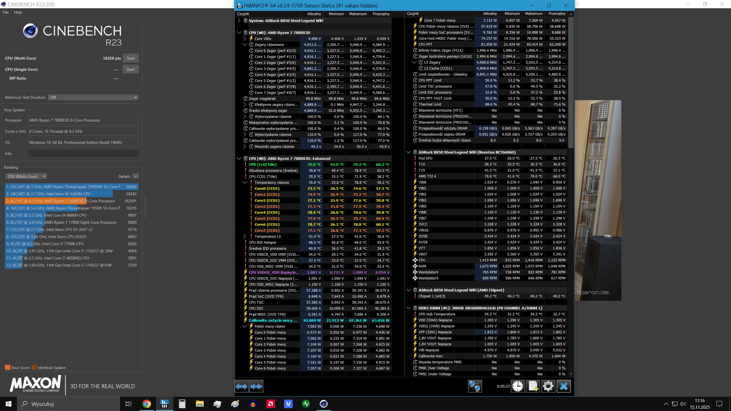

Wsadziłem 7800X3D i trochę dziwne, że limit mocy niższy niż na 7700 a grzeje się bardziej. Wiem, że kasza trochę dusi rdzenie ale i tak dziwne.
Ustawiłem wstępnie soc na 1,1V i CO -30, myślałem że przy tej wartości marne szanse, że wstanie a normalnie wszedł do Windowsa i się robi test wyświetlania pulpitu a ja sobie siedzę na kiblu i piję energetyka :faja:

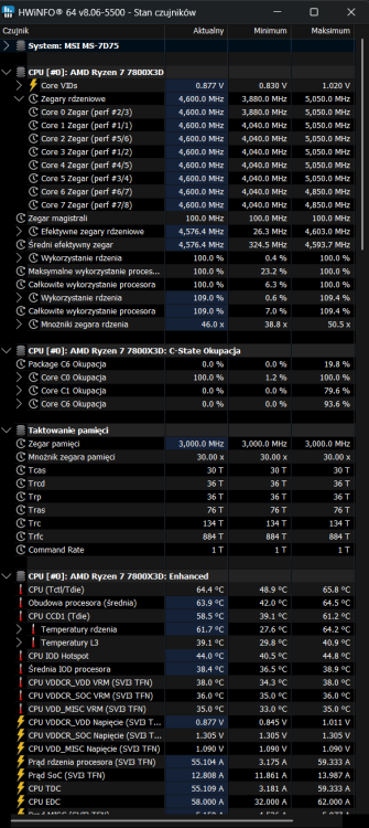

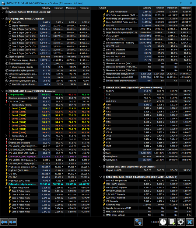

A mógłbyś coś więcej napisać z jakimś screenem z HWInfo? Mój dla odmiany nie grzeje się wcale ale da się ustawić stabilnie na -20. Dawno nie miałem proca z zablokowanym mnożnikiem i 3dcachem i się tu nieco gubię. Jest chłodniejszy od 7700 a to niemożliwe, tamten na odkręconych kurkach potrafi zeżreć watów.

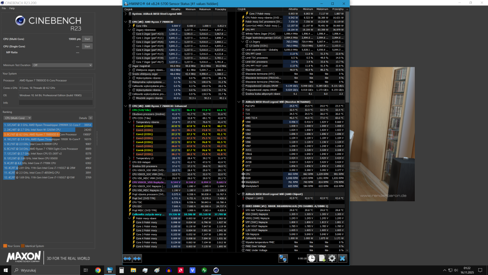

Co niby miałbym napisać? Screena mogę wrzucić później. Jak narazie komp chodzi na tamtych ustawieniach, trochę pulpitu było, trochę grane i odcinek serialu obejrzany. Bios mam 3.16.
Po 6 kółkach w CB bo już nie mam czasu
Edytowane przez Pentium D
48 minut temu, Pentium D napisał(a):
Co niby miałbym napisać? Screena mogę wrzucić później. Jak na razie komp chodzi na tamtych ustawieniach, trochę pulpitu było, trochę grane i odcinek serialu obejrzany. Bios mam 3.16.
No to mam identyko na -20, widocznie MSI niżej ustawia napięcia. Teraz pytanie: gdzie on ci się grzeje? Normalne temperaturki przecież? 80W poboru? Śmiech na sali. 7700 potrafi 150W tak po prostu wciągnąć... Przypadkowo kupiłem energooszczędnego procka a miało być 120TDP/142PPT.
Dzięki za szybkie info. Przy 7700 to się chociaż pobawiłem a tu: -20 Curve, pamięci zestaw od Tomcuga z testów, ustawienie wentylatorów gotowiec przetestowany na 7700 88W PPT i to cała zabawa. To już na 8400f bawiłem się lepiej :P Nawet +200 MHz nie działa bo blokada na 50.5x jest. 9800X3D jest jakby bliżej :}
