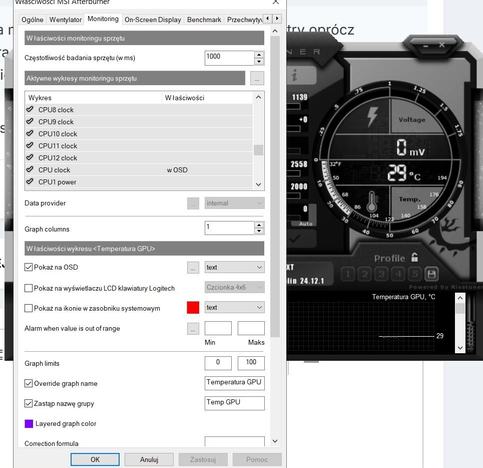

w msi afterburner na monitorungu osd widze wszystkie parametry oprócz taktowania procesora, niema tej opcji nawet zeby zaznaczyc, jest tylko usage, temp i power ktos wiesz dlaczego?
Pewnie masz stara wersje programu ;) ??
niemam tego ryzen master i mam najnowsza wersje afterburnera z oficjalnej strony (nie bete), chodzi o to ze nawet w opcjach monitoringu niema tej rubryki jak by wogole nie bylo, a kiedys byla
Edytowane przez cyborg
niżej niż CPU usage, nie ma cpu clock ?
mam prehistoryczną wersję AB, nie mam żadnego plugina
chyba że nie o to ci biega, najprościej zawsze odinstalowac całkowicie, zainstalowac jeszcze raz
Zainstaluj betę Afterburner 4.6.6 Beta 5 Build 16555
10 godzin temu, Send1N napisał(a):
Do monitoringu zegara cpu na osd z afterburnera trzeba było mieć plugin z hwinfo z tego co pamiętam
Nie nie trzeba ;) jak masz stare msi ab bez wsparcia do nowych cpu to zakladek brak.
Tak jak kolega wyzej radzi, trzeba wgrac nowa wersje z obsluga nowego genu ;)
