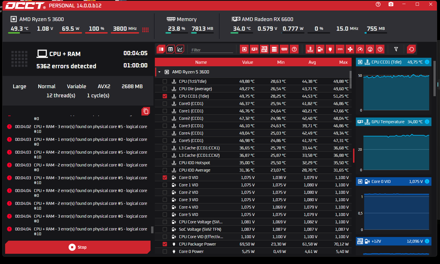

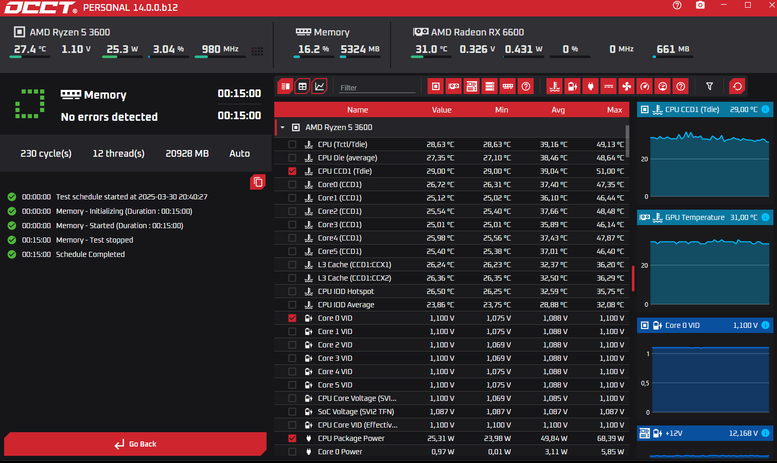

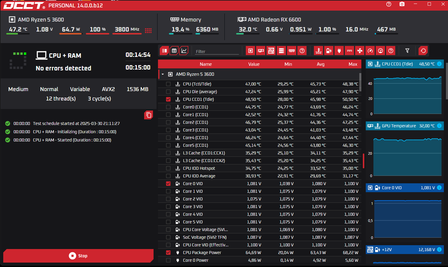

pandzik 3 Opublikowano 30 Marca 2025 Opublikowano 30 Marca 2025 (edytowane) 18 minut temu, Phoenix. napisał(a): Szacun cicho.. W sensie że duza, przewiewna, z zasilaczem na dole szybą i 3 wentami z przodu... taka za 300-400zł od silentpc chyba jeszcze. dla mnie to wypas ) 27 minut temu, Send1N napisał(a): To zmień na 2 i 4 zapewne problem ustąpi. mistrzu, nie wiem jak dziękować, poprzednie kości też miałem na 1, 3 i co jakis czas miałem takie sekundowe jakby przepięcia, dźwięk sie rozjeżdżał... zwykle gdy grałem w rdr2 czy wota i słuchałem YT... Edytowane 30 Marca 2025 przez pandzik 3
