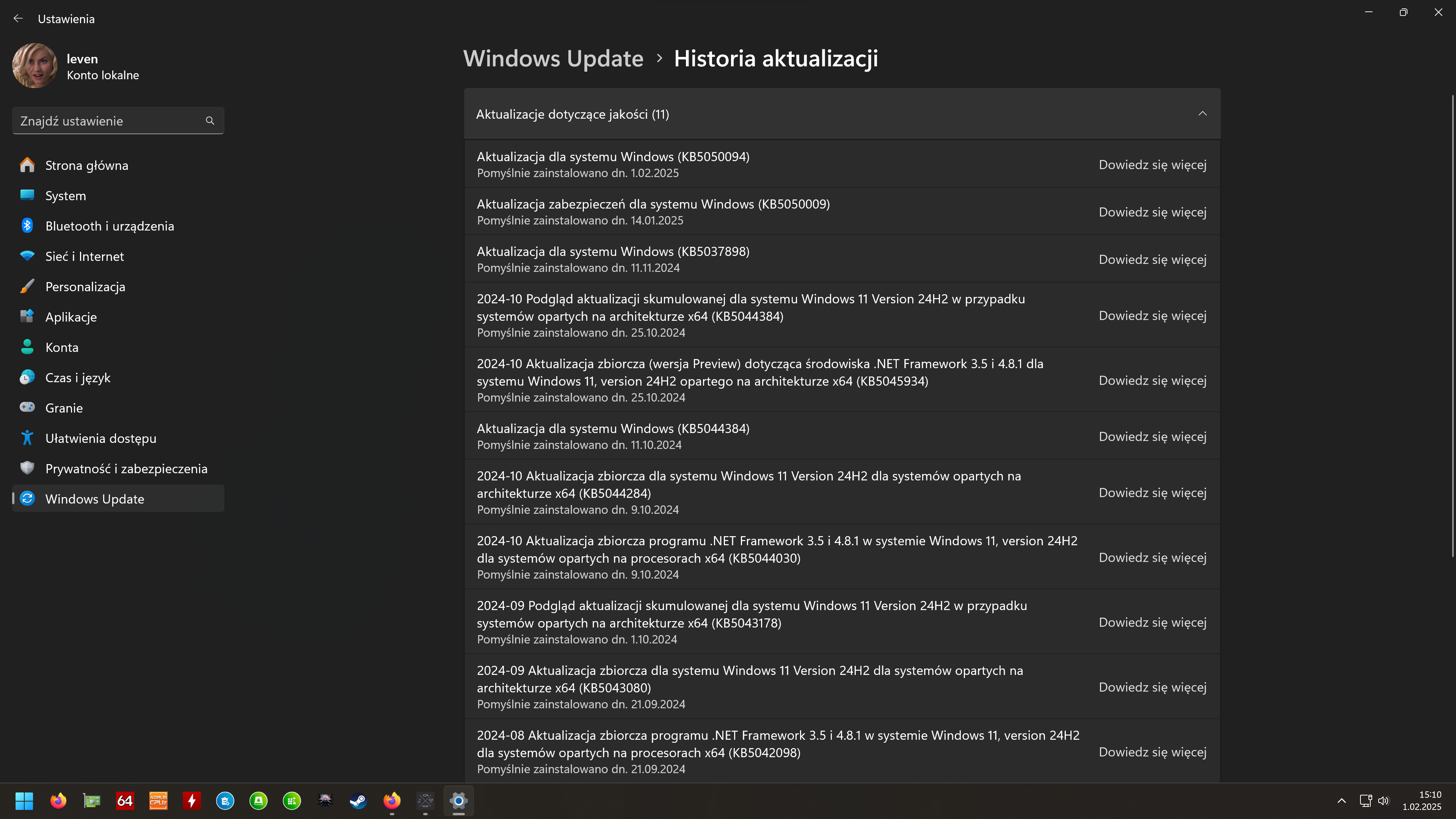

33 minuty temu, leven napisał(a):
A jaka to aktualizacja weszła 28 stycznia ? Nic nie mam w WU.
KB5050094 (OS Build 26100.3037) opcjonalna
5 minut temu, LeBomB napisał(a):
Tylko znów, jak nie masz żadnych objawów zewnętrznych, czyli nic Ci nie crashuje, nie wyskakuje, wszystko działa, to bez sensu szukać.
I taki właśnie mam plan bo wiem, że to wina tej aktualizacji, już nie pierwszy raz mniejsze czy większe cyrki dzieją się na 24H2 więc nie ma sensu drążyć. Wcześniejszy post napisałem w celach informacyjnych, że coś takiego może ale równie dobrze nie musi się pojawić.
