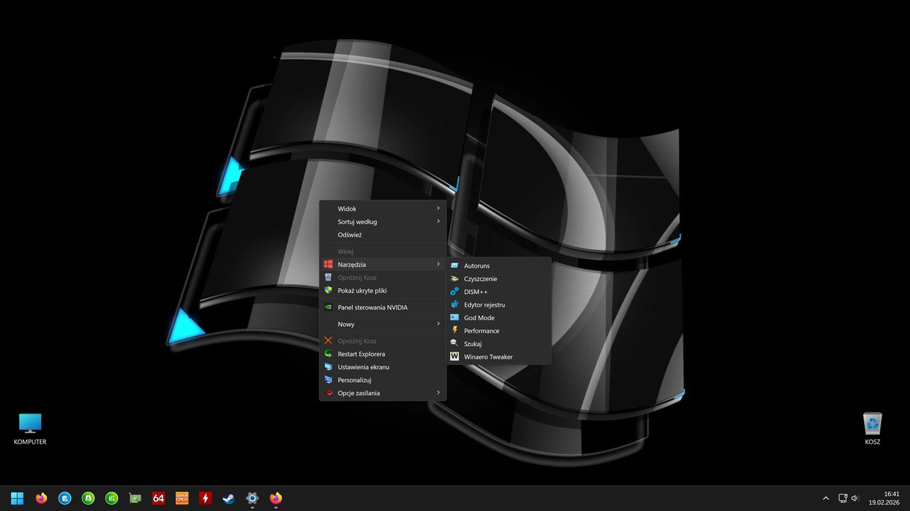

Popykałem na steamie i jest OK.  No ale to dopiero parę godzin. Za to Pan grzybek dodał swoje opcje do czyszczenia, itp.
Każda opcja jest rozwijana i tam można sobie powybierać, co i jak. Do tego użyłem swoich wycinarek i system waży: 33GB :) (pagefile ustawiony na sztywno 10GB)

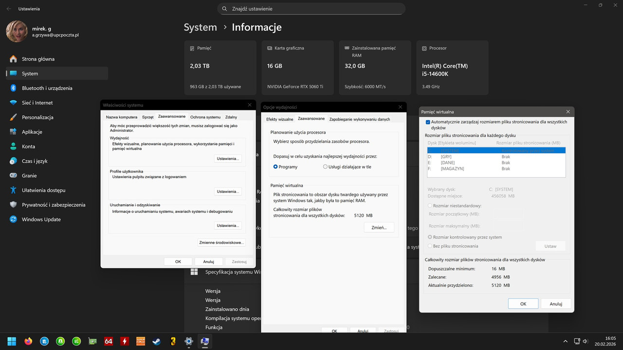

Ustawiłem na "kontrolowany przez system" :)
EDIT: automat:

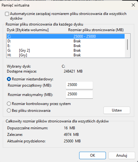

25 giga ustawione na sztywno od lat :)

Jak ustawiłeś kontrolowany przez system i widnieje tam te 5120mb to nie znaczy że tyle będzie cały czas, będzie przydzielane automatycznie tyle ile dana gra/aplikacja będzie wymagać w danym czasie więc ustawianie na sztywno nie ma sensu moim zdaniem, ustawiłem na sztywno kiedyś 16gb a i tak Hunt w końcu wywalił :E wyżej nie próbowałem tylko wróciłem właśnie do kontrolowanej przez system ;)
