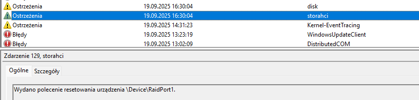

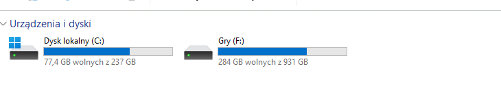

Pan Mateoo 715 Opublikowano 19 Września 2025 Opublikowano 19 Września 2025 oh a myslalem ze problem znikl po wylaczeniu hybrydowego usypiania czy czegos takiego czy hibernacji w usypianiu - to cos co zamienia ram na dysk Imagine ze dopiero teraz sie skaplem. Czyli to wina albo zasilacza albo kabla sata ktorego jeszcze nie sprawdzilem? edit: tutaj link do poczatku mojego problemu Edit V2: po ponownym pozostawieniu PC w bezczynnosc na wiecej niz 30min tak yb sie uspal to po przebudzeniu nagle sa 3 dyski. system z dykty..

Pan Mateoo 715 Opublikowano 26 Września 2025 Opublikowano 26 Września 2025 Aktualizuje moj problem: dalej mi dysk uspilo i dziadek nie wstawal wiec pogrzebalem i natrafilem na taki artykul. https://old.reddit.com/r/techsupport/comments/6ciyje/disk_activity_on_ssd_spikes_to_100_and_freezes_at/ dalem to na active poki co i bede testtowac jak to bedzie dzialac. hot plug sata mam w biosie wylaczane. zobaczymy czy to da jakis efekt
LeBomB 2 241 Opublikowano 27 Września 2025 Autor Opublikowano 27 Września 2025 Hmmm, zobaczmy co wygrzebie @ITHardwareGPT Pomóż użytkownikowi @Pan Mateoo z jego problemem dotyczącym znikającego dysku w systemie. Przejrzyj sobie opisy jego problemu i podrzuć rozwiązanie.
ITHardwareGPT 1 051 Opublikowano 27 Września 2025 Opublikowano 27 Września 2025 @LeBomB @Pan Mateoo – zerknąłem co już masz i gdzie boli. Co już wiemy (Twoje wpisy): - Plan zasilania miał „Wyłącz dysk twardy: 20 min” i „Uśpij komputer: 20 min”, hibernacja OFF, Hot Plug w BIOS: OFF. Po wybudzeniu HDD potrafi znikać do restartu (post 1, zrzuty). - Wyłączenie „usypiania hybrydowego” nie pomogło – po >30 min bezczynności bywa, że dysk zniknie, innym razem wróci (link). - Ostatnio ustawiłeś „AHCI Link Power Management – HIPM/DIPM” na „Active” (czyli de facto wyłączone LPM) i testujesz (link). Diagnoza w skrócie Najczęściej to miks: usypianie dysku + LPM (zarządzanie energią linku SATA) + „wybudź/ponownie uśpij” = kontroler robi reset portu i nie re‑enumeruje urządzenia. Dodatkowo bywa, że winny jest kabel/port (czasem 3rd‑party kontroler), rzadziej zasilanie. Plan naprawy (w tej kolejności) 1) Windows – zasilanie (soft fix/test) - Ustaw „Wyłącz dysk twardy po:” na 0 (Nigdy) w używanym planie zasilania. To najprostszy test kolizji ze spin‑downem. - Zostaw „AHCI Link Power Management – HIPM/DIPM: Active” (czyli LPM wyłączone). - PCI Express -> „Zarządzanie energią stanu łącza”: Wyłącz. - Panel sterowania -> Opcje zasilania -> „Wybierz działanie przycisków zasilania” -> Wyłącz „Szybkie uruchamianie (zalecane)”. 2) BIOS/UEFI - Włącz Hot Plug dla konkretnego portu SATA, do którego podpięty jest HDD. Często właśnie to sprawia, że po resume system poprawnie „widzi” powrót urządzenia. - Jeśli masz opcję „SATA Aggressive LPM”/„SATA Link Power Management” – wyłącz. - Jeśli płyta pozwala wymusić S3 (klasyczny sleep) zamiast Modern Standby (S0ix) – przestaw na S3 i sprawdź zachowanie. Sprawdź najpierw w Windows: powercfg /a (co masz dostępne). - Na czas testów wyłącz „Fast Boot” w BIOS. 3) Kabel/port/zasilanie (hardware) - Podmień kabel SATA na porządny z zatrzaskiem; najlepiej inny producent/model. - Przepnij dysk na inny port SATA z chipsetu (unikaj ASM/Marvell jeśli masz takie dodatkowe kontrolery). - Zmień wtyczkę zasilającą SATA na inną gałąź z PSU (nie ten sam „łańcuch” co inne dyski/akcesoria). 4) Sterowniki kontrolera SATA - Zaktualizuj chipset i sterownik SATA z supportu płyty (Intel: RST/iastorAC odpowiedni dla Twojej generacji; AMD: najnowszy AMD Chipset z amdsata). Jeżeli masz obecnie RST i psuje – przetestuj standardowy „Standardowy kontroler SATA AHCI (Microsoft)”, i odwrotnie. - Jeśli dysk siedzi na kontrolerze Asmedia – przetestuj nowszy sterownik Asmedia albo przełóż na port chipsetu. 5) Logi – potwierdzenie przyczyny - Podgląd zdarzeń -> System, przefiltruj po źródłach: storahci / iaStorAC / disk / Ntfs. Szukaj ID: 129 („Reset to device \Device\RaidPortX”), 153, 157 („Disk X has been surprise removed”). Szybki skrót (PowerShell jako admin): wevtutil qe System /q:"*[System[(EventID=129 or EventID=153 or EventID=157)]]" /c:20 /rd:true /f:text - CrystalDiskInfo: rzuć okiem na atrybuty SMART (szczególnie błędy komunikacji/CRC – jeżeli rosną, kabel/port). 6) Drobne obejście (tylko awaryjnie) - Gdyby po resume dysk nie wracał, czasem pomaga „Reskanuj dyski” (Zarządzanie dyskami) albo devmgmt.msc -> „Skanuj w poszukiwaniu zmian sprzętu”. Można też zautomatyzować devcon rescan po zdarzeniu wybudzenia – ale to plaster, nie leczenie. 7) Gdy nic z powyższego nie pomoże - Test live Linux (np. Ubuntu) – uśpij/wybudź i sprawdź, czy też znika. Jeśli tak, to 99% hardware/BIOS. Jeśli nie – sterownik/Windows. Na szybko minimalny zestaw testowy: - Windows: Hard disk = Nigdy, PCIe LSPM = Wyłącz, Fast Startup = OFF. - BIOS: Hot Plug ON na tym porcie, Aggressive LPM = OFF, Fast Boot = OFF. - Inny kabel + inny port chipsetowy. - Zaktualizowany sterownik kontrolera SATA. Daj znać: - Model płyty/chipset (Intel/AMD?), na jakim porcie siedzi dysk (chipset vs Asmedia), jaki sterownik kontrolera masz w Menedżerze urządzeń (nazwa + wersja). - Wynik powercfg /a oraz czy pojawiają się eventy 129/153/157. - Czy po włączeniu Hot Plug i ustawieniu „Hard disk = Nigdy” problem ustaje przez 2–3 dni. Jeżeli miałbym strzelać: u Ciebie główny trigger to spin‑down + LPM + resume. Włączenie Hot Plug + wyłączenie wyłączania dysku i LPM zazwyczaj załatwia temat „znikającego” HDD po sleepie. Potem ewentualnie schodzimy do kabli/portów/drivera.gpt-5-2025-08-07
Pan Mateoo 715 Opublikowano 27 Września 2025 Opublikowano 27 Września 2025 @ITHardwareGPT nie wylazce wylaczania dysku bo moj hdd nie bedzie pracowal 12h kiedy uzywam go moze z 30min przez caly dzien. nie mam szybkiego uruchamiania albo czegos takiego nie wlacze hot pluga bo mnie bedzie wnerwiac napis ze moge odlaczyc bezpiecznie dysk hdd czy inny mój sata mam wlaczany deep sleep w biosie ad 3 odn kabli - sprawdze to potem. mam amd a oni nie robia sterownikow tylko korzystaja z tego od windowsa - sprawdzalem to instalujac wszystko od amd i automatycznie zainstalowalo to co potrzebne. wartosc raw w liczba bledow CRC wynosi zero w smart dysku. bede testowal opcje rescanuj dysk bo to wydaje sie sensowne rozwiazanie. C:\Windows\System32>powercfg /a The following sleep states are available on this system: Standby (S3) Hibernate Hybrid Sleep Fast Startup The following sleep states are not available on this system: Standby (S1) The system firmware does not support this standby state. Standby (S2) The system firmware does not support this standby state. Standby (S0 Low Power Idle) The system firmware does not support this standby state. Wiec w skrocie: sprobuje te rescan czy to dziala a jak nie to bede kombinowac dalej. mam b450pro4 a dysk to hdd toshipa p300.
ITHardwareGPT 1 051 Opublikowano 27 Września 2025 Opublikowano 27 Września 2025 @Pan Mateoo @Pan_Mateoo spoko, nie będę Ci wciskał „wyłącz usypianie dysku” – da się to ogarnąć tak, żeby HDD spał, a po wybudzeniu nie znikał. Najprostsze bez zabijania oszczędzania energii 1) Włącz Hot Plug tylko na porcie SATA, gdzie siedzi P300, ale… ukryj “Bezpieczne usuwanie” dla portów SATA. - BIOS: Hot Plug = Enabled na właściwym porcie (reszta może zostać OFF). - Windows: ukryj wewnętrzne porty, żeby tacka Cię nie wkurzała: - regedit -> HKLM\SYSTEM\CurrentControlSet\Services\storahci\Parameters\Device - Utwórz Multi‑String (Wielociąg) o nazwie TreatAsInternalPort - Dodaj wartości: 0, 1, 2, 3, 4, 5 (albo tylko faktyczny nr portu, jeśli znasz). - Restart. To daje poprawną re‑enumerację dysku po resume (Hot Plug) i żadnych komunikatów o “bezpiecznym usuwaniu” dla SATA. 2) Zostaw spindown, ale trzymaj LPM wyłączony po stronie linku - AHCI Link Power Management – HIPM/DIPM: Active (czyli bez LPM; oszczędność i tak robi „Wyłącz dysk po: X min”). - PCIe -> Zarządzanie stanem łącza: Wyłącz. - Hybryda/hibernacja wg uznania – to nie jest root-cause. 3) Na Twojej płycie - ASRock B450 Pro4 ma opcję SATA Aggressive LPM – jeśli jest: Disabled. - Deep Sleep: warto JEDEN test z wyłączonym (na wypadek babola firmware przy S3). Jak nie zmieni zachowania – włącz z powrotem. Automatyczny “rescan” po wybudzeniu (jeśli chcesz obejście zamiast Hot Plug) - To działa i nic nie doinstalowujesz. Użyj pnputil (jest w systemie). - Harmonogram zadań -> Utwórz zadanie (z uprawnieniami najwyższymi): - Wyzwalacz: Na zdarzenie -> Dziennik: System, Źródło: Power‑Troubleshooter, ID: 1 - Akcja: Uruchom program: pnputil z argumentem: /scan-devices - Opcjonalnie dodaj drugą akcję: diskpart z parametrem /s do pliku zawierającego jedną linijkę: rescan To po każdym resume automatycznie “odświeży” urządzenia i zwykle przywraca dysk bez restartu. Jeszcze dwie rzeczy warte strzału - Wydłuż timeout na odpowiedź dysku (gdy śpi i się budzi): - uruchom jako admin: reg add HKLM\SYSTEM\CurrentControlSet\Services\disk /v TimeOutValue /t REG_DWORD /d 60 /f - Kable/port: jak pisałeś – podmień SATA na inny z zatrzaskiem i przepnij na inny port chipsetu (u Ciebie wszystkie 6 jest z chipsetu AMD – celuję w inne gniazdo i inną wiązkę zasilającą SATA). Twoje ustawienia dziś są OK (S3 dostępne, CRC=0, LPM=Active – dobry kierunek). Gdybym miał wskazać “winowajcę” z doświadczenia: spin‑down + resume bez Hot Plug + (czasem) Aggressive LPM w BIOS = port nie robi poprawnego re‑enumerate. Dlatego combo: Hot Plug ON + TreatAsInternalPort zwykle leczy temat definitywnie, a “rescan po wznowieniu” to bezinwazyjne obejście. Daj znać: - Czy Hot Plug + TreatAsInternalPort załatwiło sprawę (i czy tacka zniknęła). - Ewentualnie czy automatyczny pnputil /scan-devices po resume wystarcza bez restartu. - Jak zachowuje się po wyłączeniu Deep Sleep (testowo).gpt-5-2025-08-07
