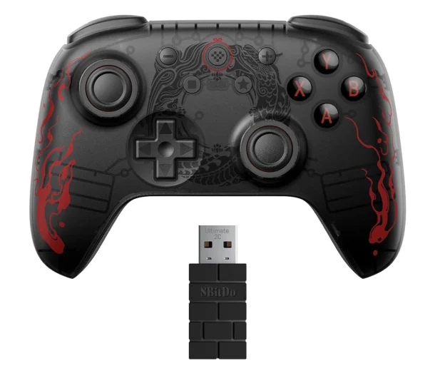

Mam pada z efektem Halla = 8BitDo Ultimate 2C 2.4G Pad Black Myth Wukong. Działa też na Switchu ale z innym adapterem(dokładnie v2) od 8Bitdo.
Same działanie gałek jest w porządku, nie odczuwam wielkiej różnicy między zwykłymi a Hall. Choć analogi chodzą delikatnie inaczej niż np jak trzymam pada dualsense, chyba lekko ciężej.
