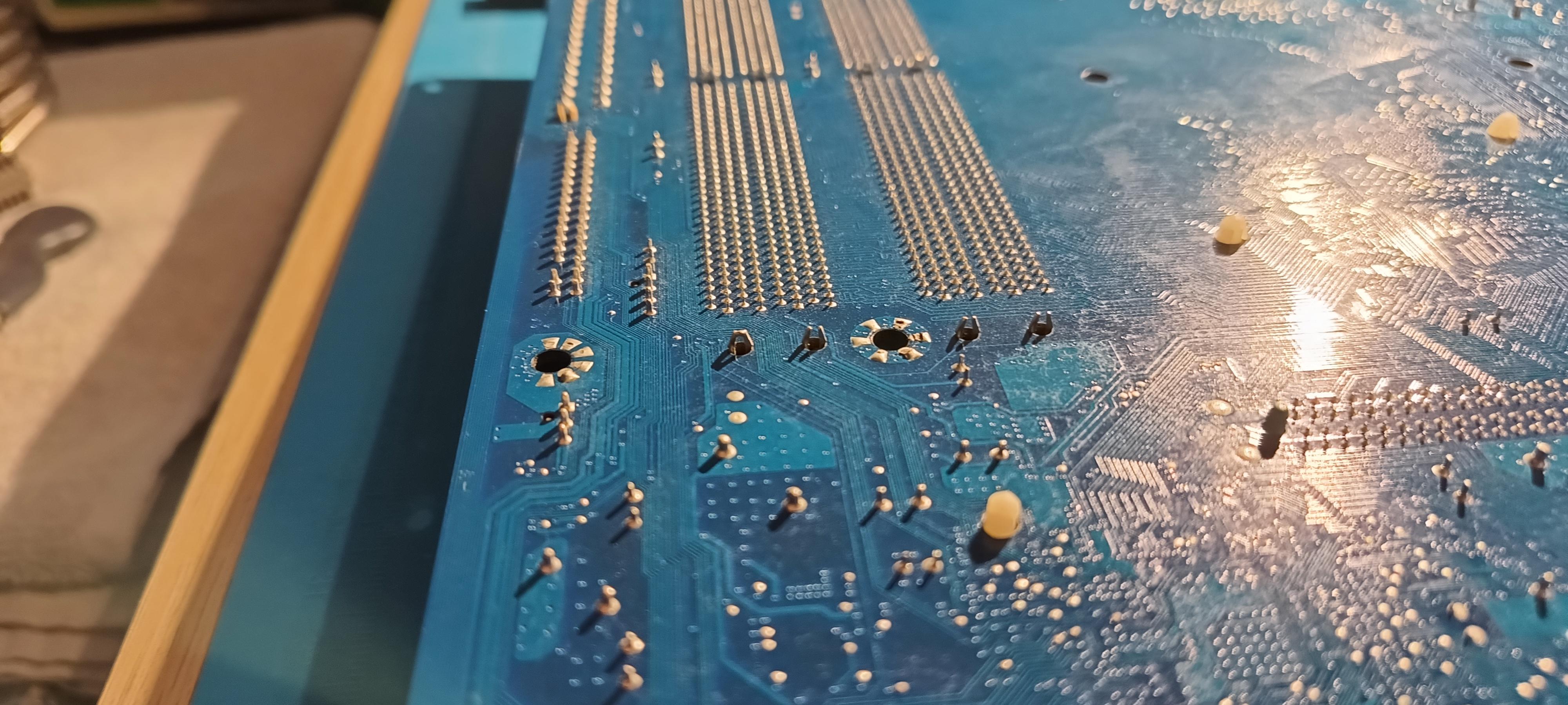

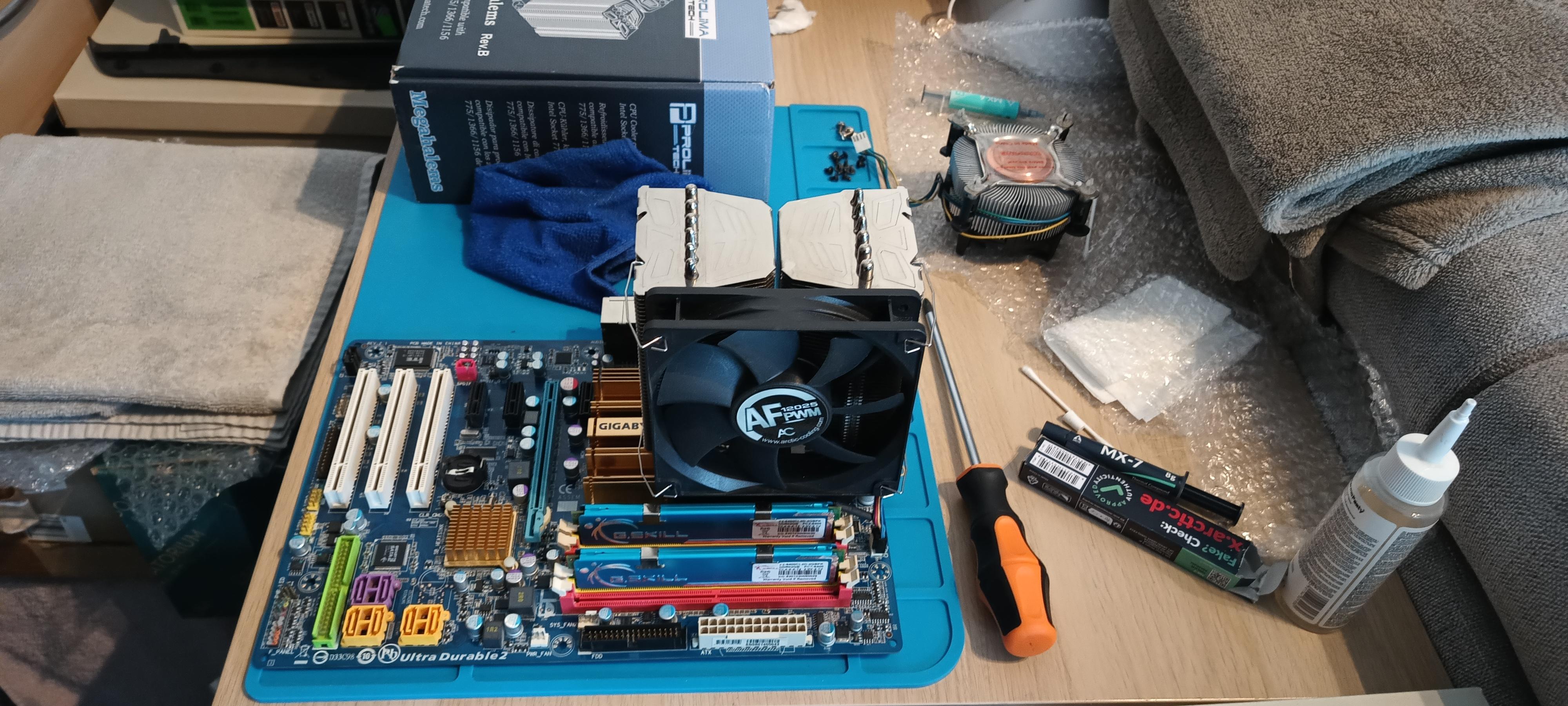

Dzisiaj chciałem zacząć testy kolejnej platformy LGA775 - Gigabyte P35 DS3 + E8200 niestety ale płyta okazała się martwa, przy uruchomieniu zasilacz włączał zabezpieczenia i co przy późniejszej weryfikacji okazało się że "stopki" od banków pamięci były zagięte i się stykały przez co nawet się to zespawało, pomimo rozdzielenia płyta już nie wstała i cały czas włączała zabezpieczenia w zasilaczu.

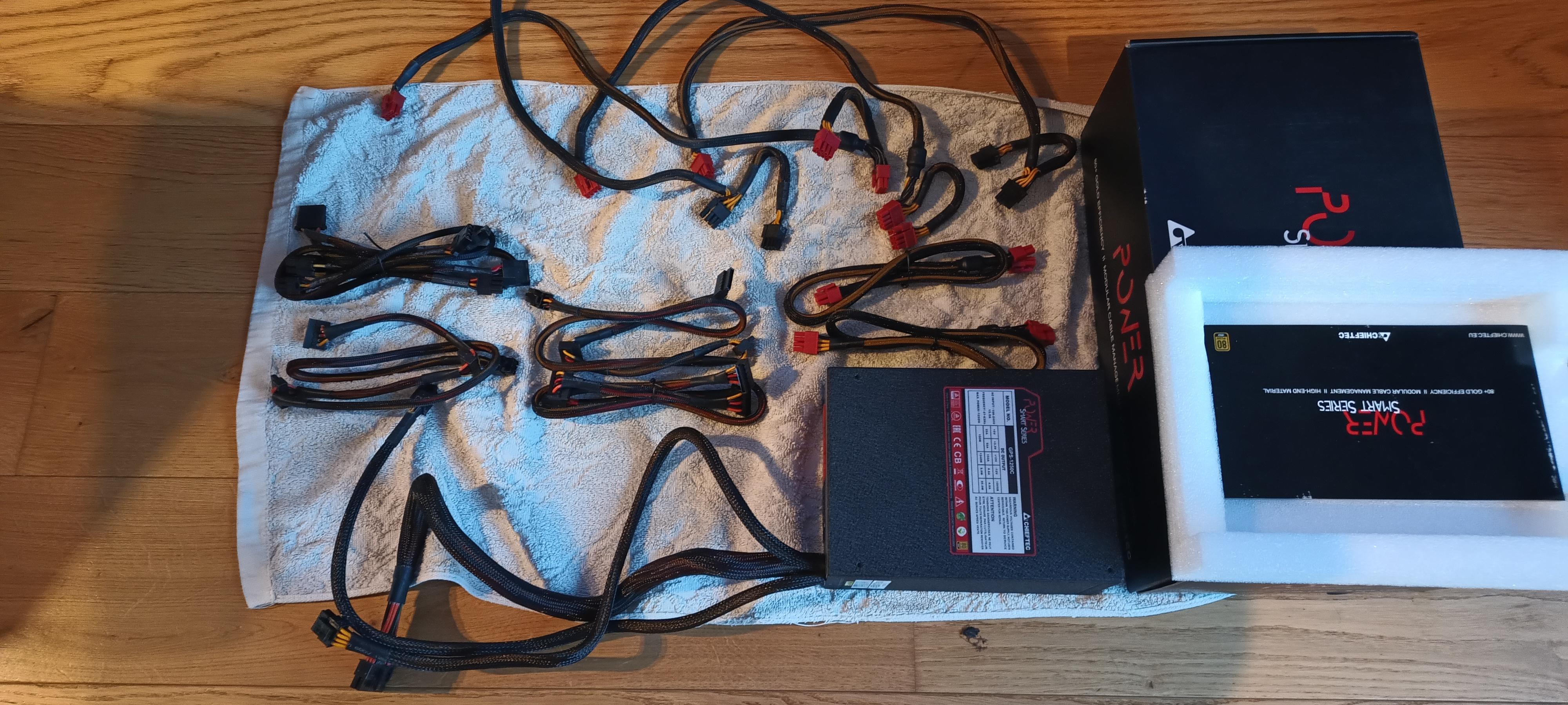

Co do zasilacza mam w końcu coś co bez problemu odpali sli czy crossfire, trzeba zaopatrzyć się w odpowiednie mostki i za jakiś czas będę się bawił. Zasilacz o tyle fajny że ma rozpinaną wtyczkę atx 20+4 i wystarczające linie 3.3v+5v - 25a - 150w co by przetestować jakiegoś athlona xp.

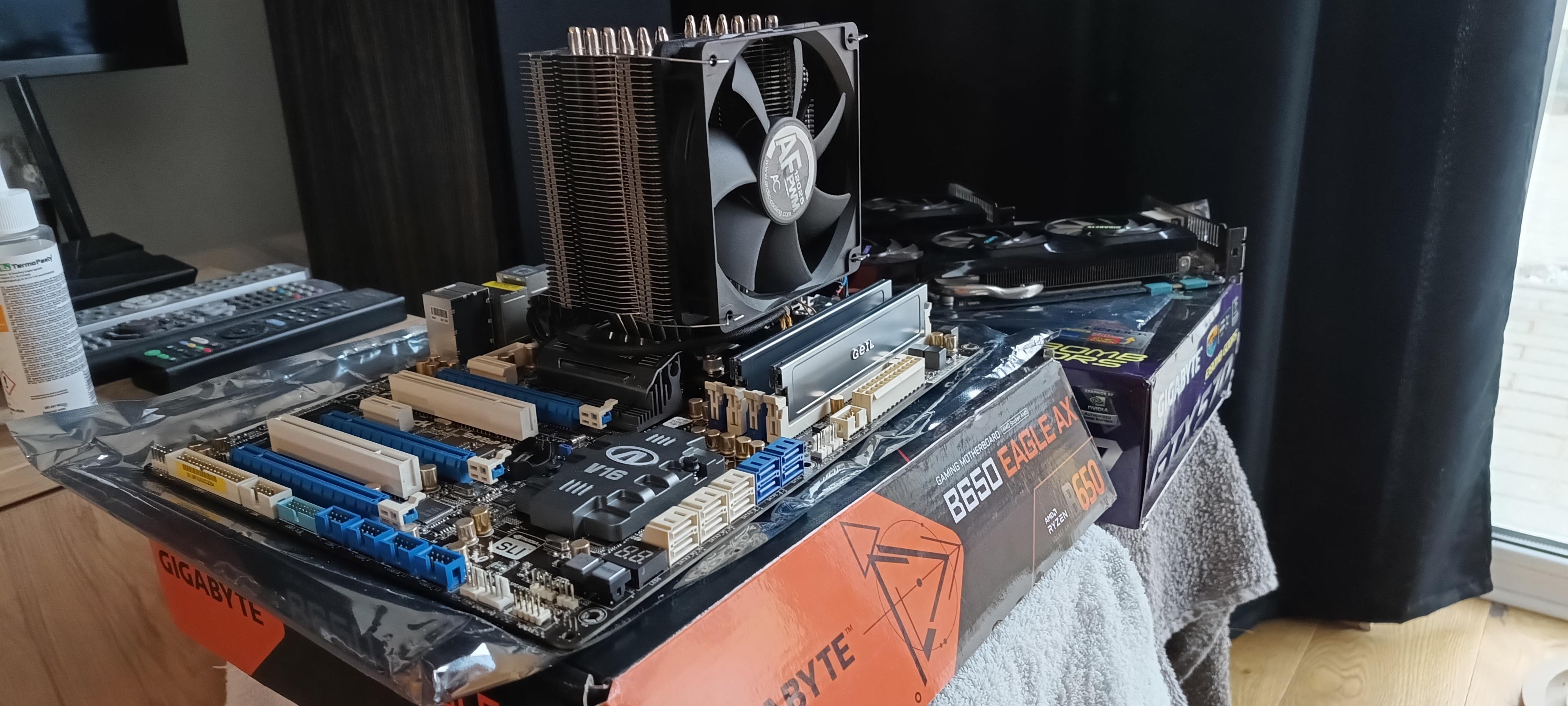

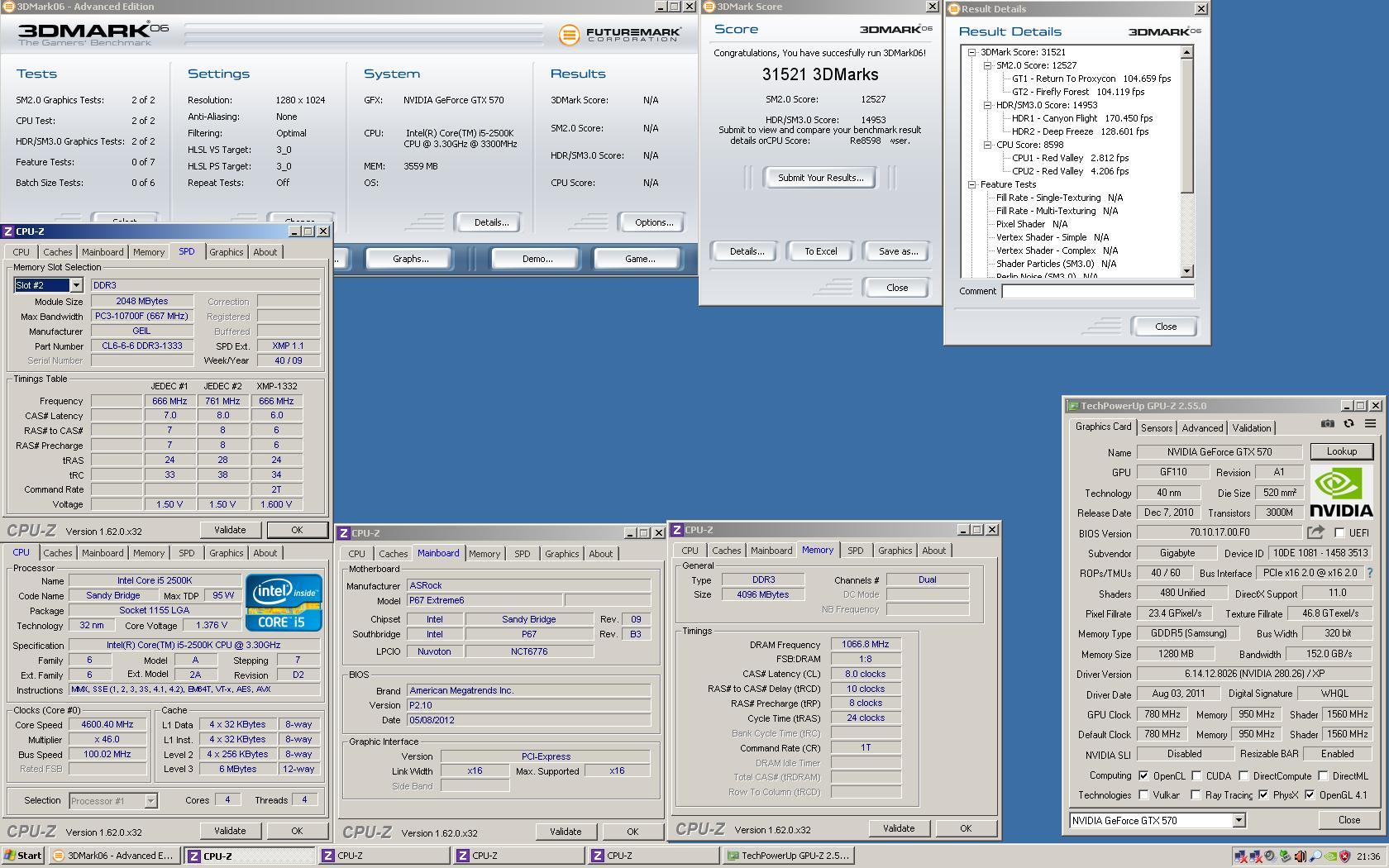

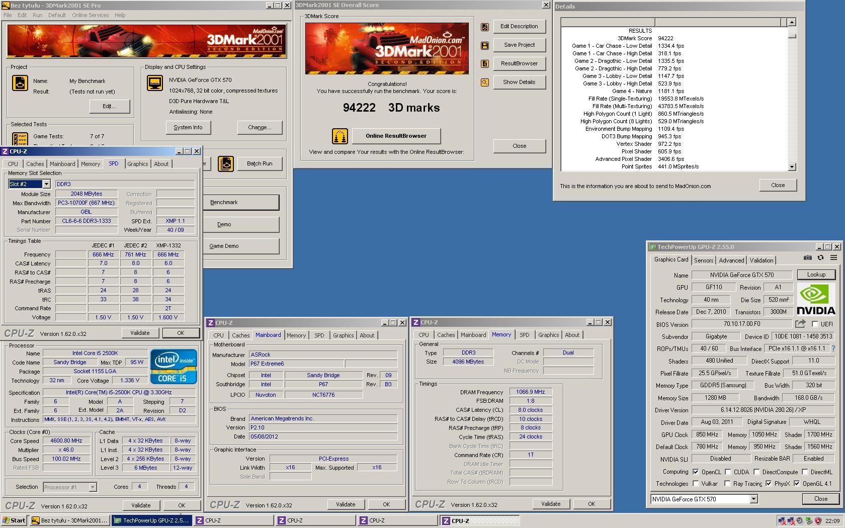

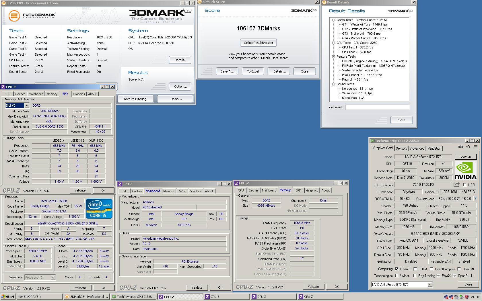

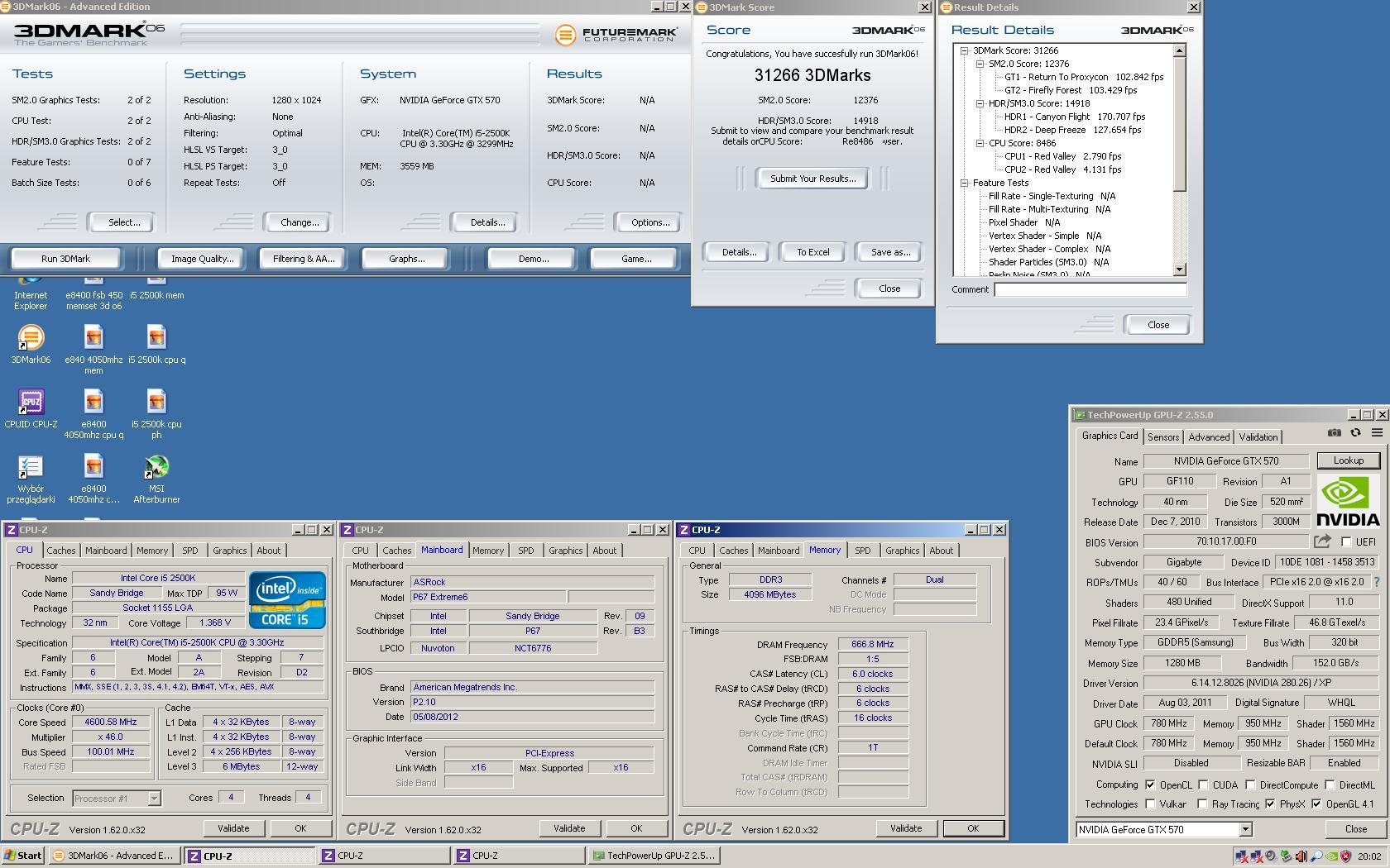

Dzisiaj wziąłem do sprawdzenia fajną płytkę którą kupiłem za 45zł w stanie nieznanym i miłe zaskoczenie, jest w pełnie sprawna, niestesty drugi gtx 570 który widać na zdjęciu wali artefaktami.

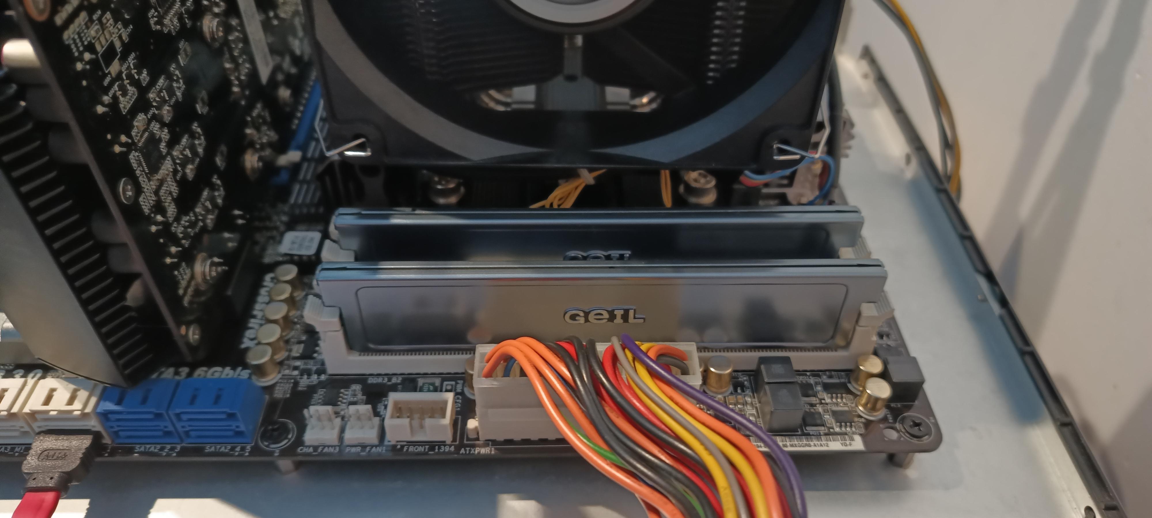

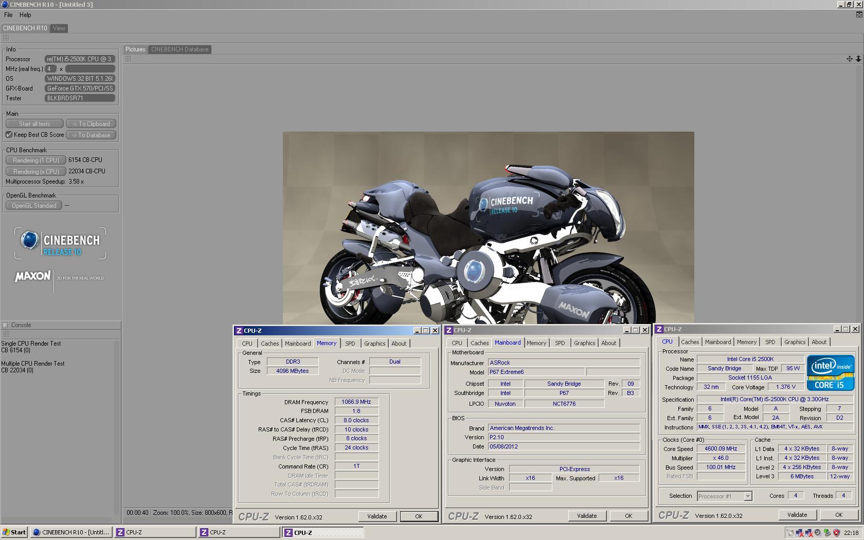

Pamięci Geil 1333 cl6 nie tylko ładnie wyglądają ale też całkiem ładnie się przetaktowały.

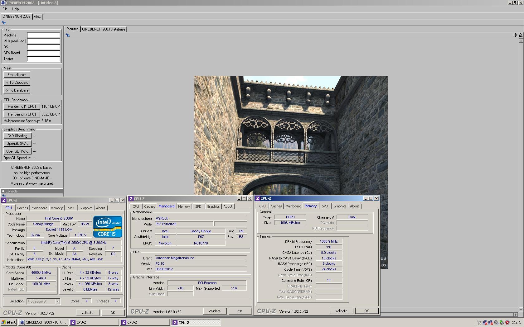

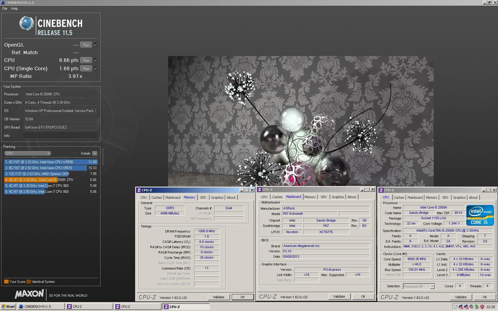

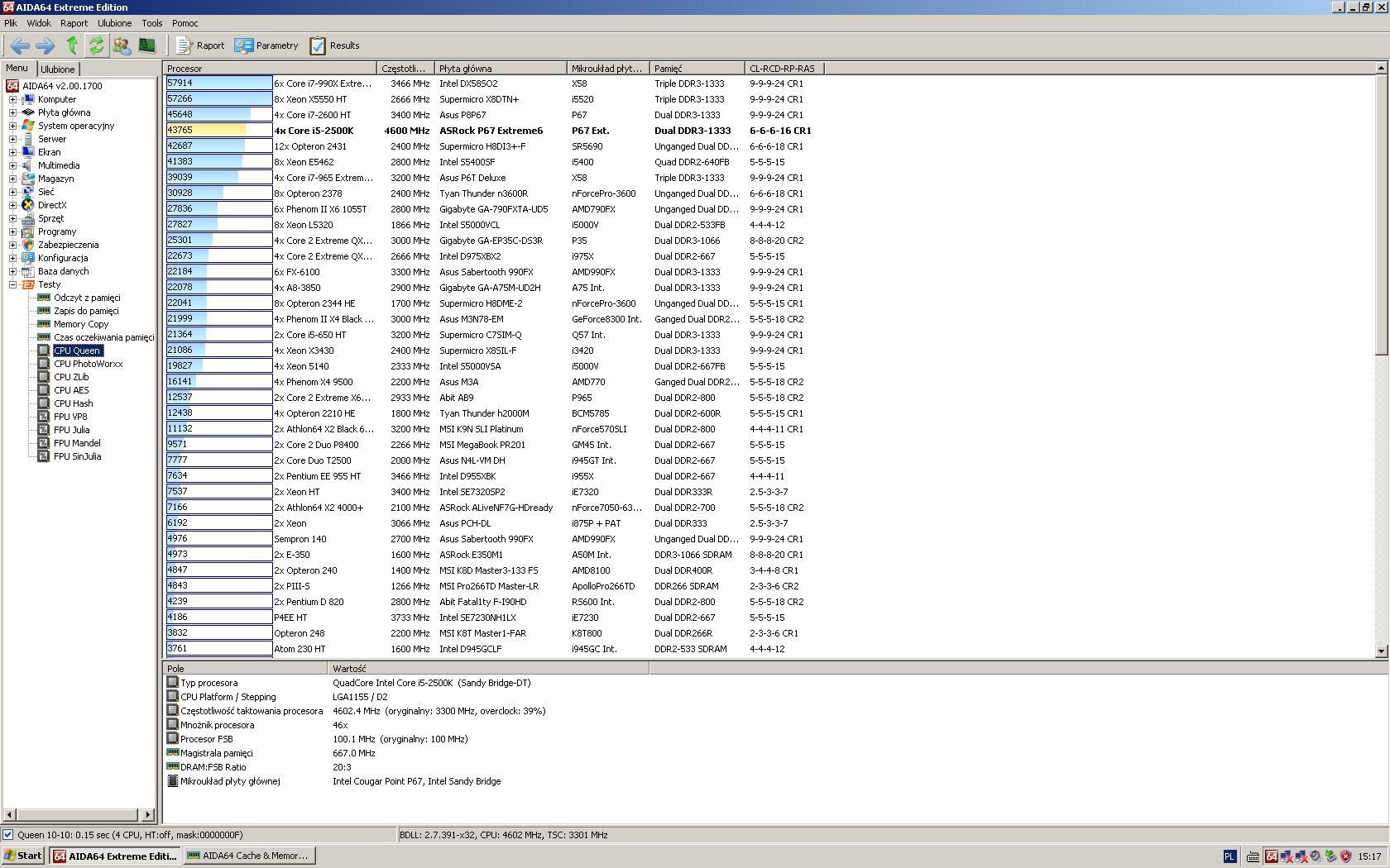

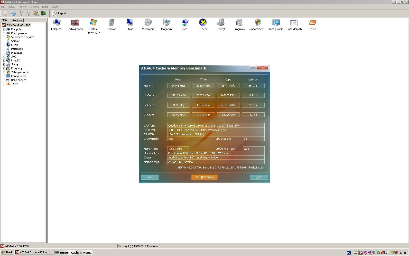

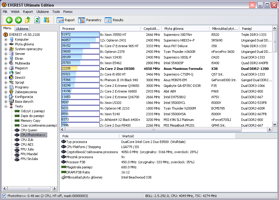

Procesor robi 4.6Ghz przy 1.4v i więcej już nie udało mi się wykrzesać, pompowanie napięcia do 1.52, wyłączenie dwóch rdzeni kompletnie nic nie daje i to jest ostatnia wartość przy której platforma wstaje.

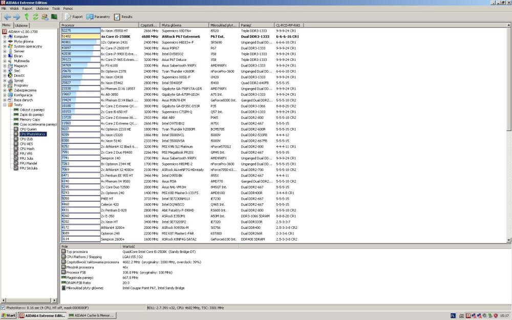

Cpu 4.6Ghz pamięci 1333 cl6

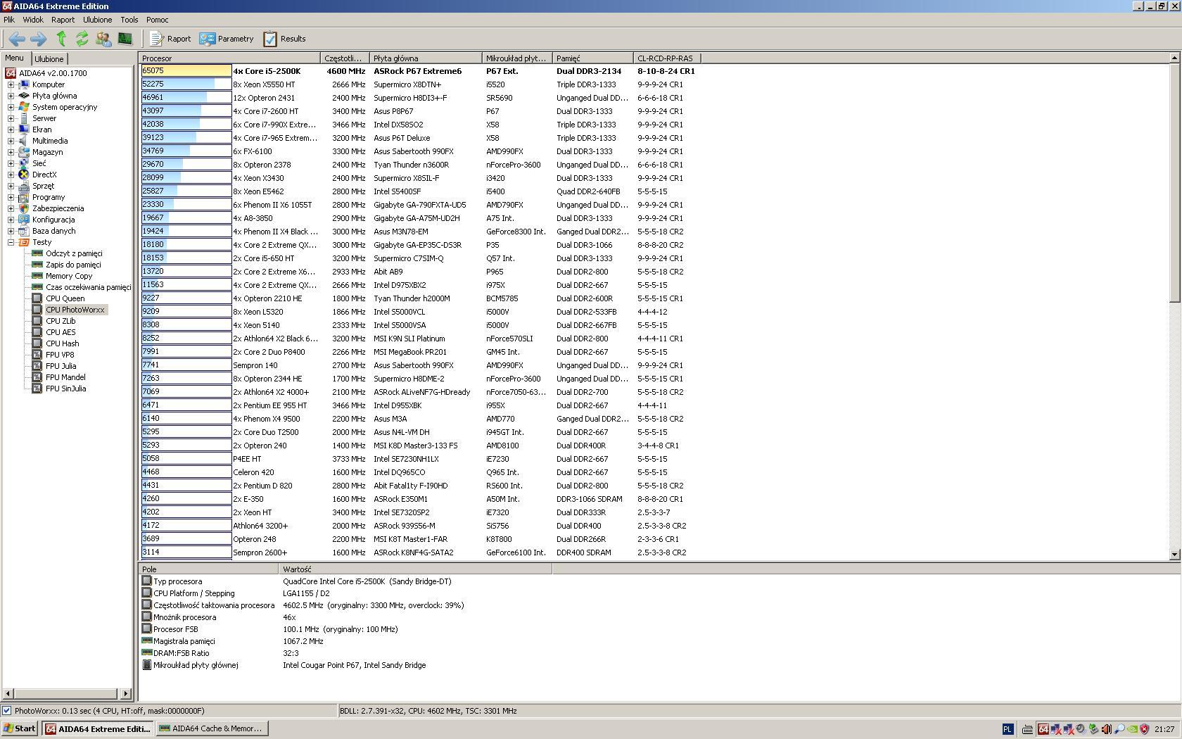

Cpu 4.6ghz pamięci 2133 cl8
  • Like 3
Bawiąc się nieco dłużej na LGA775 człowiek aż zapomniał jaką "rakietą" jest Sandy Bridge w tych samych zastosowaniach :D
Do OC procka potrzebujesz mieć aktywny Internal PLL Overvoltage, w przeciwnym wypadku właśnie jest ściana na ~4.6GHz ;)
Faktycznie fajne okazały się te GEIL'e na DDR3 :D Idealnie współgrają na tej platformie :)
Te stopki nie mają w ogóle żadnego połączenia, one tylko są po to aby przy w lucie pozycjonowały pozycję banku pamięci z punktami lutowniczymi, jak w zasilaczu działa zabezpieczenie przeciw zwarciowe, po robiłbym pomiary głownie linia 12V od zasilania procesora najpierw
  • Thanks 1
Też od razu pomyślałem o tym, że w przypadku tego Gigabyte'a P35-DS3 to zwarcie najprędzej będzie na sekcji zasilania procka
Ja tak swego czasu spaliłem jednego Modecom'a FEEL III, który nie wytrzymał kilkukrotnej próby uruchomienia zwartej płyty i pięknie mi wybuchnął pod stołem :E
Teraz wiem, że nie ma jak przemierzyć niepewne płyty zanim podłączymy je do zasilacza ;)

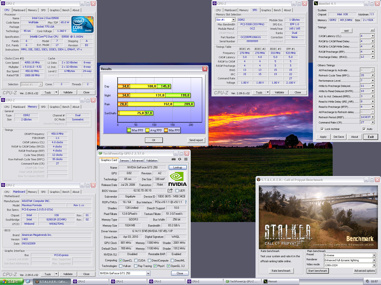

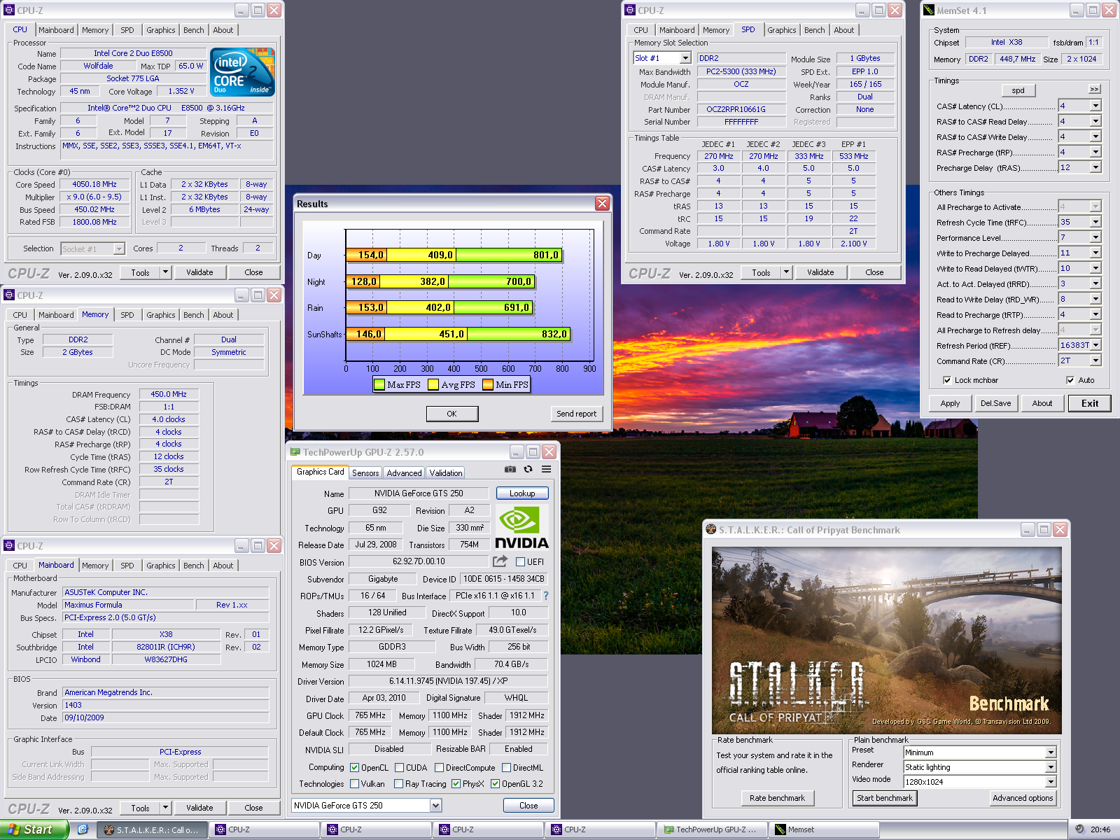

Z ciekawości po raz pierwszy odpaliłem ten benchmark S.T.A.L.K.E.R. Zew Prypeci, bo na presecie Minimum z renderem Static lightning powinien bardzo ładnie wykazać wydajność procesora wraz z podsystemem pamięci :)
Dzięki @Stjepan za to, że tak często go tutaj wrzucałeś i mnie nim zainteresowałeś. Od początku cały czas myślałem, że wymaga on obecności pełnej wersji gry, ale okazało się, że jest to faktycznie osobny, gotowy benchmark, bez potrzeby instalowania gry (o czym nie wiedziałem aż do dziś) ;)
https://www.techpowerup.com/download/stalker-call-of-pripyat-benchmark/
https://www.benchmark.pl/aktualnosci/s-t-a-l-k-e-r-cop-benchmark-do-testow-directx-11.html
Benchmark wymaga obecności zainstalowanej karty dźwiękowej i najlepiej dwóch pełnych przelotów, bo za pierwszym razem sporo doczytuje z dysku.
Preset Extreme z Enhanced full dynamic lighting:
Minimalny fps ukazuje mój "problem" z dyskiem twardym. Lecę testowo na laptopowym WD Blue 750GB, który ma aktywne parkowanie głowic i dysk "zasypia" mi podczas testu :E
Testy po OC karty:
Tutaj po raz kolejny dysk "zasnął" podczas ostatniego przelotu - kiedyś do poprawki.
I na koniec znów preset Minimum z renderem Static lightning, ale po OC karty:

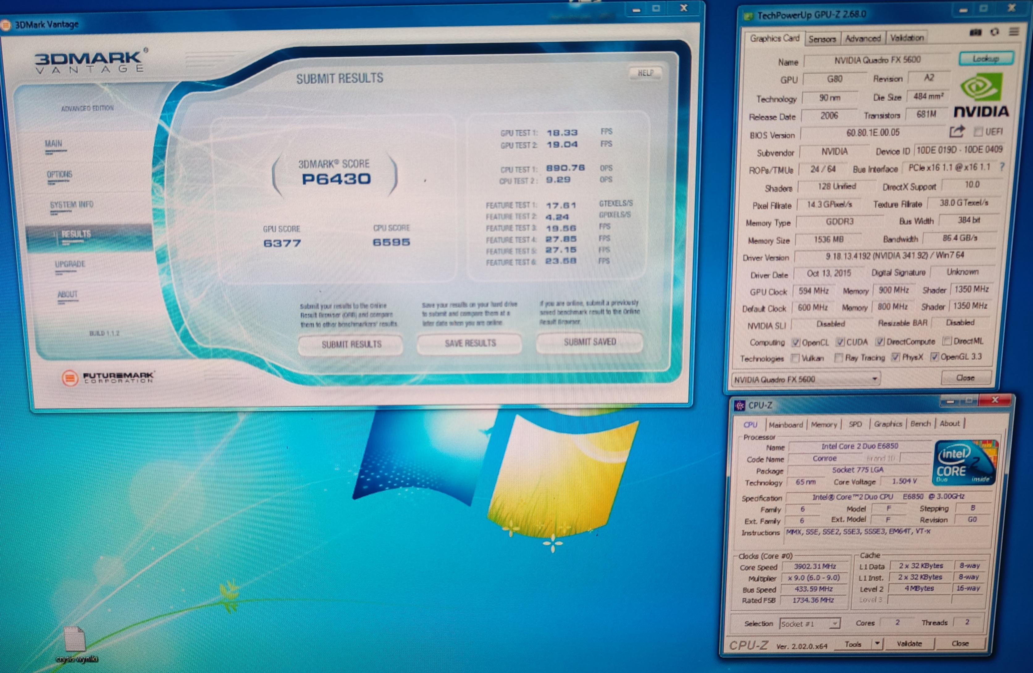

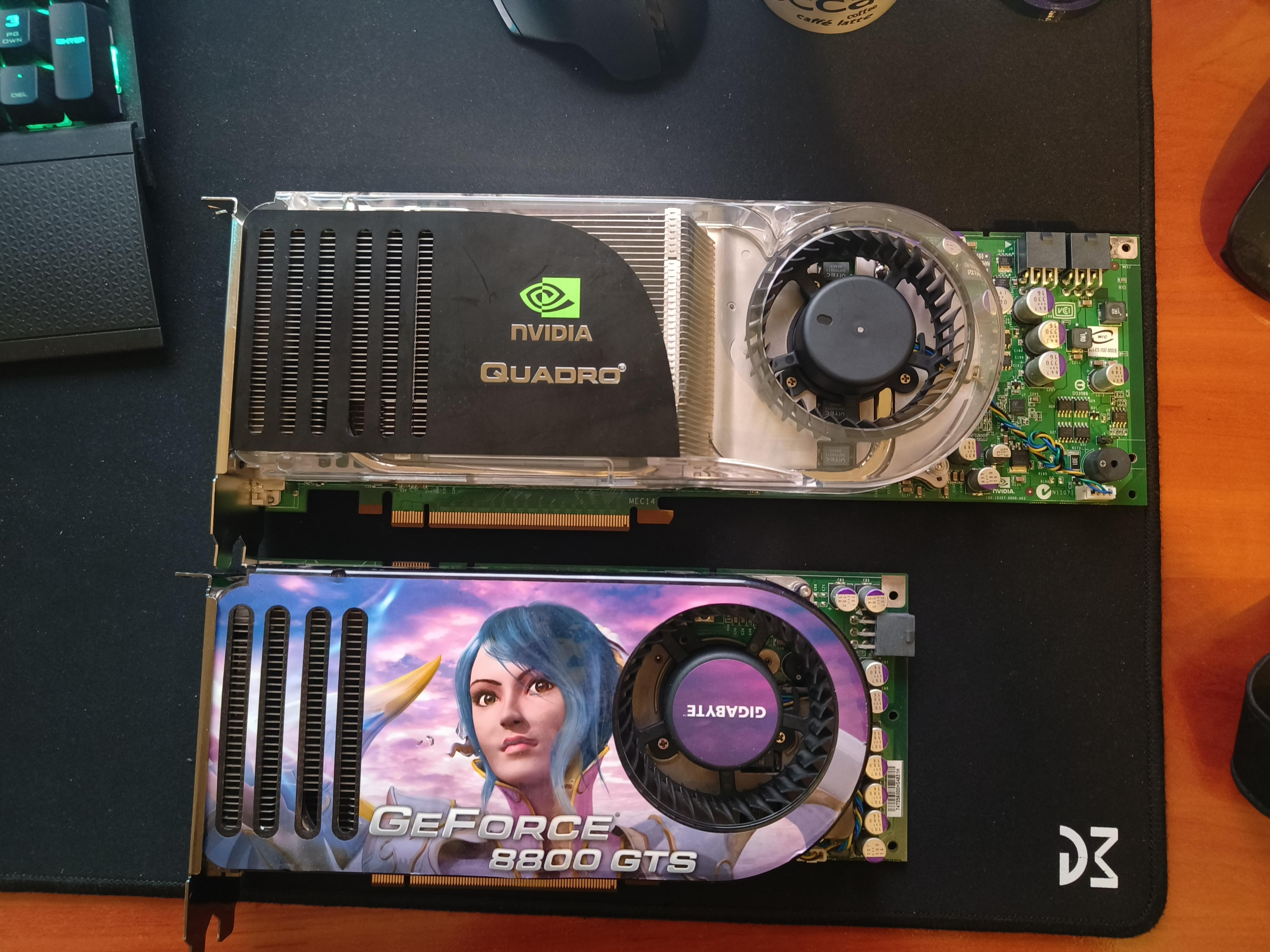

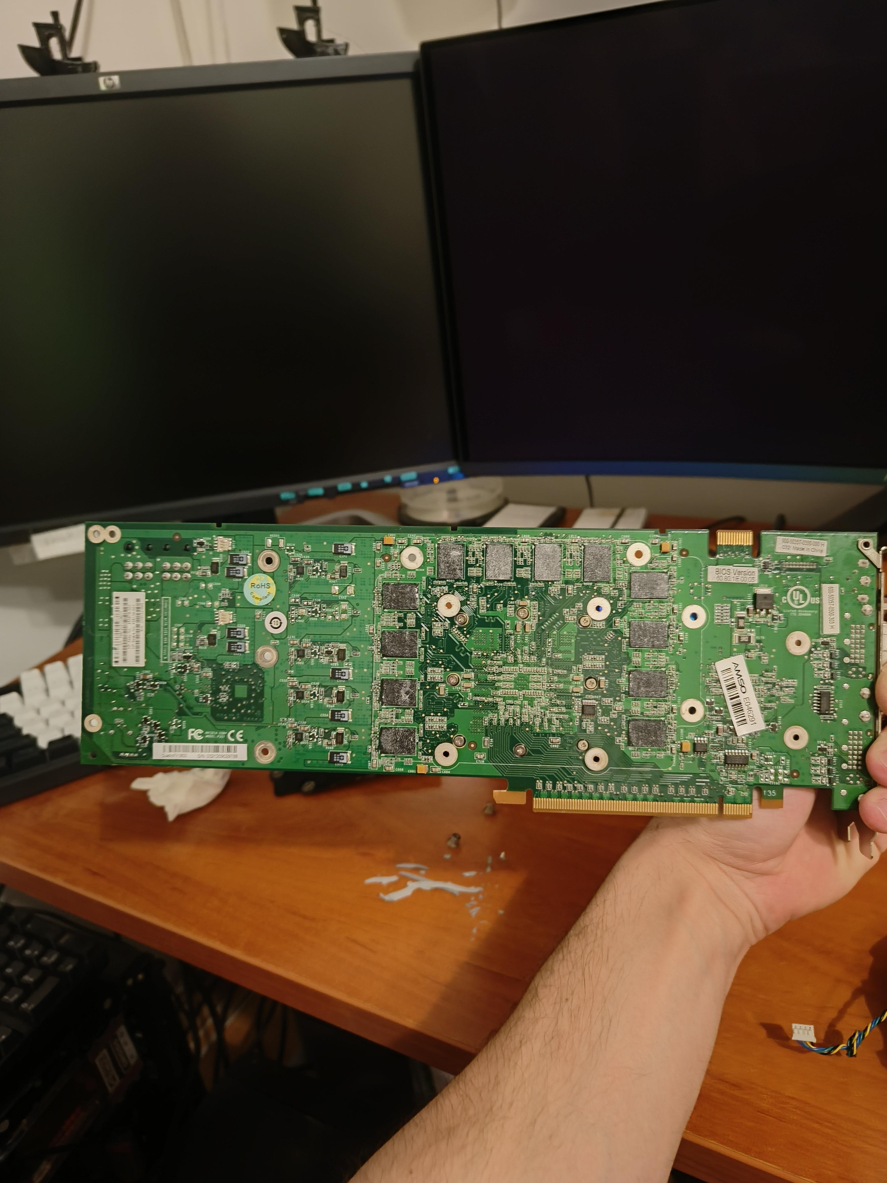

Nie mogąc dorwać w normalnej kasie 8800GTX to kupiłem sobie quadro fx5600 z 1.5GB pamięci. Ma to ten plus,że będę mógł startować do odpalania GTA 5 ;D
IMG20260420210341.thumb.jpg.9dd6a4da290f1a324f3bf48976af91e4.jpgIMG20260420214538.thumb.jpg.231d544bc85d977adf88a056c8eadb13.jpg
Karta jest dłuższa od standardowego GTX/Ultra, pamięci są wolniejsze (1600MHz) ale bez problemu poleciały na 1900MHz, natomiast rdzeń standardowo 600MHz (lepiej niż GTX ale 25MHz wolniej niż Ultra).
Pamięci po obu stronach laminatu.
Wyniki w 3DMark Vantage potwierdzają wydajność na poziomie GTXa IMG_20260421_153610.thumb.jpg.f73bcf4561563b5da1040247fa593f1a.jpg

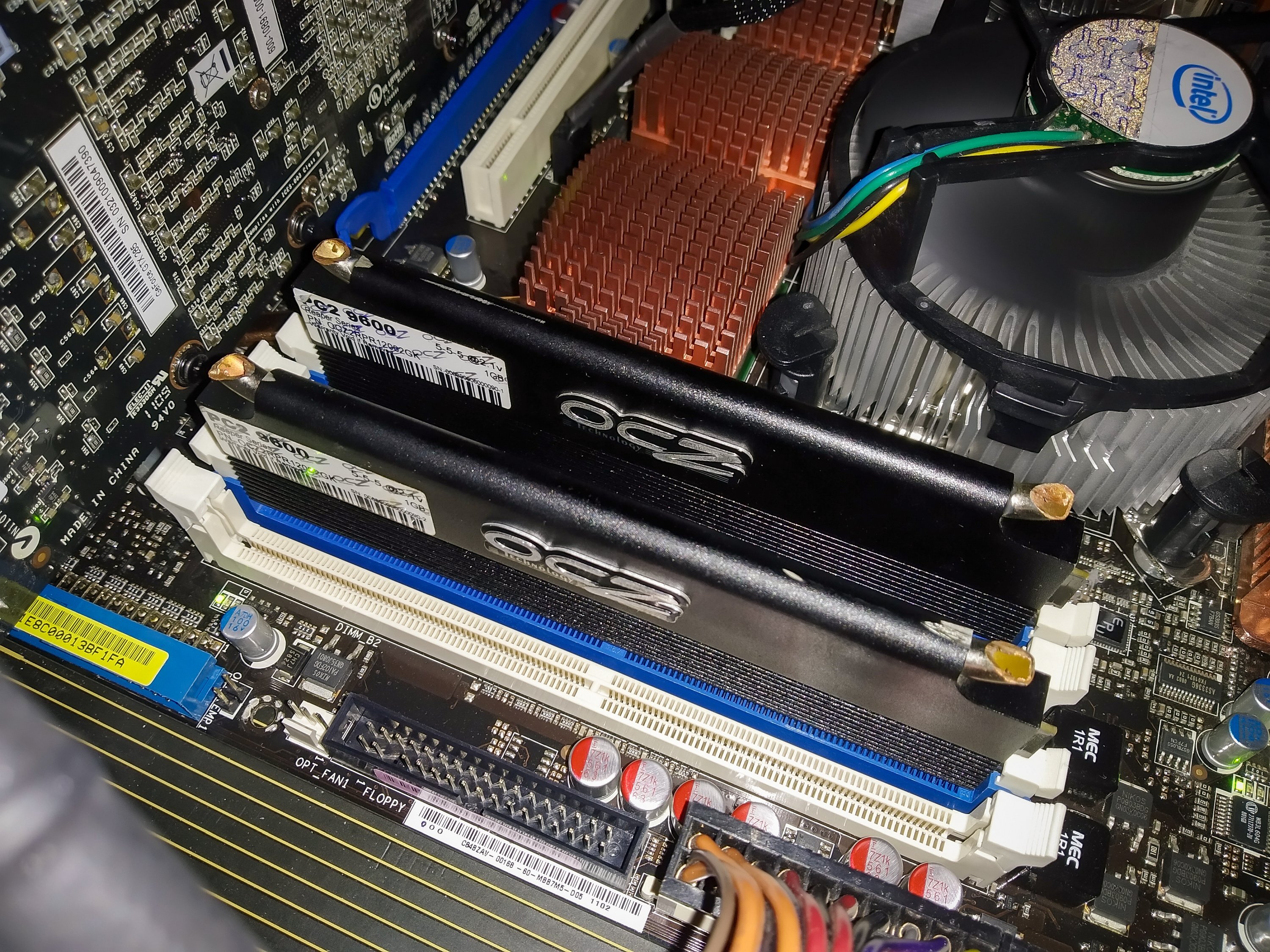

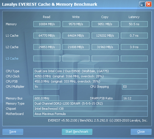

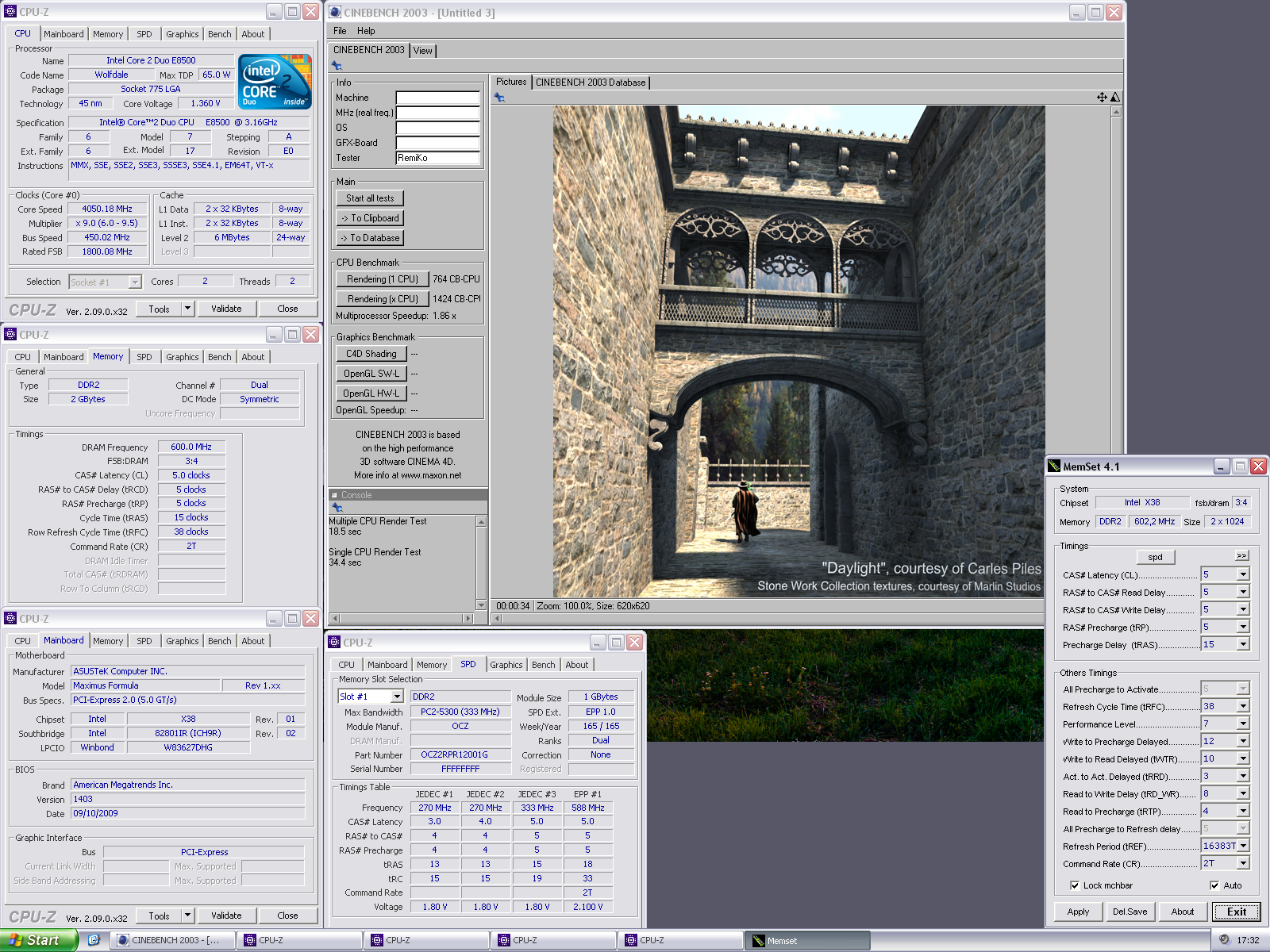

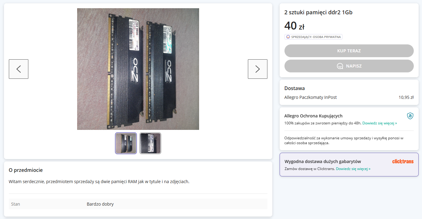

Zlitowałem się nad jednym zestawem pamięci, które po dekapitacji radiatora wisiały sobie na Lokalnie za 40 zł:
Pamięci okazały się być sprawne, ale wymagały ponownego czyszczenia styków, bo za pierwszym razem i po pierwszym ich czyszczeniu jeden moduł nie chciał ruszyć.
Po jeszcze dokładniejszym ich wyczyszczeniu, płyta główna przyjęła sprawną parkę od razu na ich znamionowym dzielniku:
~3 ns mniejsze opóźnienie pamięci względem DDR2-900 CL4
PhotoWorxx zanotował wzrost o około 2000 punktów względem DDR2-900 CL4
Cinebench jak zwykle w granicach błędu pomiarowego :)

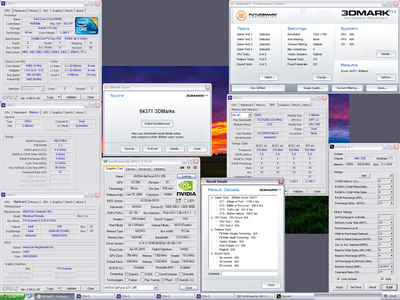

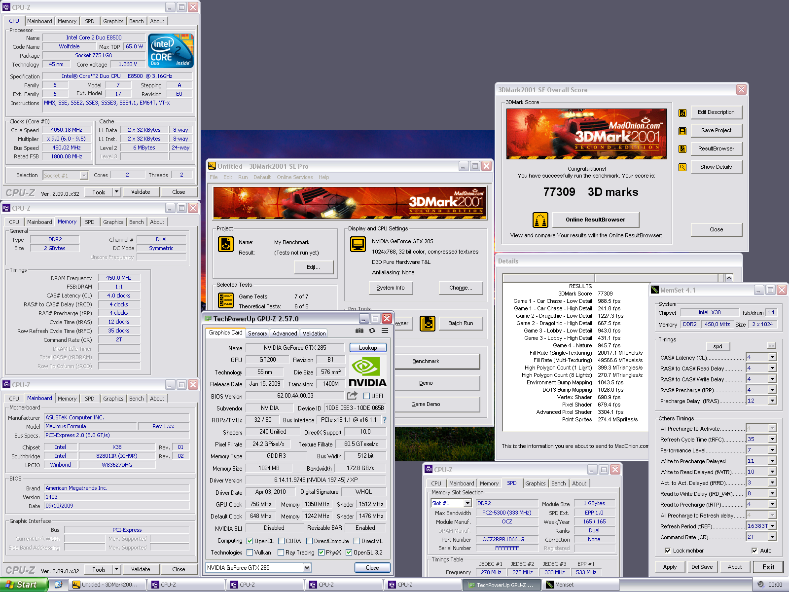

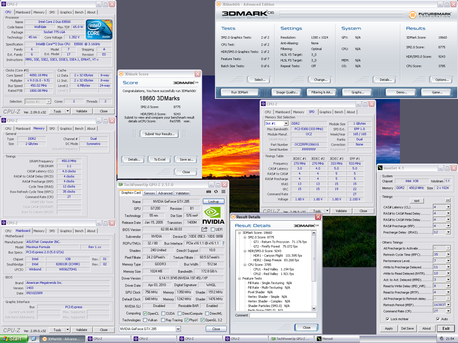

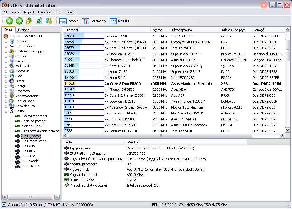

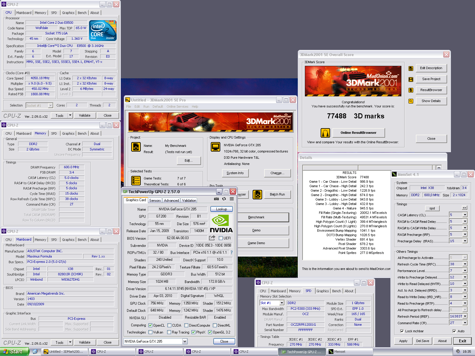

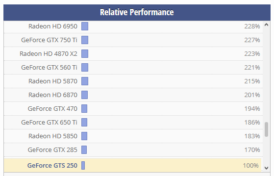

Zmieniłem przy okazji kartę graficzną na około 70% szybszą (wg TechPowerUp), czyli z GTS'a 250 OC na GTX'a 285 i zrobiłem bezpośrednie porównanie pomiędzy ramami działającymi na DDR2-900 CL4, a DDR2-1200 CL5.
Do 3DMarków kartę dodatkowo podkręciłem o 100MHz na rdzeniu oraz pamięciach GDDR3 :)
Pierwszy przelot na DDR2-900 CL4, a drugi pod nim na DDR2-1200 CL5:
Każdy jeden benchmark wykazał wyższość modułów z niższym opóźnieniem, czyli wszystko zadziałało tak jak powinno :D
  • Like 3
Patologia jest taka, że taniej kupisz to Quadro sprawne niż 8800GTX niesprawnego :lol2:

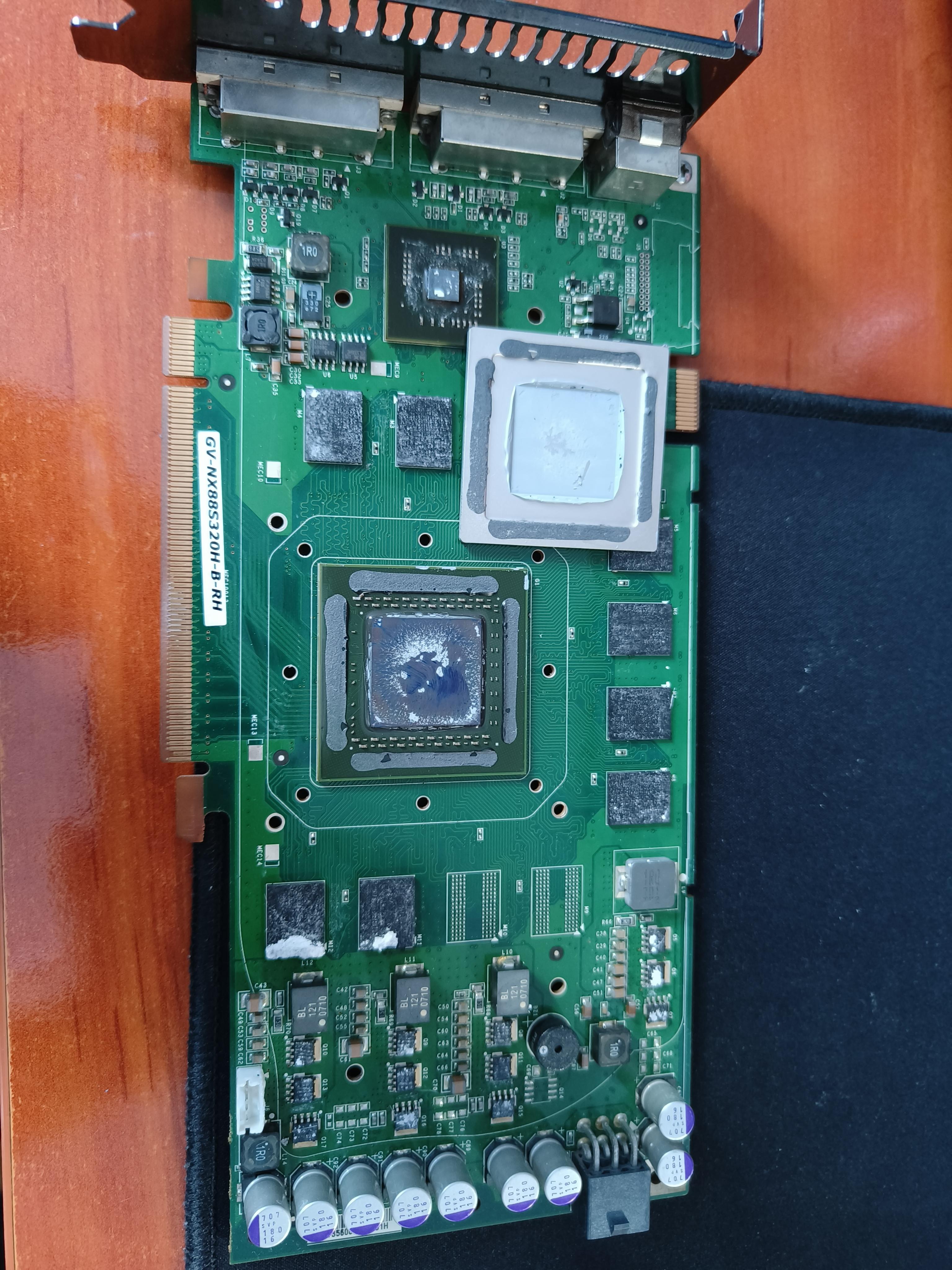

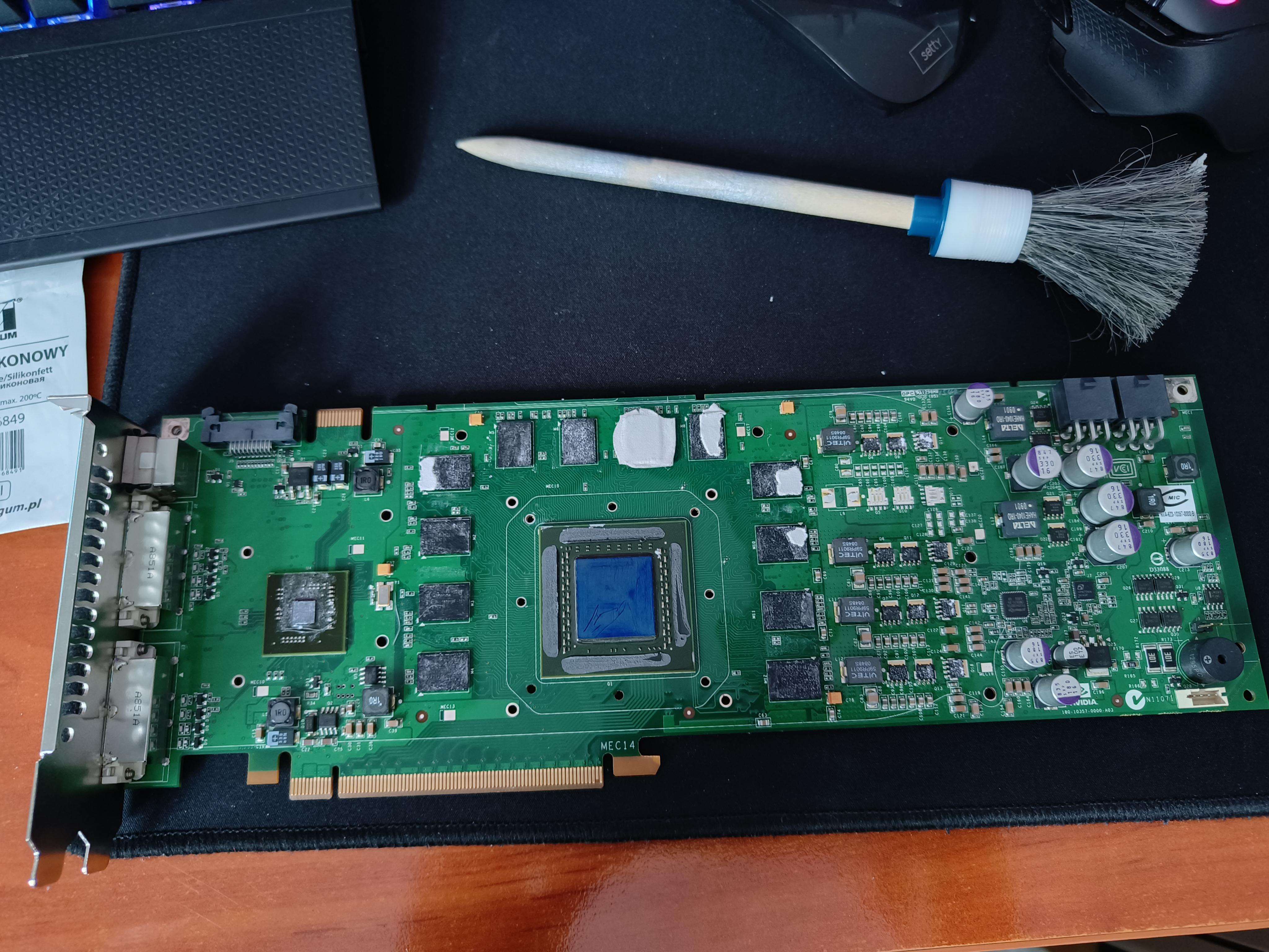

Wracając do sprawy 2900XT niestety karta była grzana tylko bez topnika :lol2:
Po czym poznałem niestety po wrzuceniu na maszynę zaczęła łuszczyć się maska z PCB :lol2:
Niestety majstry nie wiedzą, że te bardzo stare karty lecą na tym starym rodzaju lutu bezołowiowego, który ma temp topnienia ponad 10stopni więcej dlatego trzeba grzać wyższa temperaturą. Ktoś grzał do bólu i nic nie zdziałał, ale maskę naruszył.
Karta działa tylko nie wygląda jak powinna :E

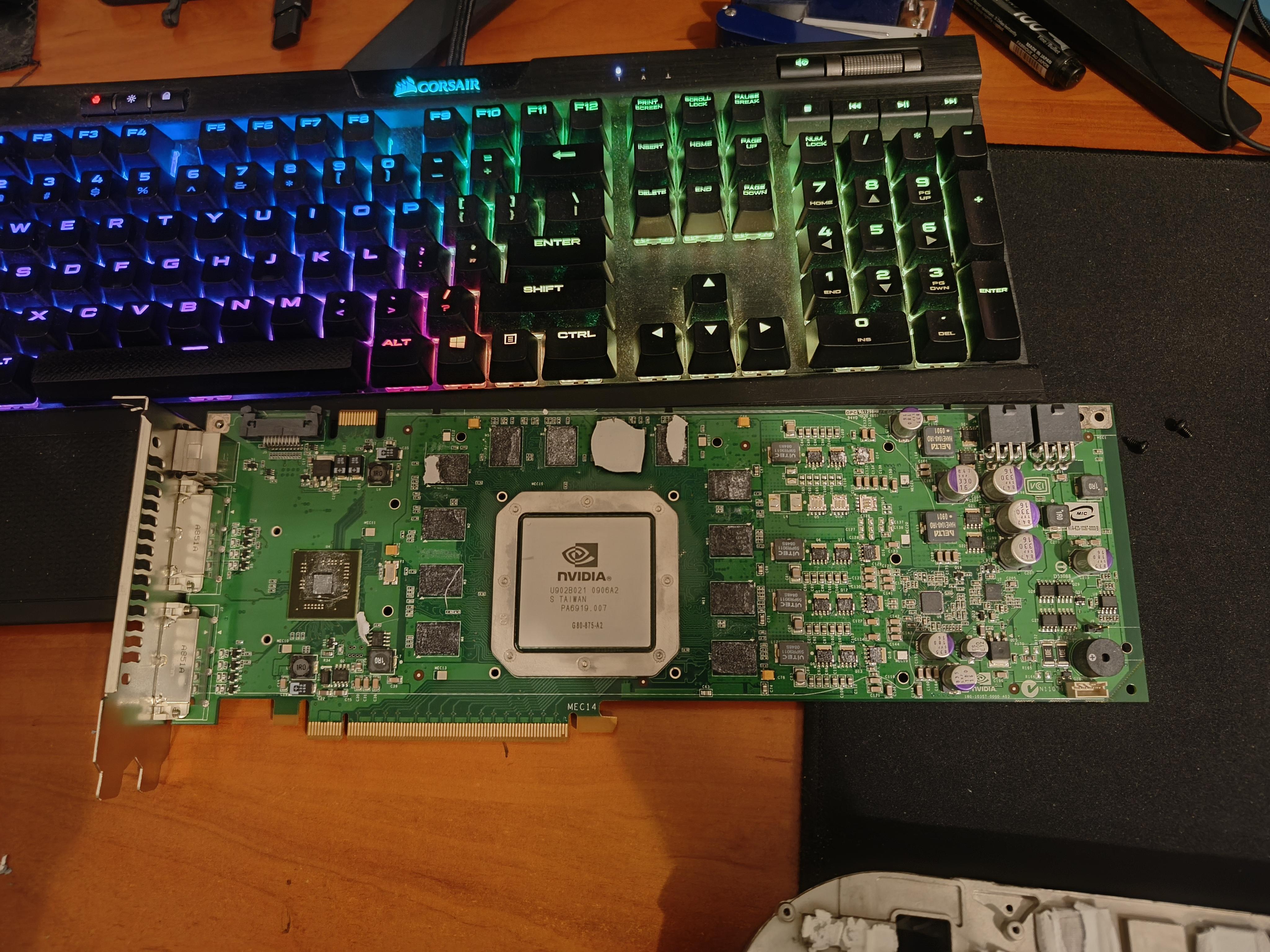

No i 2x G80 oskalpowane :D Chcialem sprawdzić jaki efekt da się uzyskać. Pasta na obu rdzeniach nie była tragiczna, po tylu latach nie było skały. IMG20260422173650.thumb.jpg.f21452dd98be32e38b0067fb149c6d6e.jpgIMG20260422181543.thumb.jpg.cfee62d1800b8a3508e266ae22e12c9e.jpg
Po zabiegu:
8800GTS 51/81 *C
Fx5600 (a'la 8800GTX)  57/87*C
przy defaultowych wentylatorach.
Przy 8800GTS 2 stopnie na plus, przy fx5600 7 stopni na plus. Cała procedura zajęła mi 2 minuty, dłużej to rozkręcałem.

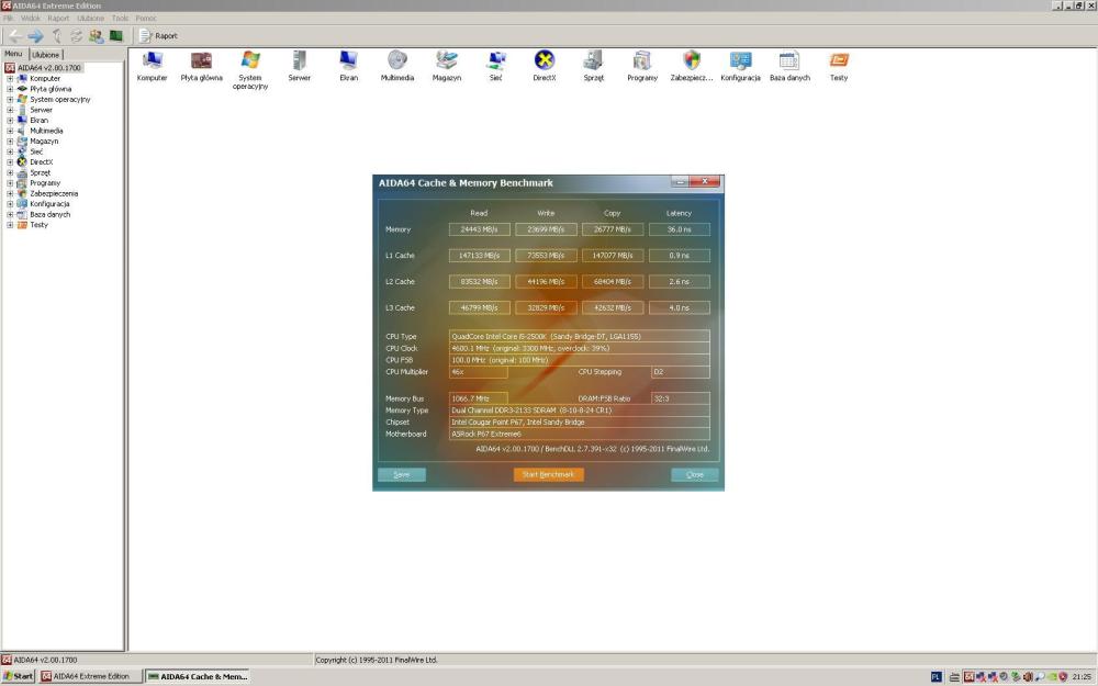

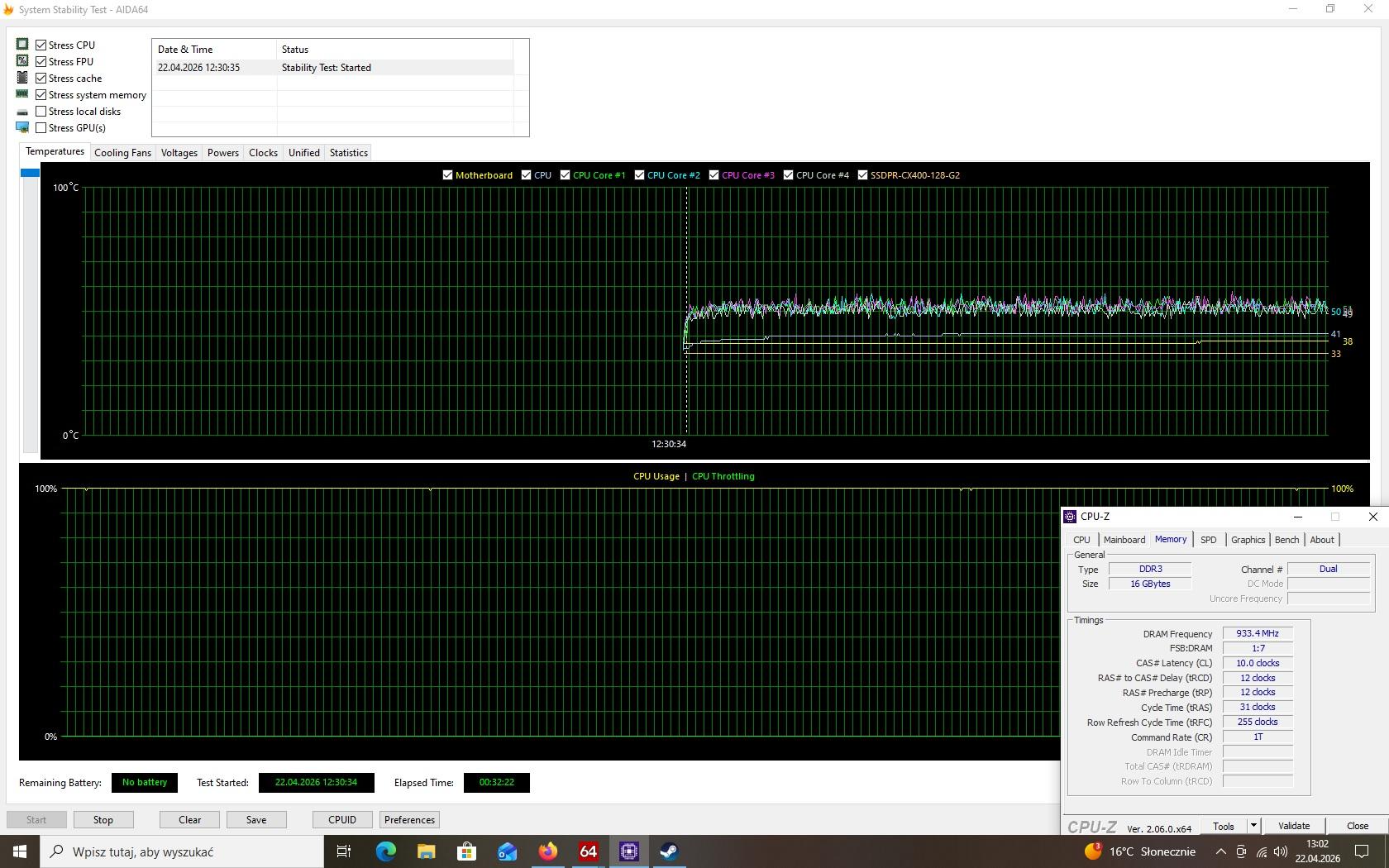

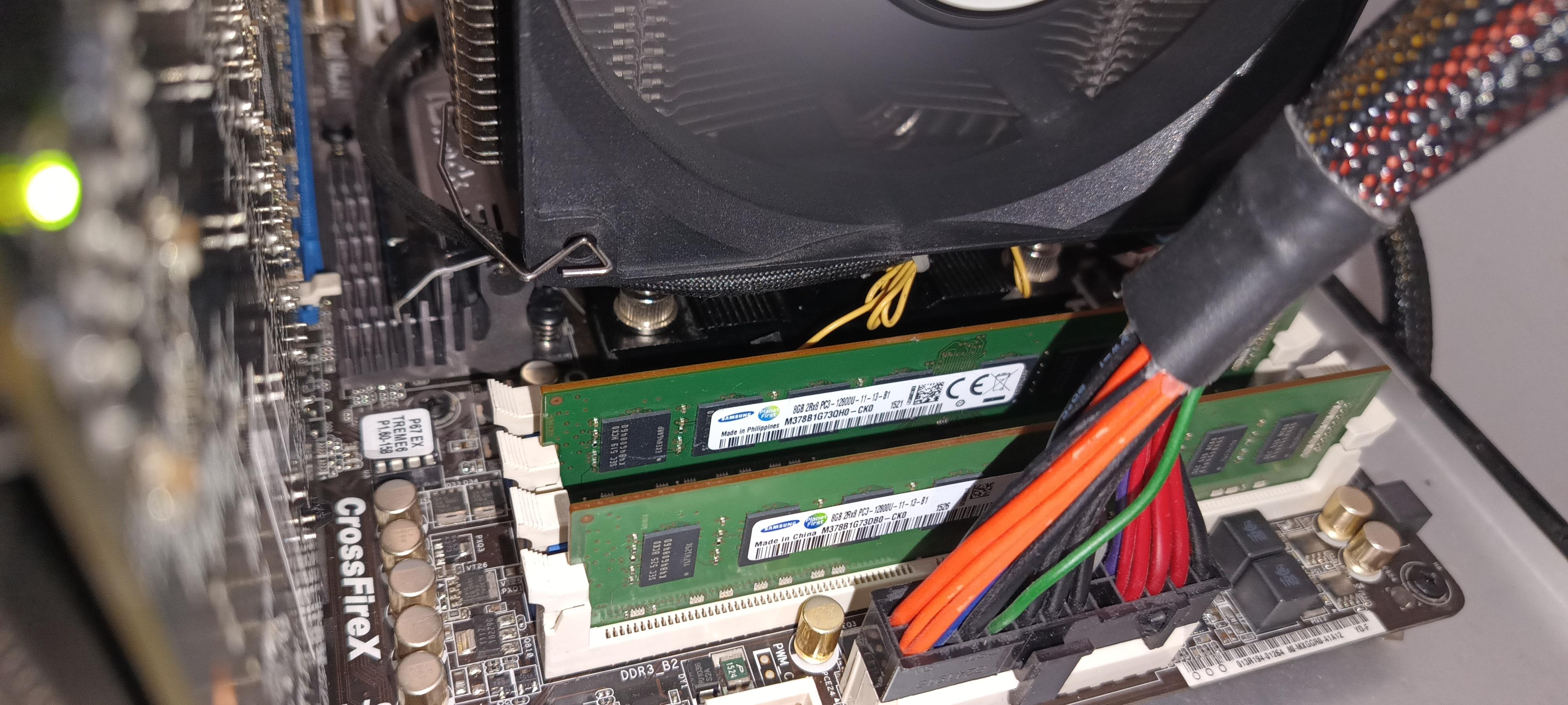

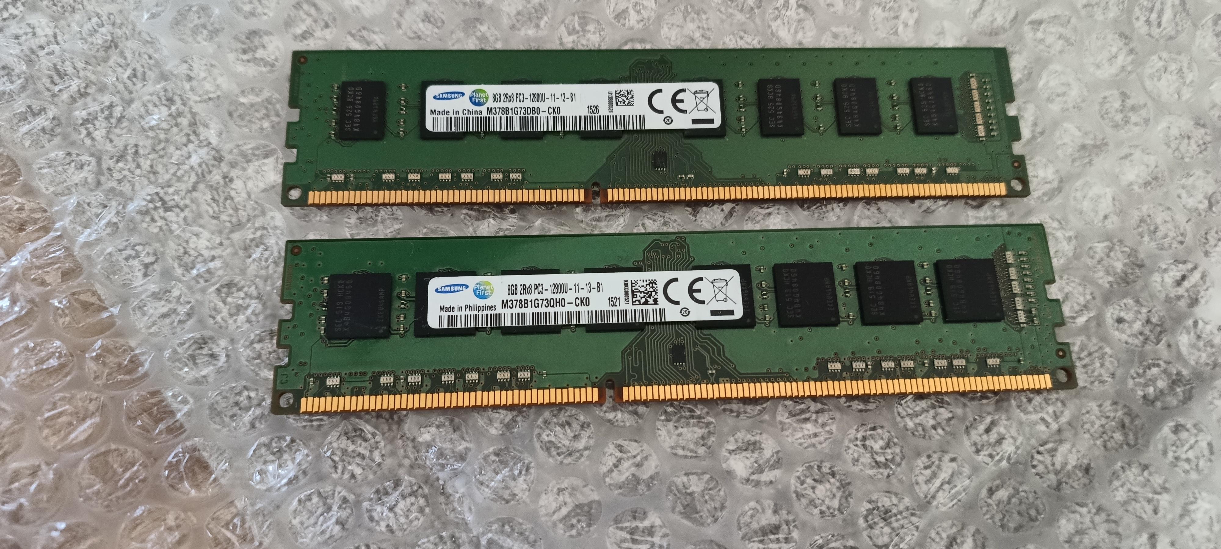

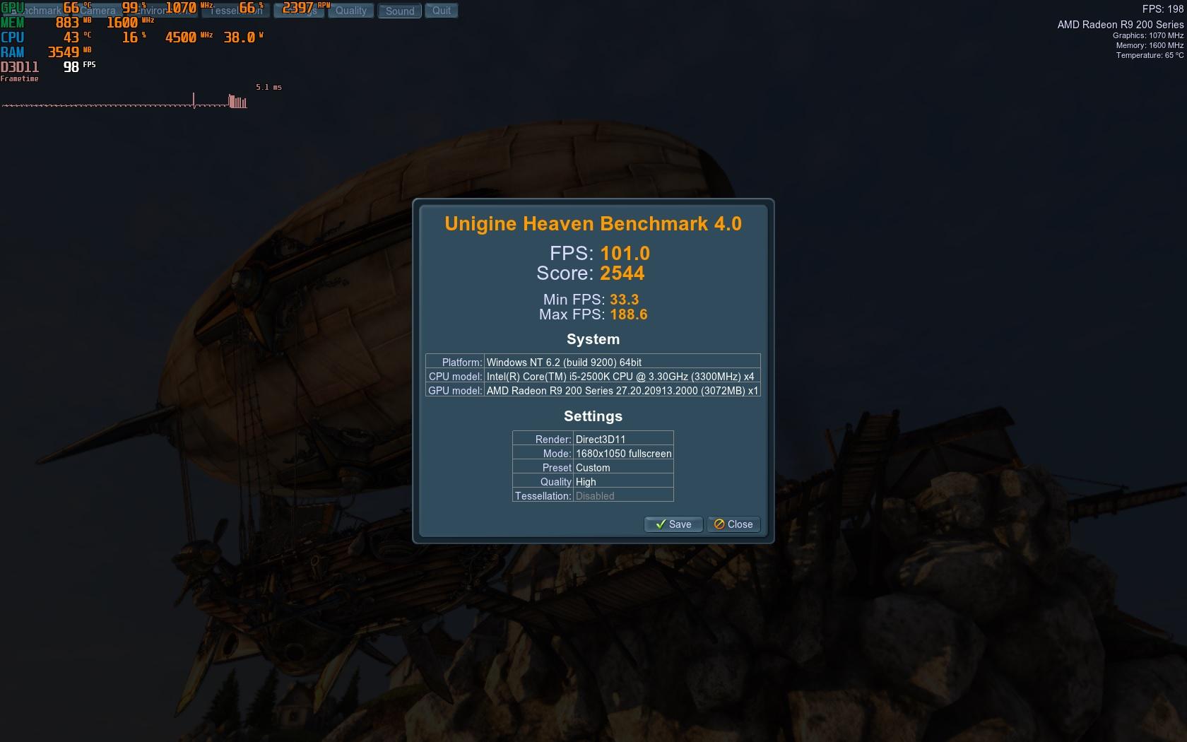

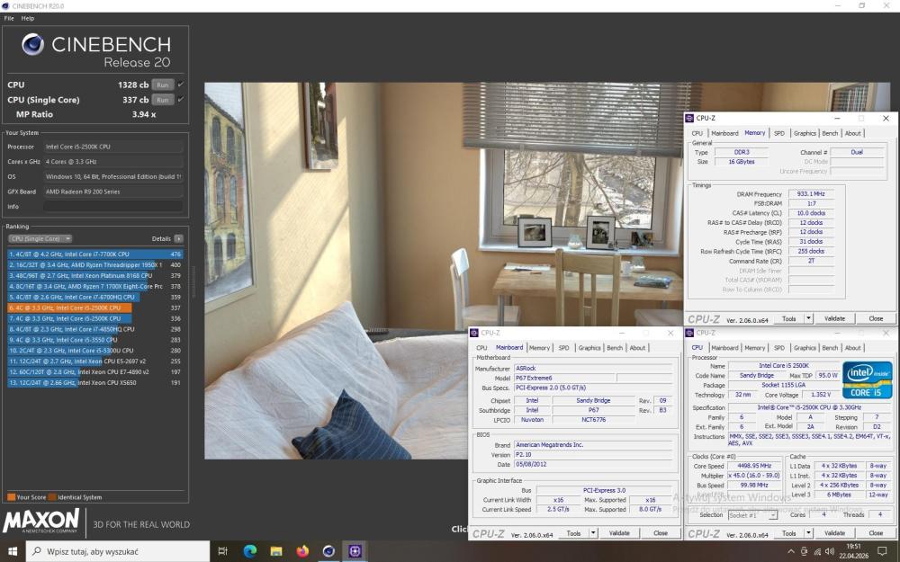

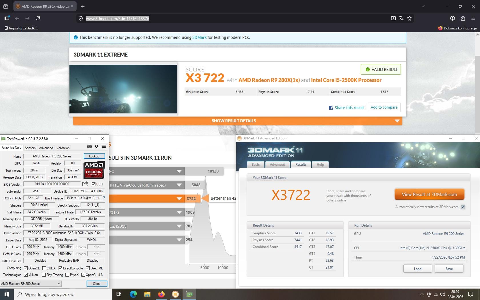

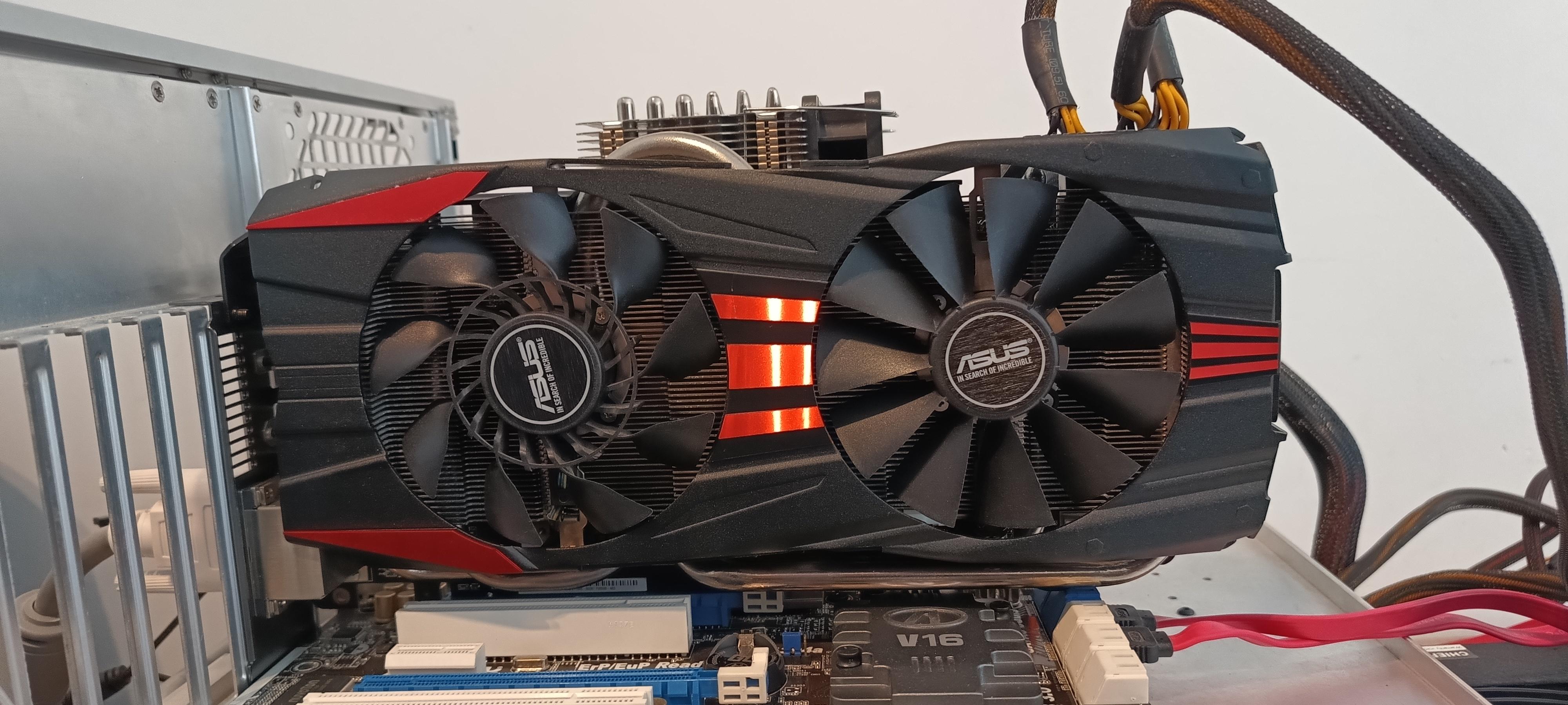

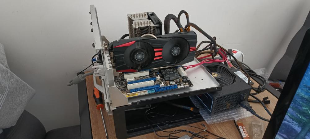

Ostatnio oglądałem na YT bitkę pc do 250zł i w sumie jak mój pc podsumuję - 45zł płyta - 20zł i5 2500k - 60zł 2x8gb ddr3 Samsung - 45zł - R9 280x - Pc 90zł kupiony dla płyty Gigabyte x48 dq6 ale w nim był zasilacz Hipro 480w z 2x6pin dla karty i dysk ssd 128gb  (prawie nówka)- łącznie wyjdzie 260zł za całość - zrobione oc na codzień 4500mhz 1.375v - bios.
Karta oczywiście wymaga 1x8+1x6 pin do podłączenia ale pewnie druciarsko udało by się podłączyć z tym 2x6pin chociaż nie próbowałem i całość była testowana na innym zasilaczu.

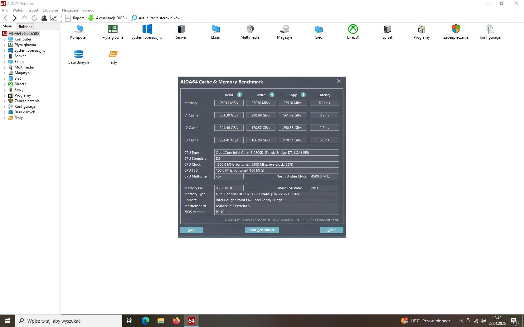

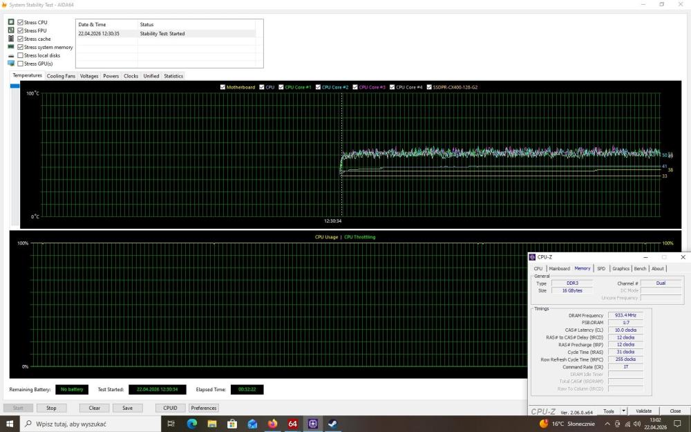

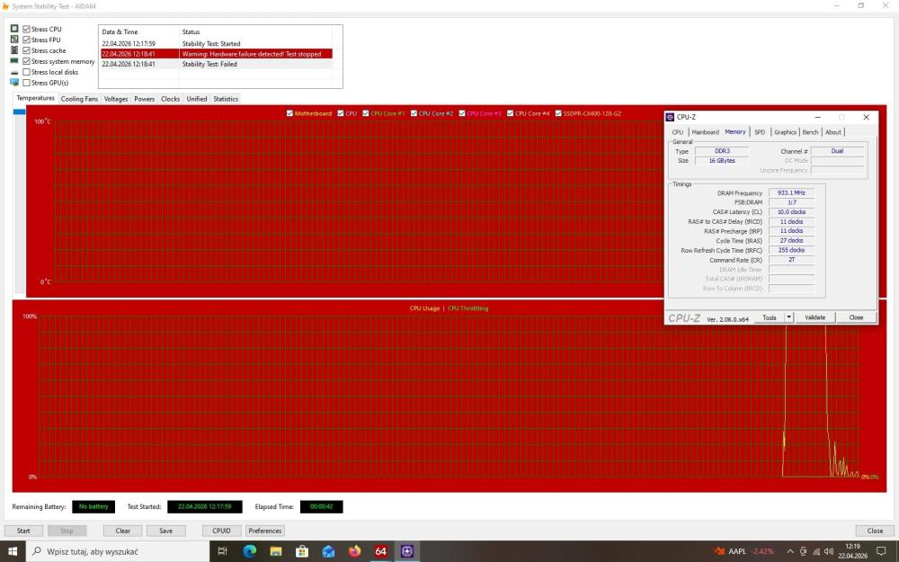

Pamięć samsunga dała popalić, waliło srogo niebieskimi ekranami ale udało się w pełni stabilnie ustawić na 1866mhz cl 10 - 12  - 12- 31 - 255 - 2T. Mimo stres testu przez dobre 30min na 1T w końcu dostałem Niebieskiego i ustawiłem 2T i na tym resztę dnia bez niebieskich niespodzianek.
Kartę kupiłem z ciekawym opisem, użytkowałem dwa dni 3dmarki/przeglądarka z obniżonym napięciem i mojej krzywej wentylatorów i śmiga jak trzeba, po stanie wizualnym jestem w stanie uwierzyć że leżała w szafie tyle czasu.

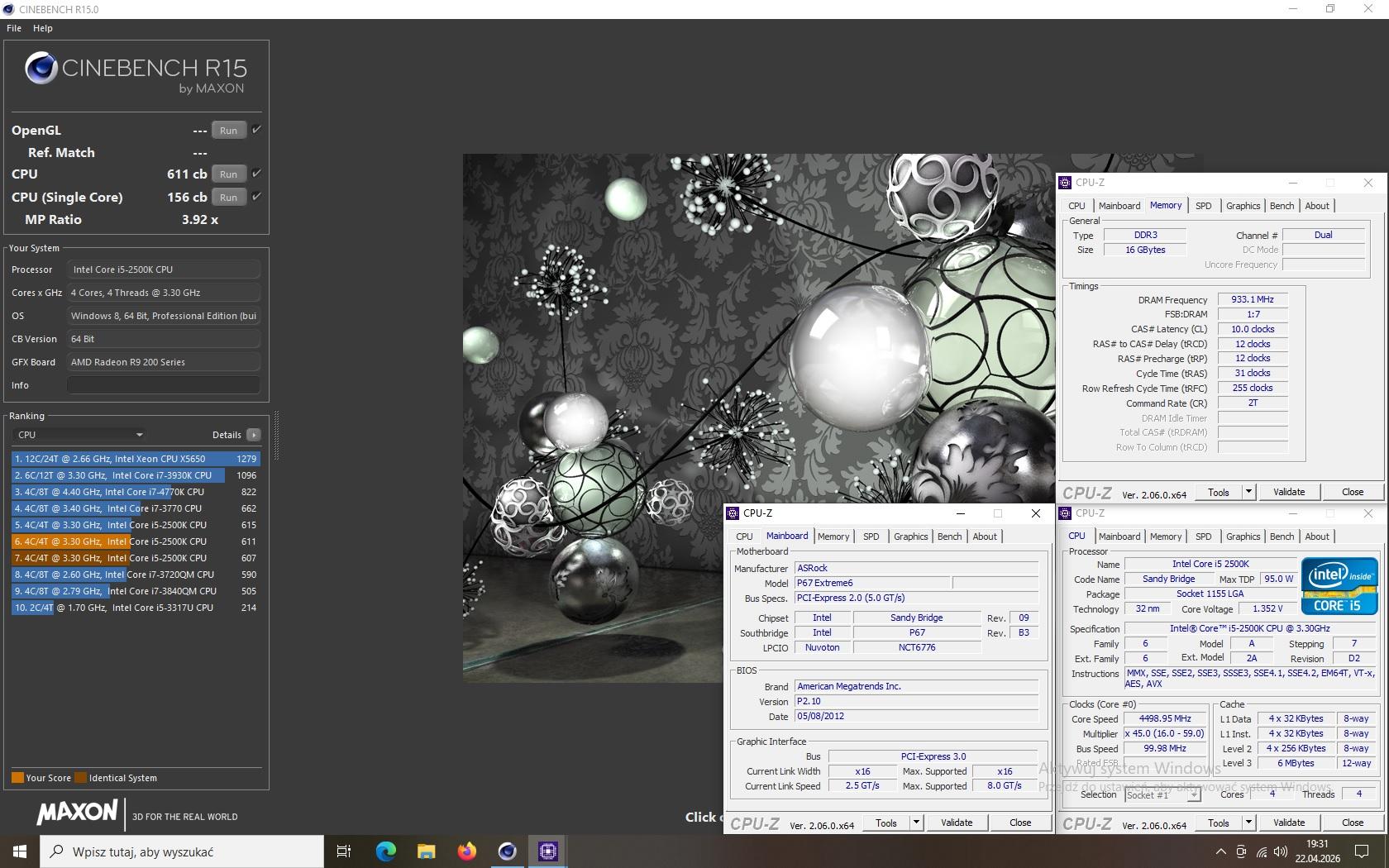

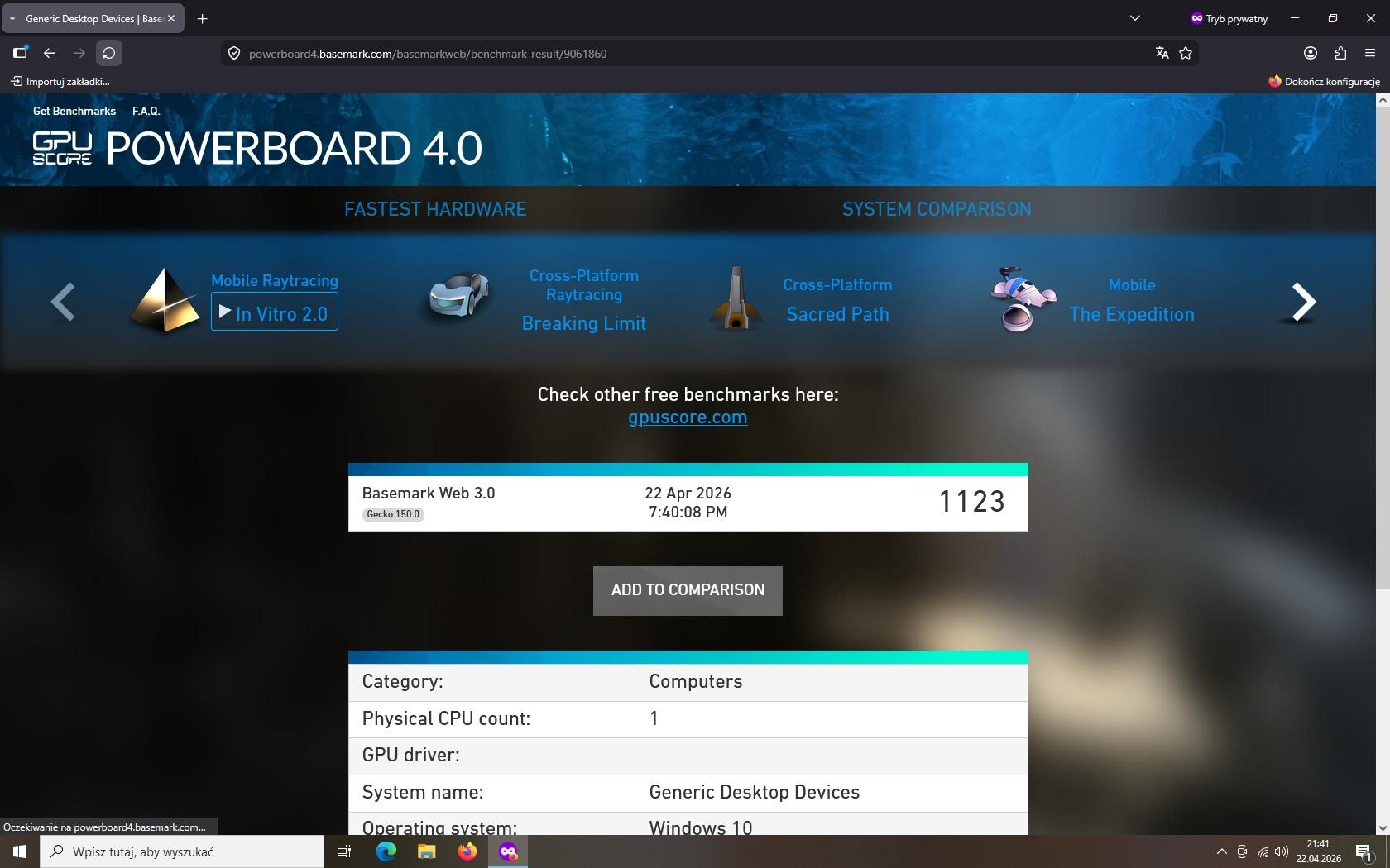

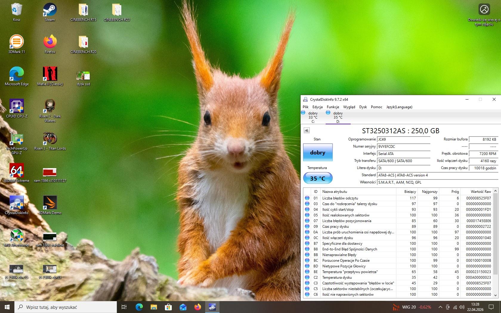

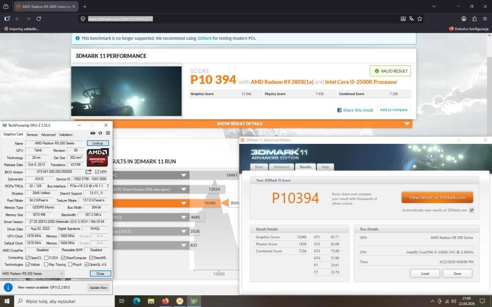

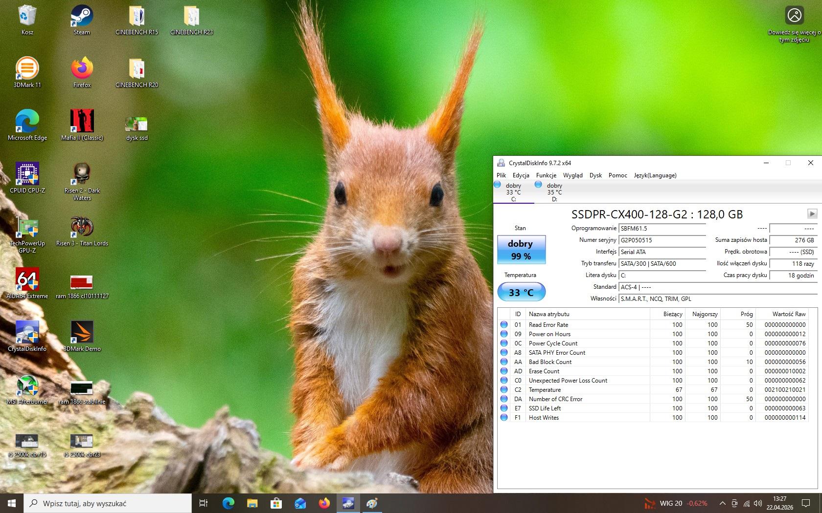

Przeleciałem Cinebench od r15 do r23 + 3dmarki, aida64 opóźnienia, zacioranie dysków. Z testem Basemark WEB 3.0 miałem taki problem że po teście nie pokazywało wyniku ale przy odświeżeniu strony było widać na chwilę wynik więc cyknąlem odśwież - zrzut ekranu i udało się zapisać.
https://www.3dmark.com/3dm11/16913377
https://www.3dmark.com/3dm11/16913376
https://www.3dmark.com/3dm/156092986?
https://www.3dmark.com/3dm/156093376?

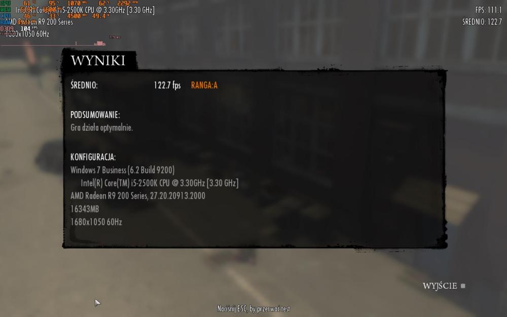

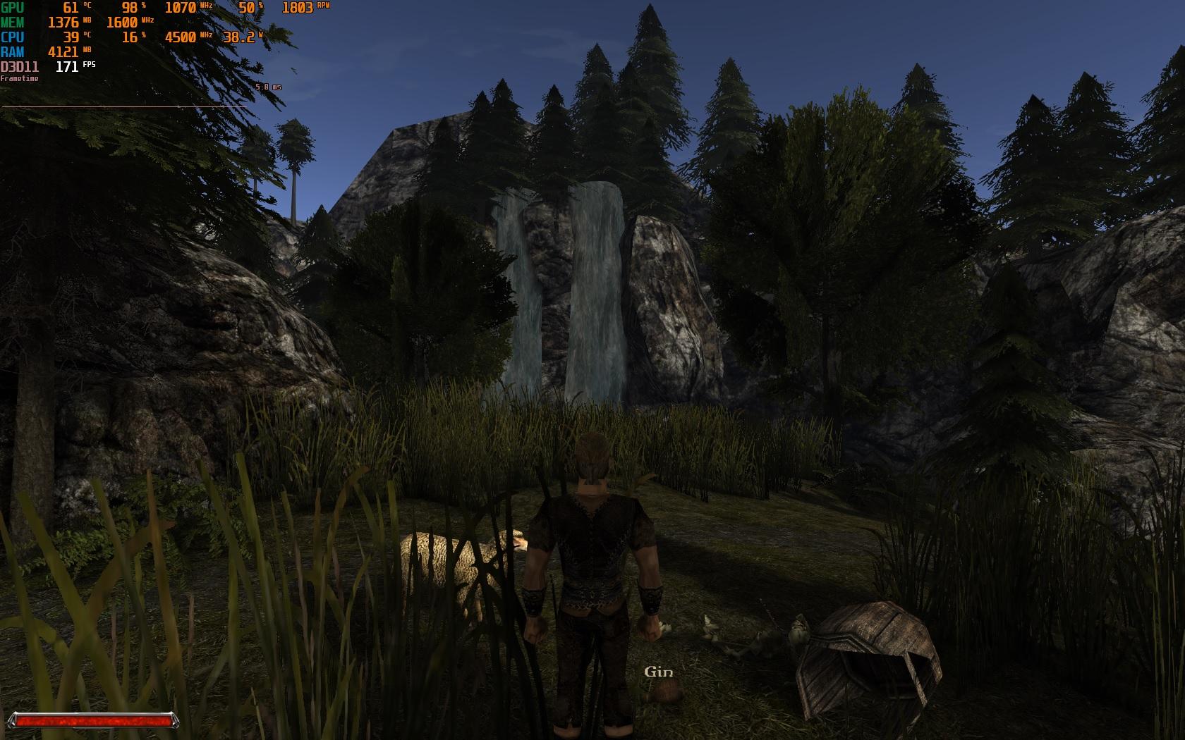

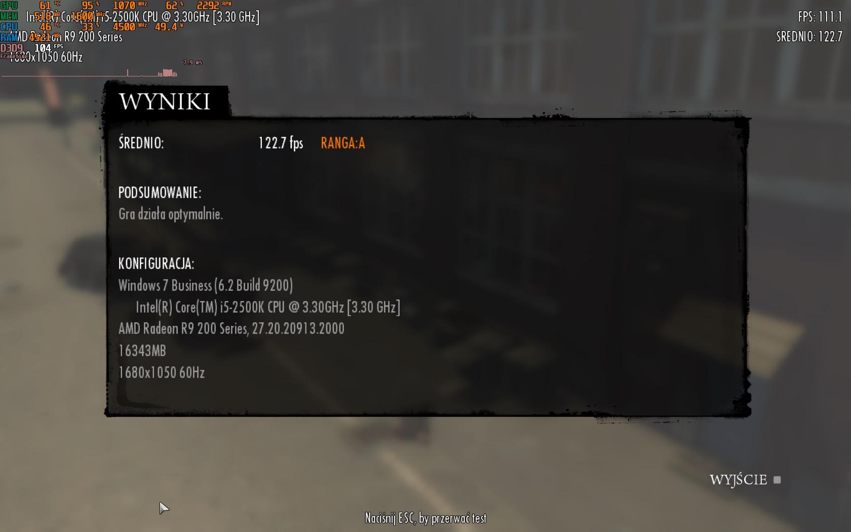

Jako że rzadko gram w nowości to sprawdziłem jedną starszą grę z wbudowanym testem - Mafia 2 oraz ile fps będzie w zmodyfikowanym G2NK - wieża Xardasa przy wodospadzie na 280x przy rozdzielczości 1680x1050 kontra 9070xt - 3840x2160 z limitem 230w - Jak widać mody każdą kartę dociskają do końca.

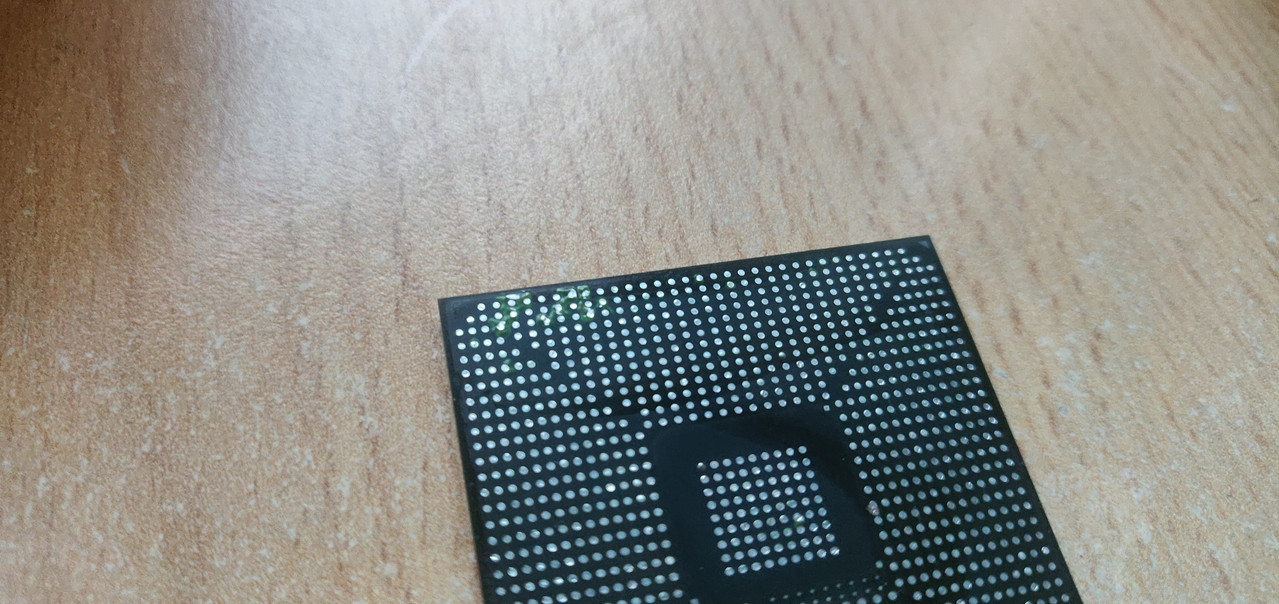

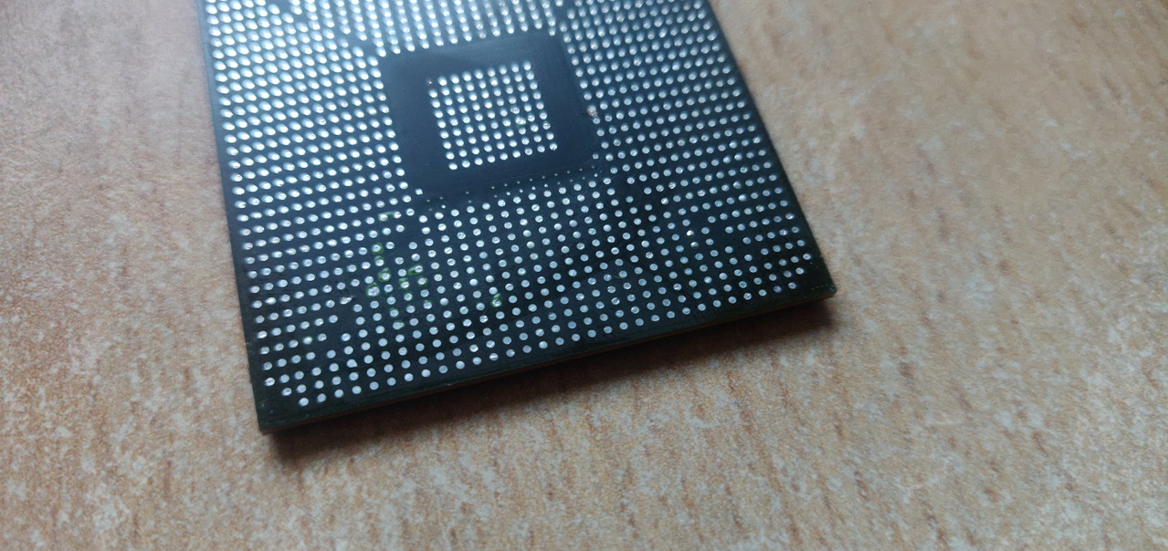

No właśnie w serwisie producenta mogli tak zrobić jak te rohs weszły. Tak sobie gdybam bo w sumie po co ktoś miałby to naprawiać po 2010 jak wydajność kart wtedy rosła znacznie co roku i jeszcze ta była tylko z dx 9.0.
Od strzała nikt by karty za około 2k PLN wtedy nie wymienił. Teraz też nikt nie wymieni jeśli jest to naprawialne.
Ani teraz ani kiedyś serwisy producenta z reguły nie robią reballingu tylko reflow. Poza tym przy naprawach serwisy nie muszą stosować bez ołowiu. Dlatego nikt tego nie robi. To wygląda, że ktoś po latach wymieniał rdzeń z odzysku. A chinole lubią kulkować bezołowiem nawet chipy z odzysku nie wspominając, że teraz na Ali sprzedają używane jako nowe pakują w blistry żeby udawało nowe.
R580 lubiły padać.
