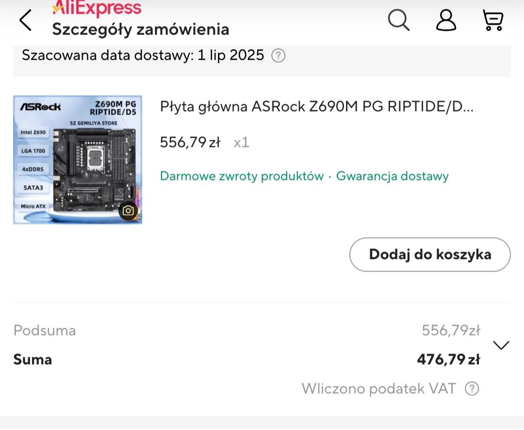

Puść już to B660 i idź w Z790 w dobrej cenie. dobrze Ci radzę ;) Może byłaby przez to jeszcze okazja do pogadania.
Jako król gamingu na budżecie czaiłem się, czaiłem aż się wyczaiłem!
Mega ciężko o zetke w matx ale się udało :-)
Jak ktoś ma b, to polecam przesiadkę, dobry hajs a ram powinien polecieć na te 6400-7200.

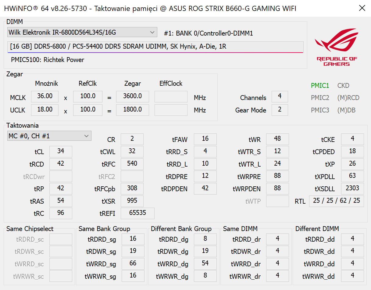

Ja nie kombinuję, tylko chcę ustawić XMP 8000/38. Raz płyta wstaje, a raz nie i musiałem obniżyć zegar do 7600/34.
Chciałem jakiegoś poradnika dorwać na ten temat, ale same lanie wody. W biosie oprócz timingów jest milion ustawień różnych opcji, których nie znam, a pewnie odpowiednie ich dobranie pozwoli na ustabilizowanie XMP RAM.
Procesor sobie ustawiłem na 1.20Vcore i 53/45 mnożnik dla rdzeni i bangla. Wypalaczy nie stosuję, w Wieśku procesor dobija do 60stC przy około 55Watach. To mi w zupełności wystarcza, ale ten RAM mnie wkurza, bo ma iść na swoim 8000/38 a nie jakieś 7600 :E

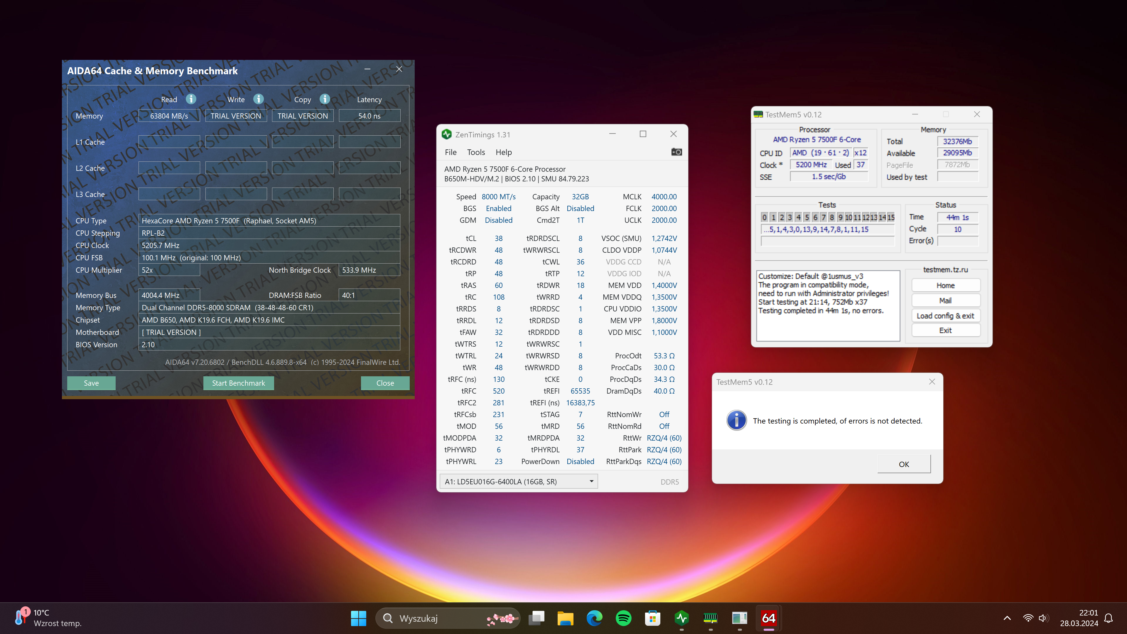

@leven, ty zamiast poradnika to sobie poszukaj informacji, że to wcale nie jest takie oczywiste, że uda ci się osiągnąć 8000 MHz na twojej płycie i procesorze.
Przecież wklejałem Aidę z 8000/38 :hihot:
Ale to było pierwsze uruchomienie i od razu test pamięci w Aida. Potem zagrałem w HFW i po chwili mnie wywaliło. Okazało się, że 8000/38 jest niestabilne, ale jak najbardziej osiągalne.  I ja znajdę sposób na XMP :wariat:

Sprawdzałem, nie przechodzi i wyświetla info, że pamięć jest failed :E
4 minuty temu, Karro napisał(a):
Ta aida a póżnej minuta gry i wypad do pulpitu xD
Bardzo podobnie jak opisałeś. 8000/38 uruchomione, ale popykać się nie dało :P

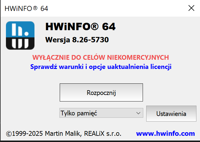

13 minut temu, wallec napisał(a):
Wow, osiągnąłeś to samo co jest w HWINFO64, gratulacje!
Łap timingi poniżej - te 7600 to syf kiła i dupa blada.
Daj timingi na 8000mhz/38 :P
Przepisz sobie 7200 cl34 ode mnie i zapomnij
Vcsa 1.25
Vdd 1.4
Vddq 1.35
Vddwtx 1.35
Imc 1.3v
Że ja też się tym dziele za frajer jak to są godziny testów z browarkiem xD
