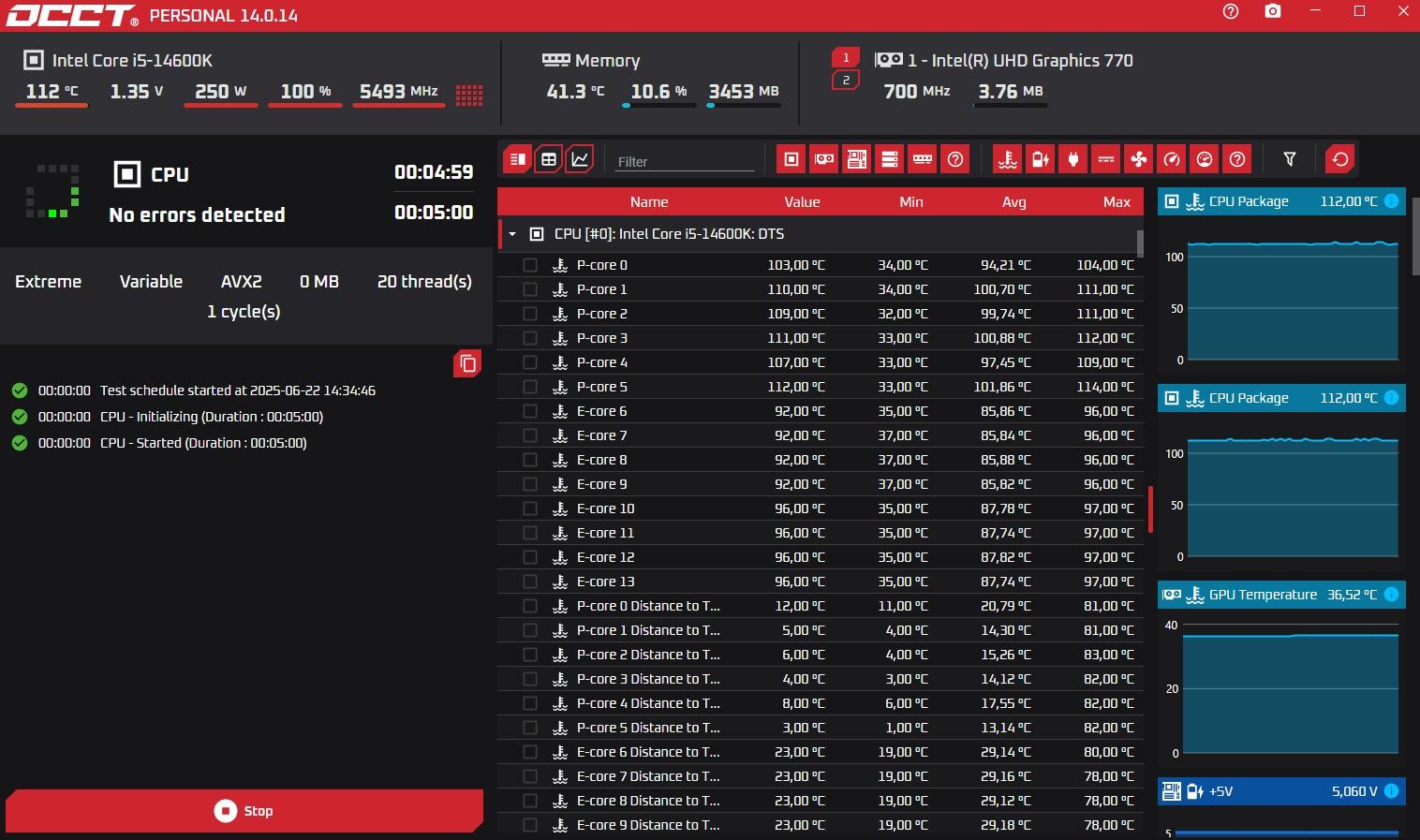

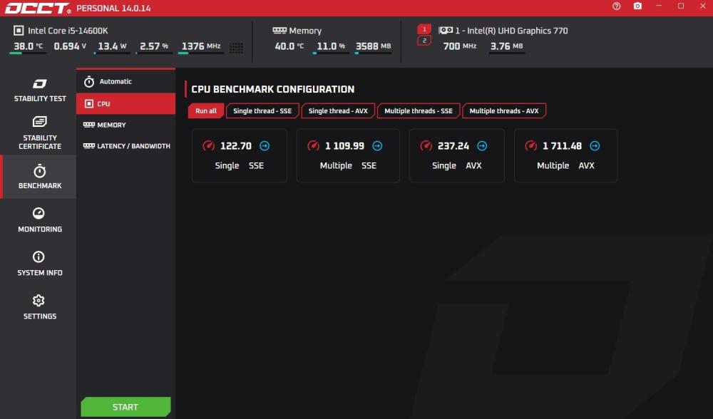

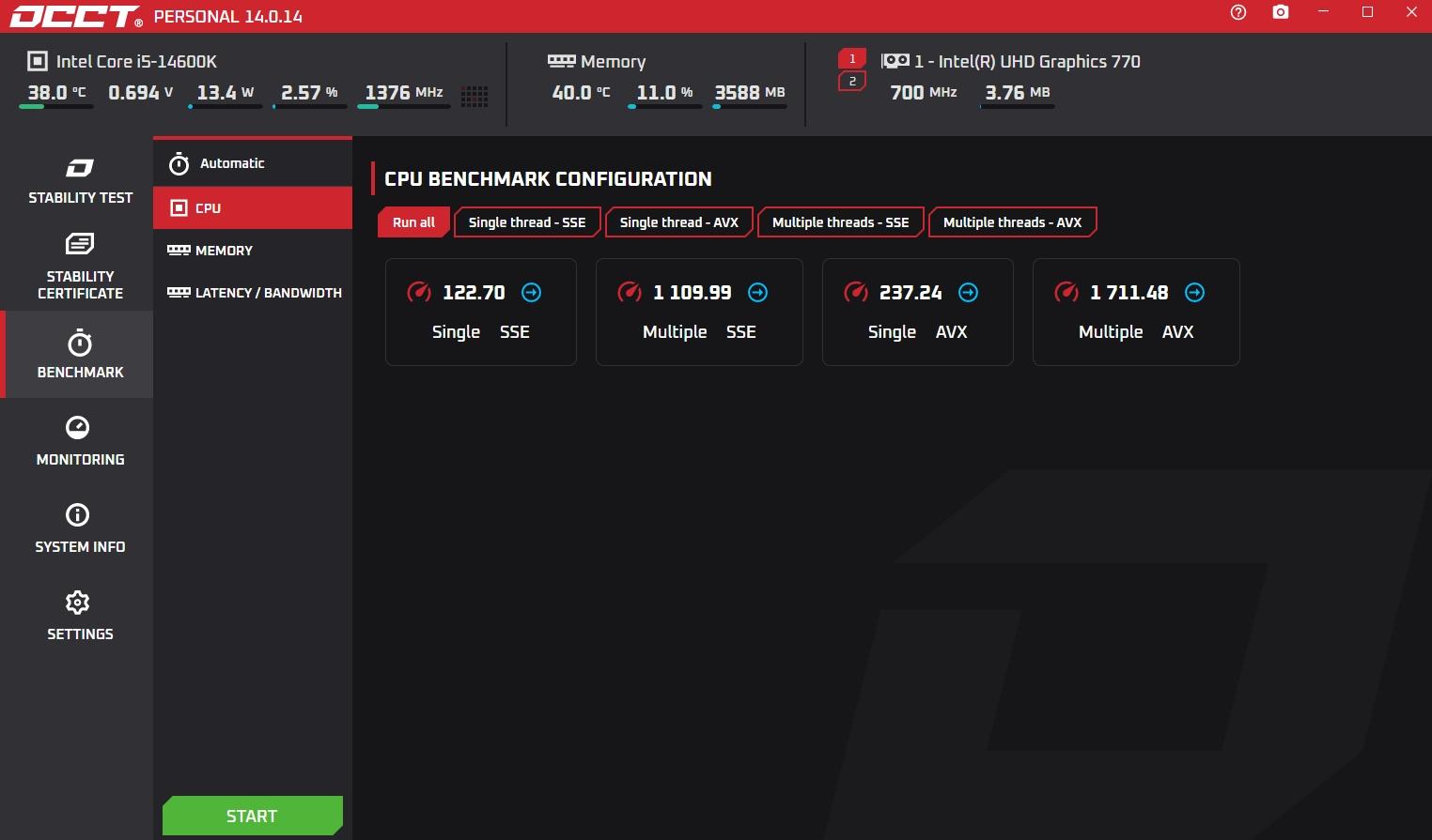

sert 90 Opublikowano 22 Czerwca 2025 Opublikowano 22 Czerwca 2025 Dopiero teraz przyszła u mnie pora na sprawdzenie stabilności w OCCT. Jak na chłodzenie powietrzne w zamkniętej obudowie - dla mnie lepiej być nie mogło, a wyniki benchmarku z OCCT - daję jako punkt odniesienia do ew. własnych porównań. (Nie samym CPU-Z żyje hobbysta )

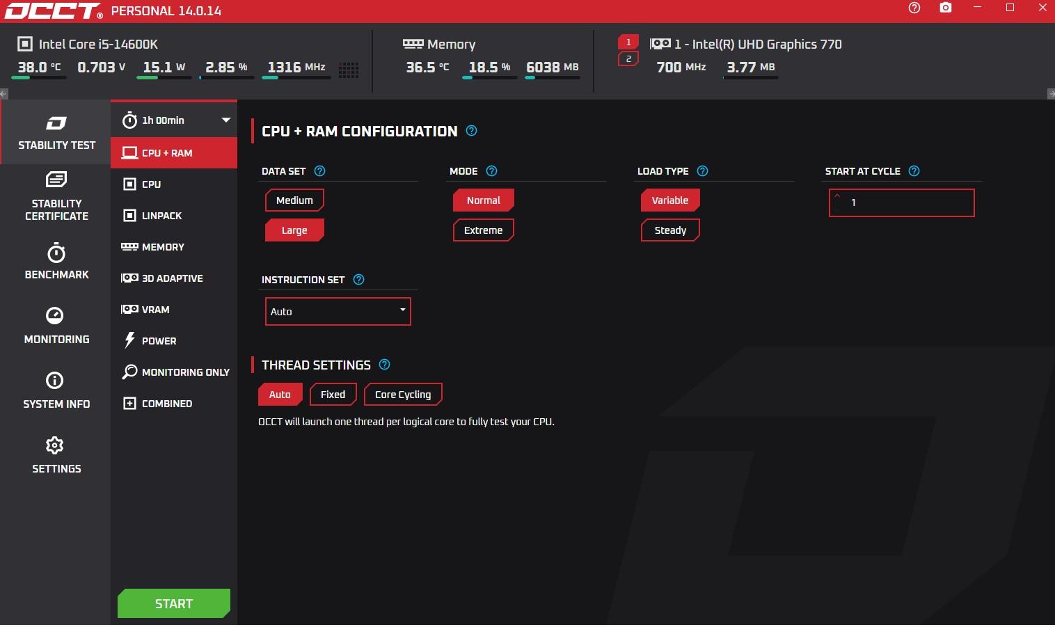

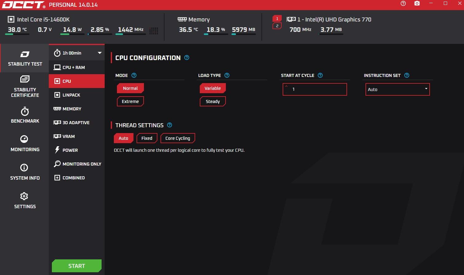

sert 90 Opublikowano 22 Czerwca 2025 Opublikowano 22 Czerwca 2025 Jak puścisz swój procek na 1 godzinę - to obiecuję, że i ja to zrobię.... 9 minut temu, Karro napisał(a): o ile to powietrze Masz podstawy żeby wątpić?
sert 90 Opublikowano 22 Czerwca 2025 Opublikowano 22 Czerwca 2025 (edytowane) 11 minut temu, Karro napisał(a): Ja głównie siedzę na prockach non k więc nie muszę. Ale możesz, co Ci szkodzi sprawdzić stabilność pod obciążeniem. A nuż jej nie masz... 11 minut temu, Karro napisał(a): w occt był kiedyś test small data. Domyślnie jest large Nie ma już dosłownie "small" jest "extreme" albo w opcji testu cpu+RAM "medium". 11 minut temu, Karro napisał(a): Po prostu robisz to nieprawidłowo. Co robię nieprawidłowo? 11 minut temu, Karro napisał(a): Podstawy testowania occt ma tyle co skały Nie rozumiem co chcesz powiedzieć. Ty siebie rozumiesz? Edytowane 22 Czerwca 2025 przez sert
