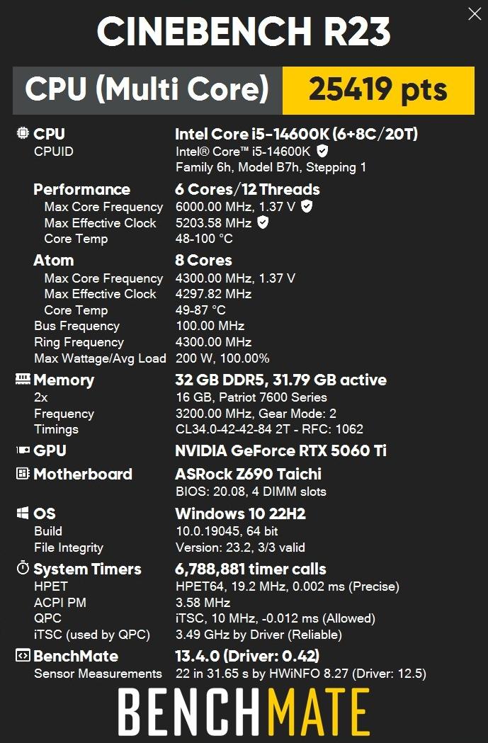

sert 90 Opublikowano 29 Czerwca 2025 Opublikowano 29 Czerwca 2025 (edytowane) 18 minut temu, wallec napisał(a): w dodatku podałem Ci, że taktyka OC na stałym napięciu 1.4v i sztucznym kagańcu 125w jest nic nie warta i żebyś pokombinował z load line calibration Nie mam "kagańca" na 125W, mam obecnie na 200W a miałem przez chwilę na 180W (pomyliłeś mnie z kimś innym chyba). Load Line calibration mam na Level 4 (nie pisałem o tym). Napięcie Vcore przy starcie komputera przy 6Ghz na dwóch rdzeniach musi być powyżej 1.4v ( w systemie w trakcie użytkowania VID nie osiąga nigdy takich wartości). Nie masz płyty na z690 (i chyba nigdy nie miałeś) więc trochę zmyślasz na czuja i nie wiesz ile kombinacji różnych ustawień trzeba przejść żeby w pierwszej kolejności sprawdzić: jakie są maksymalne mozliwości procka żeby komputer się uruchomił, jakie są maksymalne stabilne aby pobyć w systemie, a jakie maksymalne stabilne aby dodatkowo żaden test na stabilność nie wyrzucił błędu. Więc czekam aż będziesz mial płytę na Z690 i pokażesz swoje maksymalne stabilne ustawienia procka przy optymalnych osiągach jedno/wielowątkowych. Edytowane 29 Czerwca 2025 przez sert

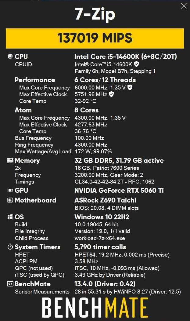

sert 90 Opublikowano 29 Czerwca 2025 Opublikowano 29 Czerwca 2025 5 godzin temu, Dziarson napisał(a): zrób wszystkie testy https://benchmate.org i wklej tutaj wyniki. Nie wrzucę wszystkich testów, za dużo tego, jeszcze z podopcjami w poszczególnych benchmarkach. Musisz wskazać te, które najbardziej są dla Ciebie istotne.

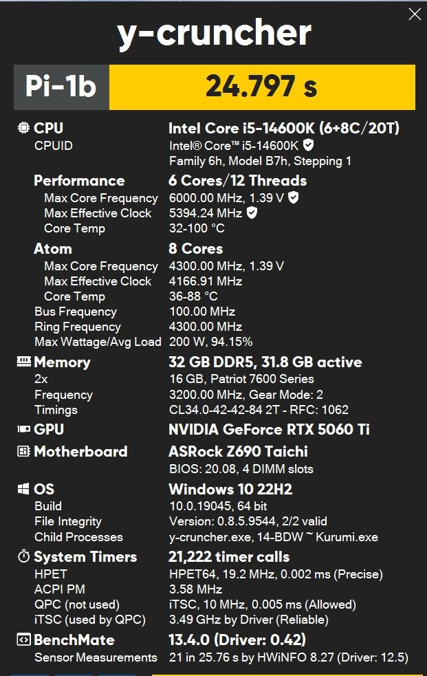

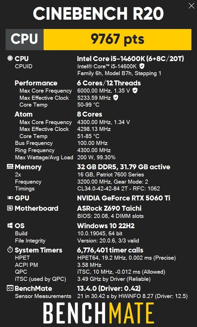

Dziarson 336 Opublikowano 30 Czerwca 2025 Opublikowano 30 Czerwca 2025 7zip, cinebench 20-23 allcore . Ycruncher ten ostatni 1b 2.5b 5b Po zrobieniu testu w benchmark masz Dave Renault pokazuje się taka czerwona ramka dajesz save i masz screen gotowy

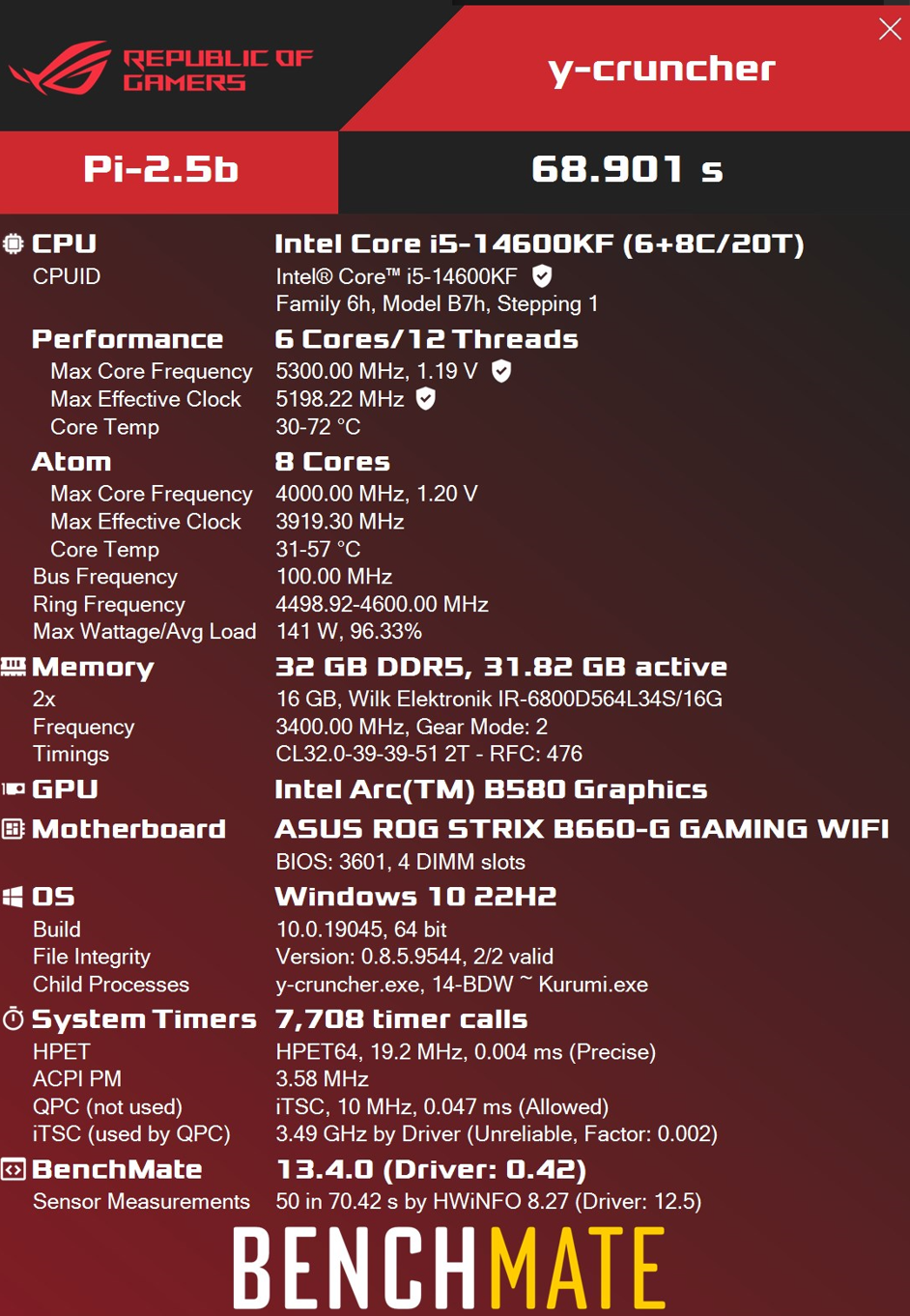

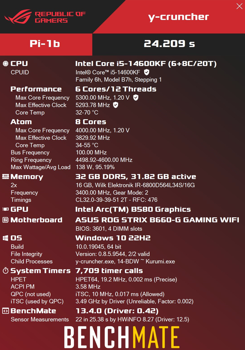

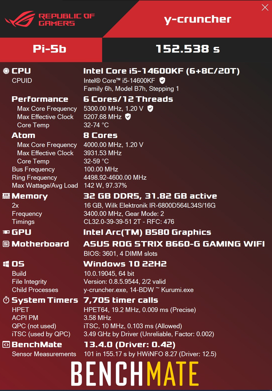

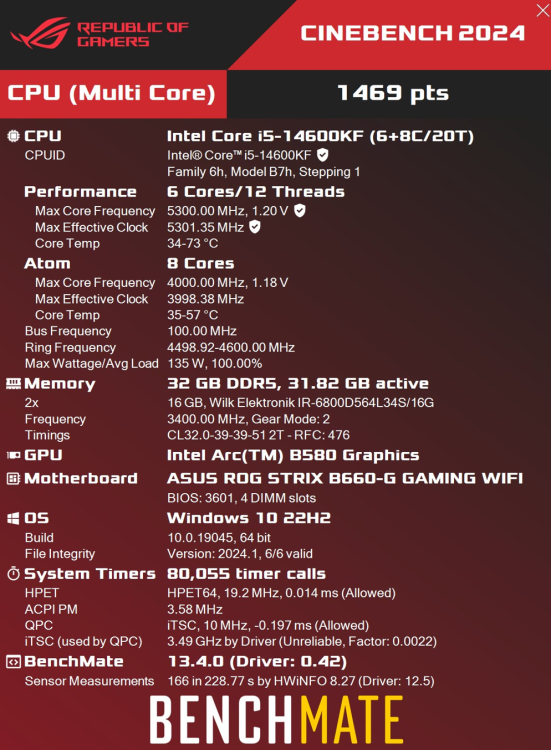

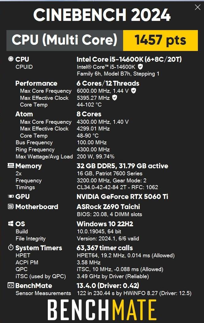

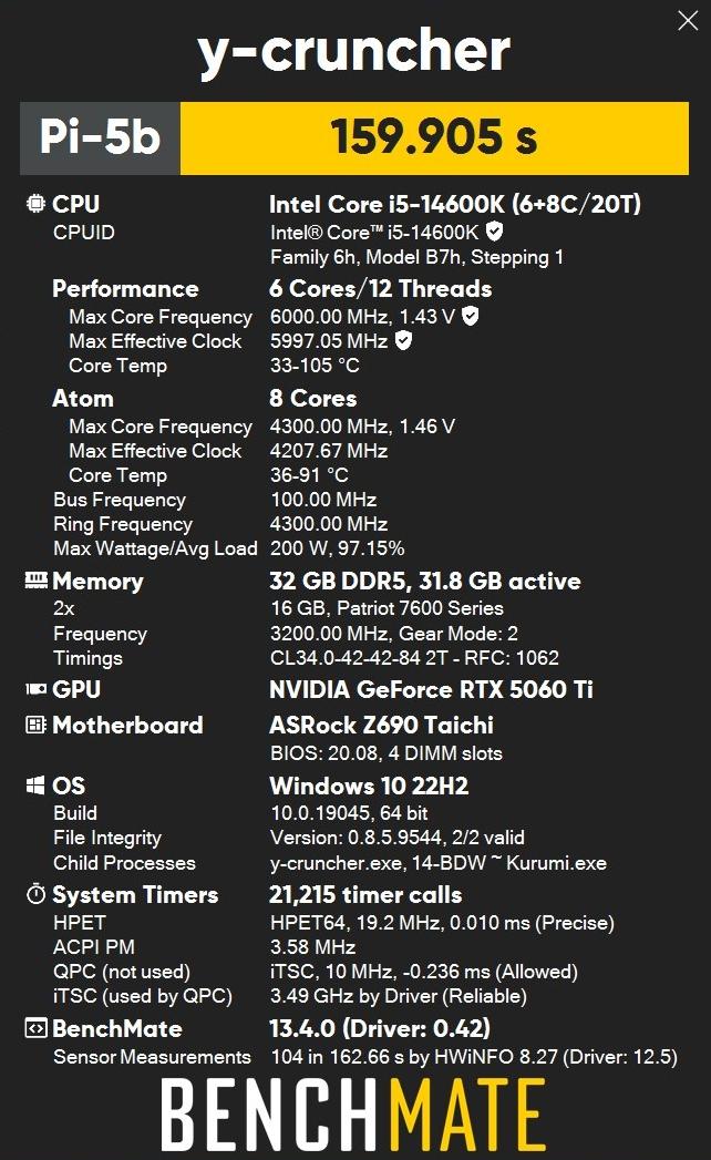

sert 90 Opublikowano 30 Czerwca 2025 Opublikowano 30 Czerwca 2025 9 godzin temu, Dziarson napisał(a): 7zip, cinebench 20-23 allcore . Ycruncher ten ostatni 1b 2.5b 5b 1

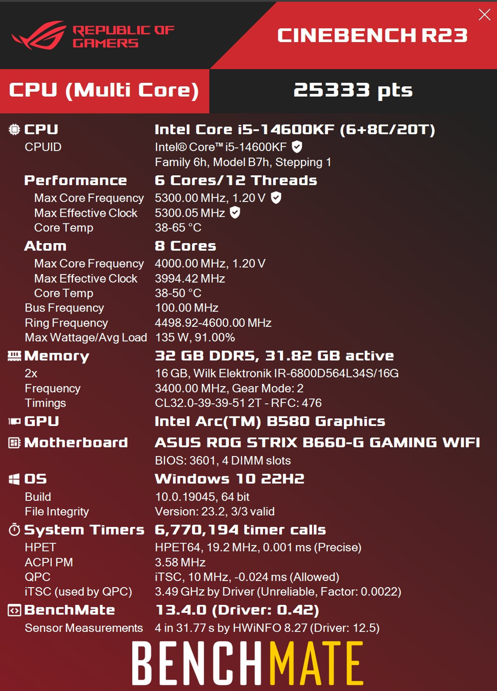

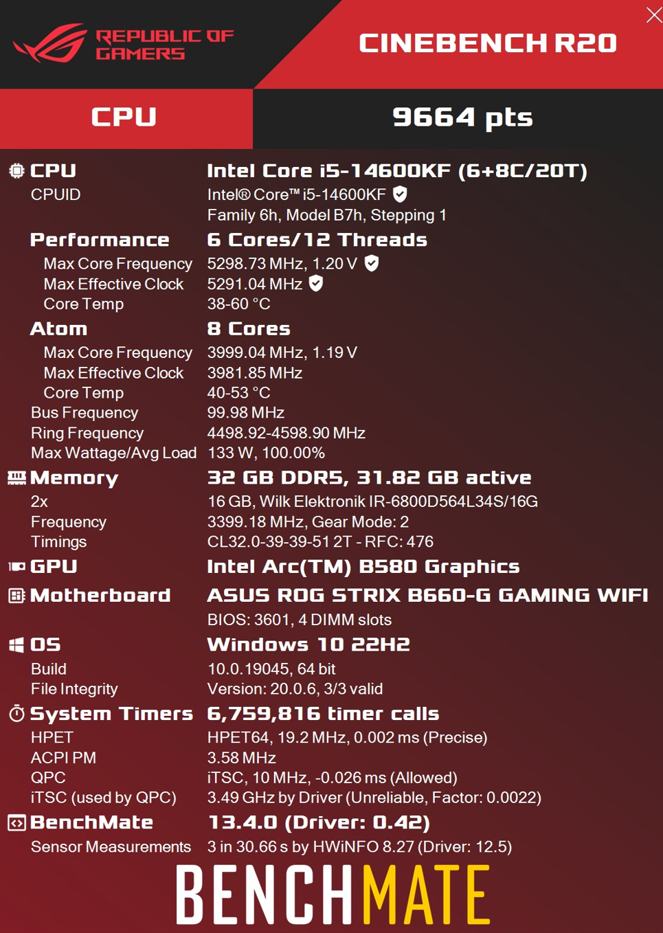

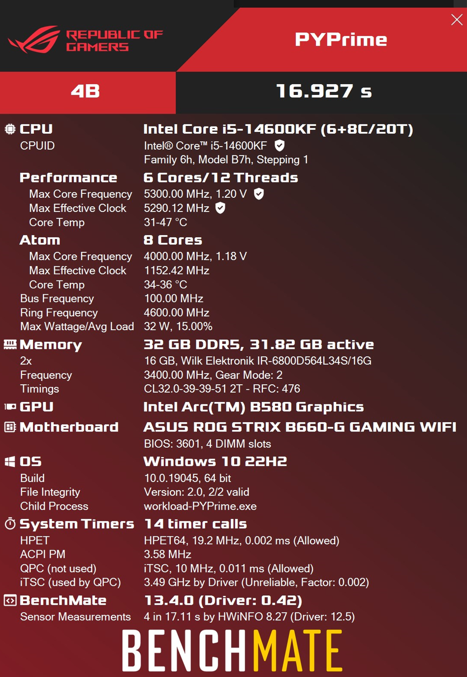

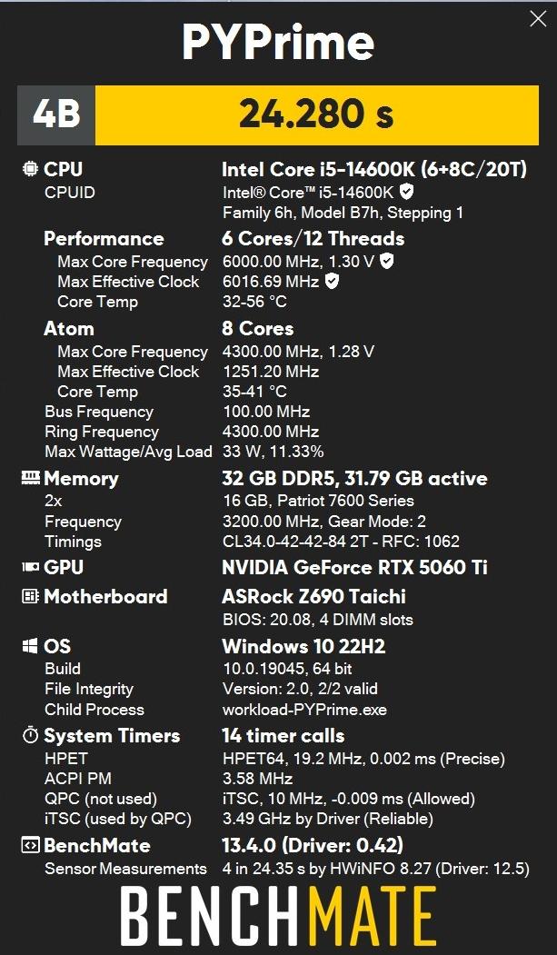

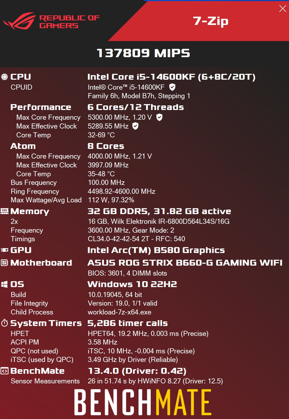

Tornado3 415 Opublikowano 30 Czerwca 2025 Opublikowano 30 Czerwca 2025 W teście 7zip i PYPrime mam lepsze wyniki pomimo braku OC (B760)
Alai_de_Loin 34 Opublikowano 30 Czerwca 2025 Opublikowano 30 Czerwca 2025 W dniu 29/06/2025 o 18:16, sert napisał(a): Obecnie temperatury są, jak dla mnie, do przyjęcia. No i spoko, to tobie ma pasować.

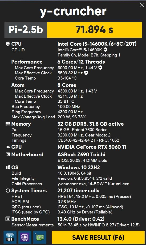

Tornado3 415 Opublikowano 30 Czerwca 2025 Opublikowano 30 Czerwca 2025 Konkluzja jest taka, że u kolegi @sert temperatura dławi ten procesor i nawet 6.5ghz nie pomoże. Realny przebieg zegara jest grubo poniżej Stock
Phoenix. 7 238 Opublikowano 30 Czerwca 2025 Opublikowano 30 Czerwca 2025 11 minut temu, Tornado3 napisał(a): Realny przebieg zegara jest grubo poniżej Stock
wallec 1 917 Opublikowano 30 Czerwca 2025 Opublikowano 30 Czerwca 2025 (edytowane) 24 minuty temu, Tornado3 napisał(a): Konkluzja jest taka, że u kolegi @sert temperatura dławi ten procesor i nawet 6.5ghz nie pomoże. Realny przebieg zegara jest grubo poniżej Stock Porównaj max wattage i napięcia na screenach? :-) Edytowane 30 Czerwca 2025 przez wallec 1
sert 90 Opublikowano 30 Czerwca 2025 Opublikowano 30 Czerwca 2025 Jakieś rady żeby wykorzystać potencjał tych zegarów? Ciekły azot?... Skręcić go na 125W" Jakaś opcja magiczna w biosie ?
Tornado3 415 Opublikowano 30 Czerwca 2025 Opublikowano 30 Czerwca 2025 Jeżeli chcesz mieć wyniki to tylko woda (AiO)

sert 90 Opublikowano 30 Czerwca 2025 Opublikowano 30 Czerwca 2025 11 minut temu, Adam33k napisał(a): @sert... Dziękuję, fajna płyta, fajne pamięci, moje dobrze (wysoko) współpracują tylko z AMD. Spróbuje może ponaśladować Cię w Twoich niektórych ustawieniach. Teraz, Karro napisał(a): Nie wiem o co chodzi ale sertowi chyba nie poszło Oczywiście, że wszystko poszło. Moderator niedowierzał, że na 6Ghz da się zrobić grube testy Y-Cruncher... to się zdziwił i chyba jemu nie poszło. 1 1
Adam33k 42 Opublikowano 30 Czerwca 2025 Opublikowano 30 Czerwca 2025 Próbuj, tylko u mnie to jest all Pcore, a nie tylko 1-2. Trzeba po prostu trafić w loterii krzemowej
Tornado3 415 Opublikowano 30 Czerwca 2025 Opublikowano 30 Czerwca 2025 9 minut temu, sert napisał(a): że na 6Ghz da się zrobić grube testy Y-Cruncher. Skoro masz niższą wydajność All Core niż na Stock to może warto zrobić UV ? Do póki nie zmienisz chłodzenia to szkoda pałować i degradować cepa przy 105 stopniach
