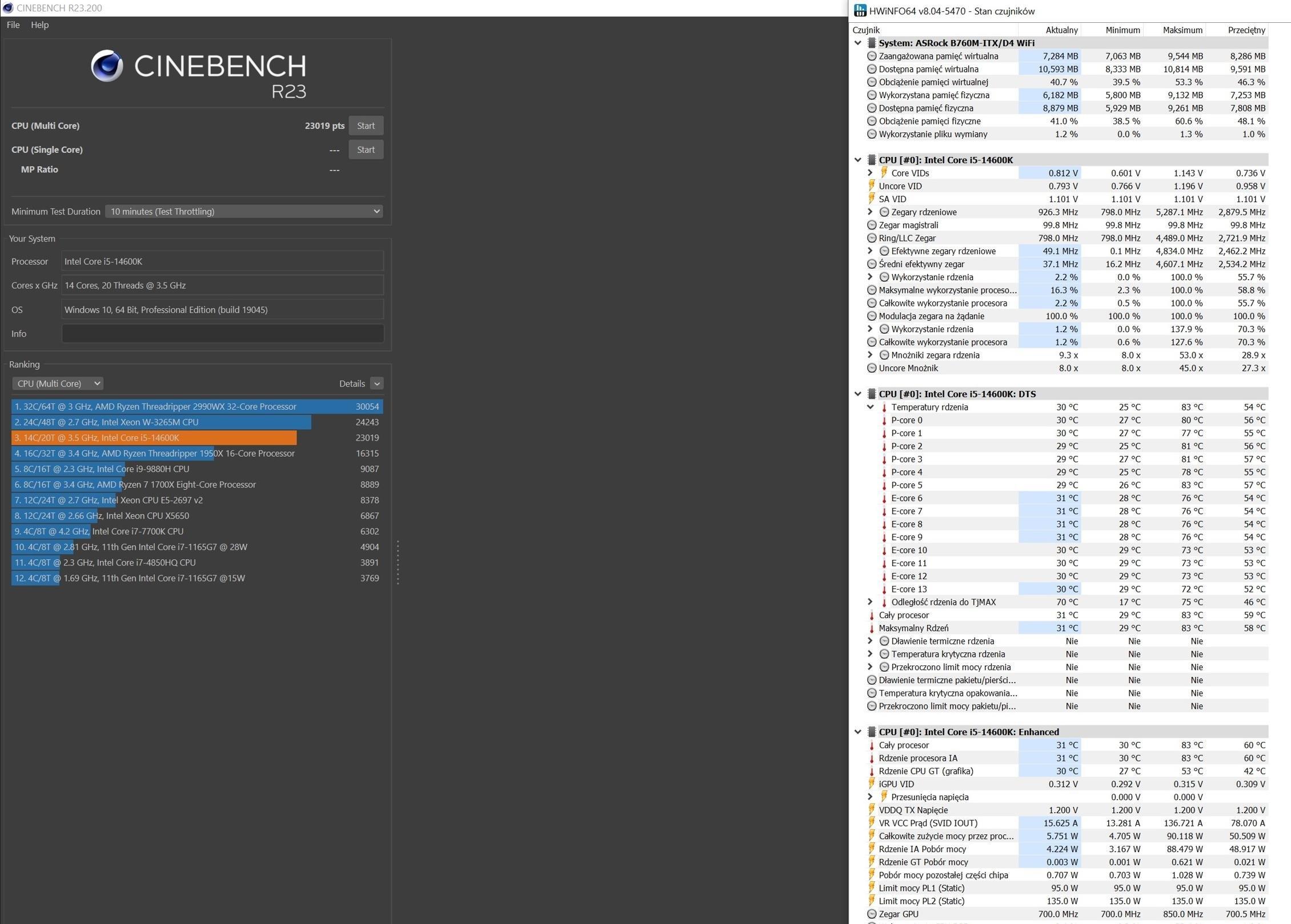

@Doamdor Co jest powodem temperatury w Twoich pomiarach~~80 stopni (mniej więcej max rdzeni - głównie patrząc na rdzenie Performance) przy mocy 90W? (chłodzenie, błąd kalkulacji na skutek niestandardowych ustawień, czy może chwilowe wyskoki temperatury)
ps. bardzo dużo potrafią powiedzieć wykresy nakreślone w AIDA, typu (to akurat IDLE):
- po takim pomiarze można ocenić jaką zawartość mają chwilowe wysoki, a później to skorelować ze statystyką, gdzie na sztywno podana jest średnia, min, max - to fajnie pokazuje cały obraz zachowania CPU
To wgląda na piki systemowe. No przecież procesor musi to obrobić :)
A Doamdor mi teraz namiszał. Jak Można zejść 30 wat mają lepsze wyniki ?
No DM Ty coś kombinujesz, albo pokaż bios :Up_to_s:
