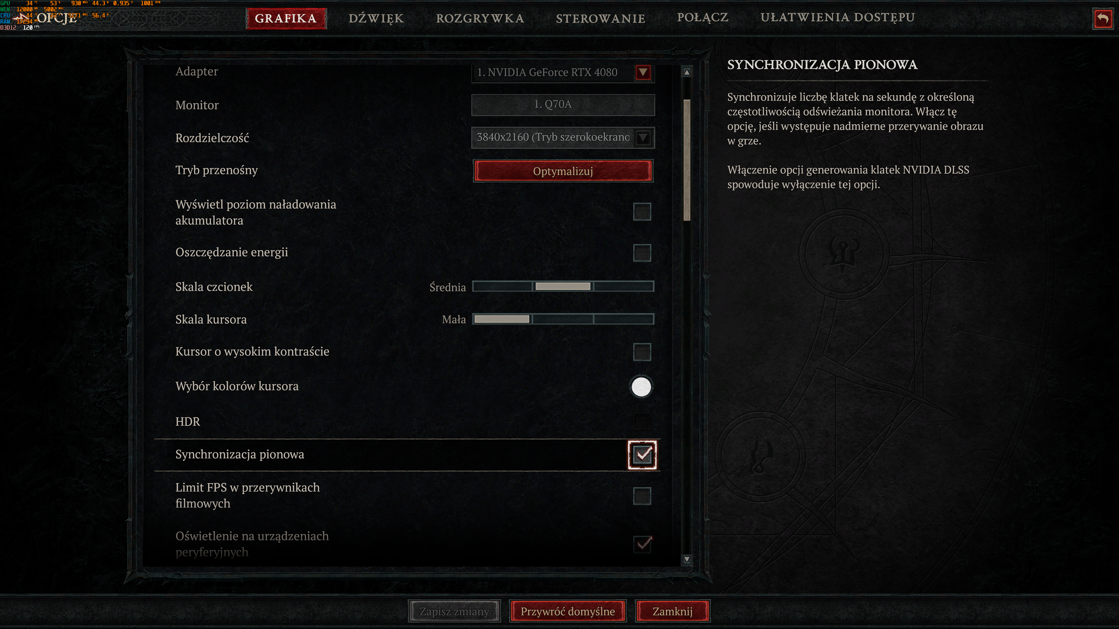

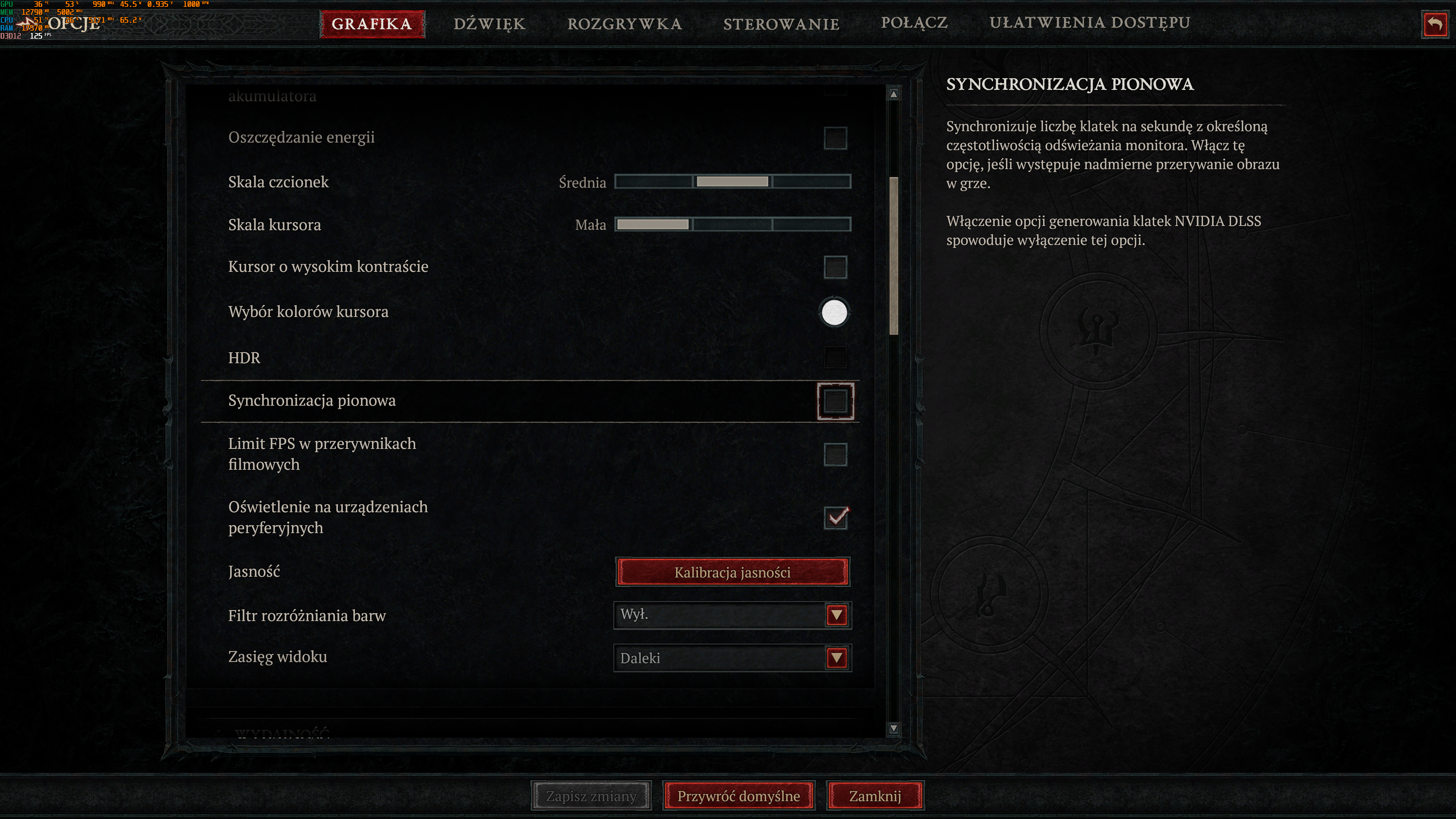

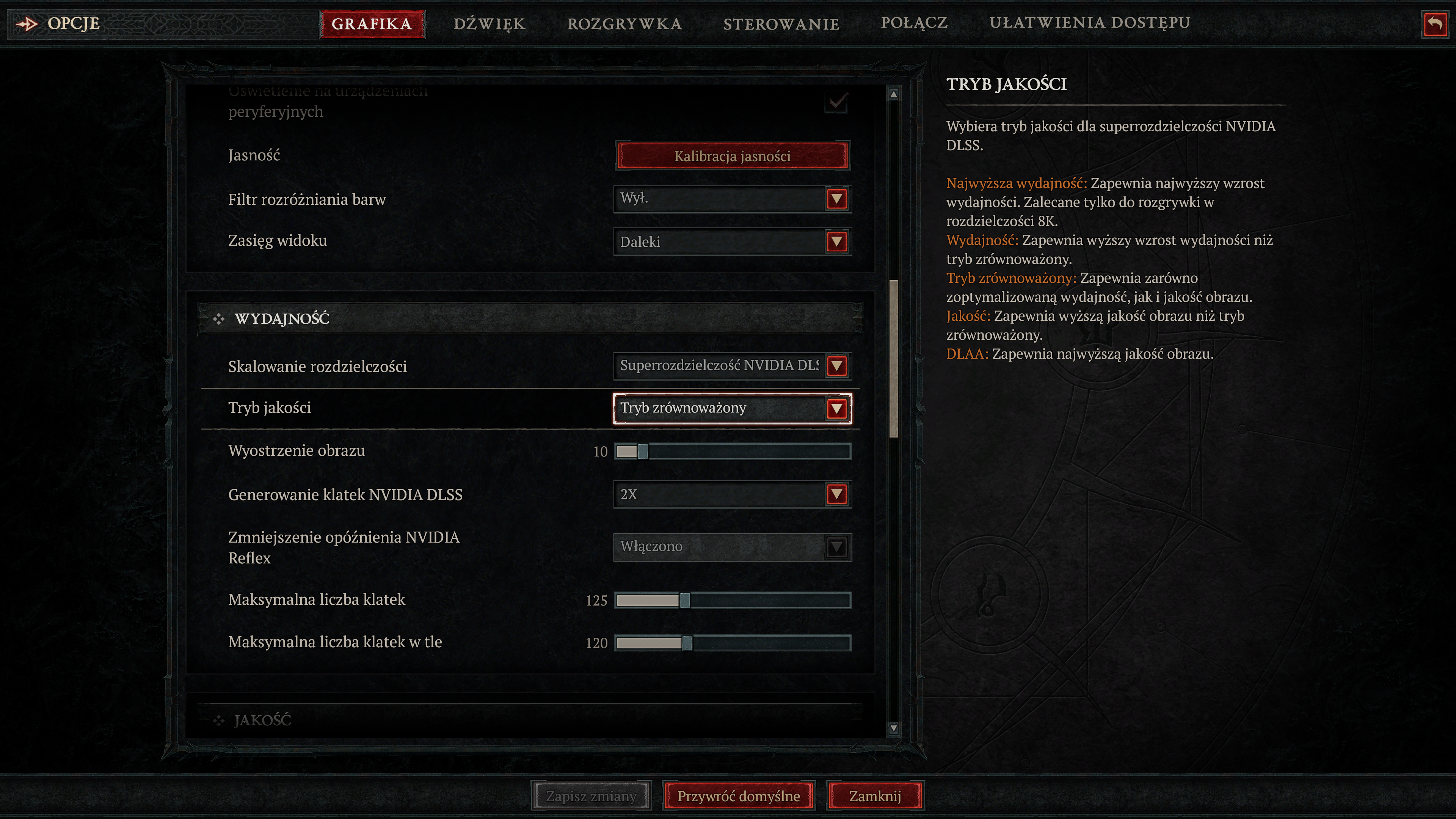

FG ON -> Opcja vsync jest zablokowana i nie mogę jej użyć-> ustawie fps poniżej 120 -> mam tearing -> ustawię powyżej 120 -> nie mam tearingu
FG OFF -> opcja vsync jest odblokowana i mogę jej użyć -> fps nie wychodzą poza 120 -> nie mam tearingu ale gpu bierze więcej prądu

Ludzie, ja jestem normikiem.
Ja nie mam czasu na pierdoły w stylu blokowania fps w riva tuner albo ustawiania v-sync w sterowniku.
Ja nawet nie mam opcji wejścia do sterownika, bo mam w pupie grzebania w tym zielonym dziadostwie, które odpala się z dwusekundowym lagiem i mam pousuwane wszystkie ikonki od centrum kontroli.
Ja sobie włączam fg, blokuje fps W GRZE bo developer dostosował grę do NORMALNYCH ludzi i tyle.
Mnie nie obchodzi jak to działa, liczy się efekt a efekt jest MEGA KOZACKI.
Mam 4k 120(5)fps na super detalach z ray tracing i zużycie prądu CPU+GPU ~200w i sobie gram happy na padzie, a znowu dorabiacie teorie i się czepiacie byle się czepiać.
