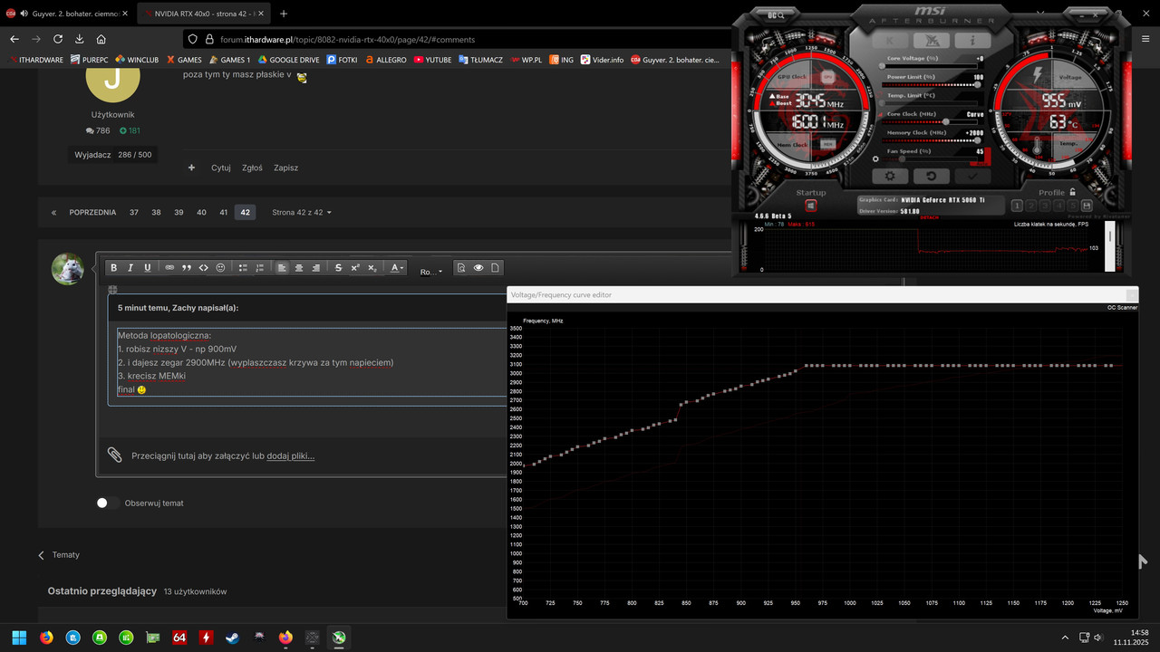

Zachy 601 Opublikowano 11 Listopada 2025 Opublikowano 11 Listopada 2025 24 minuty temu, wallec napisał(a): Wy naprawdę jak robicie UV to zostawiacie zegary takie jak ori krzywa czy przy niższym napięciu ustawicie takie zegary żeby było minimum jak stock MHz? Bo jeżeli zostawiacie stockowa krzywa tylko blokujcie ja np w 0.95v to epic faul Metoda lopatologiczna: 1. robisz nizszy V - np 900mV 2. i dajesz zegar 2900MHz (wyplaszczasz krzywa za tym napieciem) 3. krecisz MEMki final 2

leven 702 Opublikowano 11 Listopada 2025 Opublikowano 11 Listopada 2025 5 minut temu, Zachy napisał(a): Metoda lopatologiczna: 1. robisz nizszy V - np 900mV 2. i dajesz zegar 2900MHz (wyplaszczasz krzywa za tym napieciem) 3. krecisz MEMki final
wallec 1 061 Opublikowano 11 Listopada 2025 Opublikowano 11 Listopada 2025 10 minut temu, Zachy napisał(a): Metoda lopatologiczna: 1. robisz nizszy V - np 900mV 2. i dajesz zegar 2900MHz (wyplaszczasz krzywa za tym napieciem) 3. krecisz MEMki final I żeby mieć te 2900mhz przy 900mv musisz podnieść punkty do góry?

Zachy 601 Opublikowano 11 Listopada 2025 Opublikowano 11 Listopada 2025 2 minuty temu, wallec napisał(a): I żeby mieć te 2900mhz przy 900mv musisz podnieść punkty do góry? TO jest UV + lekkie OC (jesli nie liczyc boosta karty bo i tak wyzej ponad fabryke boostuje przeciez). Jak chcesz mozesz fabryczne takty zostawic.

wallec 1 061 Opublikowano 11 Listopada 2025 Opublikowano 11 Listopada 2025 6 minut temu, leven napisał(a): O kurde! Podniosłes fabryczne taktowania krzywej! Zrobiłeś OC! XD
