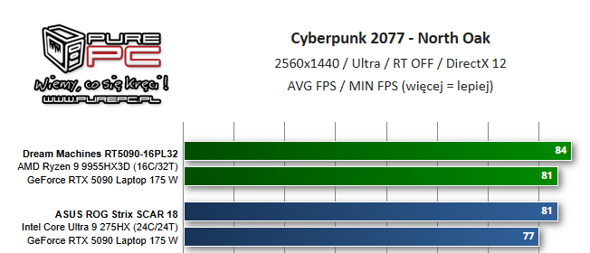

Tak się trzyma w okolicy 5070ti.Trzeba pamiętać że laptopow karty są bardzo sprawne energetycznie. W ogóle seria 5xxx w stosunku do 4xxx ma lepszą wydajność per watt. Mimo wszystko jak na laptopa jest to bardzo dobry wynik, do 1440p wystarczy z zapasem, a jak zbraknie to jest DLSS4 i FG, ba z DLSS i 4060 ogarnia się w 1440p
Nie ma szans.
Akurat sprawdzlem ten north oak i bylo 86FPs na OC tam mniej wiecej. 4070Ti po dobrym OC bedzie wydajniejszy w obrębie 12GB vram. A gdzie 5070Ti.... tam ten ich test juz wiele razy tutaj pokazywalem jest prawie 20% nizszy fps od benchmarka, A bylo 105 wiec teoretycznie byloby w tamtym miejscu 87,
Musisz sobie hierarchie przestawic bo tak na pewno nie jest.

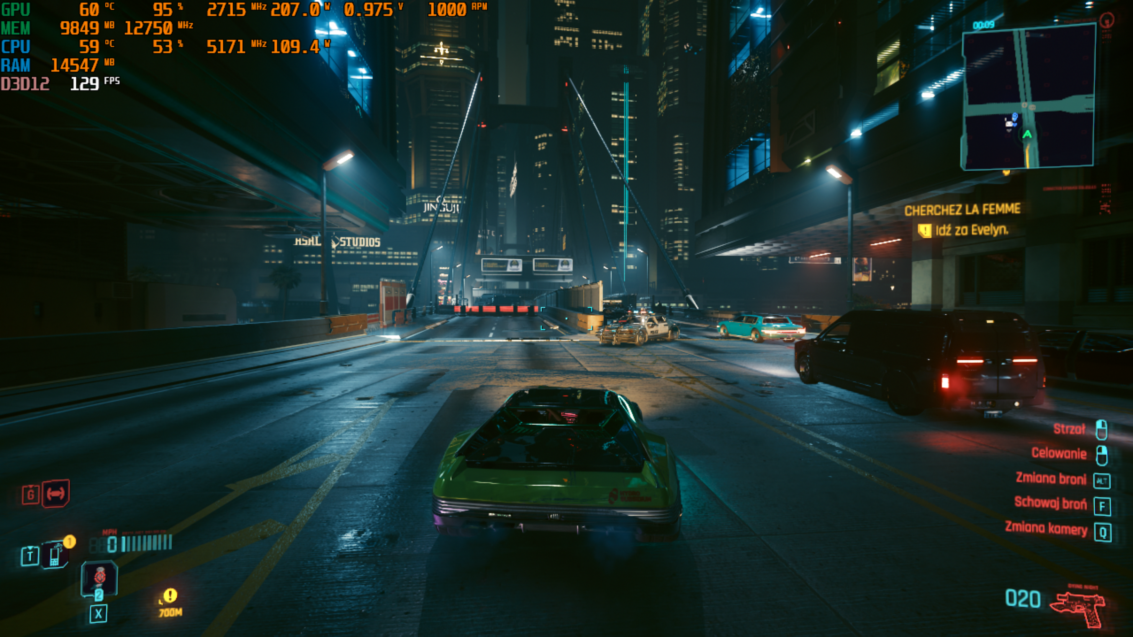

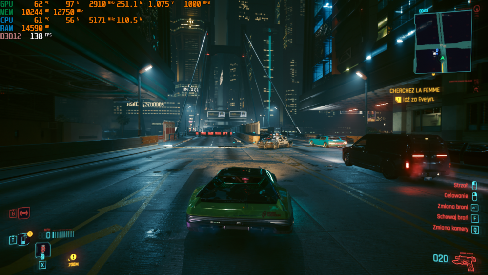

+75MHz Offset + PL
UV na 0.975v + 75MHz curva do góry czyli 2700MHz
I tutaj sytacja gdy nie ogranicza nas PL
+75MHz Offset + PL
UV na 0.975v + 75MHz curva do góry czyli 2700MHz (w tak niskim obciążeniu wbija 2715MHz)

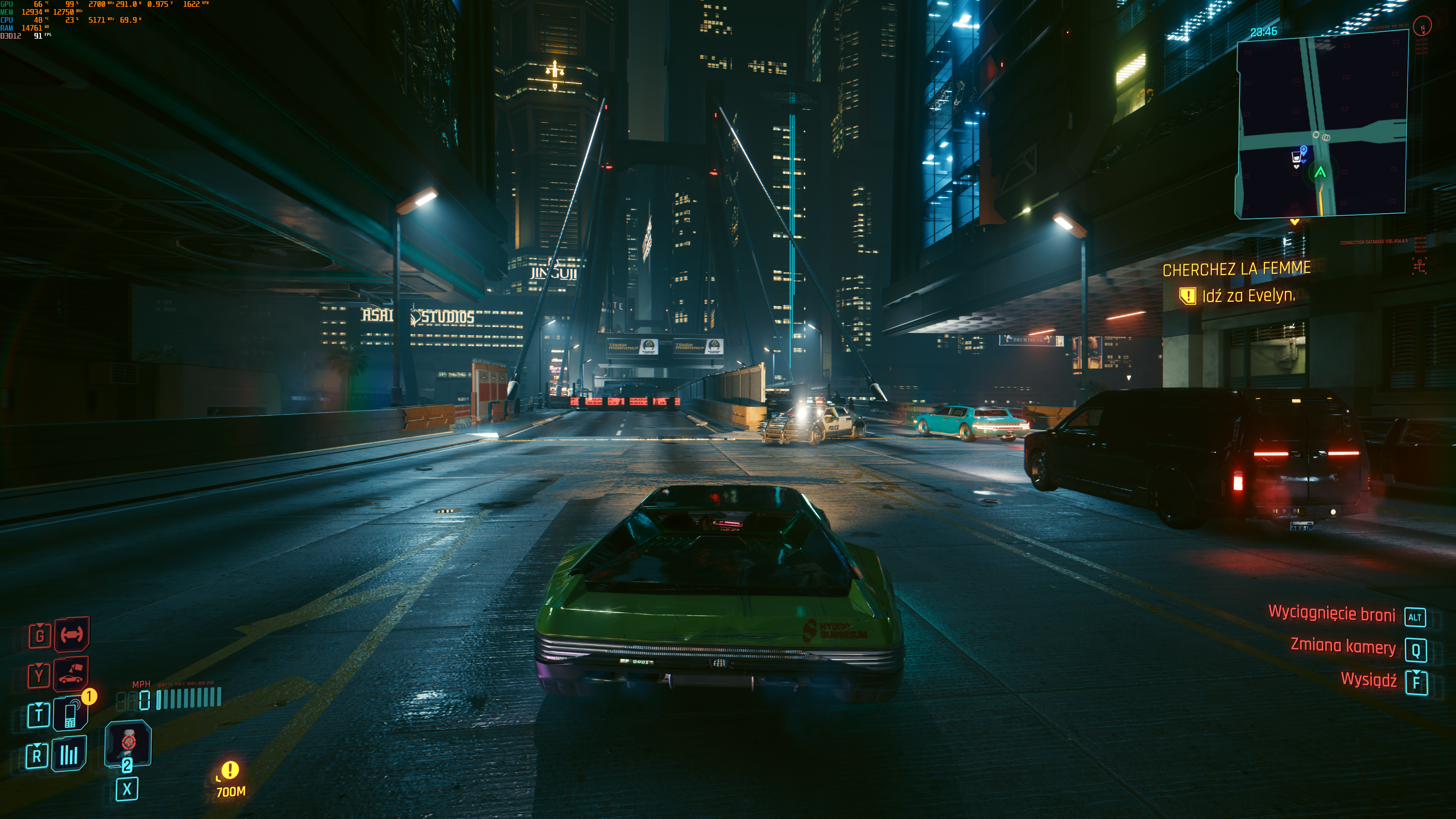

Ja porównałem obydwie metody, UV vs zmniejszony PL i zwiększony Core clock, w różnych grach. Przy drugiej metodzie oczywiście ustawiałem PL na taką wartość, żeby uzyskać pobór mocy jaki był przy UV.

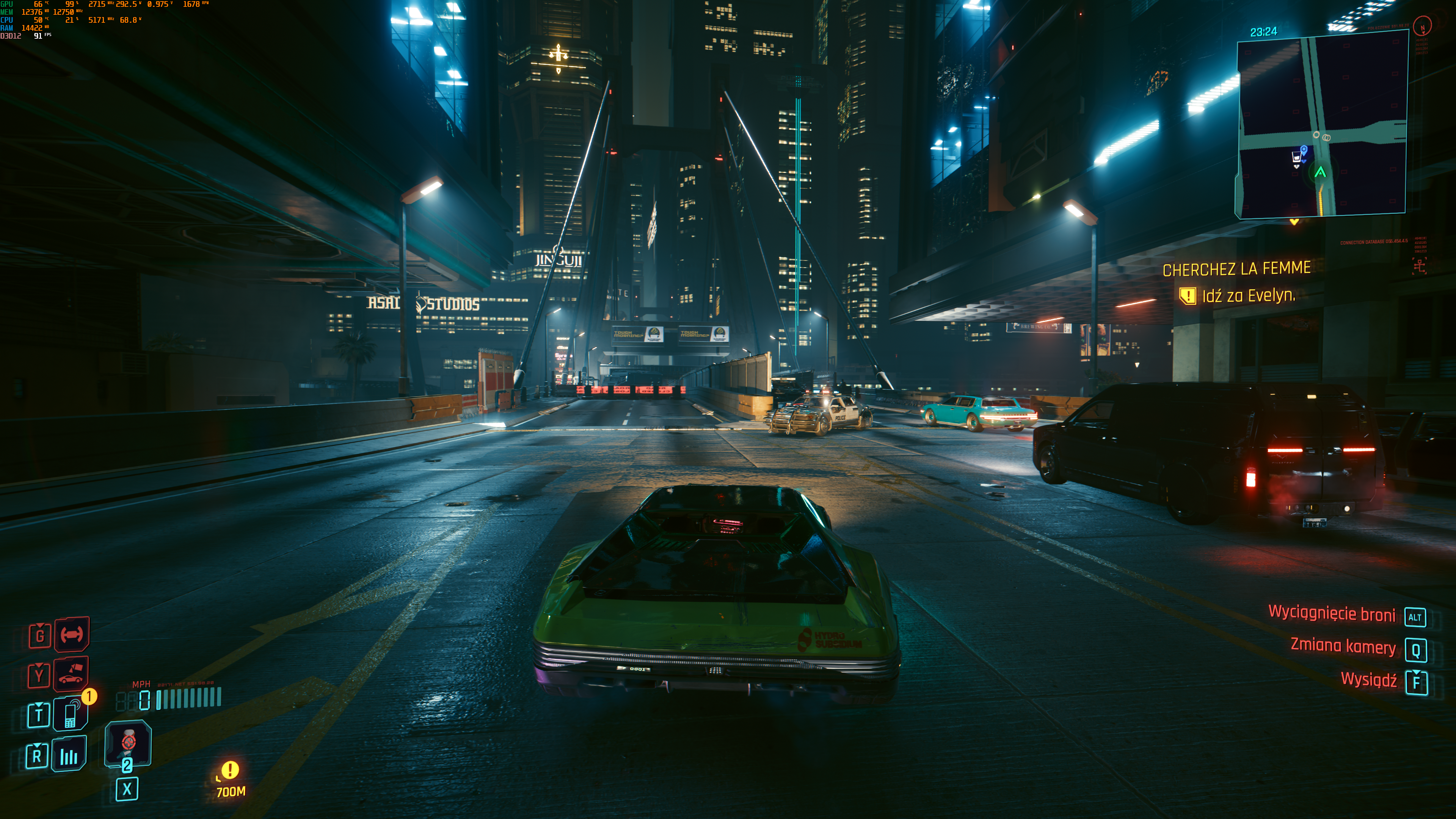

Cyberpunk 2077, 1080p, DLAA, ustawienia Overdrive. UV 1,0 V vs Core clock +135 MHz i PL 80%.
30_uv_10.png.d51893e0936405c3000e74d5d923cf0b.png 31_pl_80.png.eed48438180869d90c22ff0b98331fd9.png
Forza Horizon 5, 1440p, DLAA, ustawienia Ekstremalne. UV 1,0 V vs Core clock +135 MHz i PL 64%.
40_uv_10.png.e7093bfc4bb257f1f7d130c20bfcb7c5.png 41_pl_64.png.bec2b652b23ef2291767b64f540dcade.png

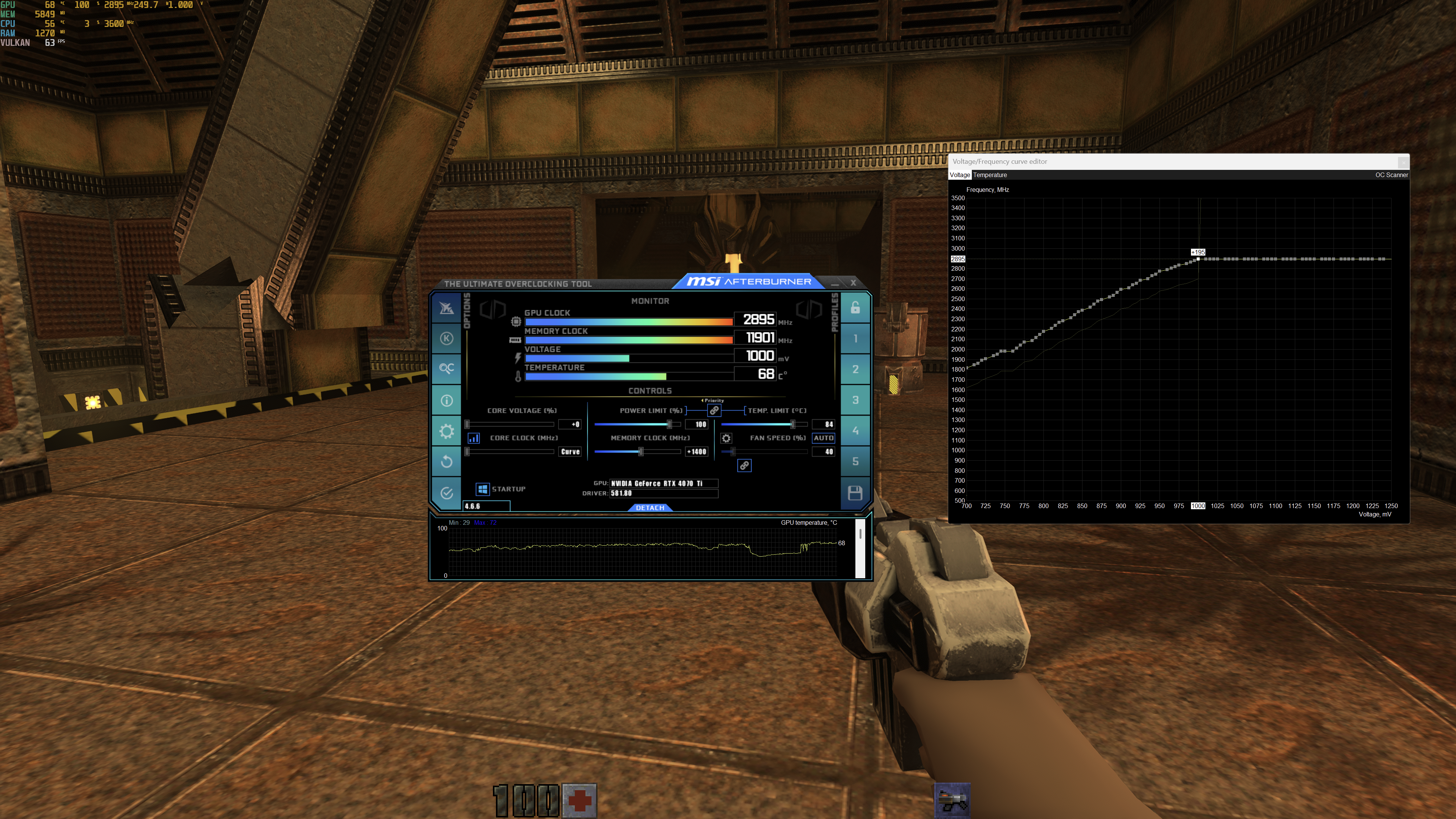

Quake II RTX, 1440p. UV 0,95 V vs Core clock +135 MHz i PL 80%.
50_uv_095.png.6a0167e4679578fd4b35abf15d40280b.png 51_pl_80.png.3147feafcb37ec4158acd5c2be86491f.png
Stellar Blade - wersja demo, 1440p, DLAA, ustawienia Bardzo wysokie. UV 1,0 V vs Core clock +135 MHz i PL 75%.
70_uv_10.png.073a1d68eb076d7b92cd1e10377a7fb3.png 71_pl_75.png.e9e4302a67e9ae46324a2e3866a97205.png
UV 1,0 V.
