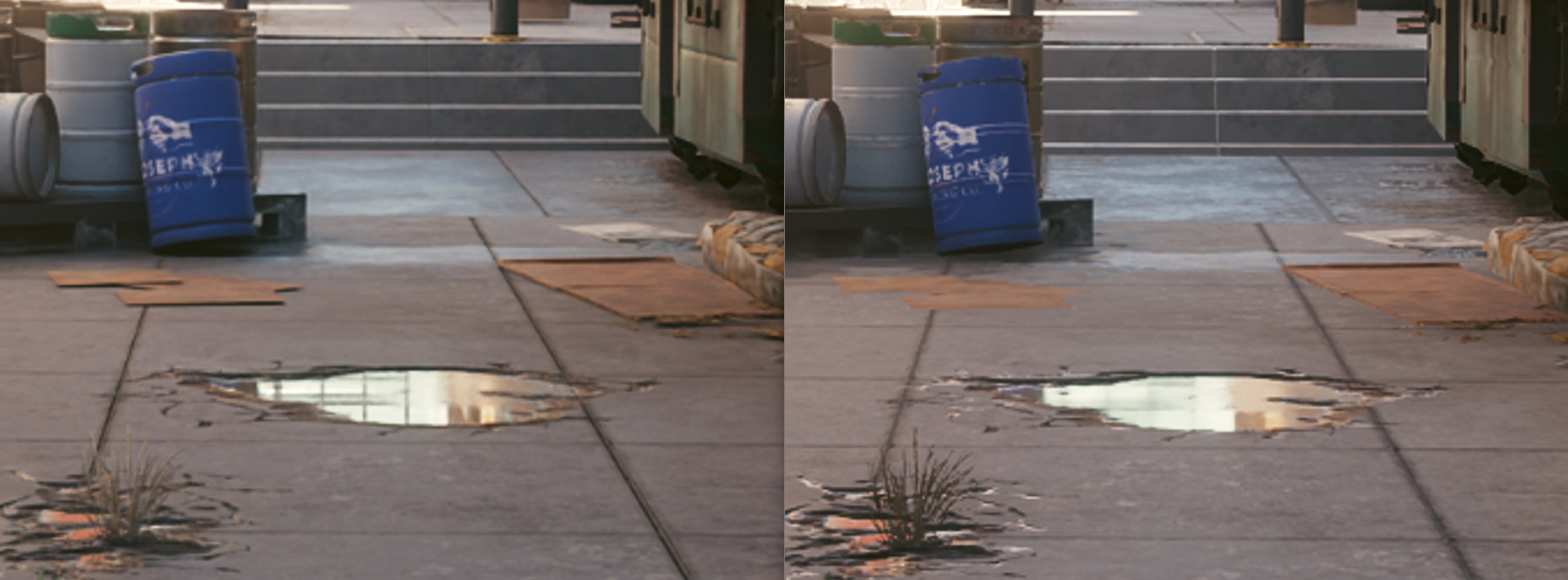

Kadajo 8 168 Opublikowano 14 Stycznia Opublikowano 14 Stycznia Ale ty mi nie tłumacz. Weź sobie odpal swappera, ustaw dla CP2077 preset L dla DLSS i preset E dla RR I sobie sprawdź wydajnosc jak i jakość obrazu. I sprawdź sobie na pierwszej kałuży z brzegu ze RR działa. Weź sobie wymuś klika presetow i zobacz wydajność, dlaczego na L wydajność ci tak spada, skoro te profile nie powinny w ogóle wpływać na grę z włączonym RR. Mało tego wydajność, widzę w CP2077 wyraźnie lepszy obraz z profilem L niż z profilem K przy włączonym RR. I mówię o zmianie tych profili z cały czas włączonym RR. Nie wiem może to jest jakiś błąd, no przecież sobie nie wymyślam tego i sprawdziłem kilka razy.

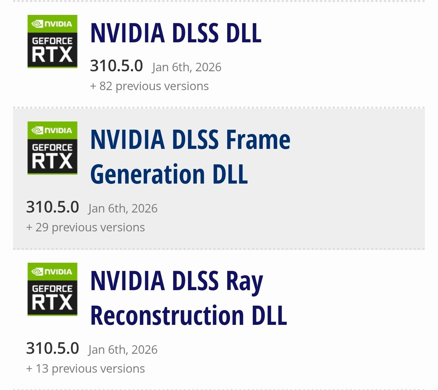

Kadajo 8 168 Opublikowano 15 Stycznia Opublikowano 15 Stycznia @sideband A powiedz mnie, skoro RR nie dostało aktualizacji, dlaczego ma nowe biblioteki, bo ma ten sam numer co nowy DLSS, czyli 310.5

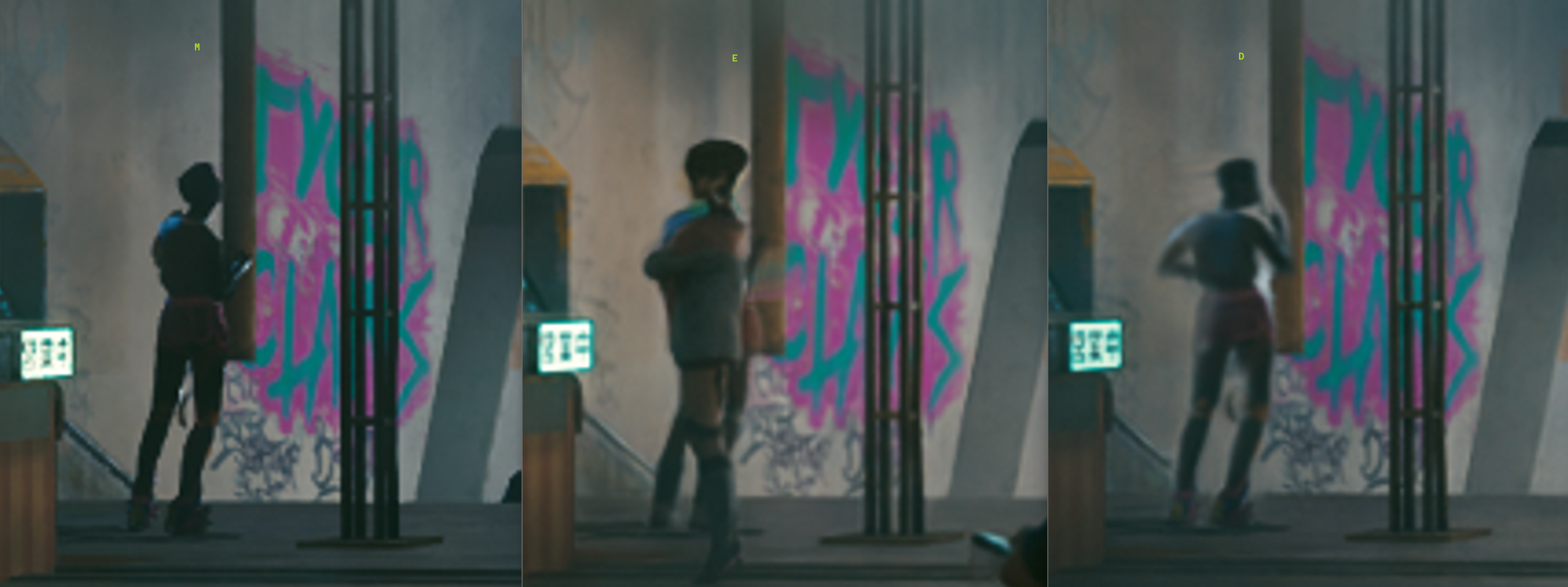

maras2574 1 008 Opublikowano 15 Stycznia Opublikowano 15 Stycznia (edytowane) K, L, M i D Preset K vs L Preset K vs M Edytowane 15 Stycznia przez maras2574 1
sideband 2 172 Opublikowano 15 Stycznia Opublikowano 15 Stycznia RR ma presety specjalne przygotowane pod RT/PT i dlatego to nie może równocześnie działać np M+E Prościej się nie da. Na dzień dzisiejszy NV nie potrafi przygotować jednego najlepszego presetu niezależne od zastosowania bo to wymagało by bazowania na znacznie większej liczbie danych. Nie wspominając o tym, że przygotowany takowy model mógłby by być za ciężki dla obecnych GPU. To, że L/M lepiej ogarnia odbicia niż K to nie znaczy, że radzi sobie lepiej od RR/E w innych kwestiach. Na dzień dzisiejszy L/M i tak są przeostrzone i obraz jest nienaturalny. W RT/PT tak czy inaczej RR na razie są lepsze. 7 minut temu, Kadajo napisał(a): @sideband A powiedz mnie, skoro RR nie dostało aktualizacji, dlaczego ma nowe biblioteki, bo ma ten sam numer co nowy DLSS, czyli 310.5 Między 310.4 i 310.5 nie ma żadnych różnic w RR Możesz sobie podmienić pliki W sterownikach NV też zmienia często numerek w niektórych plikach, a brak jakikolwiek zmian Celowe by nie robić zamieszania nawet chociażby dla developerów 1 2
