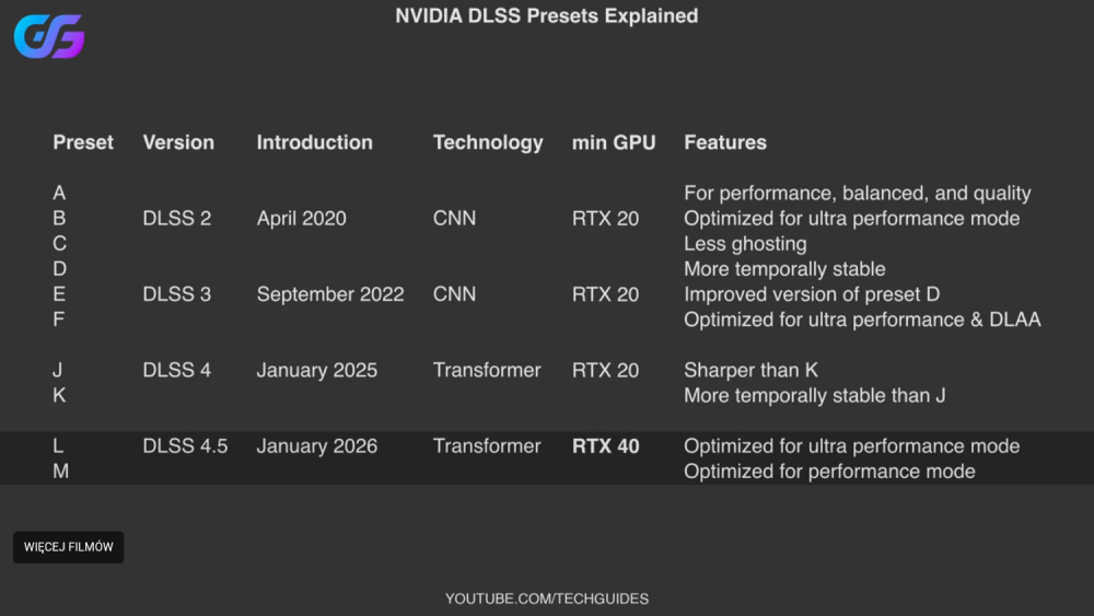

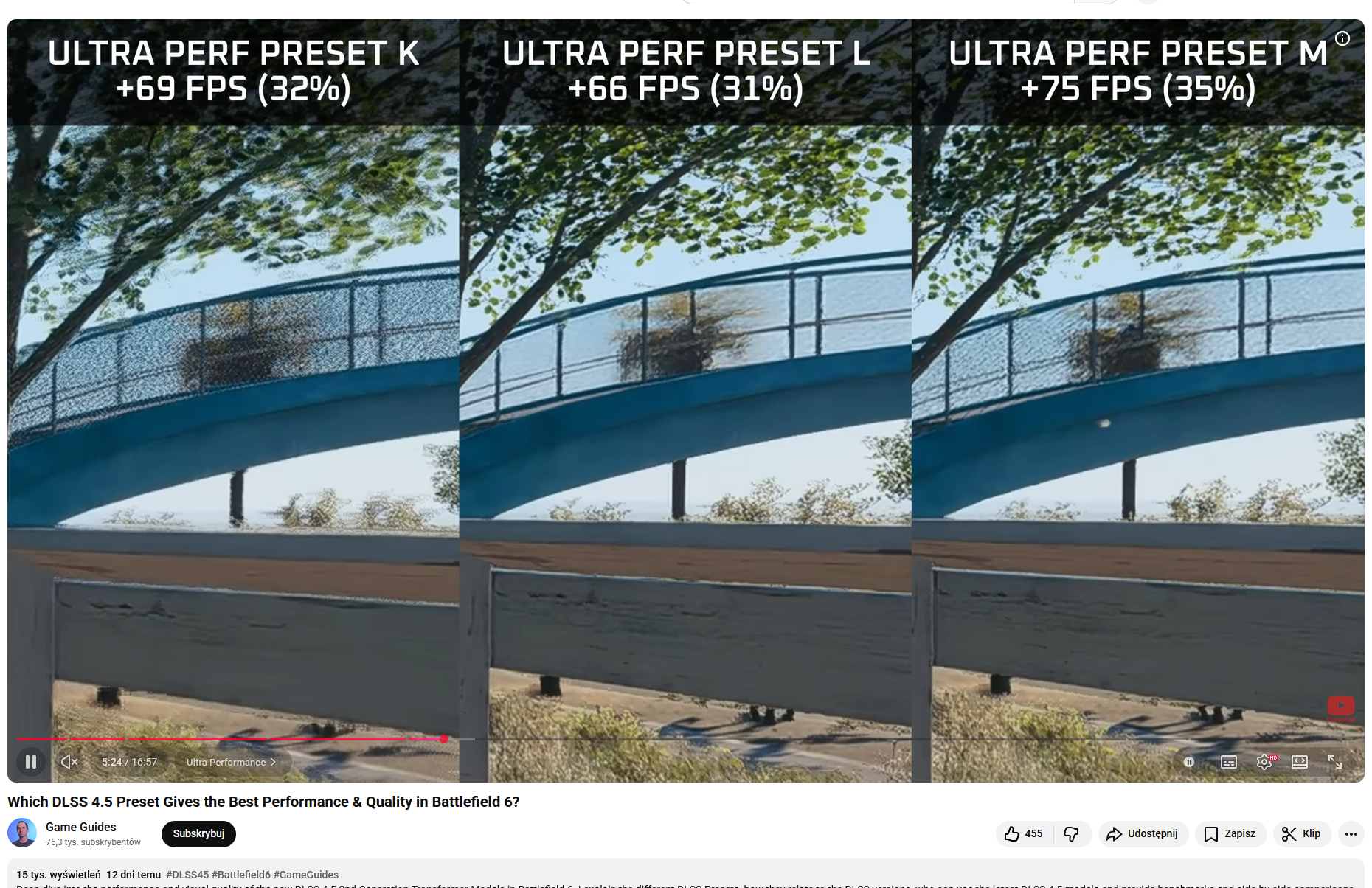

5 minut temu, leven napisał(a):
To w końcu do performance L czy M preset ? :stukniety:
Chodzi mi o jak najlepszą jakość obrazu i przyzwoitą wydajność.
W/g filmu, to tak jak na obrazku.
Nie ma żadnej reguły, sprawdź obydwa i oceń samemu, czy jest sens "dopłacać" do L.
Wczoraj pobawiłem się presetami i w CP2077 z włączonym RR preset D daje zdecydowanie więcej detali w obrazie i jest ostrzejszy ale mniej stabilny temporalnie, preset E robi dokładnie odwrotnie. Nie zauważyłem zmian w wydajności miedzy nimi.
Co do presetów SR, wydaje mi się ze preset M potrafi czasem więcej smużyć, jest to czasem zauważalne na większych obszarach z jednolitym kolorem.
Oczywiście jest to pewnie zależne od gry, ja ta przypadłość zauważyłem w MFS 2020/24.
Musze jeszcze trochę potestować z presetem L ale wcześniej tego nie zauważałem wiec podejrzewam ze ma to związek z presetem M.

11 godzin temu, sideband napisał(a):
Preset M i L w Dead Space Remake totalna kapa nie mają startu do K.
To tyle w temacie wymuszania na stałe do każdej gry najnowszych presetów.

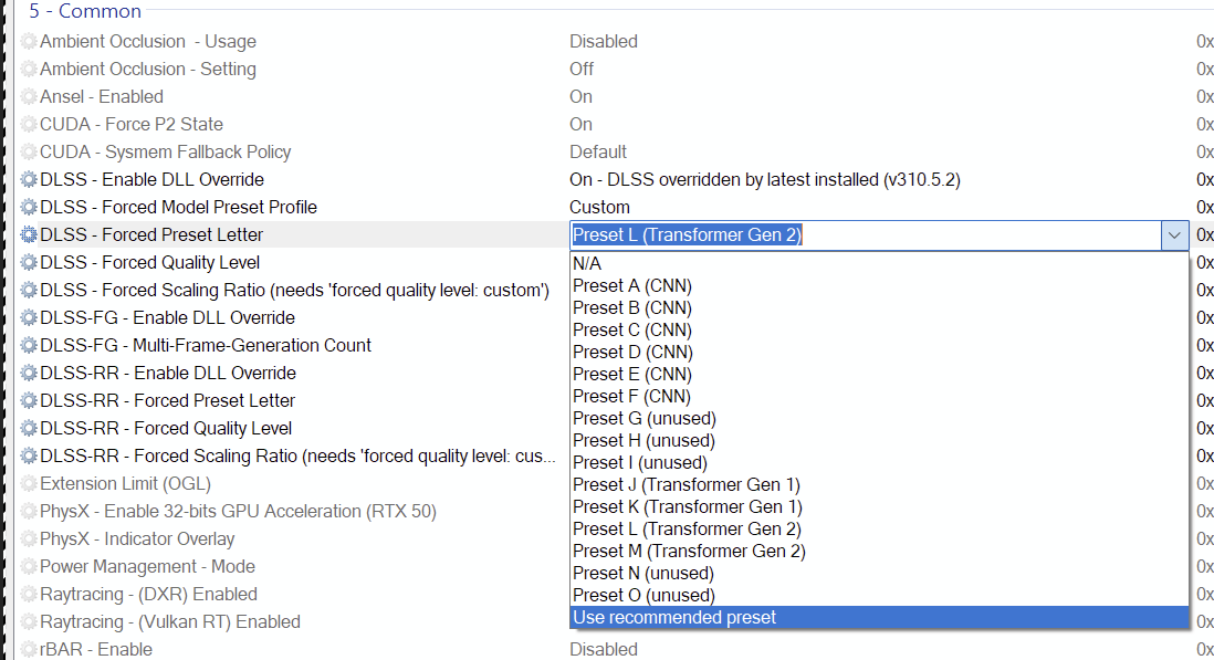

2 godziny temu, leven napisał(a):
Preset K jest pod transformer 1 generacji tak ?
No to jaki sens wypuszczać  preset L i M ?
Presety L i M korzystają z Transformera 2 generacji.

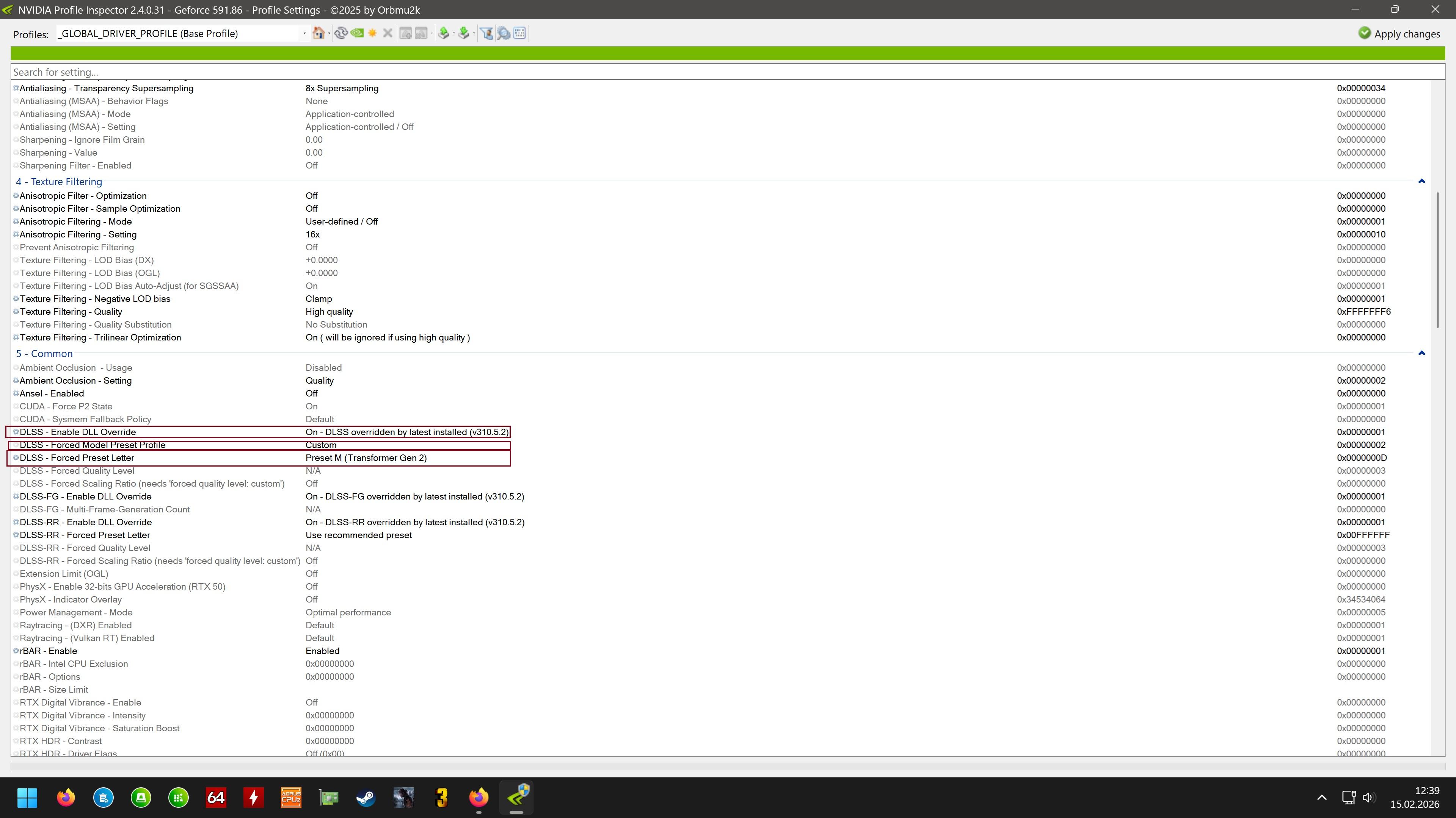

Czy ustawienie automat w wyborze presetu będzie poprawne ?
Tak, tylko zaktualizuj sobie program
Z tego co widzę, to nie jest zasadą, że ustawienie danego presetu jest uniwersalne dla każdej gry. Przykładowo w Kronosie mam ustawienie DLSS-balance-K i nie widzę utraty jakości w porównaniu do wyższych ustawień. Natomiast zużycie energii jest 70-80W niższe. Aktualizowałęm biblioteki DLSS tej gry 10.5.3, co dało bardzo zauważalną poprawe jakości obrazu na ustawieniach DLSS-wydajność. Pownie z automatu się wtedy M ładuje. Co do reszty, to ciężko stwierdzić. Trzeba więc kombinować przy każdej grze chyba. Co jest ogólnie słabe.
Ty @leven widzę działasz na ustawieniach global, a nie profilach pod daną gre. Tak jak napisał @sideband nie wydaje się to sensowne.
Tak, ustawienia dla każdej gry.
No mam ich z 3 :lol2:
Bordelnda3, Wiedźmin3 i Rybki Fishingplanet.
Jedynie W3 obsługuje wsparcie DLSS
Borderlands3 jest pod AMD, a rybki nie mam pojęcia.
Edytowane przez leven

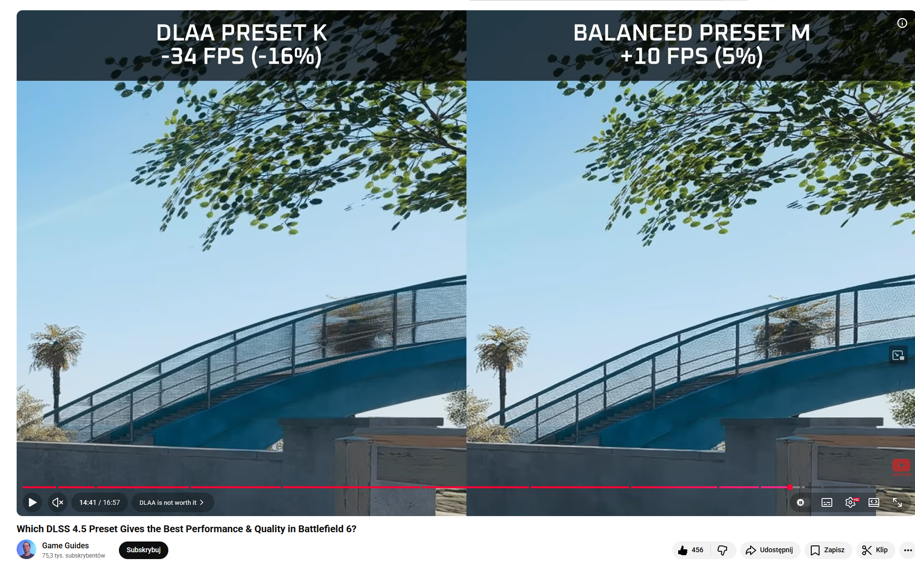

1 godzinę temu, Kadajo napisał(a):
Dawaj jakieś SS, bo tak to nie wiadomo co jest nie tak.
Na SS jajco zobaczysz :rodzinka:
Piękna dyskoteka na odbiciach z nowym Transformerem, a po zejściu do profilu wydajność, jaki NVIDIA zaleca dla modelu M, dopiero jajca się dzieją :hihot:
Od 8:30 sobie pooglądaj, w miejscu B jeszcze gorzej to wygląda.
Tak więc jak najbardziej są sytuacje, w których Transformer v1 miażdży Transformera v2.
