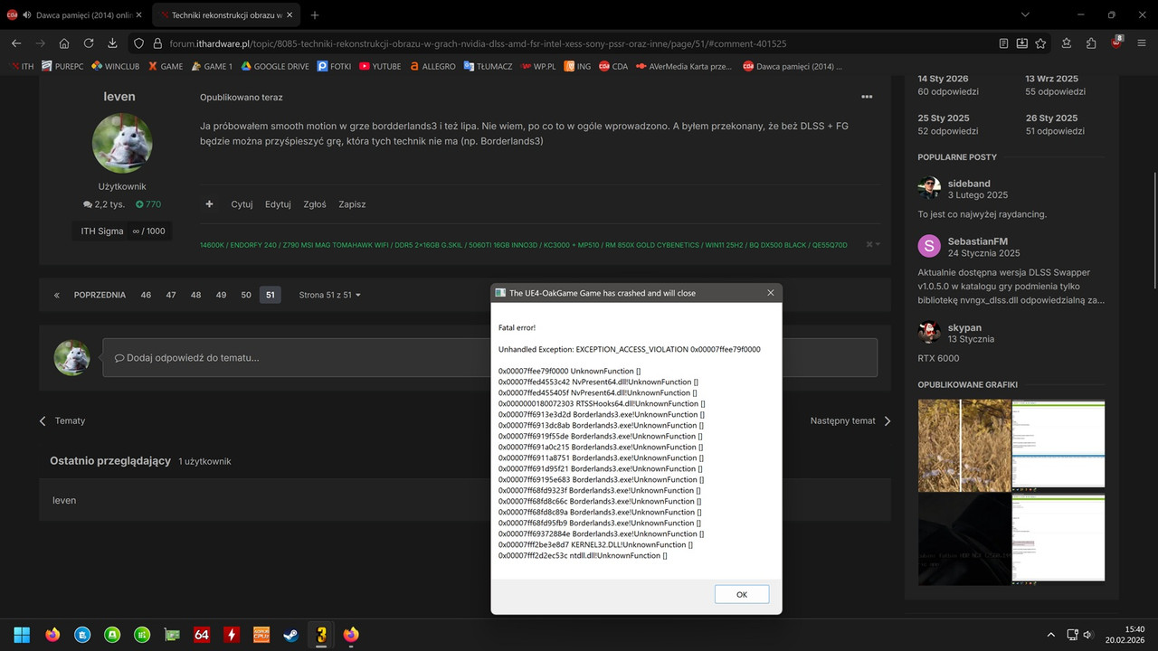

Ja próbowałem smooth motion w grze bordderlands3 i też lipa. Nie wiem, po co to w ogóle wprowadzono. A byłem przekonany, że beż DLSS + FG będzie można przyśpieszyć grę, która tych technik nie ma (np. Borderlands3)
EDIT: właśnie jeszcze raz spróbowałem smooth motion w B3 i taki efekt :E

O tez używam RTSS może to to.
Hmm, może wyłączę Rive i spróbuje.
Borderlands3 ruszył po wyłączeniu Afterburnera (riva też) ale nie widzę FPS :E
Ale numer.

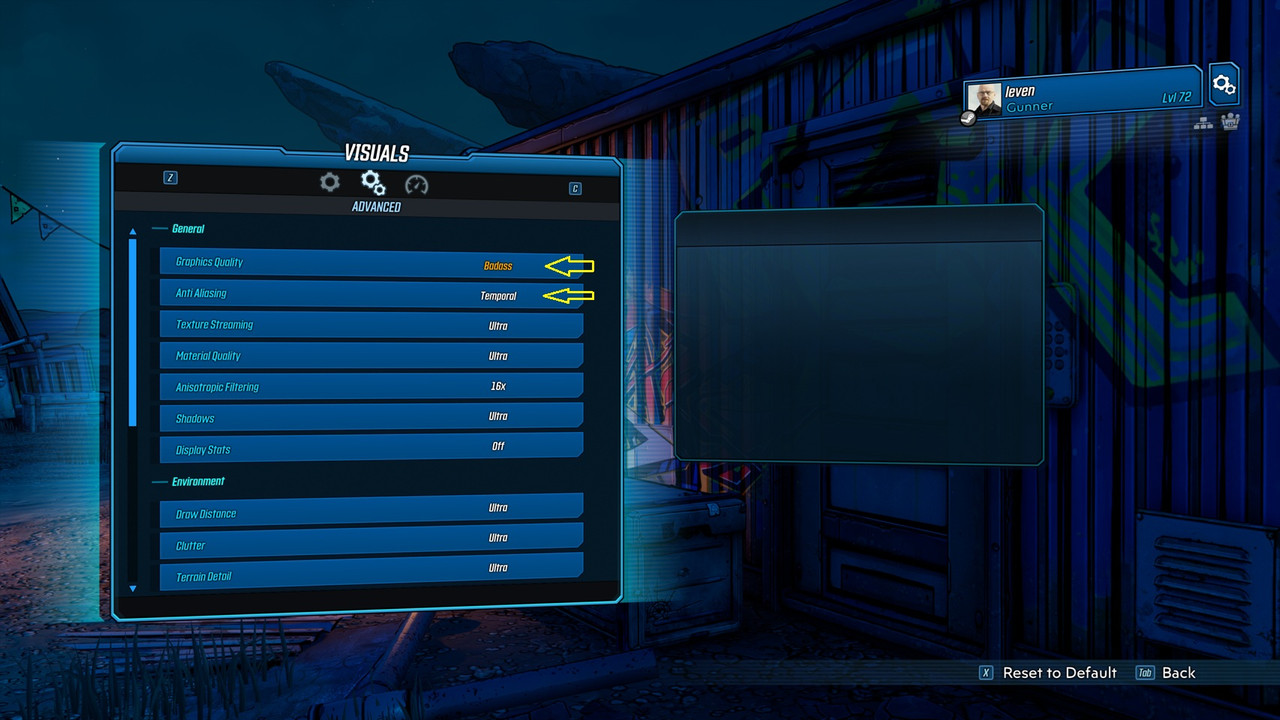

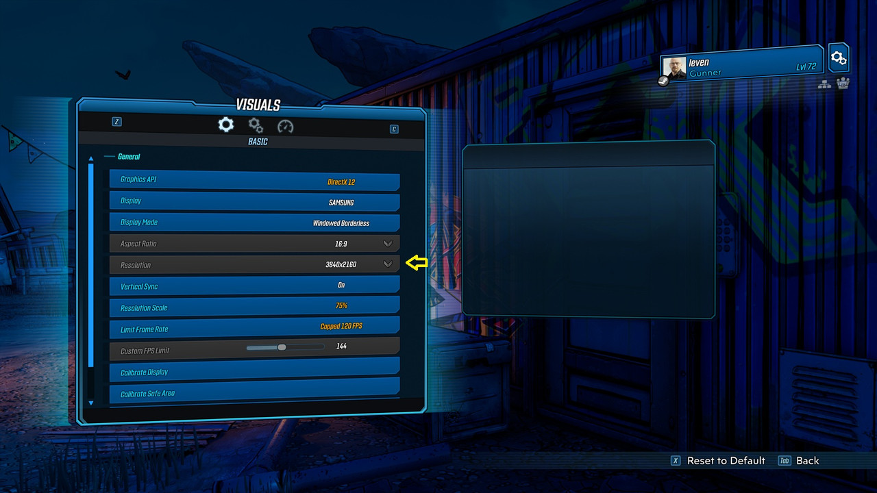

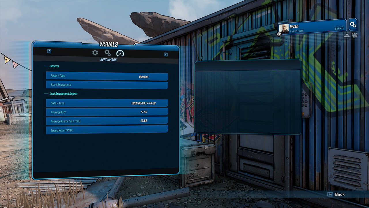

Dobra. Benchmark w Borderlands3 jest (jego podsumowanie) jest krótki.
1. Benchmark bez Smooth Motion.
2. Benchmark z włączonym Smooth Motion.
Ustawienia grafiki w grze:
1.
2.
Gra nie ma wsparcia DLSS, jeżeli ma to znaczenie.
Ciężka sprawa. Jak to sprawdzić, jak to wszystko wybucha, biega, itd. Ale bez Smooth Motion jest płynniej. Benchmarki lubią szarpać, bez SM jest o wiele płynniej, niż z SM. Może tylko dotyczy to tej gry ? :hmm:
EDIT: masz porównanie statyczne w obu koncepcji :)
Edytowane przez leven

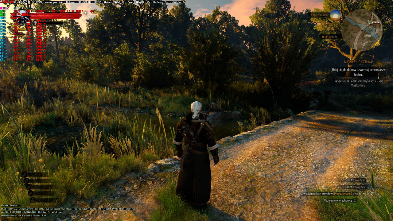

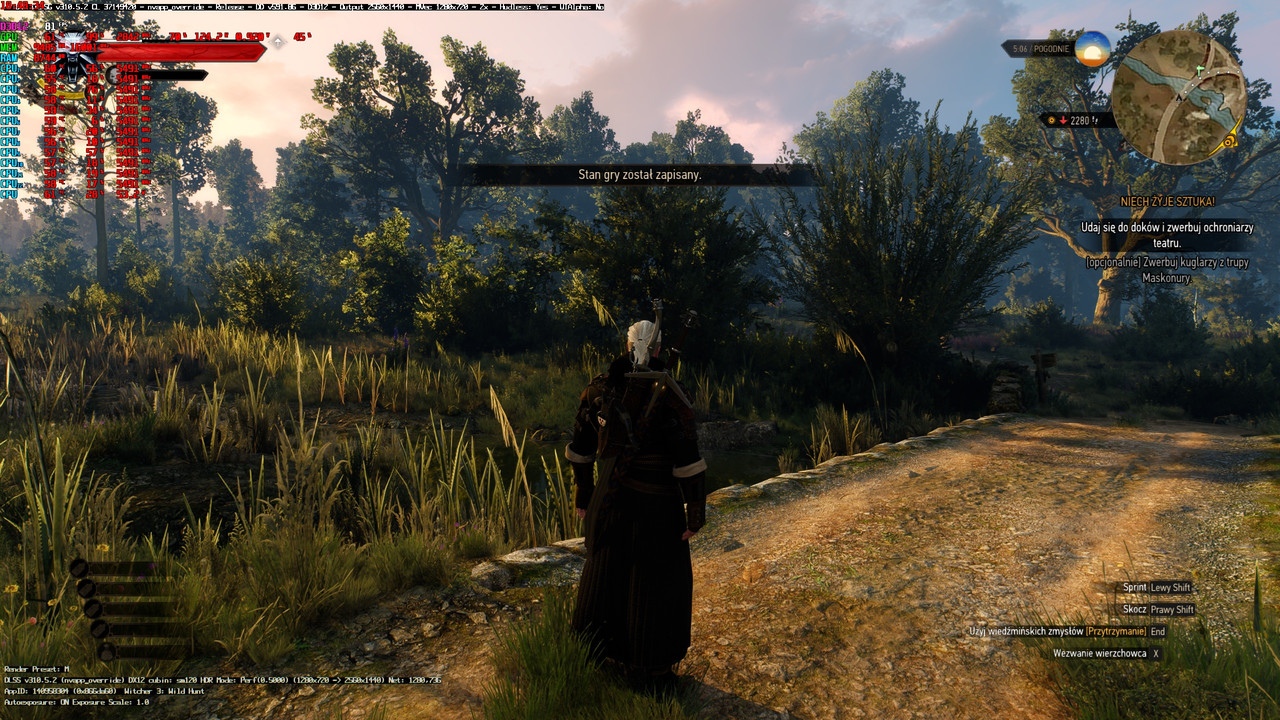

Wiesław 3 bez ReBAR:
Wiesław 3 z ReBAR:
Wydajność = 0 % po obu stronach.
Troszkę niefortunnie wybrałem miejsce się okazuje na fotkach kurde. HDR na minimum.
EDIT: a do bani. Fotki zmieniają wszystkie ustawienia grafiki.
