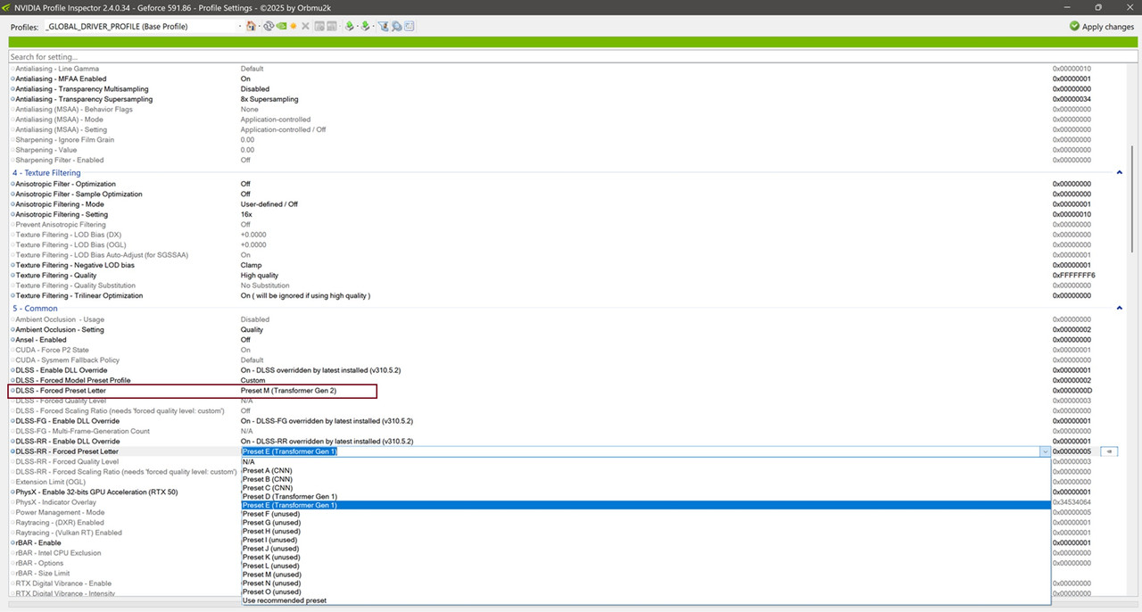

Zainstalowałem te najnowsze stery pisane przez AI od Nvidii. W DLSS Swapper podmieniłem w CP2077 biblioteki DLSS na 310.5.3. No i teraz mam mały problem, jeżeli włączę DLSS RR preset E to mam niezbyt przyjemną szachownicę na niebie. Ktoś wie jak temu zaradzić, oprócz oczywiście przełączenia na preset D, przy którym nie dzieją się takie dziwne rzeczy?
Ustawiłem M, ale używam DLSS Ray Reconstruction w CP2077, więc tak naprawdę to mam do wyboru D i E z DLSS RR. No i te się wyświetlają, że są używane. Co potwierdza to, że po przełączeniu na D, te dziwne artefakty zniknęły. Czy w nowszych sterach RR jest już niepotrzebne? Nie śledziłem wątku, bo mały galimatias się tu zrobił.

Dobra, ale w DLSS Swapper mam do wyboru 5 presetów RR, od A do E. Trzy pierwsze są oznaczone jako Deprecated, czyli przestarzałe, E powoduje jakieś dziwne artefakty w miejscach gdzie jest dużo jednolitego koloru, coś jak małe kafelki, ale przejście między nimi jest widoczne, D ogólnie wygląda chyba OK.

39 minut temu, Ryszawy napisał(a):
Po wyłączeniu DLSS RR w grze, pokazuje mi, że w użyciu jest preset M, czyli taki jaki ustawiłem dla zwykłego DLSS. Zobaczę czy da się w to grać bez rekonstrukcji promieni.
Czy ja czegoś nie rozumiem ?
DLSS RR jest w presecie E, a DLSS na M.
Dla czego musisz wyłączyć RR, żeby mieć preset dla DLSS transformer M ?

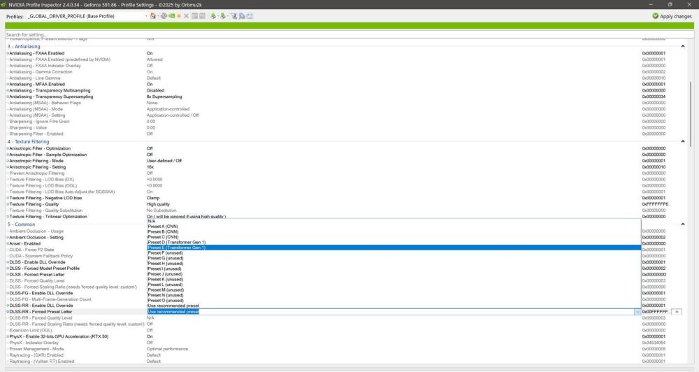

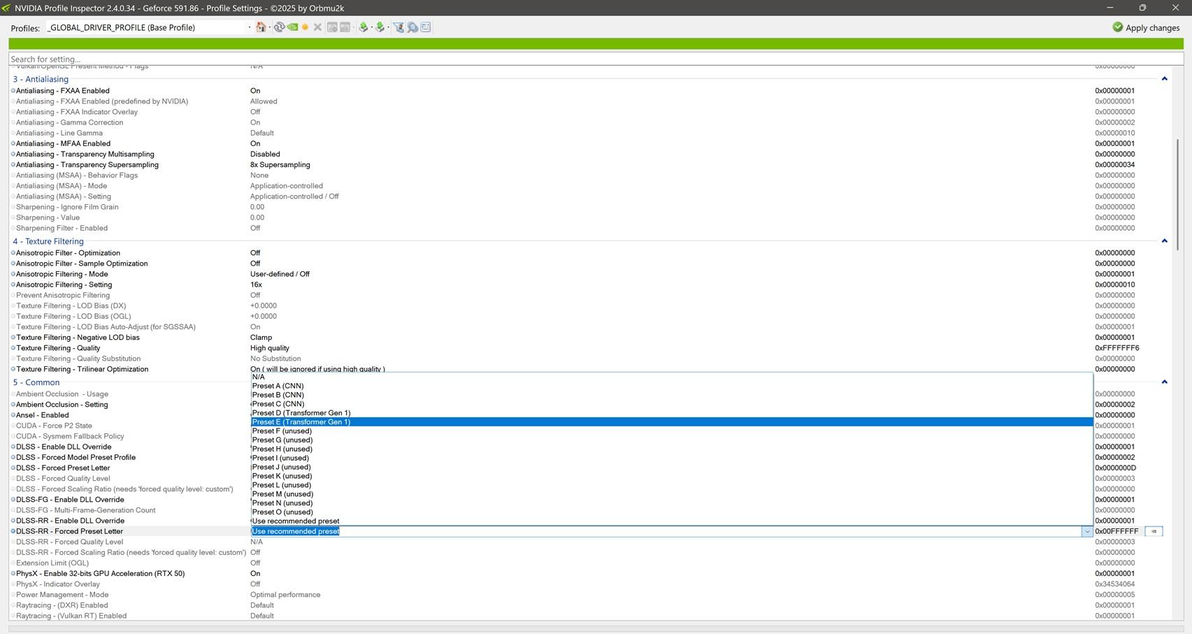

U mnie można mieć RR na E + preset DLSS M:
Bo wlaczajac RR wlacza sie oosbny "plik" z DLSS, a ten jest tylko w starej wersji.
Nie mozna ;) jedno wyklucza drugie.
Poki nvidia nie wypusci nowego RR to nie skorzytasz jednoczesnie z transformera v2 i RR w nowych wersjach.
Tak jest, z tego co mi się wyświetla, włączenie rekonstrukcji promieni w grze przełącza preset na D (E jest zabugowany u mnie w CP2077), jeżeli wyłączę RR to wraca do presetu M, czyli do zwykłego DLSS bez rekonstrukcji promieni. To są po prostu inne biblioteki/pliki.
Edytowane przez Ryszawy
@levenbylo juz tłumaczone kilkukrotnie w tym wątku. Presety ustawiasz jak chcesz, czyli np. Preset M dla DLSS i Preset E dla RR, ale gra uzywa tylko jednego w danym momencie. Jak włączasz RR to gra używa presetu dla RR, jak wyłączysz RR to gra używa presetu Mnze zwykłego DLSS.
Preset E dla RR to nie to samo co Preset E dla DLSS
