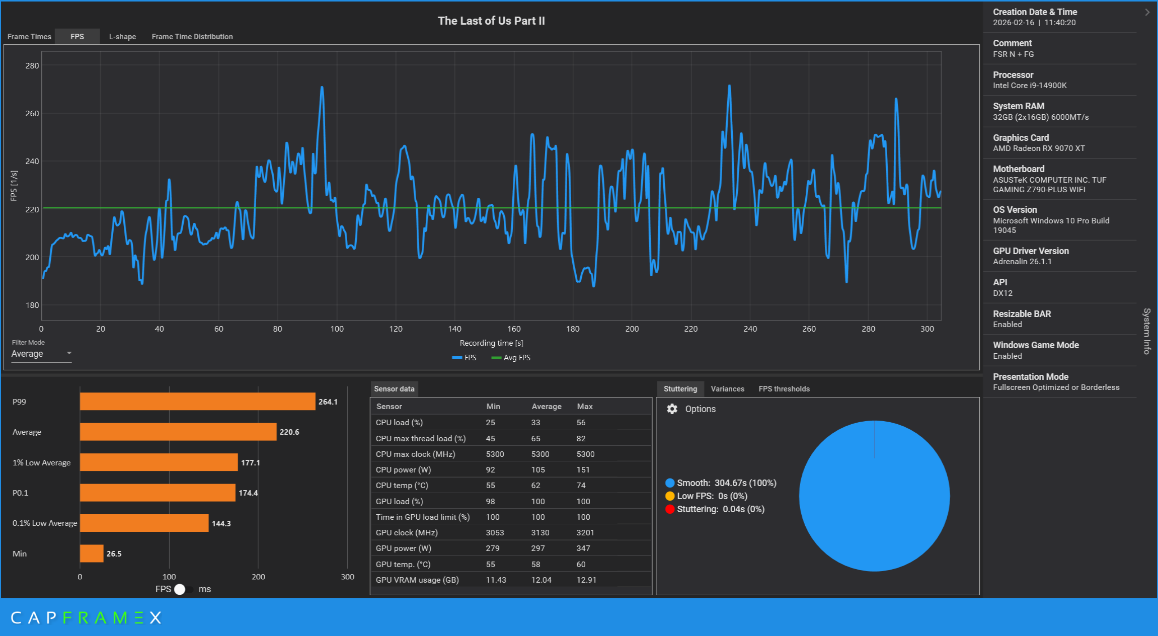

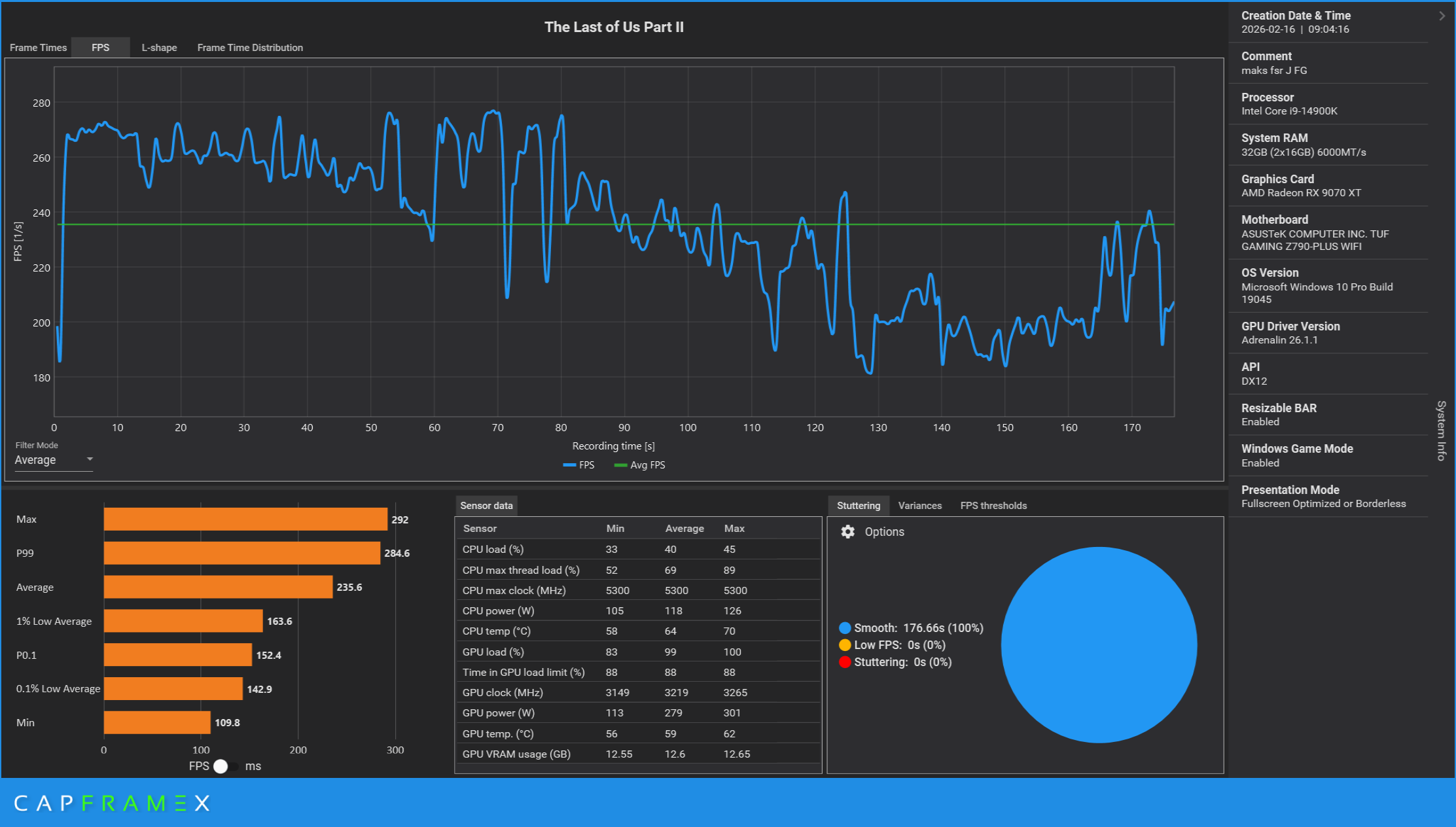

Coś dziwne te wykresy u mnie. Zaczyna się dobrze a im dalej tym niżej. Nic nie throttluje. Taki urok wyzwań :hmm:
FSR J + FG
FSR J
FSR J

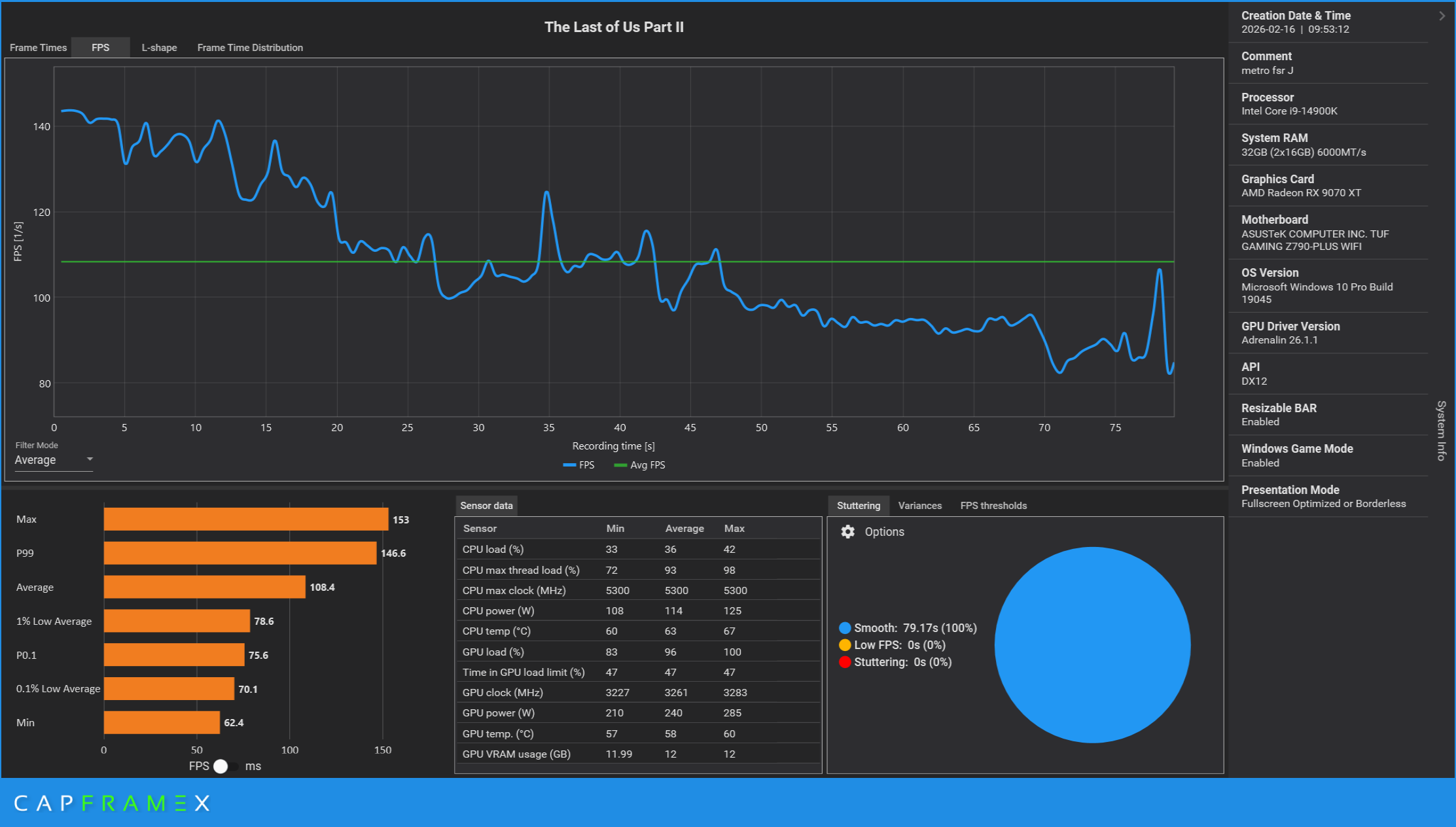

A jednak i to jaki dziwny. Nagrywałem fonem aby tu pokazać co się odwala na wykresach po właczeniu FG w grze i to widać na tym pierwszym filmie. Lata to góra-dół, czkawka niesamowita. Zastanawiałem się co się tu dzieje aż mi oko naszło na GPU power. Dałem w Adrenalinie PL na stock i jak ręką odjął (drugi filmik) Pytanie czemu tak się dzieje, przecież 330W to taki sam limit jak 297W, Zegarek nawet nie jest wymaksowany bo jest odjęte 150 MHz.

Dalej sprawdzałem temat tego power limitu i jak dałem -10%, zamknąłem adrenalinę i wszedłem do gry taki efekt. To wina Adrenaliny, że tak szarpie? Ktoś spróbuje to potwierdzić?
