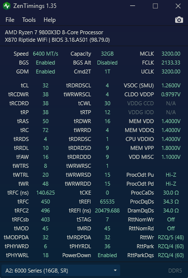

9800x3d? Jak się nie chcesz bawić w OC to 6000 cl30 styknie w zupełności. Zresztą to cl32 też zrobi cl 30. Moje są cl30 6000 i zobacz co robię, a chłopaki dużo więcej pakują :D
@wallec teraz to po wbiciu tego co podałeś komp nie chce wstawać, zawiesza się na karcie graficznej albo po prostu nie rusza 🙃
TRFC tak żeby wyszło 140ns, doszlifować napięcia vsoc i vddp, fclk na 2133mhz, twtrs na 8 twtrl na 20, tfaw na 16, trrdl na 10.
Jeżeli 6400 wstaje to szkoda tracić czas na co innego
Edytowane przez wallec
No musiałbym podbić trfc do około 450-500. Vsoc zostawić jak jest według ciebie? Vddp można jeszcze zejść pewnie. VDD 1.3 wstaje.
Na tym co wrzuciłem wyżej wstał, ale przy 2133 już nie.
Edytowane przez Adikon

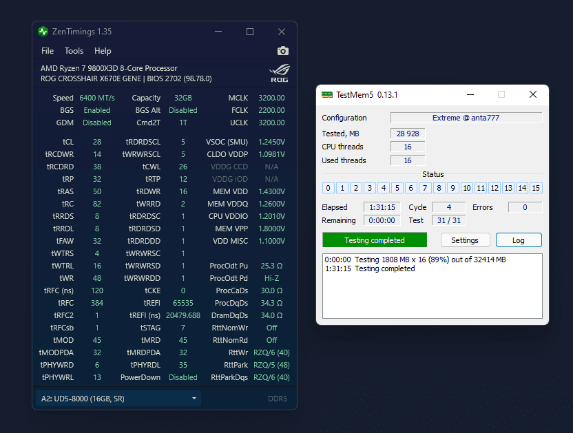

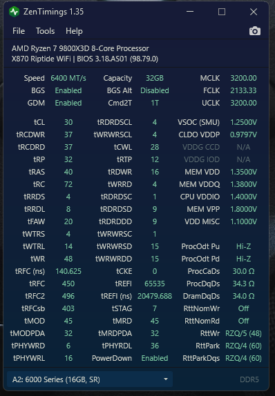

VDD przy tych nastawach musi być około 1,35V, bo inaczej nie wstanie. VSOC może zejdzie, ale to trzeba testów. Dobry w miarę kontroler czy te nastawy takie słabe po prostu?
Tak to wygląda teraz...
Już wiem, że słabe, bo TM5 nawet nie rusza xD
Wywala na tym od razu, więc nie wiem czy coś z tego będzie. Ewentualnie próba z flck 2100, ale wątpię i pewnie to 6200 będzie szczytem, bo inaczej RAM ugotuję wyższymi napięciami ;/

tRFC daj na 480.
Resztę zostaw jak jest i kombinuj z vsoc (jak najniższe), cldo vddp (chyba trochę w górę na 1.0v) i CPU vddio (chyba 1.35v ale już nie pamiętam) :-)
Jak jesteś w windows i nie łapiesz boue screena to to ustabilizujesz.
6400 32-38-38-50 powinno działać na napięciach pamięci 1.35v i 1.25-1.3v
Nie pałuj na siłę cl30
Jutro będę kombinował dalej. Ogólnie sam zauważyłem, że niższe cl nie daje mi praktycznie nic oprócz satysfakcji, więc nawet myślę zamiast 37 wbić 38 dla większego luzu. I jeszcze TRFC, a mianowicie zwiększenie tej wartości co trochę zwiększa też ns wbrew pozorom poprawia wykresy capframex. Może przypadek, ale jednak.

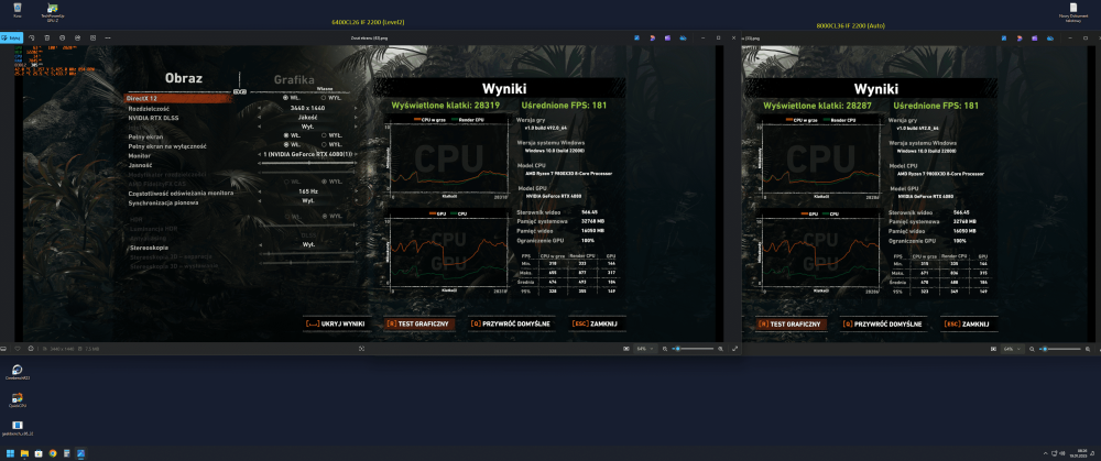

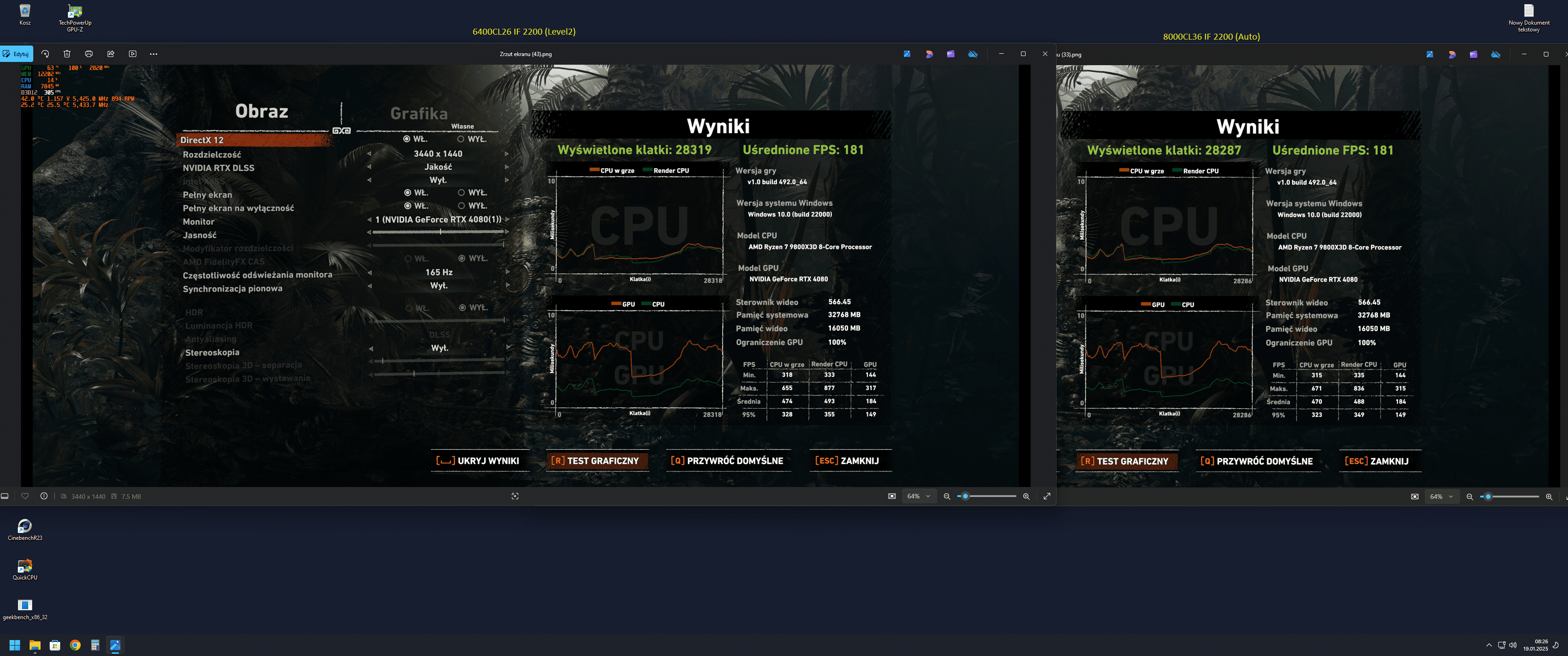

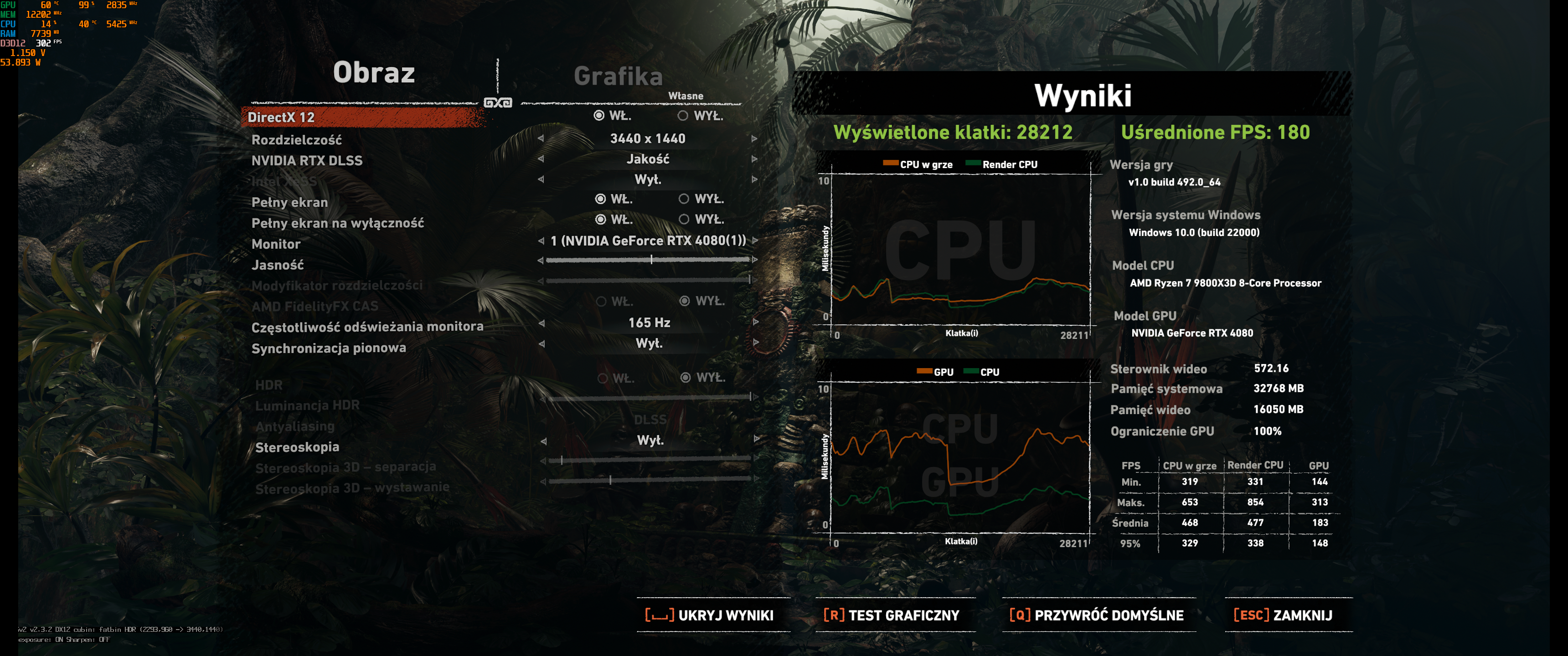

13 godzin temu, ju-rek napisał(a):
Wiem, że sporo majstrujesz przy pamięciach to może też podzielisz się spostrzeżeniami jeśli chodzi o różnice między 6000, 6200, a 6400? Nie bierzemy pod uwagę syntetyków aż tak bardzo tylko ogólne profity lub wady 😉
@wallec może być ciężko w moim przypadku. Być może płyta/ bios nie daje rady 🤷
W rozdzielczości 3440x1440 i karcie RTX 4080 w miarę "dociśnięte" nastawy.
Procesor na 5450.
Procesor na 5250 pamięci 6200cl28 (Level 2)
Procesor na 5450 - 6200cl28
Edytowane przez ju-rek

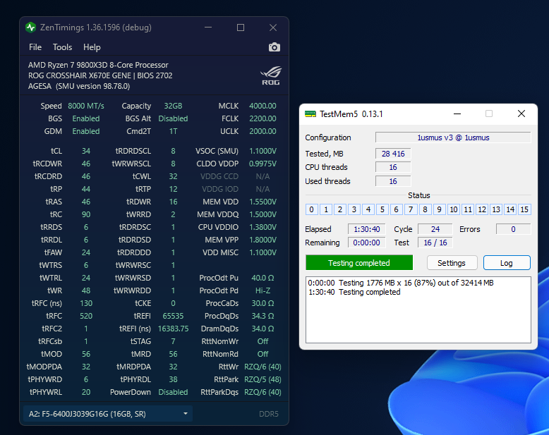

Zrzutekranu2025-02-08020918.png.6f8601b9253e49000f62bc0ab5cfff0d.png         Zrzutekranu2025-02-08084659.png.a1b7382e5346648dfaa32d7c5b053afd.png

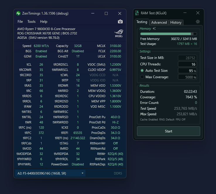

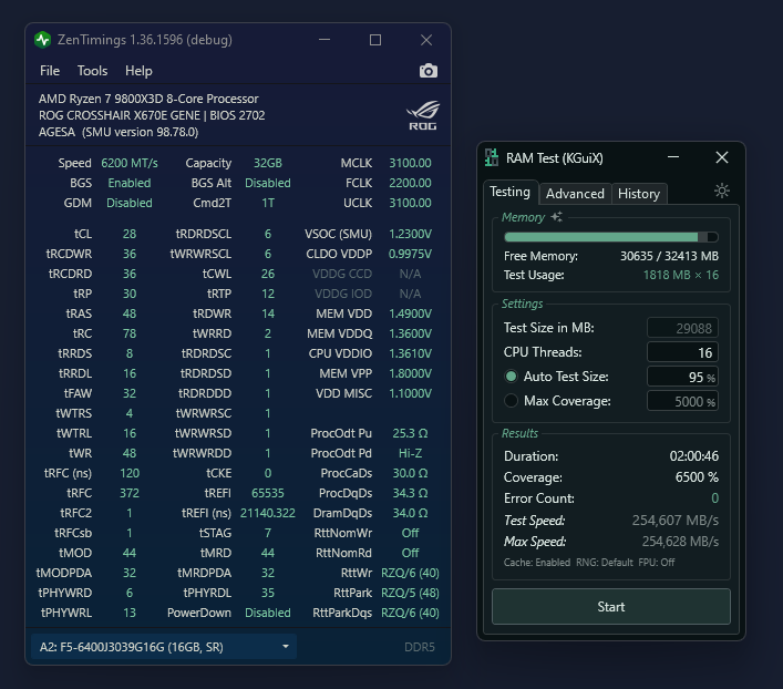

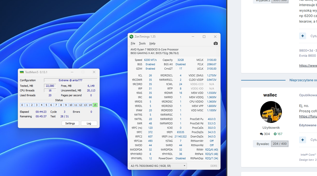

Niezly bin, to powyzsze(pierwsze) moj robi na 1.55 VDD, pewnie tamten bin U8200 zrobily ponizej 1.5VDD
A jeżeli ten F5 6400 jest lepszy od mojego, a wspominales ze nie ma podjazdu do tych 8200 to trafiły Ci sie golden sample
Ten TG 8000 robi 6200cl26 z GDM off na 1.5V, tak samo 8000cl34, GDM off na 1.5V.

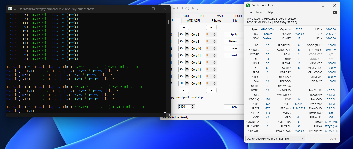

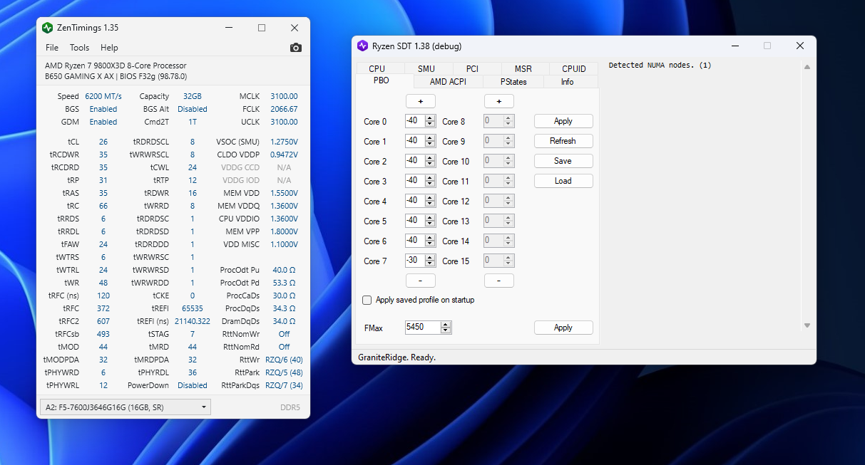

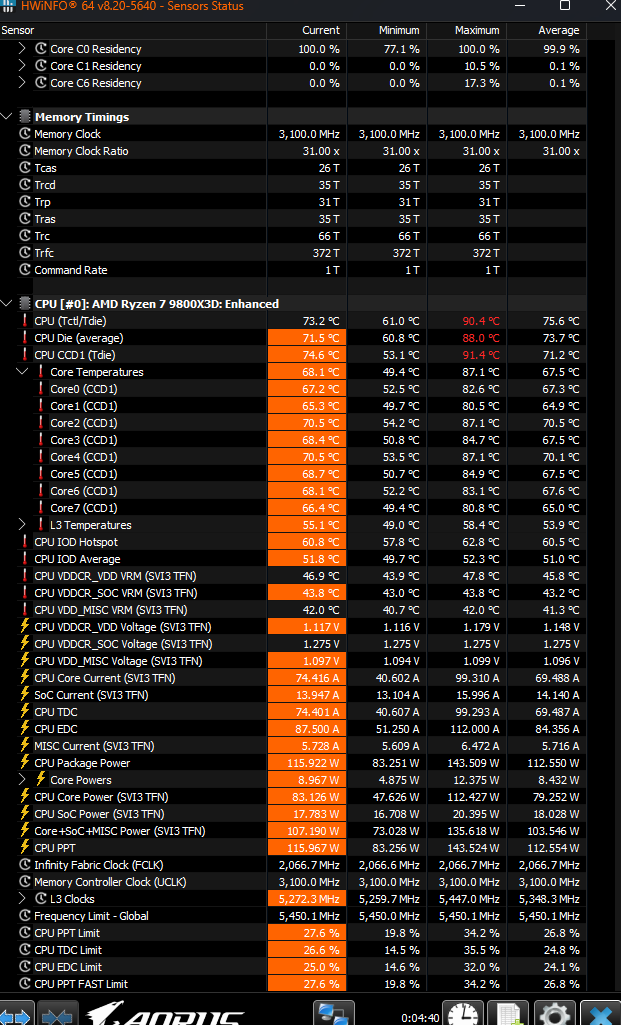

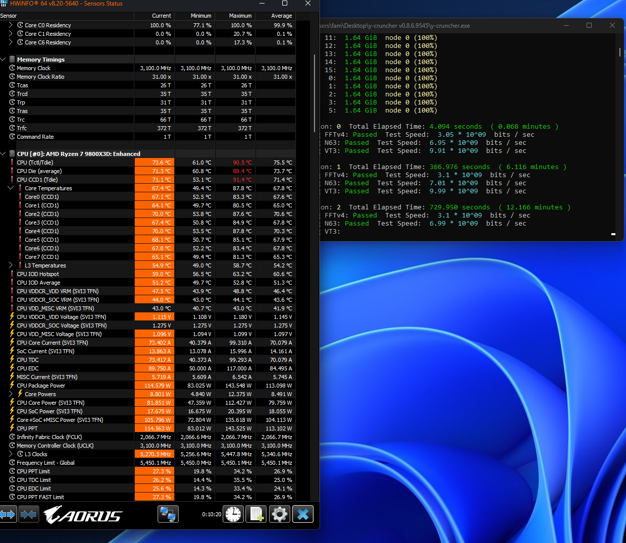

Ja mam teraz cos takiego, potem jeszcze moze sprobuje obnizyc SoC ten rdzen -30 dziwne ale jest najchlodniejszy i to o 5C mniej ma niz reszta :O
@ju-rek
Jednak zostaje 1.27 na tym działa stabilnie.
Ostatni rdzen -30 najchlodniejszy. Udalo sie -43 reszte wrzucic. Srednie taktowanie przy VT3 to 5270Mhz i nie schodzi całkiem ok.
VT3 1 iterecja
VT3 3 iteracja
