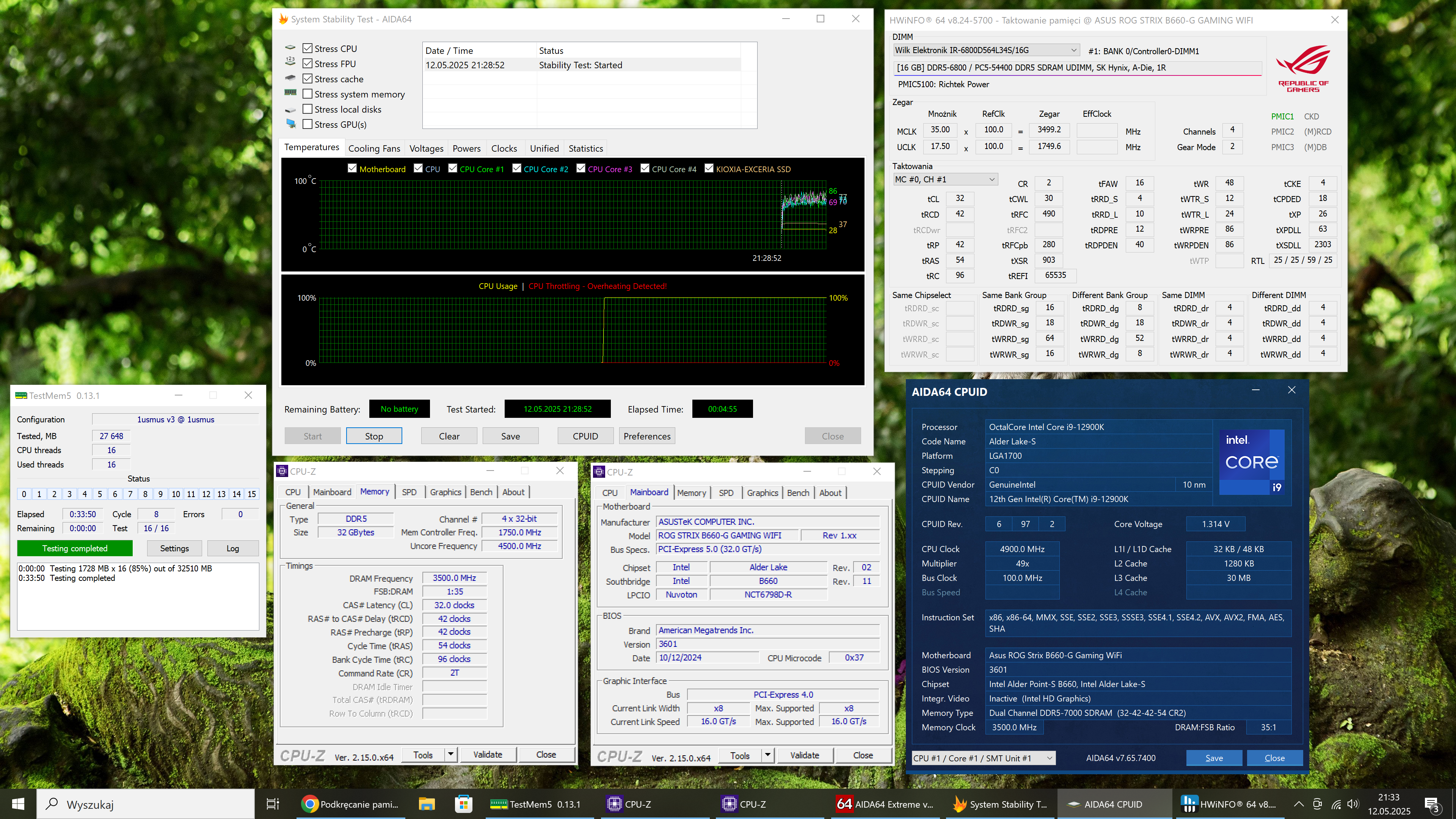

Odpaliłem Aidę i 4 testy cpu, fpu , cache, memory i ponad godzinę beż błędów, więc myślę że będzie stabilnie. Chociaż czasem zdarzają się  dziwne trzaski z głośników, ponoć to może mieć na to wpływ ustawienie napięć ramu?

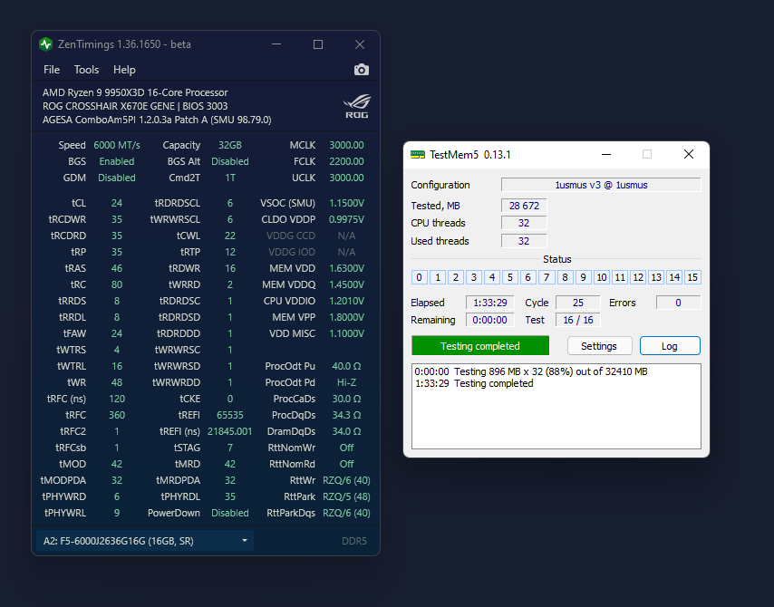

Są już dostępne te nowe biosy z nową AGESą ComboAm5PI 1203d. Raczej dla osób, które lubią się pobawić :P UWAGA. Nie wolno wczytywać settingów CMO z poprzedniego biosu bo będzie boot-loop.
Manual do tej funkcji DIMM FIT https://www.dropbox.com/scl/fi/n49rpd1i60m9ch8tw2i2n/DIMMFit_Intro.docx?rlkey=yt68u5cesc7wcnls3cd9f6jj5&e=1&st=w0c3g8o9&dl=0
ROG CROSSHAIR/STRIX/PROART/TUF X870 Series Beta Bios 1502
1. Update to AGESA ComboAm5PI 1203d (SMU 98.80.0)
2. Add DIMM Fit Pro (Supports EC models only)
3. Improve system performance
https://rog-forum.asus.com/t5/amd-600-series/x670-x870-resource-thread/td-p/901576/page/435

17 godzin temu, bourne2008 napisał(a):
Na trzaski to warto wrócić na 2000 i sprawdzić. A jak nie to VSOC na def. lub inne napięcie za niskie. Pokaż Zentimings.
Było stabilnie nawet 0.02V mniej na wszystkich napięciach, bo test 2 razy TM5 anta extreme po 4h przeleciał bez problemów. Te trzaski nie dzieją się często, sporadycznie tylko.
Edytowane przez MarioDee
