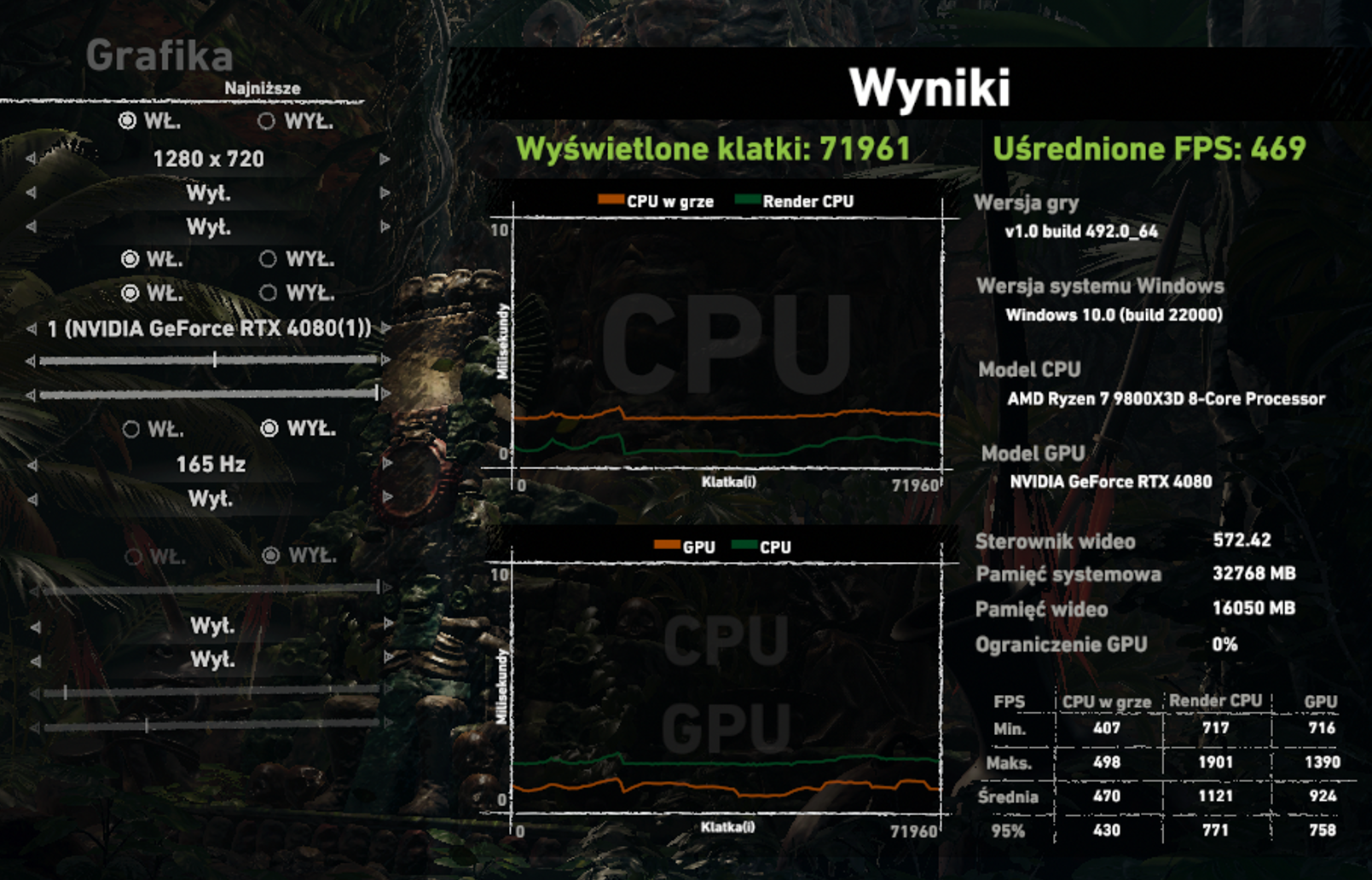

38 minut temu, NoviAMG napisał(a):
Niestety na 9070xt nie da się ustawić minimalnego zegara gpu ehh. Szkoda, więc benchmarki w grach mogę traktować z przymrużeniem oka
Mój najlepszy wynik na 9800x3d w SOTR :)
Z ciekawości jak ram ustawiony ? I to na starszym windowsie z tego co widzę, mam ten najnowszy chłam win11 ...
