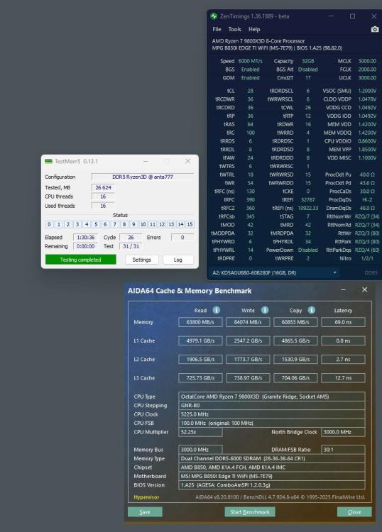

Godzinę temu, ju-rek napisał(a):

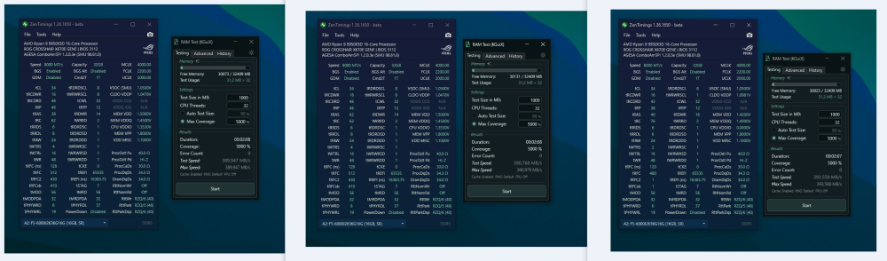

6 godzin temu, Dziarson napisał(a):
Faktycznie buildzoid miał nieracje

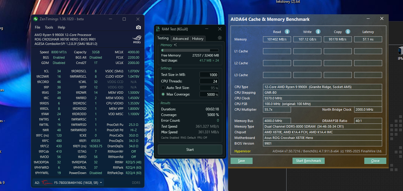

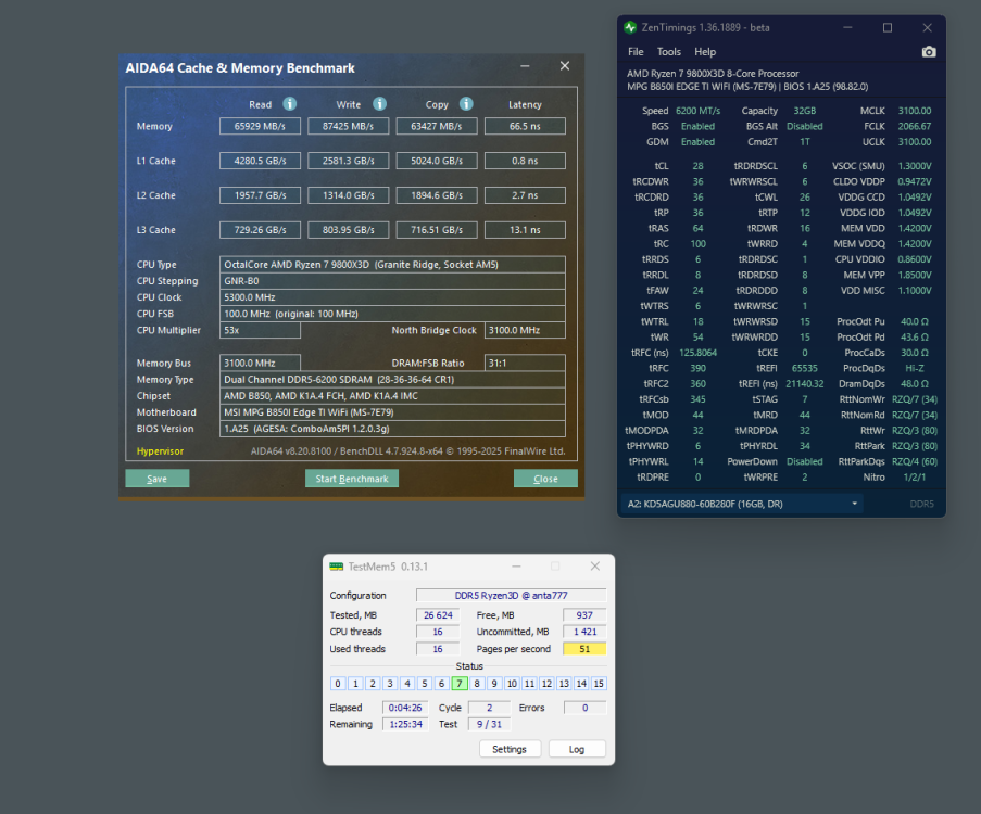

Mała ta próbka, ale niech będzie. Na moim systemie to wygląda tak (2 pierwsze od lewej - twoje ustawienia)
Ostatni, to moje 8c34 od czasów 7800x3d (obecnie praktycznie nie używane)

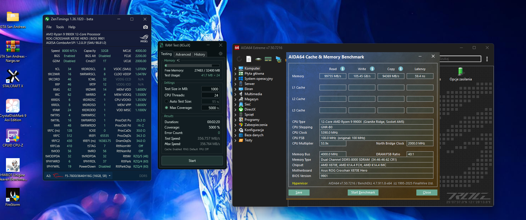

@ju-rek a jak masz nitro mi działa 1-3-1 . tRFC jest u mnie bez sensubo na 8K nie jestem stabilny  poniżej 500,  jeszcze z prądem ide w dół w przyszłym tygodniu będzie 99550X3D to sie pościgamy :D też masz wrazenie ze jak sie chłodniej zrobiło to tak prądu nie trzeba ?
Jak to jest z tym trybem gear down na am5? Ostatnio czytałem, że dla lepiej jak jest jednak włączony, a  power down wyłączony. Do tej pory wyłączałem oba. Była chyba jeszcze jakaś zależność, że przy którymś trybie na off trzeba było wyłączać też MCR prawda?

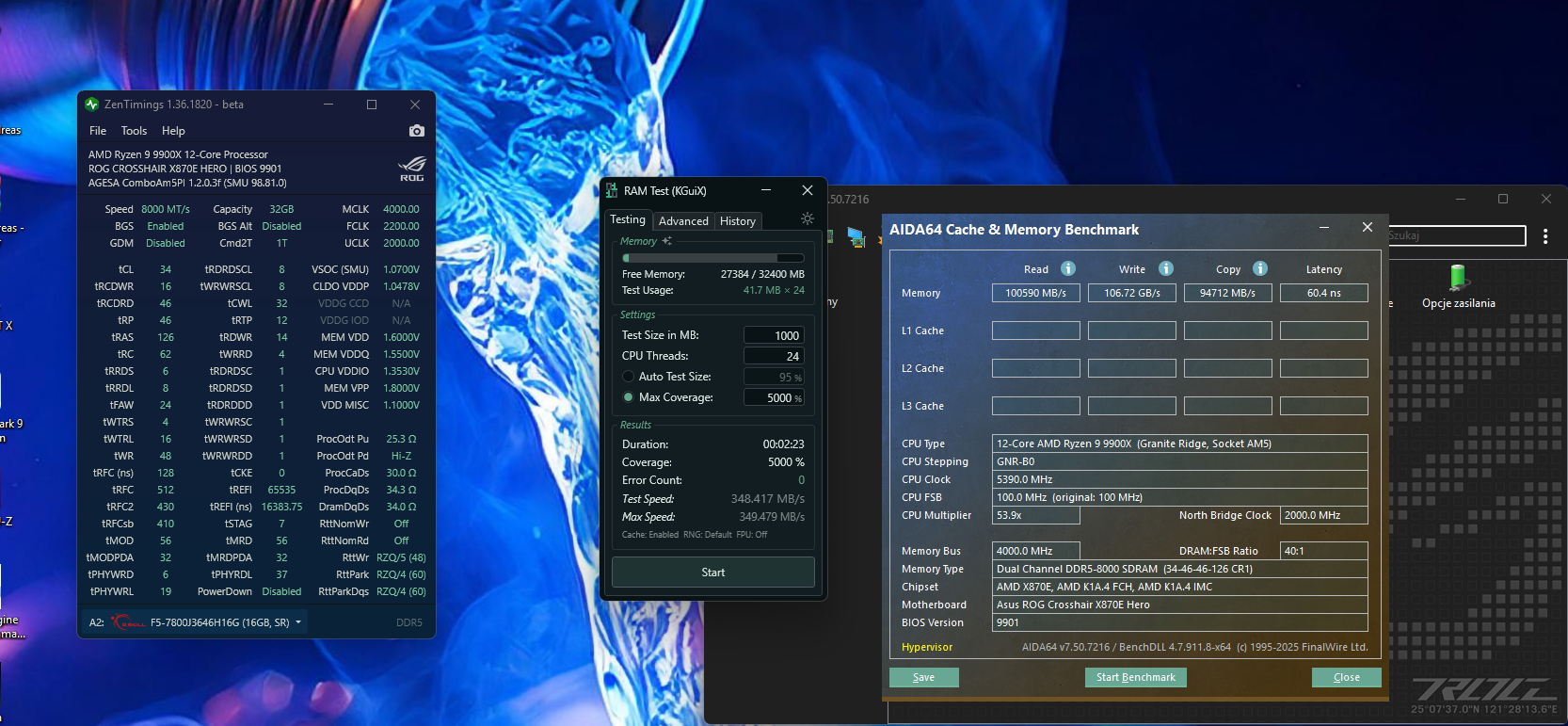

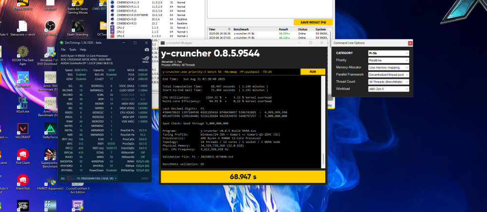

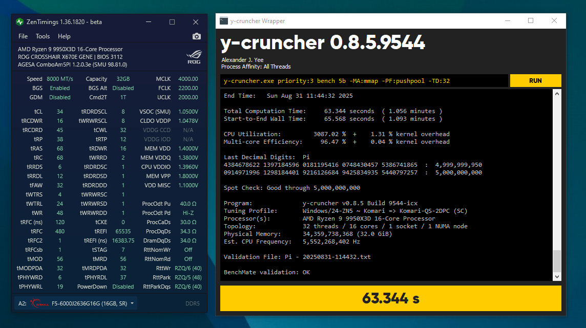

4 godziny temu, Dziarson napisał(a):
zostaje czekać na 9950X3D i liczyc że MC bedzie lepszy
Na lajtowych nastawach jest tak :) Po OC na stałym napięciu i 8400 pewnie zbijesz do 61-62s. Ja chyba najlepszy mam 62.715 bez OC procesora.

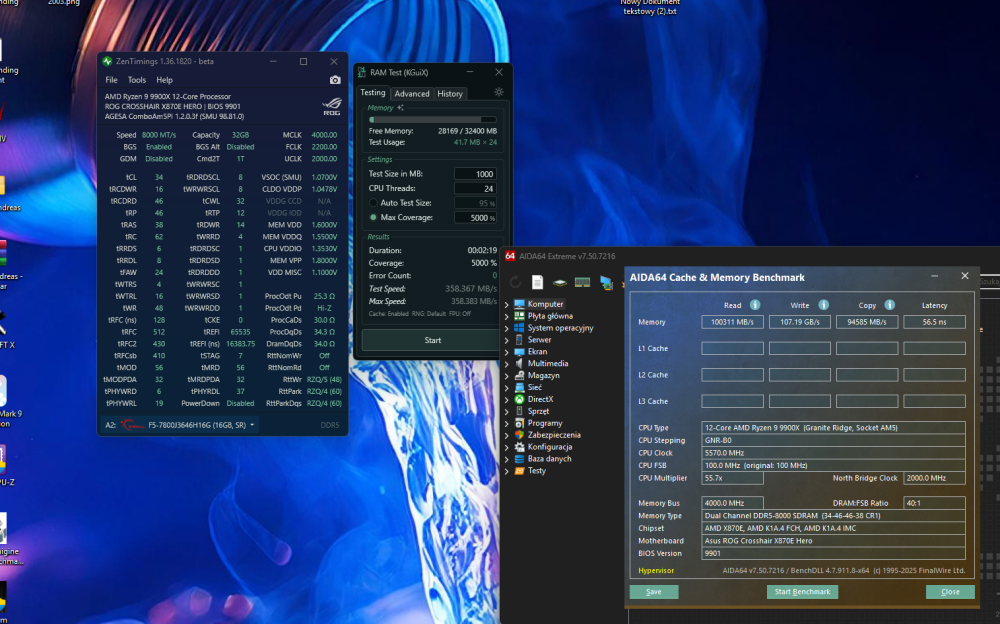

56 minut temu, Zachy napisał(a):
Tu 2%, tam 2%, itp itd i sie troche nazbiera....
Dokładnie. Na Goodramach między TRfc Auto, TRefi Auto i FCLK 2000, a TRfc 415, TRefi 65535 i FCLK 2200 jest już 8%. To taka różnica, jak między R 7700X i R 9700X.
Na procesorach z 3D kaszą pewnie już nie ma takiej różnicy.

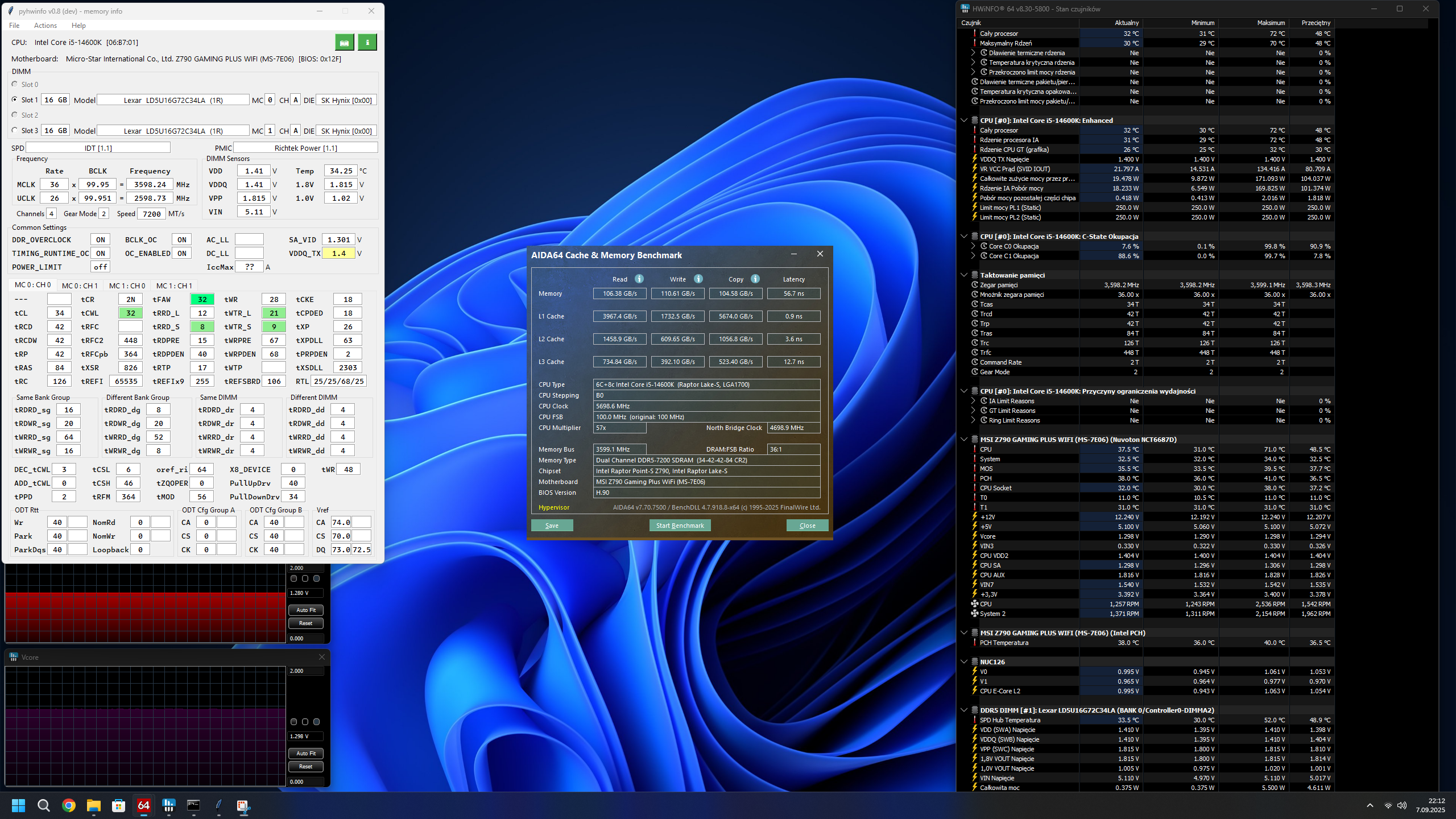

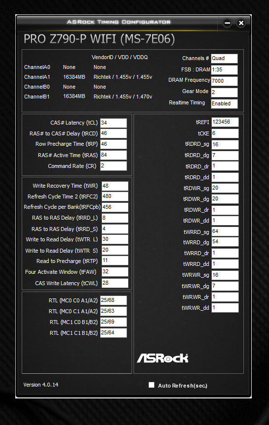

4 godziny temu, marcinowozniako napisał(a):

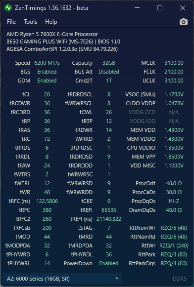

Siema. Czy ktoś chciałby się podzielić jakmiś fajnym configiem pod i5 14600k z z790? Mam Aresy 7200cl34 ale widzę że tutaj wszyscy kręcą ddr5 na platformie AMD.
Ja mam coś takiego na 13600k.
Masz Chyba słabsze moduły niż ja. Co prawda nie testowałem twojego ustawienia ale no opóźnienia masz wyższe..... To jest config który mi się udało wyskrobać na lexarach. Szczerze mówiąc jestem zawiedziony bo specjalnie żadne inne ustawienie nie jest stabilne. No jest lepiej względem XMP ale chyba całkiem nie dużo....:

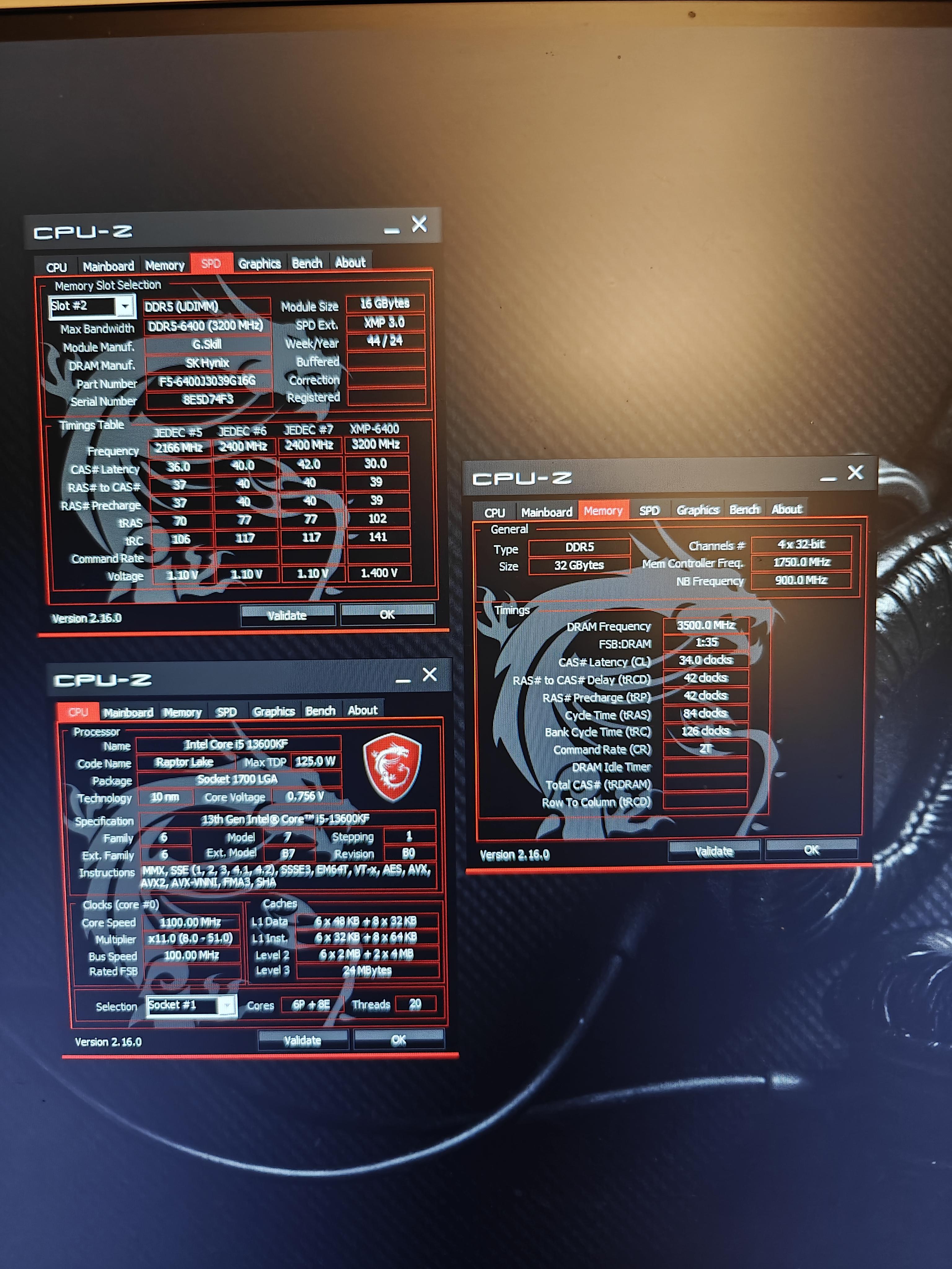

No ja to robię na pamięciach o XMP 6400c30, też mogę mieć 7200, ale musiałbym dać na nie wentylator.
Edytowane przez ju-rek
Skąd pobrałeś ten program do odczytu mem ?
