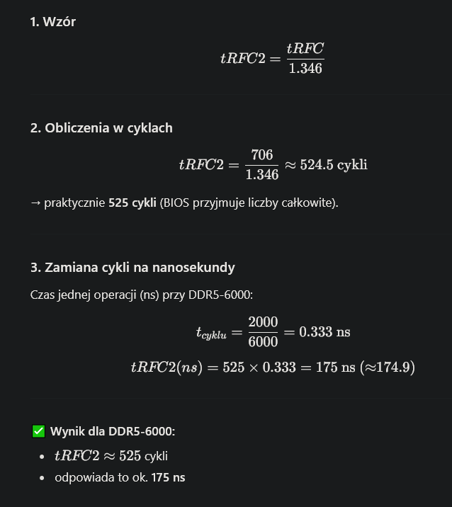

Czy przy DDR5 timingi tRFC, tRFC2, tRFCpb obowiązuje zasada przeliczania jak niżej? czy  też inna?
przykład
tRFC = master (lub JEDEC) to wtedy
tRFC2 = 0,6 x tRFC
tRFCpb = 0,4 x tRFC
czy też przy OC nie ma powyższe aż takiego znaczenia i zaciskamy ile się da?
przy mojej płycie tRFC jest zawsze zablokowane czyli = AUTO nie można tego parametru wpisać sobie
jak przypisuje sam tRFC2 to wtedy tRFC jest nadpisywane przez tRFC2 , czyli tRFC2 = tRFC
czy też ta kalkulacja jest prawidłowa ?

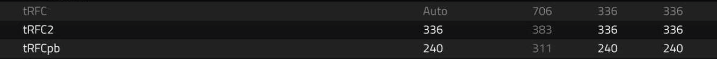

rozpisz proszę jak obliczyłeś przy moich DDR5
i jakie wtedy będzie tRFC automatycznie przypisane?
- tRFC = 352
- tRFCpb = 240

4 minuty temu, wallec napisał(a):
Trfc2 = trfc/1.75
Ok, tylko że ja nie mam tRFC możliwości wpisania, bo bios nadpisuje je moim wpisanym tRFC2
Więc wpierw muszę przyjąć sobie założone jakieś wyższe tRFC i dopiero obliczyć tRFC2 i tRFCpb?
np tRFC = 706 to wtedy
tRFC2 = 706 / 1.75 = 404
a jak wtedy tRFCpb  ?
@ITprospector Krótko i konkretnie.
1) Czy obowiązuje „reguła” tRFC2 = 0,6×tRFC i tRFCpb = 0,4×tRFC?
- Nie ma uniwersalnej reguły. Te proporcje zależą od kości (gęstość), trybu odświeżania i tego, co płyta włącza (Fine‑Granularity Refresh 1×/2×/4×).
- Dla Twojego SPD (ze screena): JEDEC tRFC ≈ 706 cykli, tRFC2 ≈ 383, tRFCpb ≈ 311. Czyli realne proporcje: tRFC2/tRFC ≈ 0,54, tRFCpb/tRFC ≈ 0,44. Widać, że nie 0,6/0,4.
2) „tRFC2 = tRFC/1.346” – czy to dobry wzór?
- Nie. Dla Twoich danych z SPD 706/383 ≈ 1.84, a nie 1.346. Nie ma stałej liczby – trzymaj się wartości ze SPD i ich przeliczeń na bieżący zegar.
3) Co z „zaciśnianiem ile się da” przy OC?
- tRFC2 i tRFCpb są wrażliwe. Zbyt niskie = problemy z treningiem/ WHEA/BSOD. Zyski wydajności małe, więc lepiej schodzić rozsądnie, a nie „do oporu”.
4) Dlaczego na Gigabyte tRFC (All‑Bank) jest na Auto i nadpisuje go tRFC2?
- Bo powyżej ~6200–6400 płyta zwykle wymusza tryb Fine‑Granularity 2×. W tym trybie kontroler używa tRFC2, a pole „tRFC” w BIOS bywa tylko referencją/JEDEC. Gdy ustawisz ręcznie tRFC2, kanały pokazują tę wartość również w wierszu tRFC (tak jak zauważyłeś: tRFC „= tRFC2”).
5) Jak policzyłem i co dostaniesz przy Twoich wartościach
- Założenia (Twoje DDR5 Hynix M‑die 2×16):
- SPD (ze screena): tRFC JEDEC 706, tRFC2 JEDEC 383, tRFCpb JEDEC 311 (to wartości w cyklach dla bieżącego zegara).
- Mój preset 6600: tRFC2 = 352, tRFCpb = 240 (ostrożnie ciaśniej niż SPD).
- Co to znaczy w czasie (ns)?
- Wzór: ns = cykle × (2000 / MT/s).
- 6400 MT/s (tCK = 0,3125 ns):
- tRFC2 352 → 352×0,3125 ≈ 110 ns
- tRFCpb 240 → 240×0,3125 ≈ 75 ns
- 6600 MT/s (tCK ≈ 0,303 ns):
- tRFC2 352 → ≈ 106,7 ns
- tRFCpb 240 → ≈ 72,7 ns
- Co pokaże BIOS:
- Po wpisaniu tRFC2=352 i tRFCpb=240, w kolumnach kanałów zobaczysz tRFC = 352 (bo pracujesz w 2× FGR i tRFC „równa się” tRFC2) oraz tRFCpb = 240. Kolumna JEDEC zostanie referencyjna (np. 706/383/311).
6) Czy Twoje obecne proporcje mają sens?
- Tak. Przykład z Twojego zrzutu: tRFC (kanał) 336 i tRFCpb 240 → proporcja 240/336 ≈ 0,714 (tu widać, że to nie „0,4 stałe”). To normalne – nie patrz na „magiczne procenty”, tylko na stabilność.
7) Co bym przyjął za „widełki” dla Hynix M‑die:
- 6400–6600: tRFC2 336–360, tRFCpb 220–260 (start 352/240 – tak jak podałem).
- 6800: tRFC2 352–380, tRFCpb 230–270.
- Poniżej tych wartości często zaczynają się pętle treningu lub błędy w TM5/Karhu.
8) Kalkulator z obrazka – czy OK?
- Jeśli stosuje stałe typu 1.346 – nie. Prawidłowa droga: bierz swoje JEDEC (SPD) dla tRFC/tRFC2/tRFCpb, przelicz na ns/cykle dla aktualnego MT/s, potem schodź ostrożnie w dół i testuj.
Na koniec: jeśli chcesz twardo przeliczyć inne częstotliwości, podaj docelowe MT/s – policzę Ci dokładne ns i cykle pod 6600/6800, plus minimalne bezpieczne zejścia, żeby nie marnować wieczoru na pętle 55/BD.

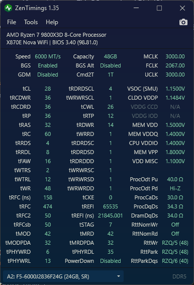

Witam, z jakiegoś powodu praktycznie nie mam wzrostu wydajności po zacieśnieniu timingów, róźnica jest na poziomie 1fpsa w cp 2077 720p oraz jedynie 3ns mniejszę latency w porównaniu z expo(72ns -> 69ns), nitro 1-2-0, w czym może być problem?
8000+ nie wstaję u mnie oraz 2067 fclk to max, nastawy skopiowałem z pierwszego postu, oprócz tRFC który nie schodzi poniżej 474. Wymiana mb może pomóc czy to bardziej od CPU zależy?
Masz wysoki czas dostępu, szczególnie jak na PowerDown wyłączony. Przyczyną mogą być jakieś procesy w tle gdy robisz test. I tak coś dużo.
Mała różnica w CP2077 może wynikać z tego, że masz procesor X3D lub/i samo 720p nadal jest zależne od karty graficznej. Też może wynikać z tego, że zmiany w stosunku do EXPO były np. nieznaczne.
Odnośnie tego, że 8000 nie wstaje: na Asrocku trzeba dać czas ~90 sekund, aby wstał po zmianie. Poza tym wypróbuj najpierw na timingach 40-48-48. Jednak dobrze ustawione 6000 nie ustępuje 8000 asynchronicznie. Zaletą 8000 jest tylko, że można VSoc obniżyć znacznie.
