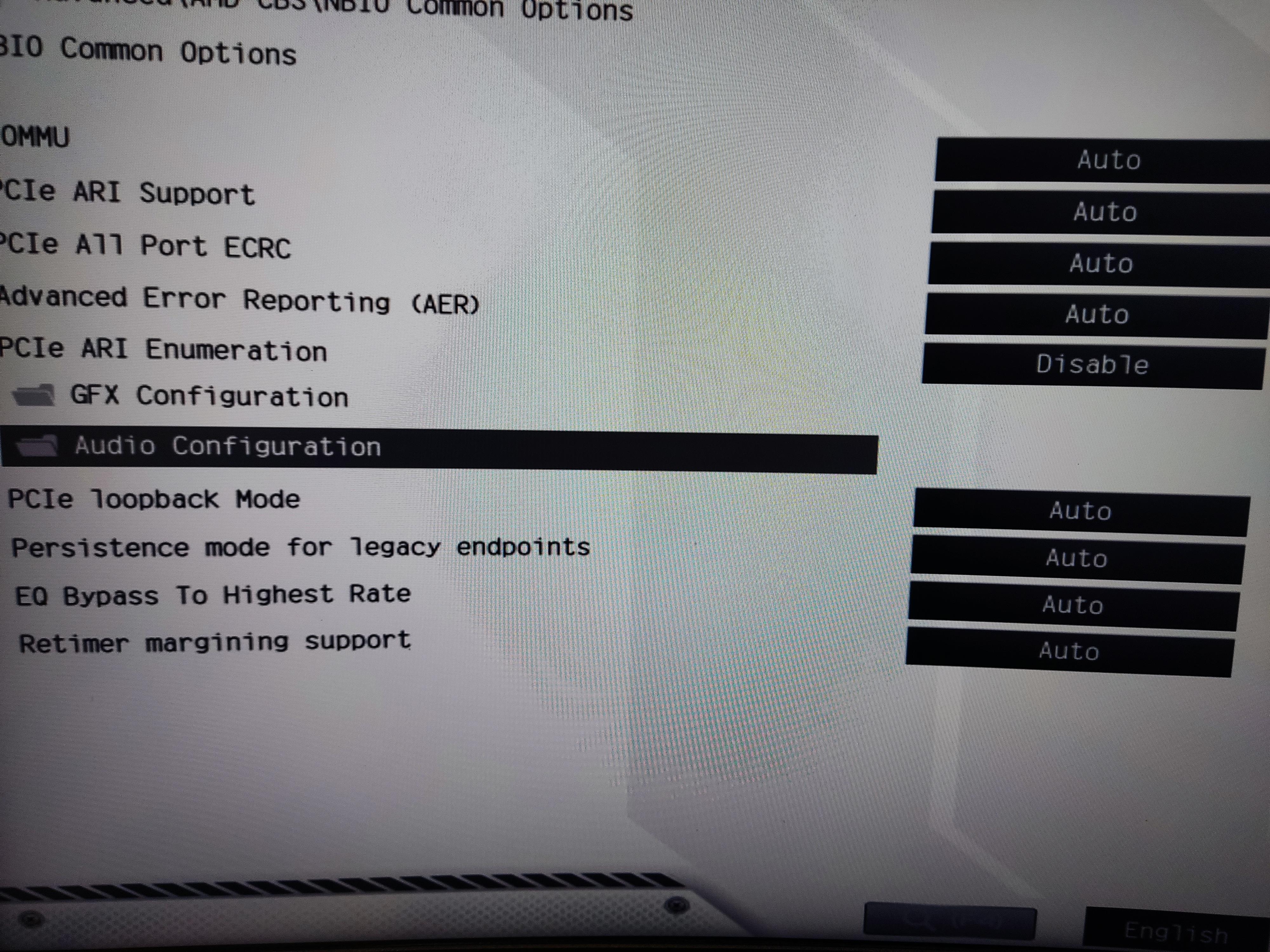

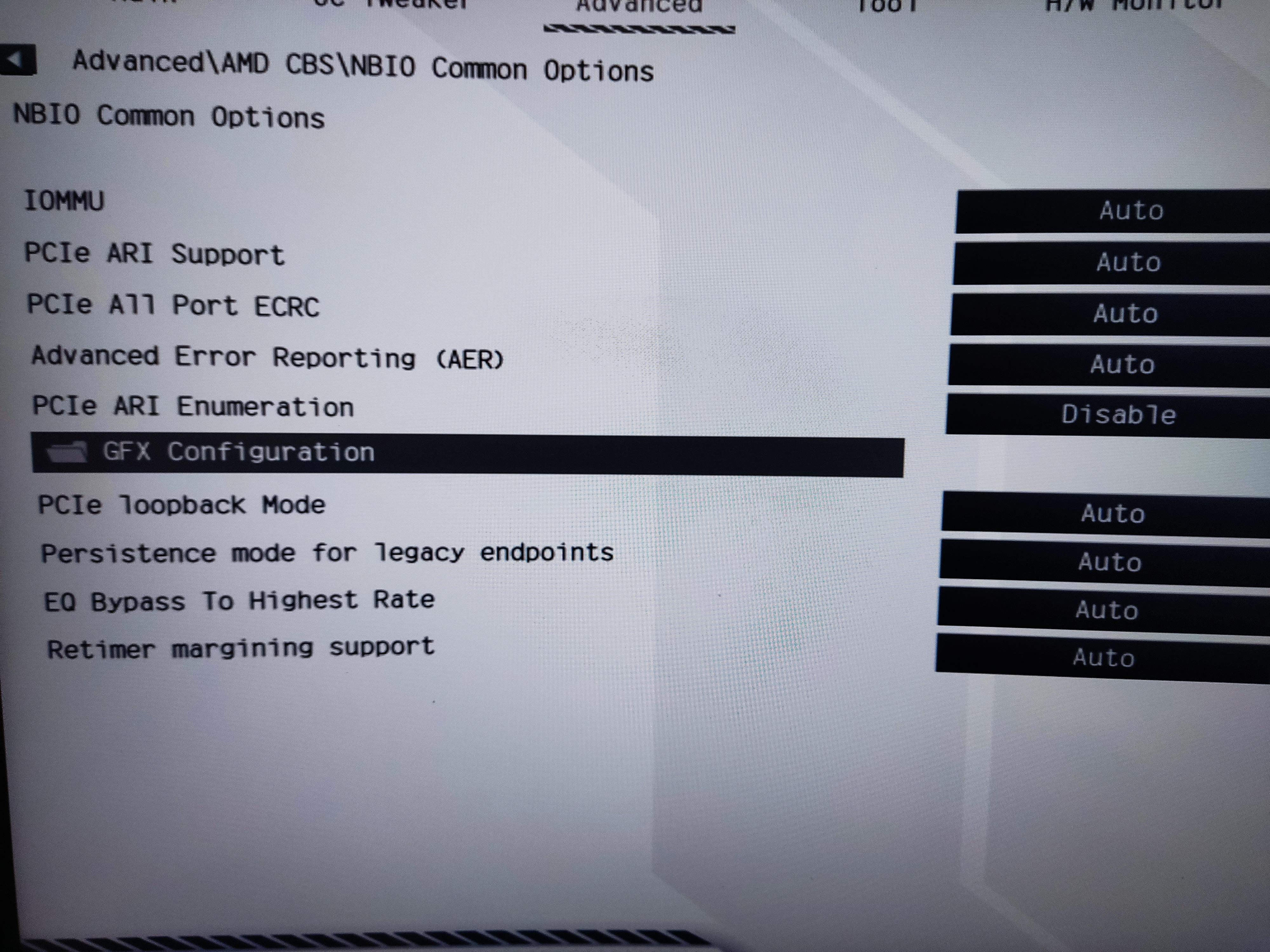

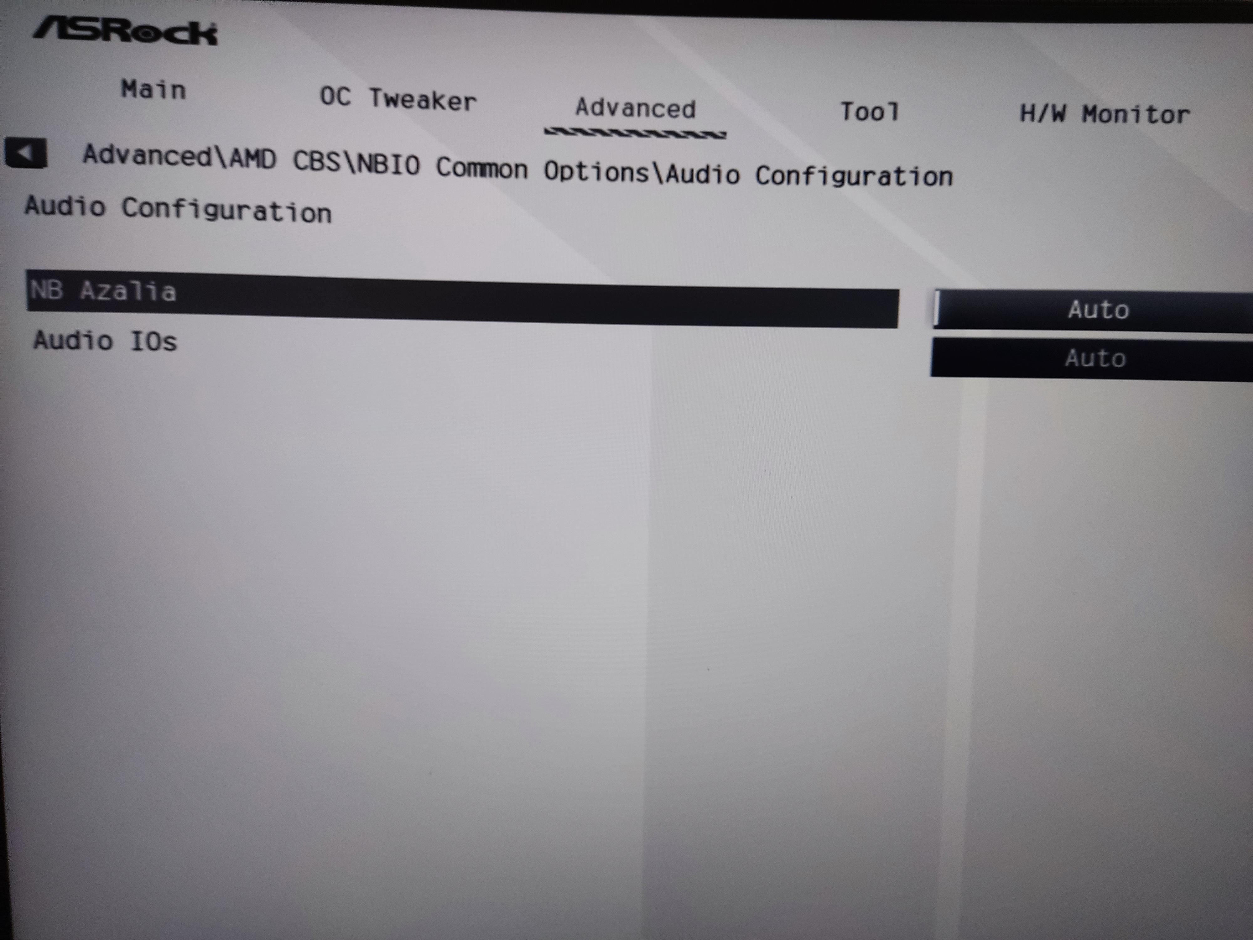

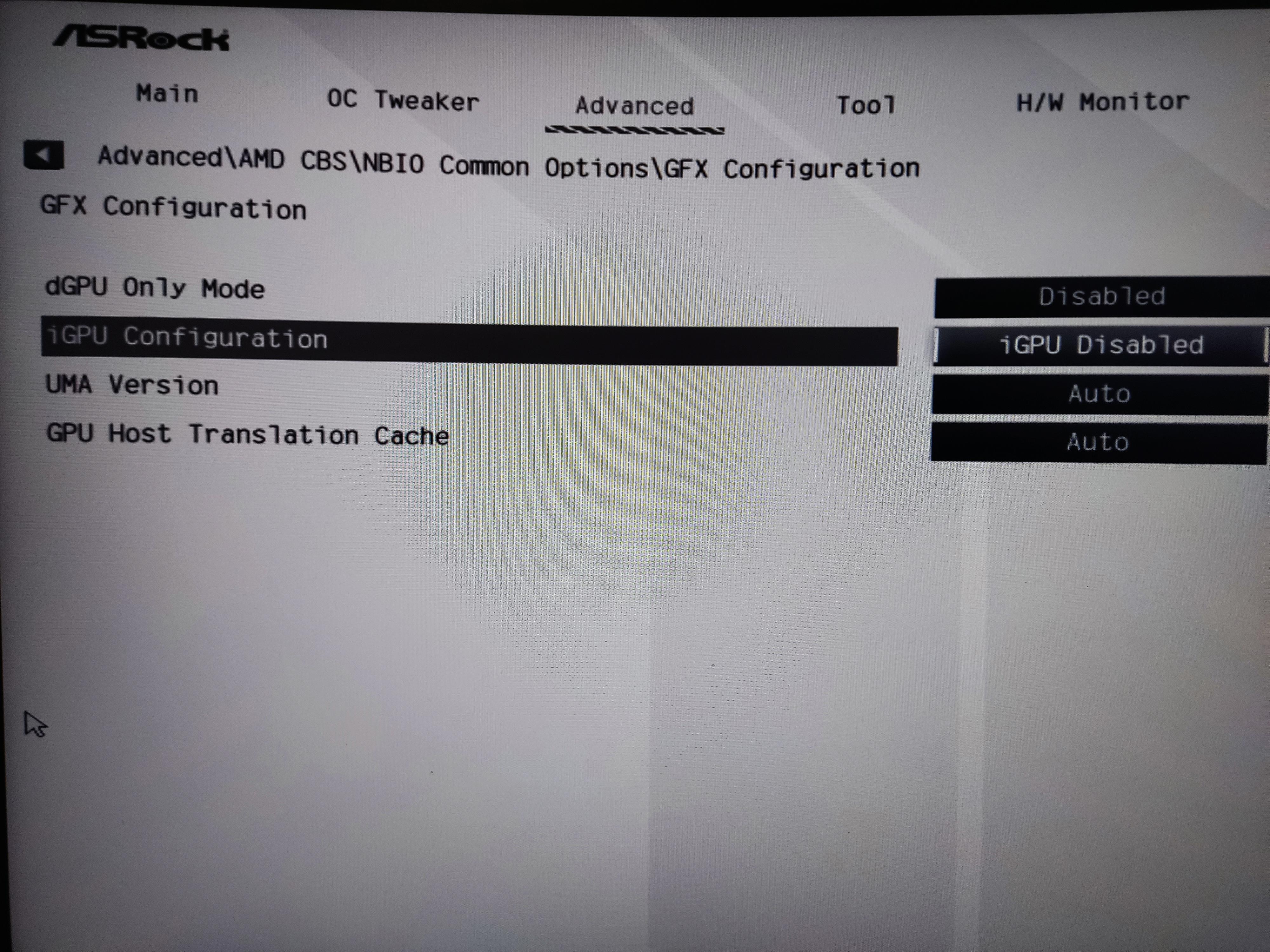

Ok, dzięki,jak dałem na disabled to wyskoczyła dodatkowa zakładka iGPU Configuration i ustawiłem iGPU disabled. Tylko ciekawe że po uruchomieniu kompa zresetowały mi się ustawienia karty graficznej w AMD Adrenalin.
Edytowane przez MarioDee
Widocznie można i tak. Ja mam dGPU Only Mode na "enabled" i iGPU jest wyłączone, a o to mi chodziło i nie wnikałem bardziej. :)
No tak, to dałem tak na próbę co się stanie jak dam disabled i wtedy wyskoczyła ta zakładka iGPU Configuration. Jak jest na Enabled to nie ma tego. Tylko że jedna ciekawostka, jak dam to na disabled to mi znika zakładka we wcześniejszym menu Audio Configuration, tam w tej zakładce sąkolejne zakładki NB Azalia i Audio I0s.
przy enabled to jest, a przy disabled właśnie nie ma

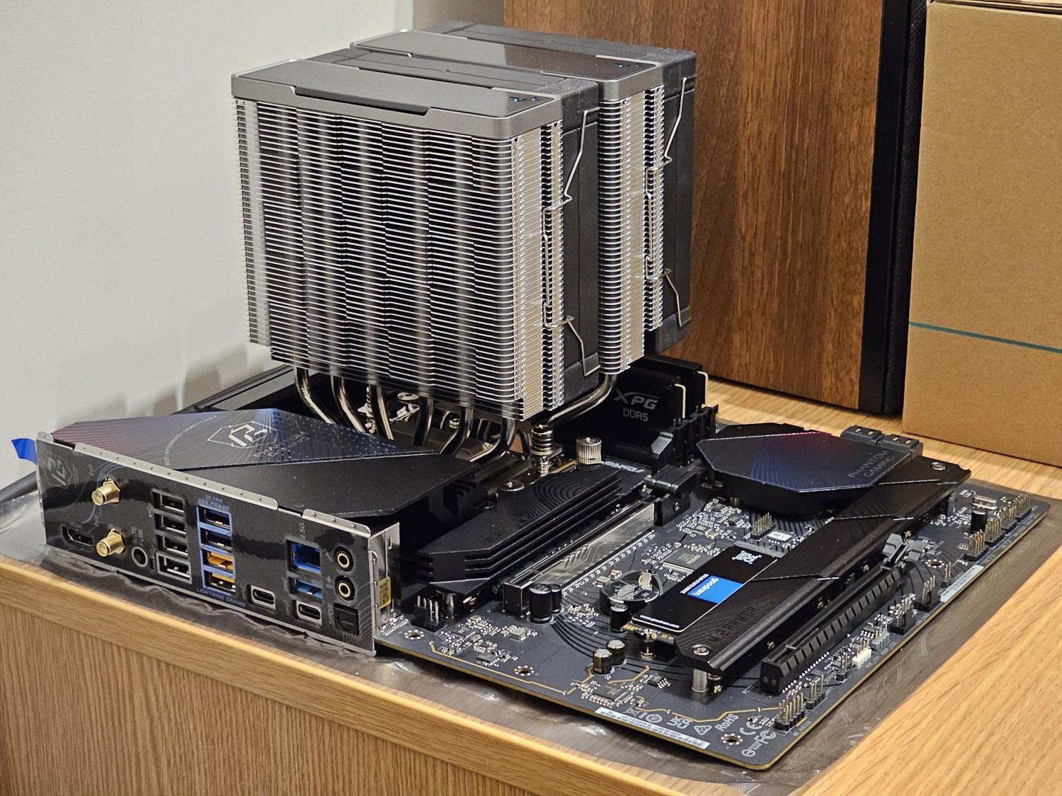

Jutro wielki dzień, przyjeżdża drugi zasilacz więc mogę system na AM5 postawić "na pająka".
SSD wsadzony w port M2_2 tymczasowo na potrzeby testów i ustawiania BIOSu. Chłodzenie to LEKKI overkill dla 7500F ale nie mam mniejszgo w szafce. Mogłem jeszcze AIO dać tylko 8:E
PS. na czym położyć mobo przy działaniu "na pająka" na biurku?
Nie mam bencha by to poprzykręcać a ostatnie "pająki" robiłem 20 lat temu i nie raz zrobiłem zwarcie w mobo 8:E

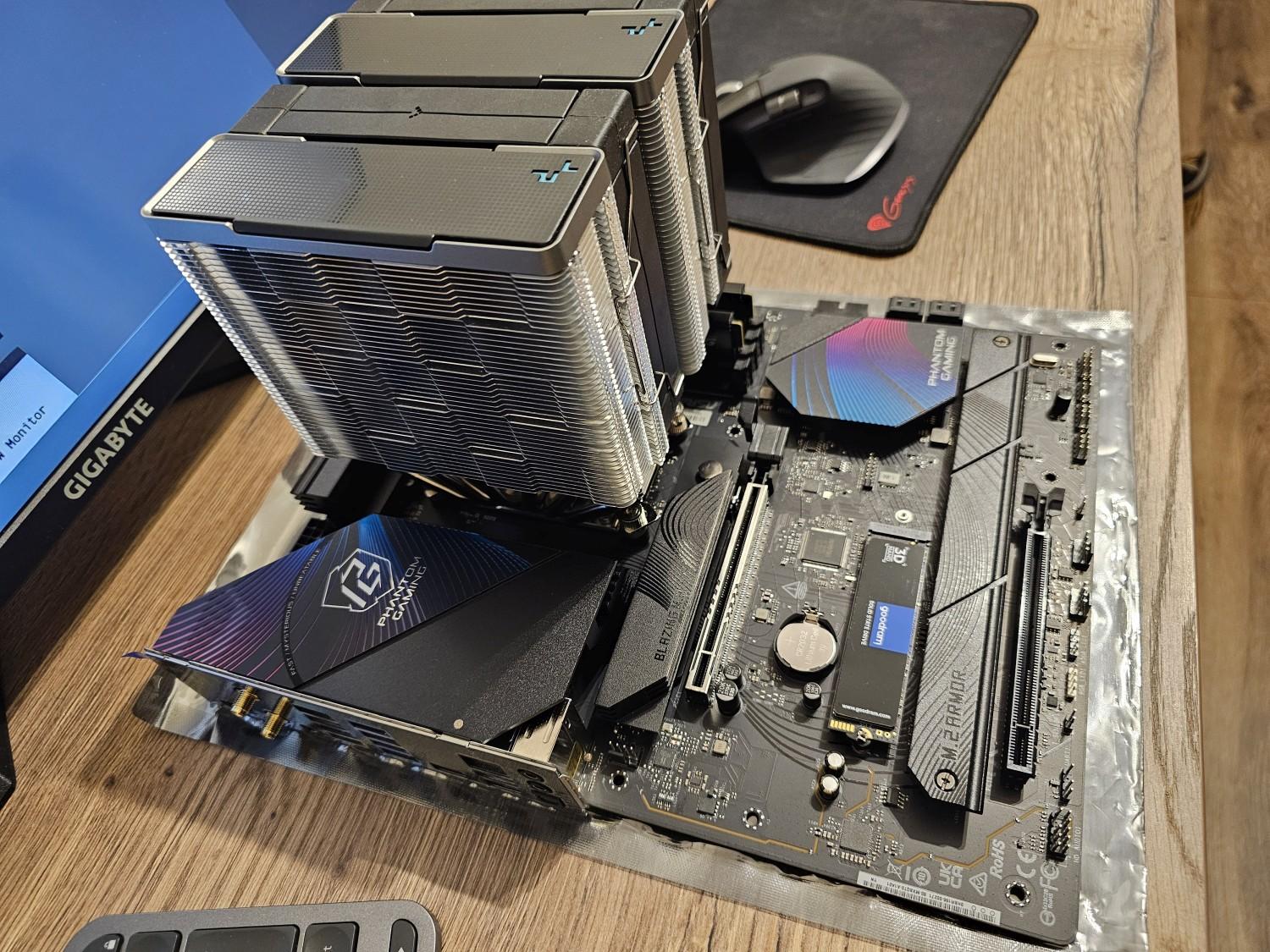

Najlepiej to się sprawdza duża podkładka materiałowa na cale biurko taka pod mysz/klawiaturę ;) nic się nie ślizga + masz trochę pianki na amortyzację od gołego blatu.
Zakładki NB Azalia i Audio I0s znikają, ponieważ IGPU jest wyłączone i nie ma możliwości przekazywania dzwięku po HDMI na zintegrowanej grafice procesora.
Może (strzelam) dlatego, że jak dasz na "enabled" czyli dGPU Only Mode to karta zintegrowana jest wyłączana ale tylko w przypadku wykrycia dGPU. A gdy dasz dGPU Only Mode "disabled" i iGPu Configuration "iGPU Disabled" to wyłączasz ją permanentnie? Sam nie wiem, dzisiejsze biosy są często bez sensu, niezależnie od producenta. :)
Prawdopodobnie jest to jakiś bug w biosie Asrocka.
W instrukcji obsługi biosu Asrocka jest to tylko szczątkowo opisane:
NB Azalia Allows you to enable or disable HD Audio controller. Configuration options: [Auto] [Disabled] [Enabled] Audio IOs Allows you to configure Audio IOs controls.
Możliwe że tak jest, po prostu dopóki wykrywa "zewnętrzną" kartę to tą zintegrowaną wyłącza, a jakby przestała działać, czy co to wtedy się uruchomi na zintegrowanej. Natomiast jak się da na disabled to w ogóle się wtedy komp nie uruchomi.

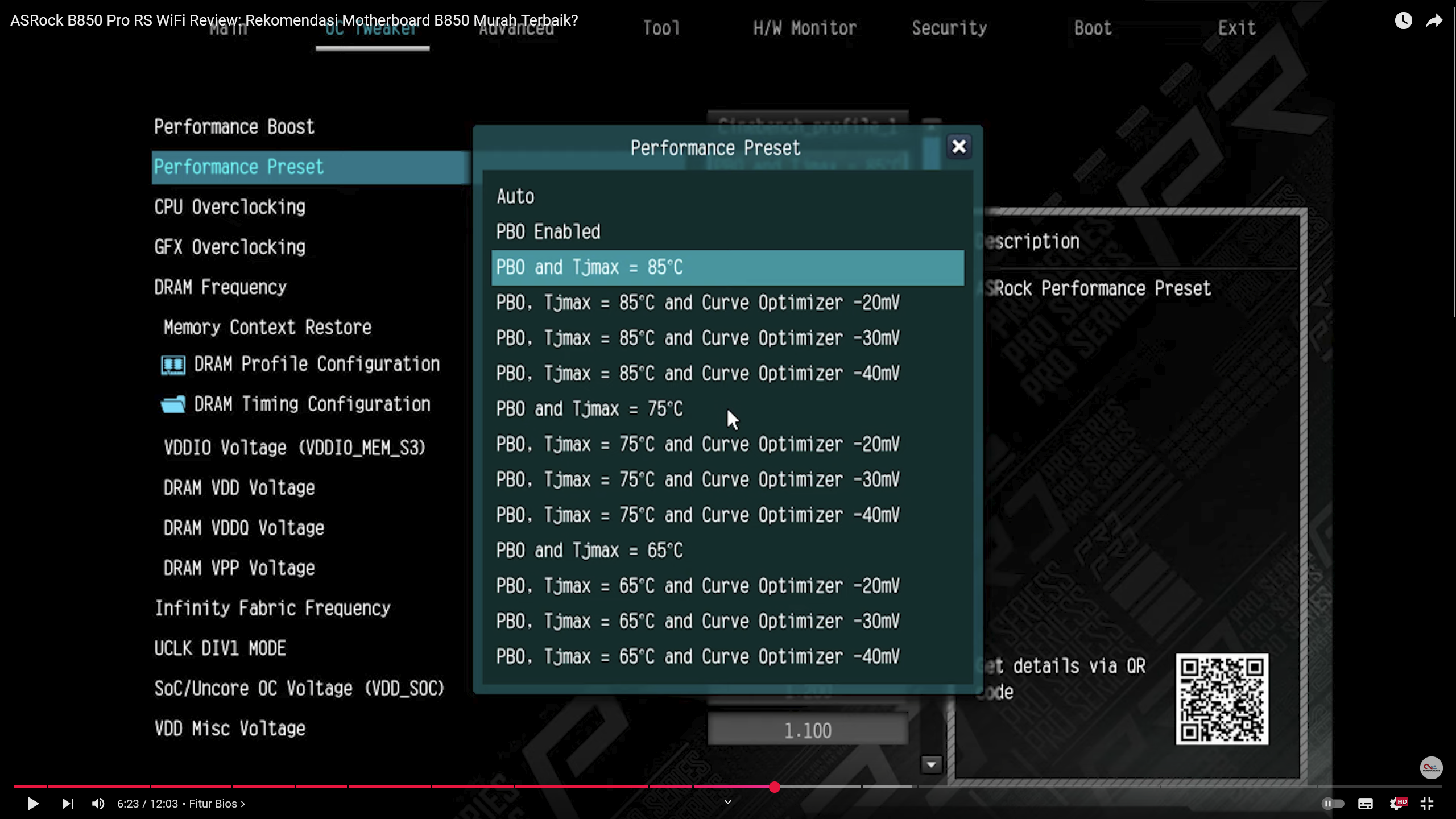

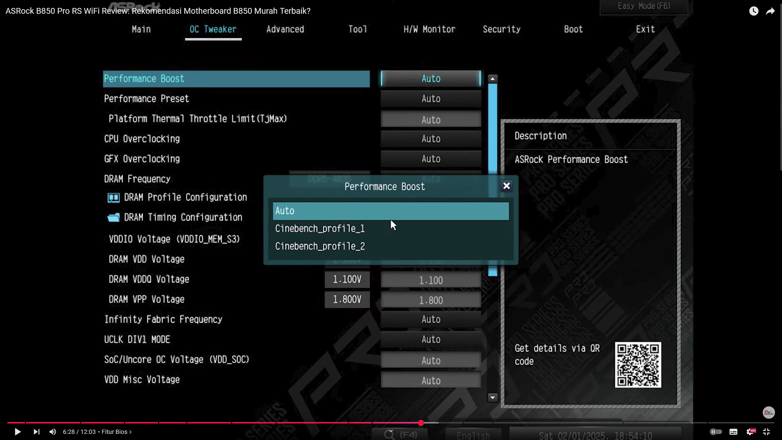

@ReddzikASUS też ma taki preset dla Cinebencha i coś tam jeszcze. To jest pic na wodę, który nic nie daje.
Edytowane przez bourne2008
