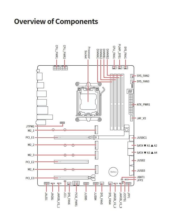

5) zdaje sie ze musi byc podpiete chlodzenie (czytaj, sygnał do cpu_fan) bo inaczej plyta sie zabezpiecza przed przegrzaniem cpu i nie bootuje. poprawcie jesli sie myle.
na ktory slot wpina sie jedna kosc ramu ?
Edytowane przez tommiyacht
A2
