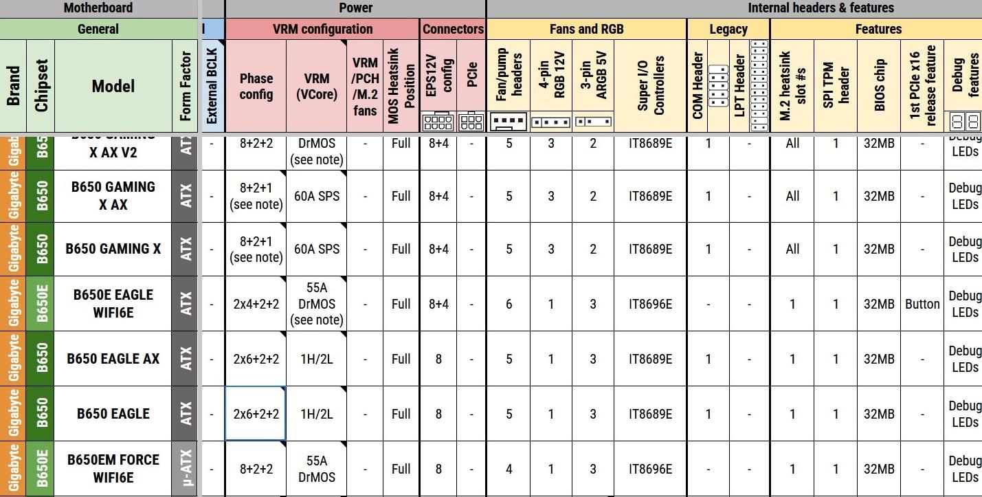

Skoro już jest taki temat to się podepnę z pytaniem. Uważacie, że obsadzenie np. 9800X3D na takiej płycie jak moja (B650 Eagle) ma sens? Sekcja wytrzyma, nie będzie się coś gotować? Pytam, bo są głosy, że do takich płyt nie nadają się procesory z TDP 120W.
 Tylko prawdopodobnie będziesz musiał  wgrać zaktualizowany BIOS dla 9800X3D, co na niektórych płytach głównych może być uciążliwe, ale 9800X3D działał będzie. Ja osobiście bym takiej płyty nie kupił ale jak już masz. Sekcja zasilania u ciebie to 12+2+2.
Sam mam takie combo. B650 to dokładnie ten sam chip co B850. Sprzedajną różnicą jest, że w B850 masz oficjalne wsparcie PCI-E 5.0 x16 dla karty graficznej, a w B650 odblokowali to po cichu ale też działa tak samo ;)
Sekcja jest OK. Jak to już nasz kolega administrator @tomcug wspominał - ten mobas spokojnie sobie poradzi z dużo bardziej prądożernymi prockami jak 9800X3D.
Proszę
Budowa sekcji zasilania
12+2+2

3 minuty temu, miro napisał(a):
@miro no i git sprawa wyjaśniona ale i tak tej płyty za uja bym do kompa nie włożył.
Ale jak chłopak ma taką płytę to napisałem że wszystko pójdzie ponieważ tak jest.
