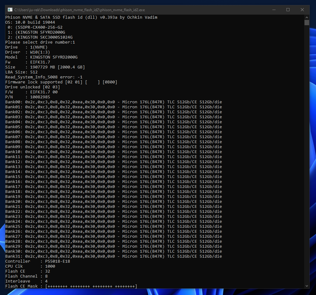

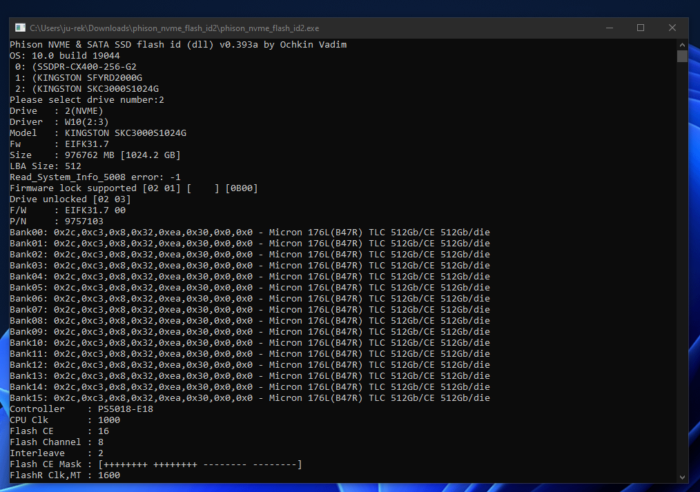

rage 5 Opublikowano 1 Marca 2025 Opublikowano 1 Marca 2025 @wkamil73 Nie uważam, że ktoś kogoś wprowadził w błąd. Po prostu nie podobają mi się takie działania producentów. Na stronie Kingstona w specyfikacji zawsze było tylko "3D TLC", więc można było się domyślić, że prędzej czy później zaczną kombinować. Jednak w wielu recenzjach było jasno powiedziane, że dysk jest na NAND Microna. KC3000 świetnie się sprzedawał, zdobył renomę wśród użytkowników, a później Kingston podmienił komponenty na gorsze. O ile gorsze? Tego do końca nie wiadomo, bo nikt nie przetestował obu wersji w tej samej procedurze testowej. Takie praktyki są powszechnie znane chyba w każdej branży. Ja czegoś takiego nie akceptuję (o ile oczywiście mam jakąś alternatywę), ale nie zmuszam nikogo do postępowania w ten sam sposób. Większość użytkowników pewnie i tak nie zauważyłaby różnicy. Moje wpisy miały na celu pokazanie, że u nas też można trafić na obie wersje KC3000 i że wersja na kościach Kioxii (Toshiby) jest przez użytkowników uznawana za gorszą. Jak będziesz miał chwilę, to mógłbyś sprawdzić narzędziem Phison nvme flash id2 co siedzi u ciebie? http://vlo.name:3000/ssdtool/

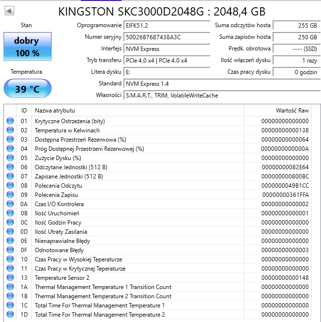

wkamil73 285 Opublikowano 1 Marca 2025 Opublikowano 1 Marca 2025 @rage chodzi ci o ten świeżo kupiony?

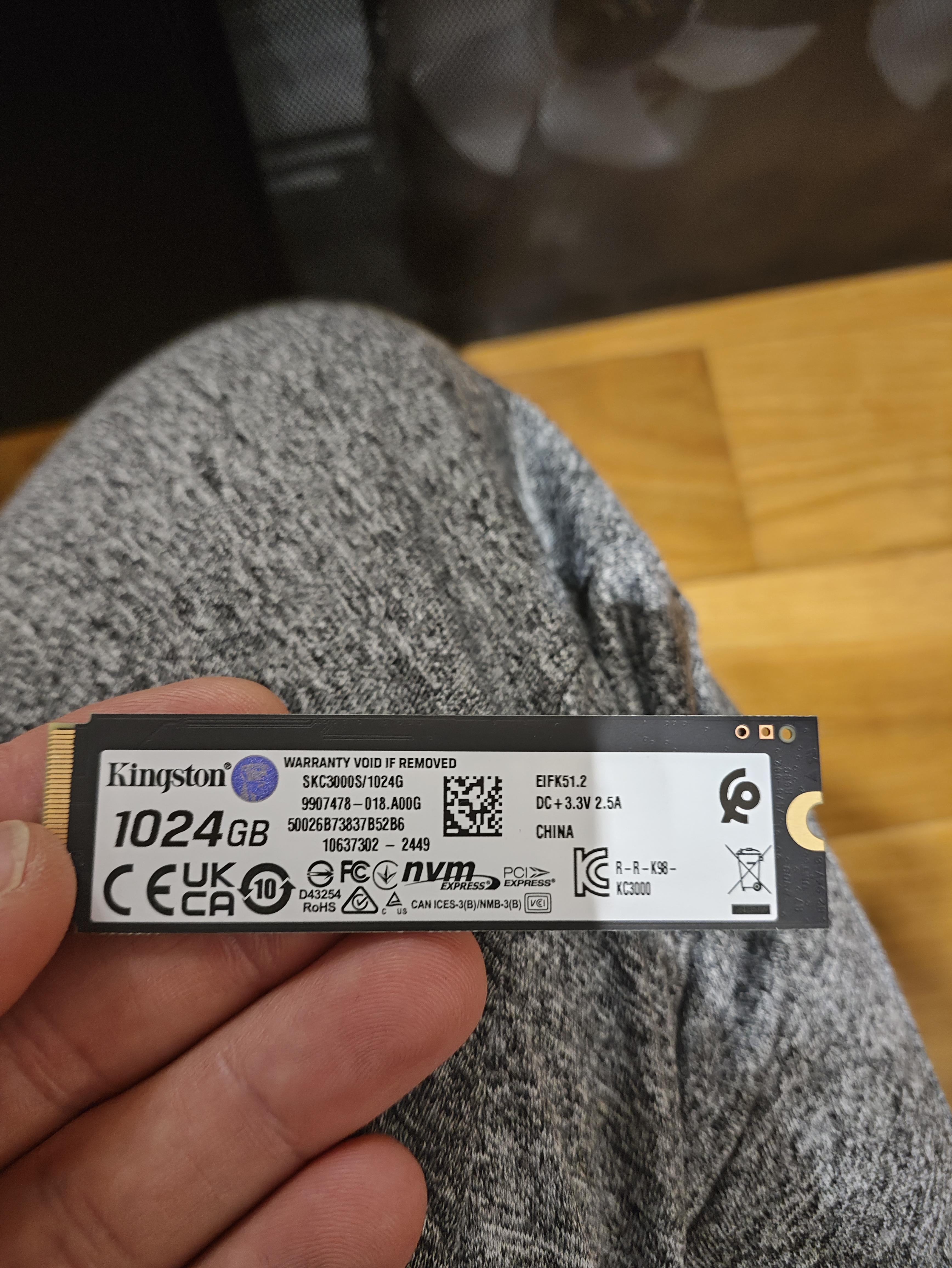

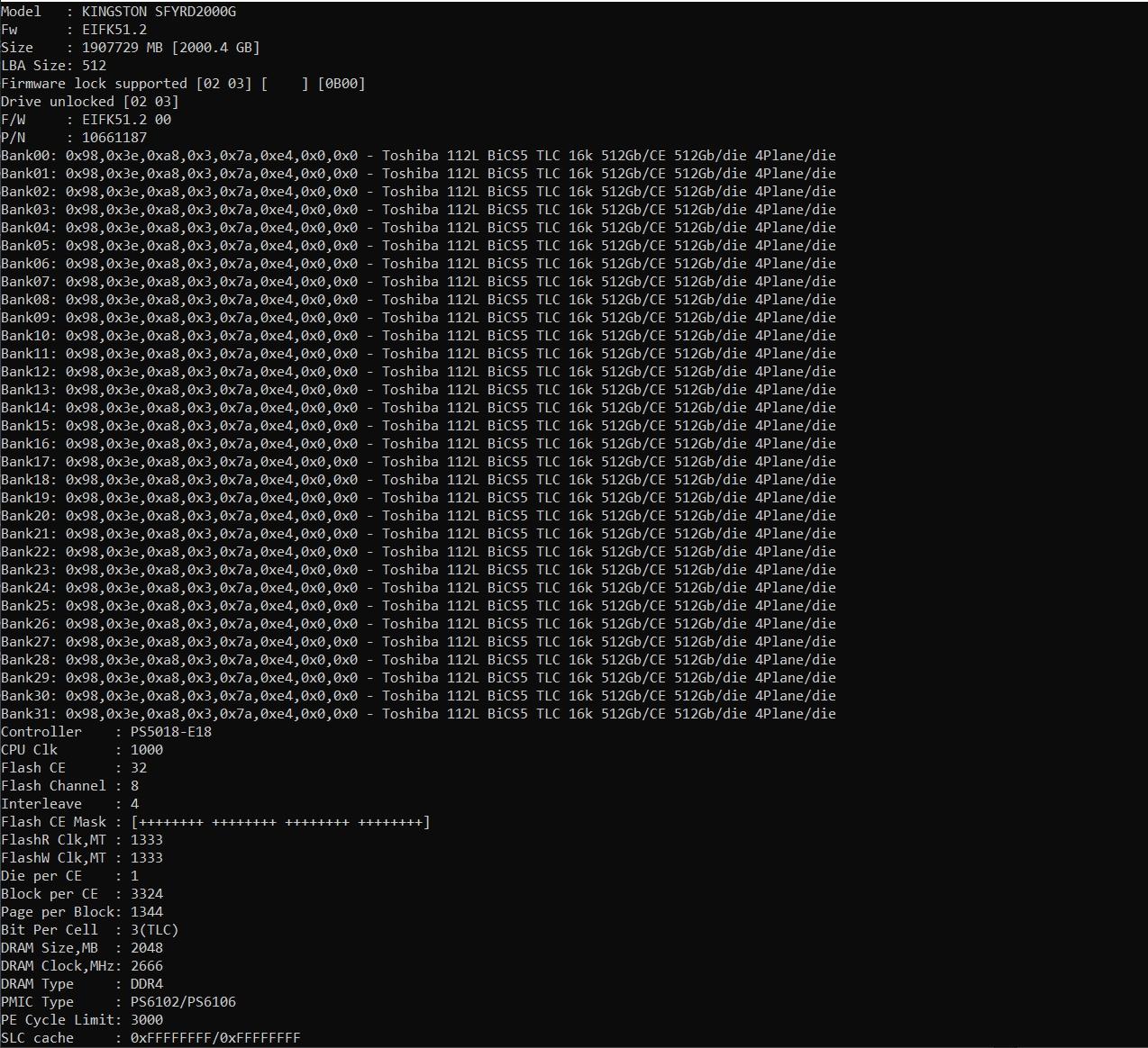

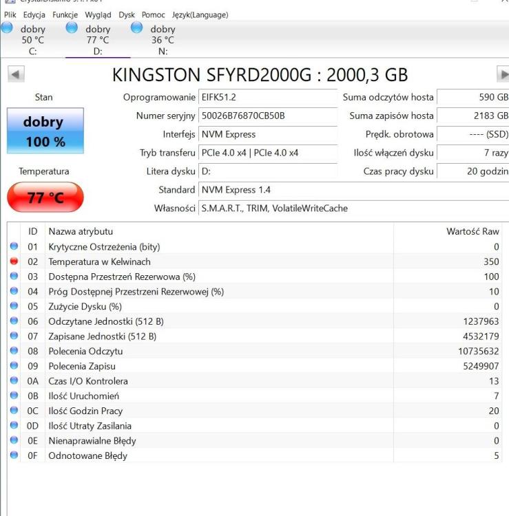

Kakarotto 749 Opublikowano 1 Marca 2025 Opublikowano 1 Marca 2025 Ja swój dysk kupiłem ponad miesiąc temu, EIFK51.2. Na kościach Toshiby wg Phison nvme flash id2, micron wg AIDA64 (czyli pokazuje źle). Dysk ma deklarowane prędkości, działa jak należy. Jako normalny użytkownik pewnie nigdy nie zobaczę żadnej różnicy. 1
rage 5 Opublikowano 1 Marca 2025 Opublikowano 1 Marca 2025 Teraz, wkamil73 napisał(a): @rage chodzi ci o ten świeżo kupiony? tak
wkamil73 285 Opublikowano 1 Marca 2025 Opublikowano 1 Marca 2025 Nie ma problemu, może nawet dziś się uda sprawdzić. 1
wkamil73 285 Opublikowano 1 Marca 2025 Opublikowano 1 Marca 2025 4 godziny temu, rage napisał(a): tak W tym są kości Toshiby. 1
rage 5 Opublikowano 2 Marca 2025 Opublikowano 2 Marca 2025 (edytowane) 17 godzin temu, ju-rek napisał(a): Te są w porządku? Tak, masz te lepsze wersje na Micronach. 18 godzin temu, wkamil73 napisał(a): W tym są kości Toshiby. Czyli temat można uznać za wyczerpany. TL;DR 1. EIFK51.2 = Toshiba (Kioxia) 2. EIFK31.6 lub EIFK31.7 = Micron 3. AIDA64 źle pokazuje, sprawdzać przy użyciu Phison nvme flash id2 - http://vlo.name:3000/ssdtool/ 4. Potencjalne różnice to wyższe temperatury pracy i trochę gorsze "osiągi" w przypadku wersji na NAND Toshiby, jednak w normalnym użytkowaniu niezauważalne. Brak info o żywotności (nowa wersja jest za krótko na rynku). Edytowane 2 Marca 2025 przez rage 1

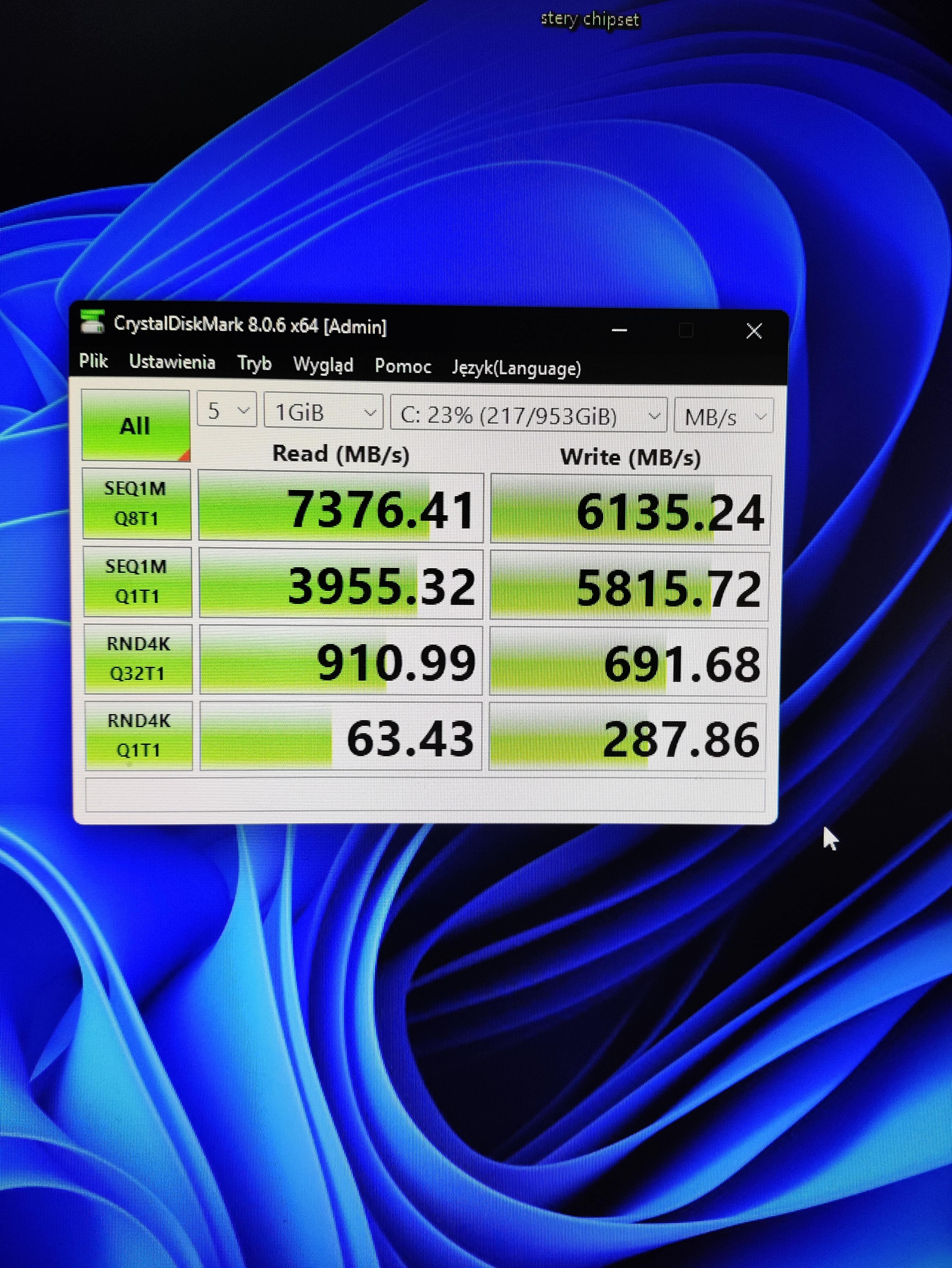

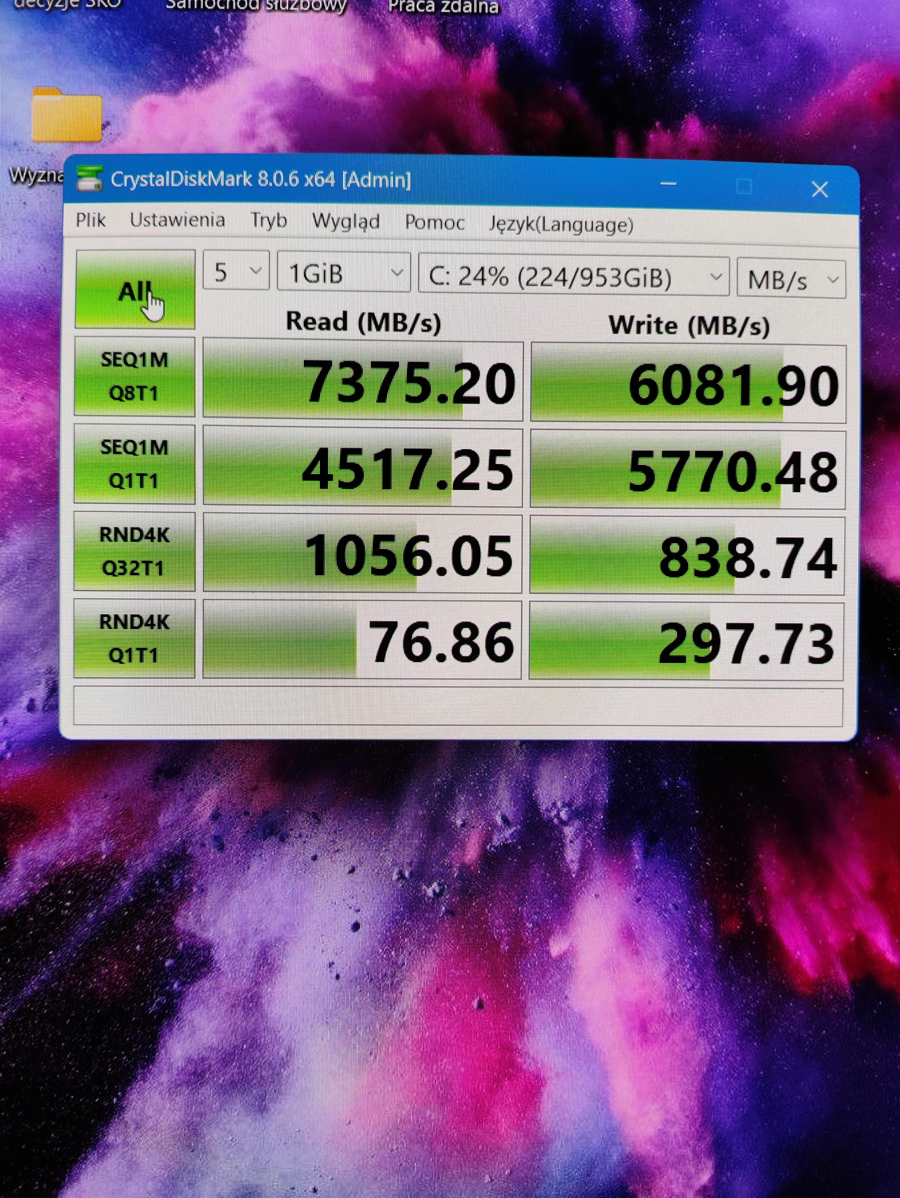

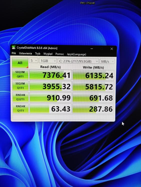

wkamil73 285 Opublikowano 2 Marca 2025 Opublikowano 2 Marca 2025 @rage To są pomiary nowego (1 fotka) i starego KC3000 1
rage 5 Opublikowano 2 Marca 2025 Opublikowano 2 Marca 2025 @wkamil73 Czyli tak, jak pisali Rosjanie. Stara wersja generalnie trochę lepiej radzi sobie w przypadku operacji na małych plikach, ale różnice nie są jakieś spektakularne. 1
