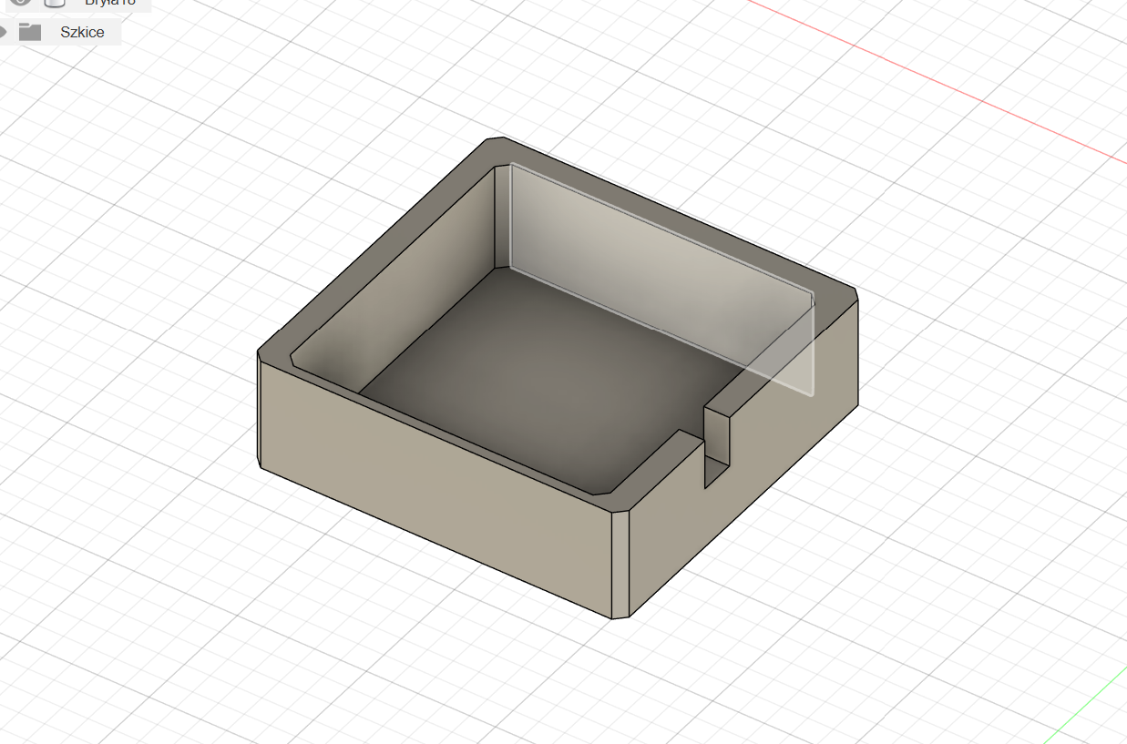

Aktualnie testuje Kinetic FLT 120 i nie mam miejsca na żadne boxy, ale zrobiłem w 3d opakowanie z TPU, spełnia swoją rolę jak na razie, pompki i tak nie używam więcej jak 30% także spoko, jest jeszcze opcja z żywicą termoprzewodzącą, ale chyba odpuszczę

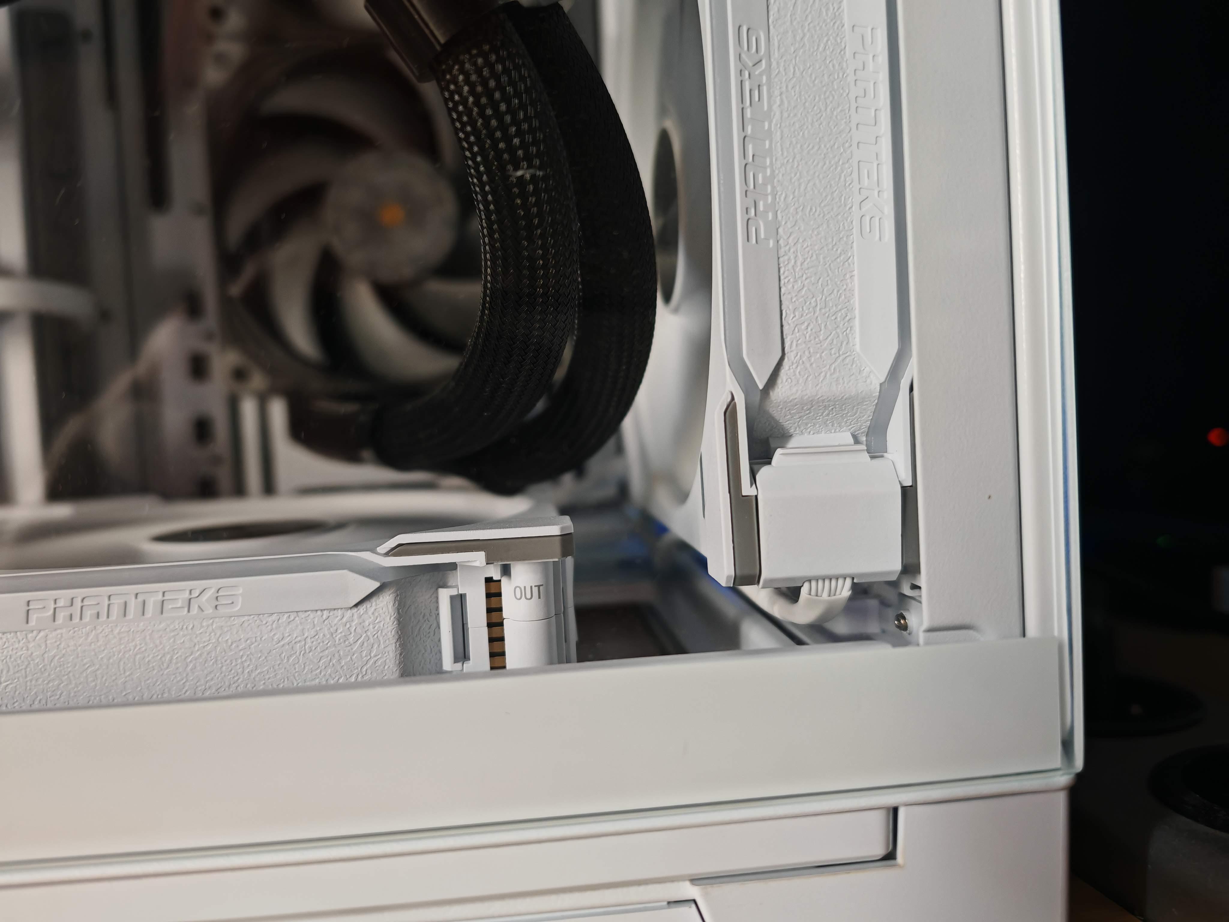

Szukam jakiegoś mocowania węży od AIO do wentylatora.
Kiedyś gdzieś chyba na Ali widziałem takie mocowania przykręcane śrubką do wentylatora.
Może widział gdzieś ktoś bo co ruszę to o reverse dotyka.
Takie coś znalazłem. Chyba do jakiegoś budowlanego trzeba zajrzeć
https://a.aliexpress.com/_m0q2MWd

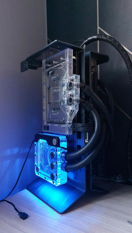

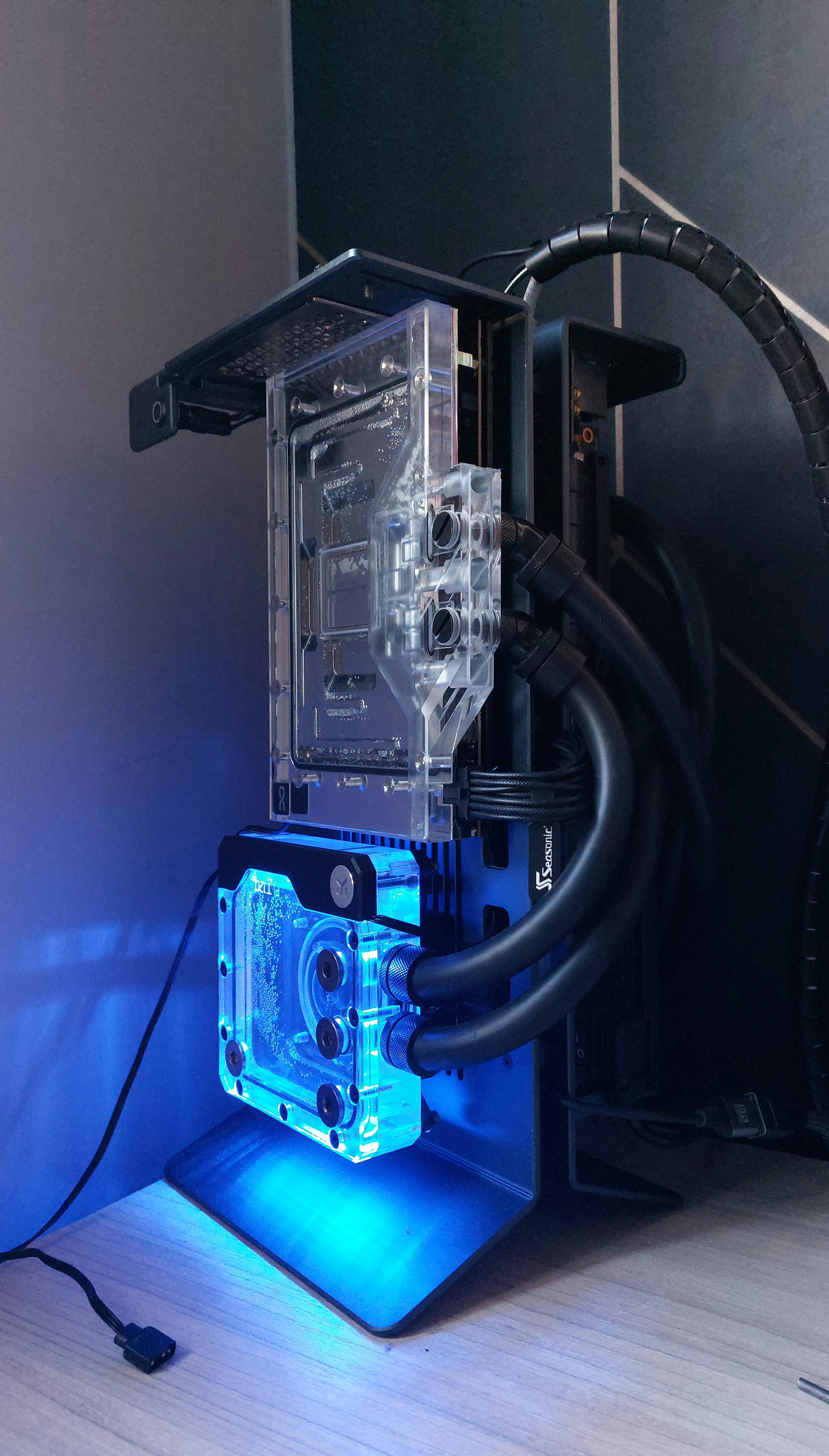

Czy a jeżeli tak, to który z tych "zestawów" pozwoli zbudować "loopa" pod gpu widoczne na zdjęciu?
https://shop.alphacool.com/en/shop/water-cooling-sets/internal-sets/11984-alphacool-core-wind-240mm-st30-water-cooling-set
https://shop.alphacool.com/en/shop/water-cooling-sets/internal-sets/11985-alphacool-core-storm-240mm-st30-water-cooling-set
https://shop.alphacool.com/en/shop/water-cooling-sets/internal-sets/11989-alphacool-core-storm-240mm-xt45-water-cooling-set
Chłodnica na froncie lub na dole lub na dole i froncie.
Na CPU chce zostawić tak jak jest.
Edytowane przez wallec
to  są zestawy  do chłodzenia procka, jak to 4080 to  jedna 360, ew 2x280 czy 2x240mm powinny sobie poradzić (oczywiście im więcej tym lepiej)
co  to  za obudowa? na dole to  raczej za mało  miejsca, chłodnica minimum 30 + 25wentyle, a jeszcze złączki trzeba poprowadzić

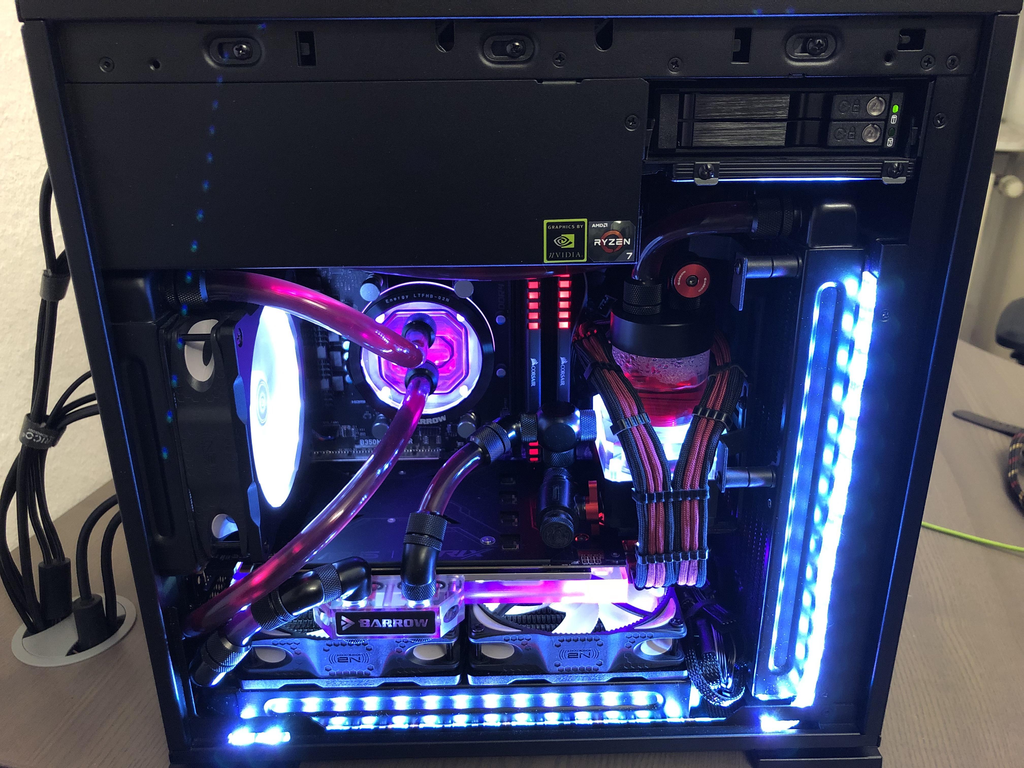

tu masz poglądowo ap201, wygląda na większą niż twoja a i tak było  ciasno
no  pewnie, chłodnica, pompka i złączki  wystarczą
ew po  taniości  na OLX coś możesz polować, trafiają się fajne rzeczy  za grosze
to  ta karta z allegrolokalnie z wczoraj?
tylko  to takie graty  na poziomie średniego/lepszego AIO
ale i  tak szczerze to  trochę karkołomne zadanie - ciasna ta buda
może jakbyś to chłodzenie wieżowe wyjął, ew.  jakąś małą pompkę i  rezerwuar gdzieś od strony  pleców wcisnął
ale ja kidyś w rajintek  thetis loop złożyłem, więc pewnie i tu się da
Edytowane przez bofff
mocno  zabudowana, chłodnice trzeba schłodzić i  tu rzeczywiście chyba tylko  na dole się da cokolwiek zamontować
karta jednak będzie jednak 200-300W wydawać, więc jedyne co  mi  przychodzi  do głowy  to push na dół i na zewnątrz, żeby nie podgrzewać środka
na dodatek ja rozmawiałem z nim o tej karcie i  tam jakieś nieprzyzwoite temperatury były,  na tyle że na początek to  termopady  bym cieńsze zakładał
bo chyba słaby kontakt bloku  z rdzeniem tam jest - hotspot powyżej 100, a nawet 80C to strasznie dużo  jak na blok wodny
ja w tym asusie z dobrym flowem dół - góra miałem 3080 na 2x360 30mm, po uv 200-250W, a i tak po  45 min grania płyn miał 38-39C
więc pytanie czy chcesz się tylko  pobawić czy  zrobić coś na dłużej docelowo
Jak zamkniesz bok obudowy to z frontowej chłodnicy, całe ciepło pójdzie w procesor, nie będzie zimnego powietrza. Dolna chłodnica zabierze resztę. Ugotujesz procka i zasilacz dostanie gorące powietrze, z wnętrza. Na procesor musi być blok i woda.
