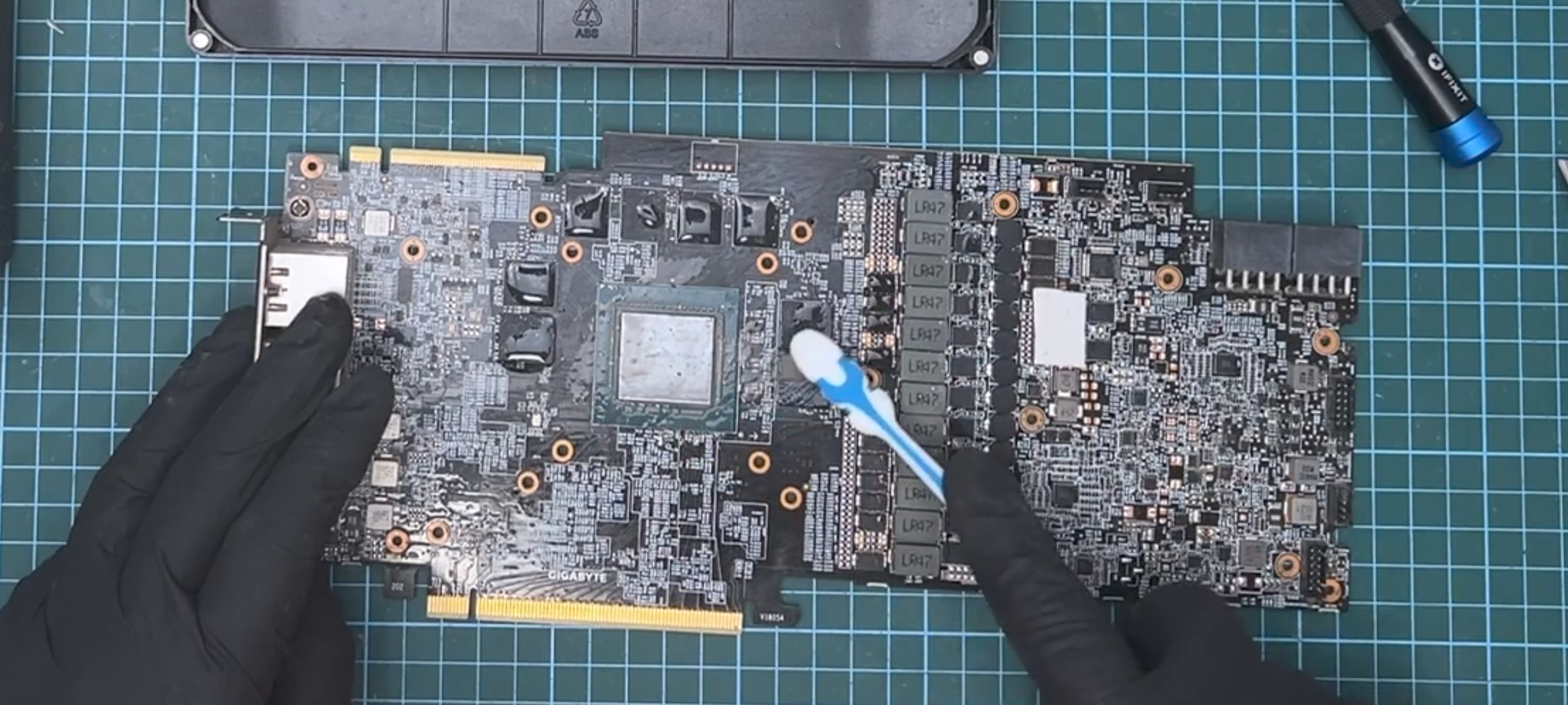

fuzz 24 Opublikowano 16 Stycznia Opublikowano 16 Stycznia (edytowane) Planuje zrobić deshroud aorus 2080 super (radiator jest git, ale wentylatory nie, bo dla producenta RGB było ważniejsze 😅), skoro p14 max i p14 pro chrupią przy starcie, to chyba najlepszym wyborem będzie 2x Arctic P14 Pro A-RGB, bo wyższe ciśnienie? Najbardziej zależy mi na ciszy, ale jedno chrupniecie przy starcie zniosę. Płyta jest poziomo w tt core v21 więc rozmiar wentyli nie jest problemem. Edytowane 16 Stycznia przez fuzz

fuzz 24 Opublikowano 16 Stycznia Opublikowano 16 Stycznia @Send1N Pomysł stąd, że karta ma 290mm, radiator koło 280mm i 2x120 byłoby za mało lepiej chyba żeby wystawały 140mm parę mm I owiewaly backplate przy okazji niż nie dmuchały po całym radiatorze przy 2x120? 🤔
Send1N 5 618 Opublikowano 16 Stycznia Opublikowano 16 Stycznia Jak będą wystawać to tracisz ciśnienie dobierz wentylatory tak aby pokryły jak najlepiej radiator ale bez nadmiernego naddatku, na szerokość radiator ile ma?
fuzz 24 Opublikowano 16 Stycznia Opublikowano 16 Stycznia ~125 ma, 2x 120 trochę za mało, 3x 120 za dużo, 2x140 będą trochę wystawać (po 7.5 mm na stronę) 😅
Send1N 5 618 Opublikowano 16 Stycznia Opublikowano 16 Stycznia Na szerokość to właśnie 120 były by lepsze ale skoro na długość 3x120 będzie tyle wystawać to faktycznie chyba już lepiej 2x140 próbować
cherbi 4 Opublikowano 16 Stycznia Opublikowano 16 Stycznia (edytowane) @fuzz Moim zdaniem 2x 120 mimo że nie pokryją będą lepsze jak 2x 140 które będą sporo wystawać 3 lub 4 cm za gpu u mnie 120 wystają 2cm są zlicowane z radiatorem od strony płyty głównej. Sam mam zrobiony trytytka mod na hellhound rx 6700xt wymiary 305x132 twoja 290x135 przy dwóch arctic p12 pwm pst temperatury były prawie takie same jak na oryginalnych wentylatorach a kultura pracy znacznie się poprawiła. Uprzedzając pytanie nie, nie byl to tylko test 15 minutowy w funmarku czy innym wypalaczu testy syntetyczne plus granie po 3-4h w god of war. Tu masz taki uchwytm może ci podpasuje LINK Edytowane 16 Stycznia przez cherbi 1
fuzz 24 Opublikowano 16 Stycznia Opublikowano 16 Stycznia To PCB jest dziwne, przy 2x120 może zabraknąć powietrza z prawej na końcu, a tam jest też vrm, przesunąć w prawo wentyla też średnio bo na środku jeszcze więcej vrm i wtedy dla nich za mało, dlatego skłaniam się ku 140mm.
cherbi 4 Opublikowano 16 Stycznia Opublikowano 16 Stycznia Też myślałem tak jak ty że nie pokryty w całości radiator odbije się na temperaturach i że 14 to będzie lepsza decyzja jednak po zamontowaniu 12 i skonfrontowaniu oczekiwań z rzeczywistością okazało się że jest dobrze 2 x 12 wystarcza a 14 byłyby za szerokie. Zamontowałem wentylatory tak by stykały się na środku radiatora a niepokryta przestrzeń na lewej i prawej na oko była podobna ponieważ ciepło rozchodzi się od rdzenia przez rurki cieplne w lewo i prawo oddając ciepło na żeberka aluminiowe przechodząc przez obszar na który znajdują się wentylatory. Samo to że radiator jest połączony i nie jako samo to wyrównuję jego temperaturę nawet u ciebie stosując tą metodę newralgiczne punkty będą pokryte. Nie zrozum mnie źle ja już tam byłem i po prostu chce ci dobrze doradzić. Zrobisz jak uważasz daj znać jak poszła modyfikacja i jakie są wyniki.
fuzz 24 Opublikowano 17 Stycznia Opublikowano 17 Stycznia @cherbidzięki za zaangażowanie Ja wiem, jak działa radiator, sęk w tym, że te dławiki i małe kostki po prawej stronie pcb (od 2x gniazda 8pin w dół )nie mają z nim kontaktu - oddają ciepło do PCB+podmuch, więc nie chcę im tego podmuchu zabierać, co może zapewnić tylko 2x140, bo 3x92 nie chcę. Chciałbym mieć jak najmniejszy hałas= jak najmniejsze rpm, więc 140 może nawet będzie miał wyższe ciśnienie niż 120 przy 500-1000 RPM. Jak będzie za dużo uciekać ciśnienia, to zakleję taśmą aluminiową, ja do obudowy nie zaglądam dla przyjemności, drutować można. 😁
Send1N 5 618 Opublikowano 17 Stycznia Opublikowano 17 Stycznia Przecież to tak nie działa że im większy rozmiar tym większe ciśnienie i mniejszy hałas przy tym samym modelu w wersji 120 na przykładowo 1200rpm będziesz miał kulture pracy jak przy 140 na 900-1000rpm, jak masz przykładowo wentylatorek 40x40 to on nawet na 2500rpm jest cichy bo śmigło jest małe, jak chcesz osiągnąć jak najlepszą wydajność na radiatorze to dobierasz wentylator tak aby rozmiarowo jak najbardziej pokrył radiator ale też nie wystawał poza jego powierzchnię, w przypadku 140 sporo powietrza ci ucieknie bokami, zawsze możesz wziąc 2x120 i 2x140 i przetestować obie kombinacje
