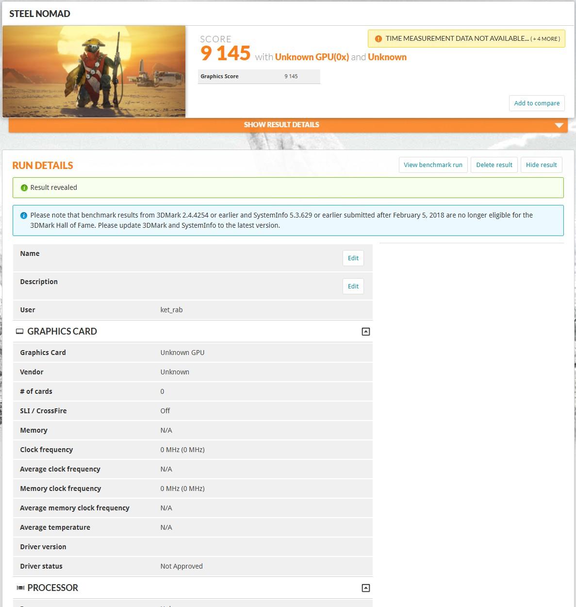

Kadajo 7 398 Opublikowano 16 Kwietnia Opublikowano 16 Kwietnia Nie no cos jest nie tak z tymi sterownikami. @ket_rab tez ma jakieś problemy z 3dmarkiem na nich Zaraz będzie hotfix
